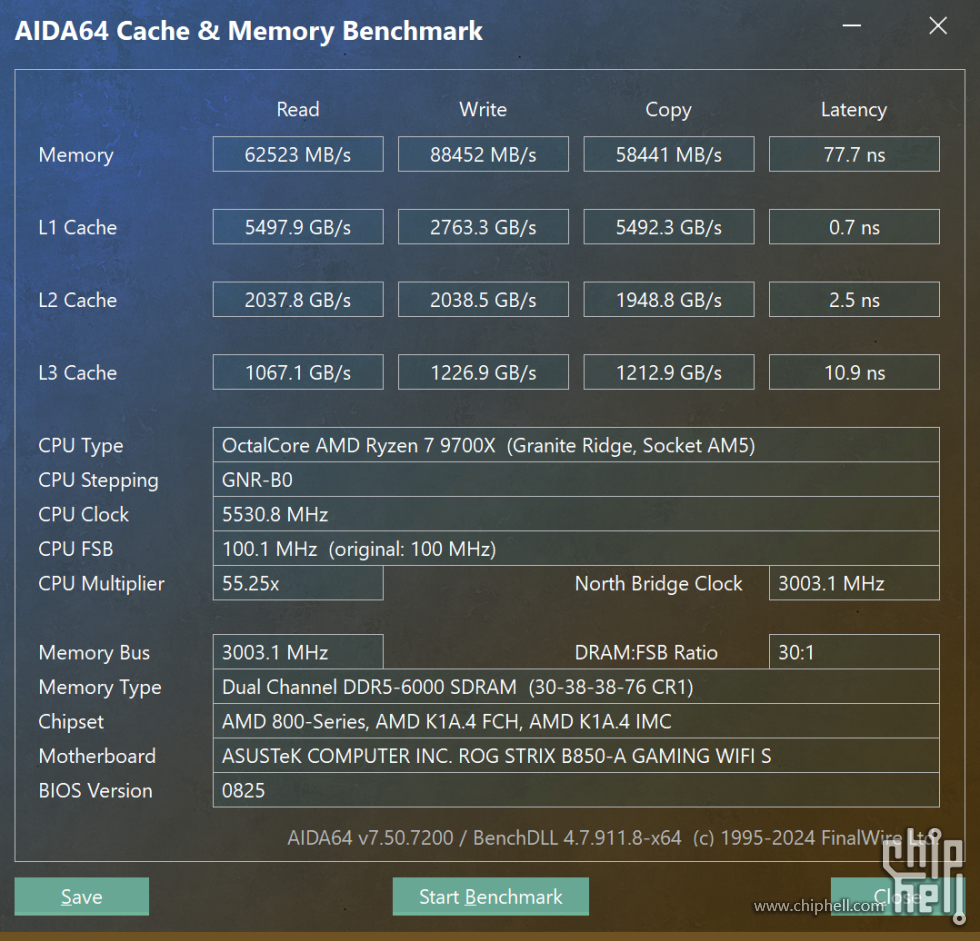

我的这套有expo参数的,一楼贴图有。
华硕这版除了expo和xmp,其实还有一个aemp选项,就是针对spd没有预设值参数的,华硕给你设置。

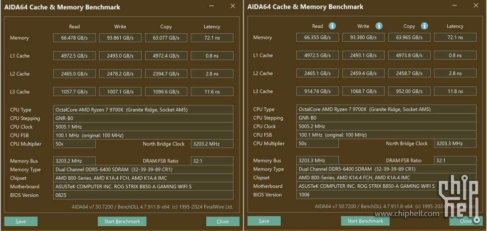

发表于 2025-2-28 19:35 | 显示全部楼层
destop 发表于 2025-2-28 16:58
5ns延迟改进就很神奇,我同参数同设置下两版bios延迟没区别
我是简单开个expo 就不管他了,可能我之前偏高

内存容量对性能影响这么大吗,我的32g老ddr5参数还没你的好感觉跑出来的还不错
 楼主| 发表于 2025-2-28 23:11 | 显示全部楼层
pengsl2002 发表于 2025-2-28 22:33
内存容量对性能影响这么大吗,我的32g老ddr5参数还没你的好感觉跑出来的还不错 ...
core tunings configuration for gaming这个选项如果选legacy那这个延迟正常
如果不是legacy就能这个延迟那委实有点厉害

如果不是legacy就能这个延 ...
我没调这些。bios只调了pbo2, RAM频率拉到6400 电压加到1.35。
这个条子还是当年跟12700k一起买的6000 c36。
你要不也试试1001这版bios
