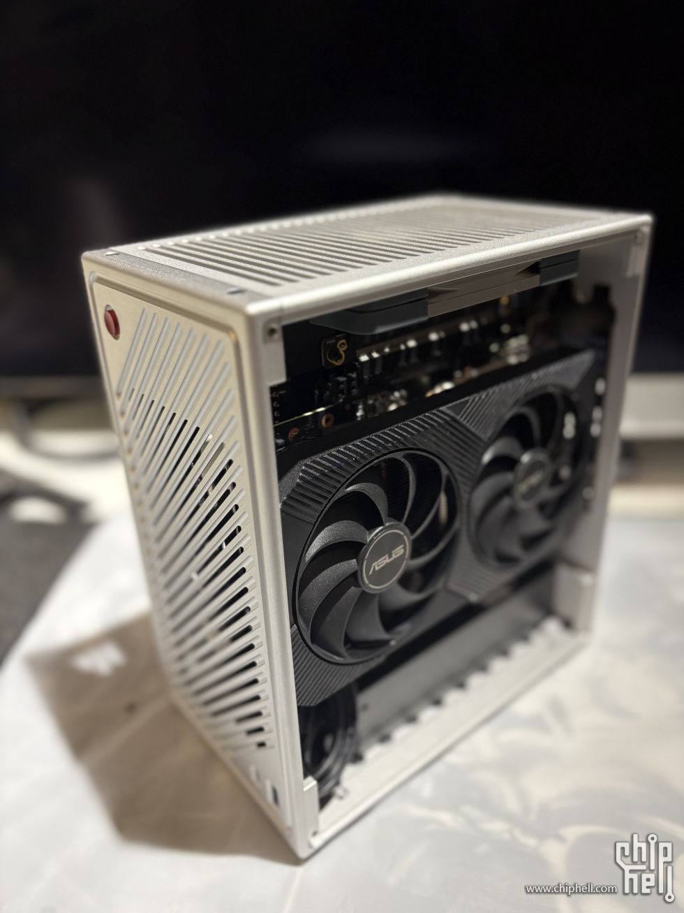

之前装了不少 ITX 主机了,配置拉满的也装过,感觉 CPU 散热比显卡压力还大。所以看到 BD790i 这个MODT 的主板后感觉非常适合 ITX,于是帮同事装了两台后,自己也装了一台, 用来做小型工作站是非常不错的选择,可以随时拎着走。
配置表
配件 型号 备注
CPU R9-7945HX 板载CPU, 低功耗7950x
主板 铭凡BD795i SE
显卡 华硕RTX4070S 改20cm散热器
内存 十铨DDR5 2x32G mdie
SSD 致态 4TB Ti600 自备散热片
机箱 米果 E2 带PCIE4.0延长线
电源 优易 7660B 600W 含V3.1定制线
散热器 利民B12
出风扇 利民TL12015
无线网卡 Intel AX210
手提包 sensun 定制 内部尺寸210*128*237

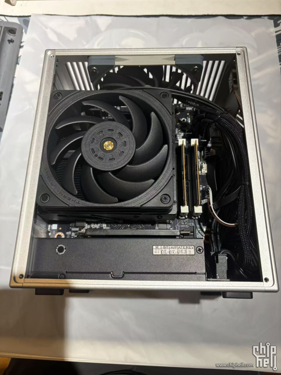

BD790i 自带无线网卡和 SSD 主动散热,BD795i SE缺了这两个零件,但是价格便宜了一些。最让我满意的还是这个自带散热器的设计,可以从主板挡板处出风散热,只需要自己配一个 12025 风扇。
所以装这个 ITX 真得很省事,之前装水冷的 ITX理线理到飞起。

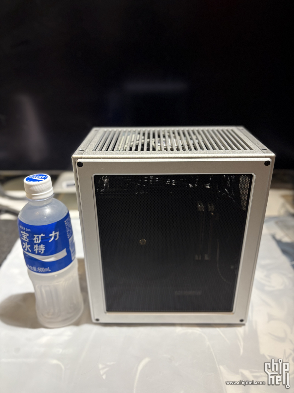

虽然机箱散热器限高59mm, 但是这里用25mm风扇下压散热刚刚好。 Mesh 网的侧板也有消除风切声的作用。
RTX4070 Super 改了个 20cm 的散热风扇,实测跑满完全没有问题。 当然也有看到 4070 Ti Super 和 5070 Ti 也能改这种散热,就是不知道功耗是不是撑得住了。
7660B的电源噪声比想像的好多了,因为满载的时候,显卡的风扇声音更大,所以基本可以忽略吧。
这次没有用带灯的风扇,所以开了机也看不到什么灯光。这个主板没有 ARGB 的接口。。。不想再插个 SATA 供电线了,ITX 的线能少一根就少一根。
机箱前面板有两个 USB,其中一个是 TypeC,但是主板没有 TypeE 口,想要用的话,需要自己买转接线,这个口我就放弃了,反正后面还有个。

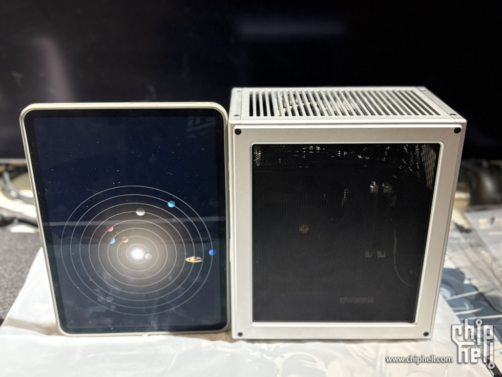

跟 iPad Pro 11 寸比较一下大小

请问楼主是改了哪款20CM散热器呢?
发表于 2025-3-2 10:06 | 显示全部楼层
牛啊
 楼主| 发表于 2025-3-2 20:40 来自手机 | 显示全部楼层
CM2007 发表于 2025-3-1 16:51
请问楼主是改了哪款20CM散热器呢?
华硕3060ti 双风扇,闲鱼也有改 evga 双风扇和微星单单风扇的
华硕3060ti双风扇可以直接替换吗,需要修改吗?
