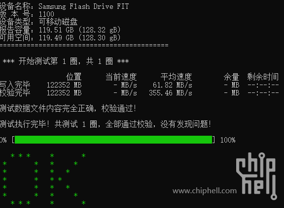

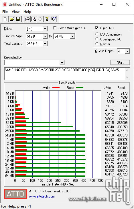

到手先跑个ATTO,写速度从64kB开始达到最大65MB/s左右,读速度从512kB开始达到最大400MB左右,完全达到标称性能。
再跑个全盘读写看看,也非常好,写入平均61.82MB/s,读取平均355.46MB/s,整个测试过程发热也还行,直观上感觉没有闪迪CZ43热。

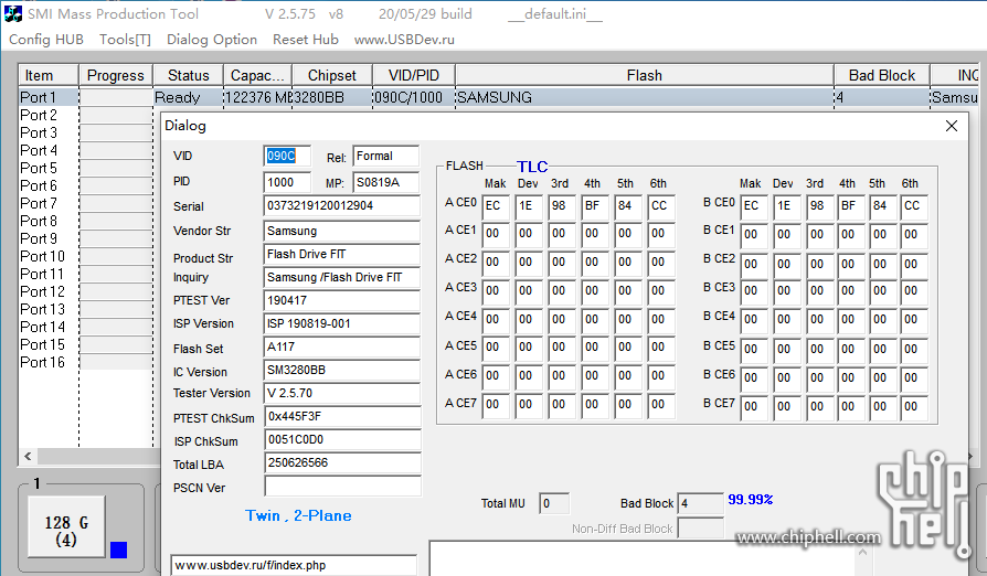

最后看一下方案,试了下ChipGenius没有扫出来方案,不过既然知道主控是SMI的,直接用SMI的量产工具一扫就出来了,方案如下:主控SM3280BB,这是双通道主控,128GB这个版本读取已经是400MB/s了。闪存有两个CE,每个通道一个,ID为EC1E98BF84CC,查了下型号应该是K9AHGD8H0A,3Dv5 92L TLC颗粒,还不错。
