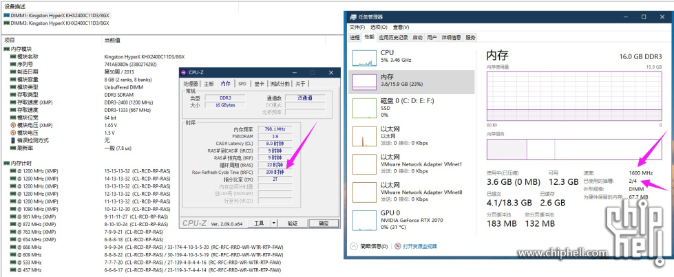

硬件是 i5-3570 + B75
现在内存只能工作在 DDR3-1333 模式下,降性能了
如何让 DDR3-2400 内存条工作在 DDR3-1600 模式下呢?
不是说,内存条向下兼容的嘛?
https://www.kingston.com/datasheets/KHX24C11T3K2_16X.pdf

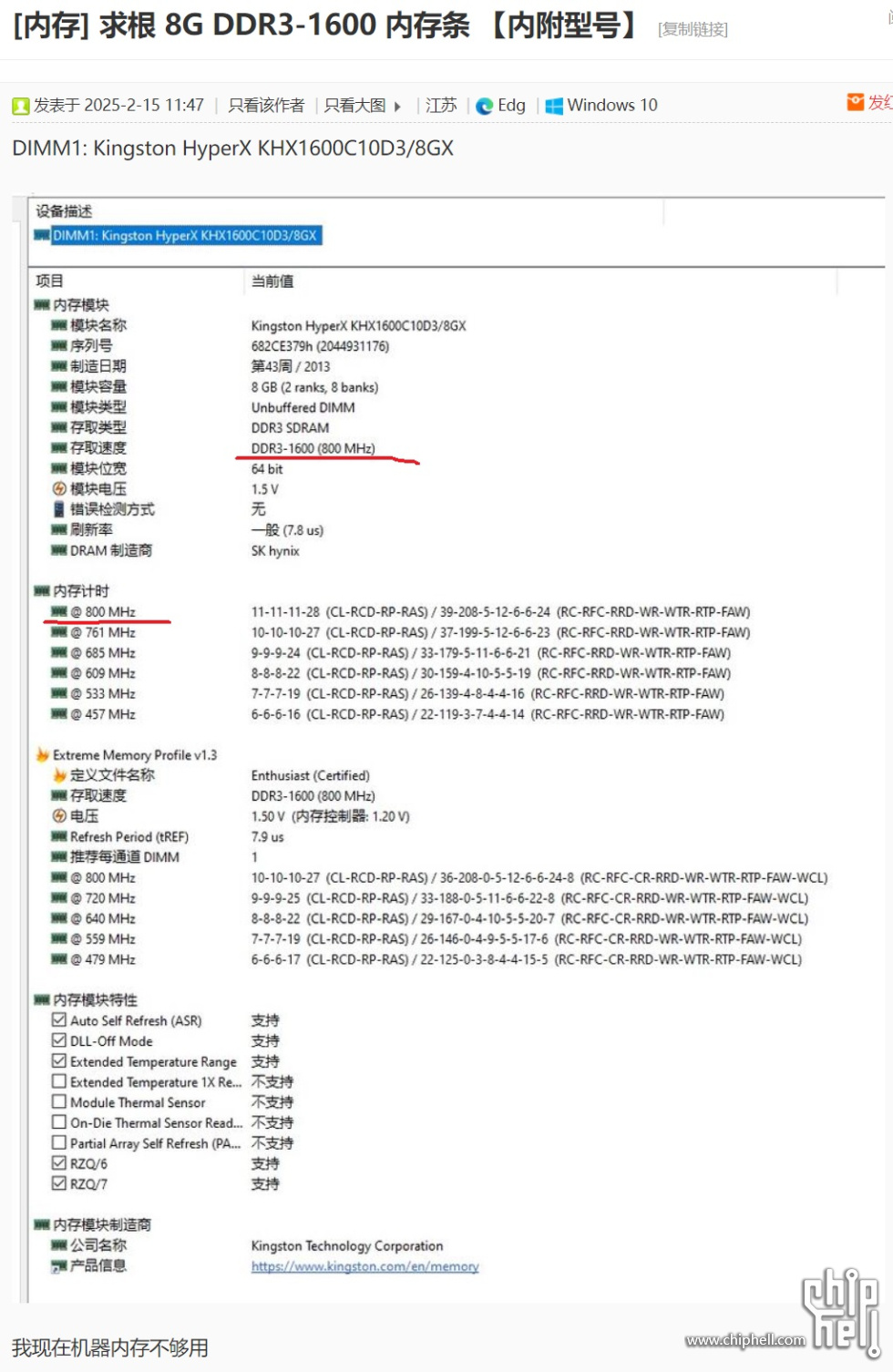

 楼主| 发表于 2025-2-28 21:08 | 显示全部楼层
银月 发表于 2025-2-28 21:01
你都用十五年前的电子垃圾了,纠结啥内存频率,能有什么差别吗

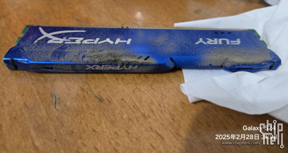

这是我以前 1根 8G DDR3-1600 内存条的样子
可是,一模一样的内存条买不到
我就买了2根 一模一样的了
现在容量是上去了,可是降频了

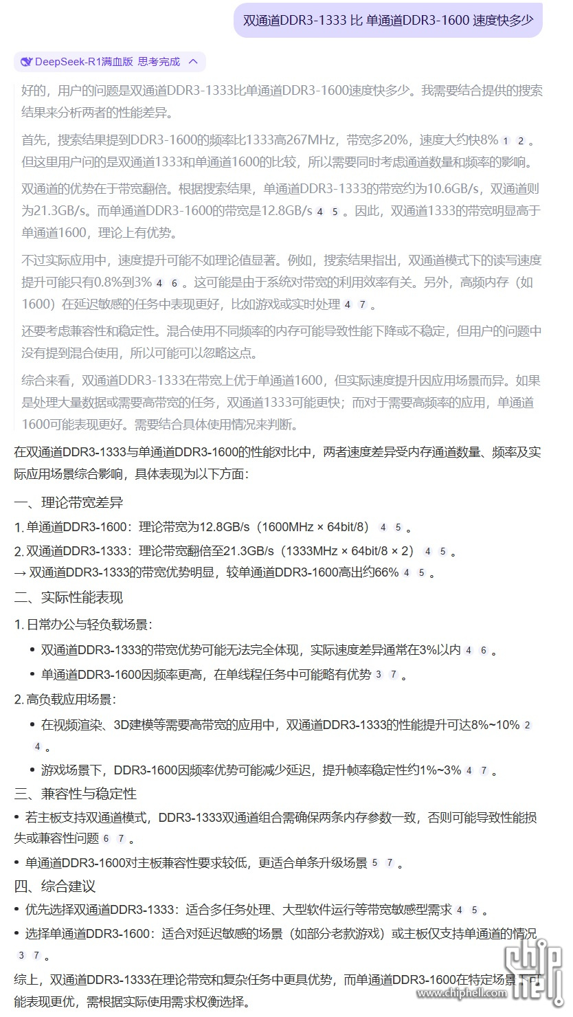

一个人到医院去看医生,他向医生介绍病情道:“我晚上老是睡不着,躺在床上,觉得床下有人;躺在床下,又觉得床上有人。如此上上下下,真把人折磨死了!”医生听了他的话,立即给了他一个医治妙方:“将4条床腿锯掉。”
我连锯床腿都不需要了。
现在新的问题产生了:双通道DDR3-1333 比 单通道DDR3-1600 速度快多少呢?
我来问问 deepsik
发表于 2025-2-28 21:23 | 显示全部楼层
qq2348227 发表于 2025-2-28 21:19
听君一席话胜读十年书,听了您的话,我现在真的没什么顾虑了。
你说的有道理,我【双通道 DDR3-1333】  ...
双通1333比单通1600快50%呢

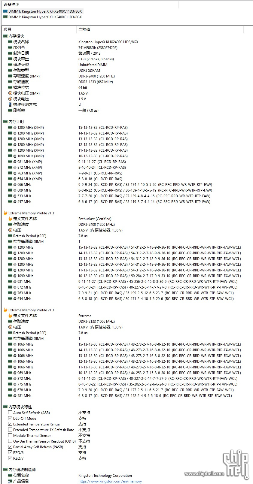

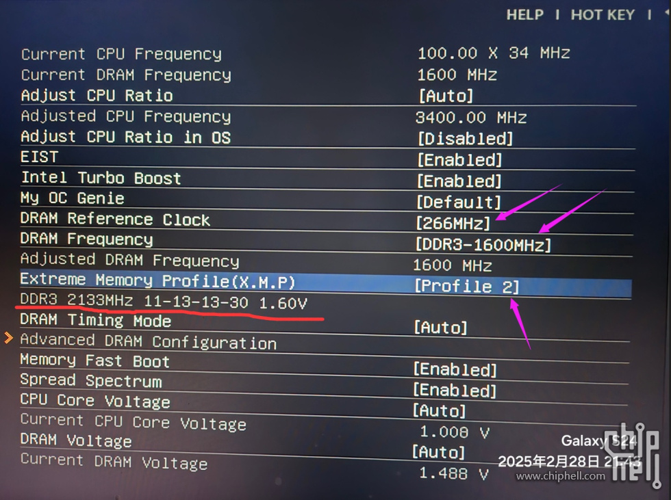

发表于 2025-2-28 21:35 | 显示全部楼层

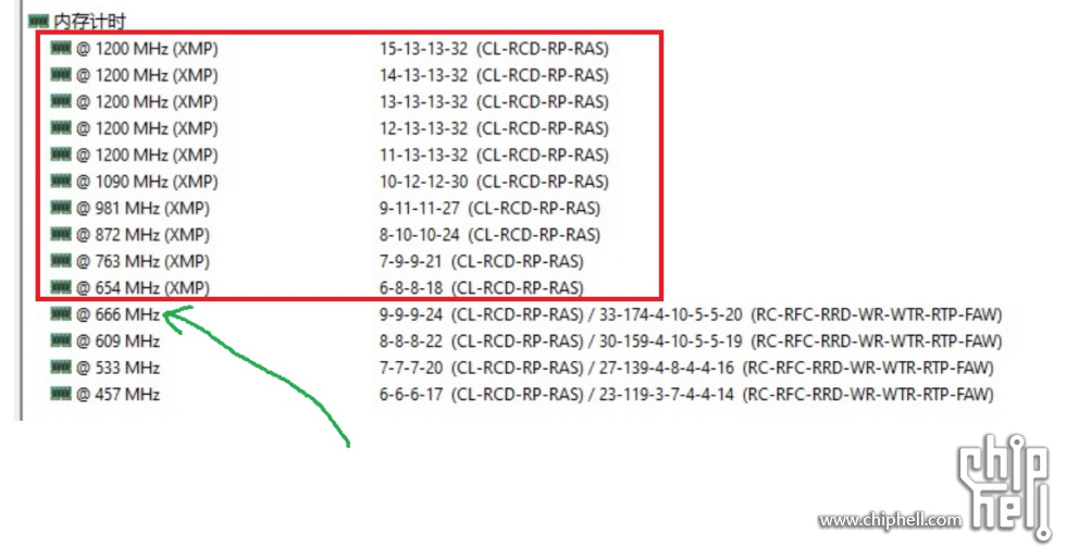

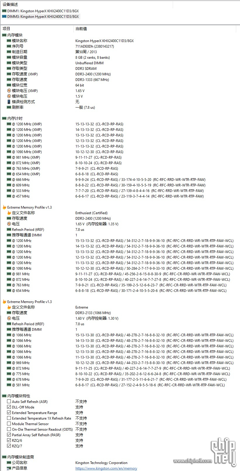

手动指定一下时序看能不能过,可能得加点电压。这内存jdec只能1333,xmp能到2400,看看你主板有没有xmp,没的话只能手动

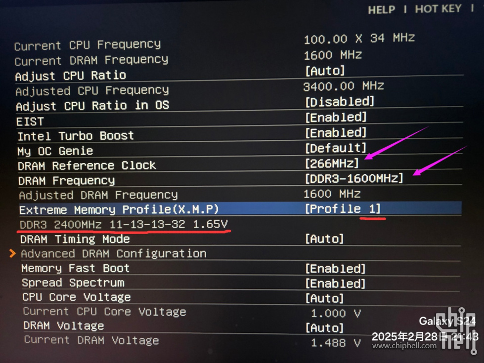

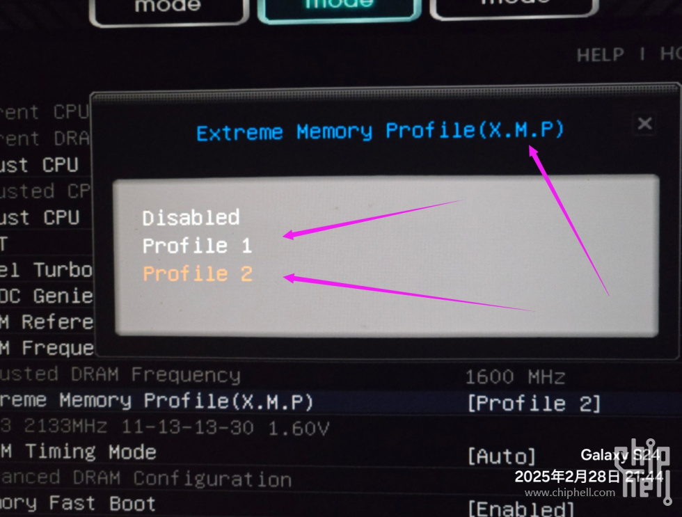

 楼主| 发表于 2025-2-28 21:37 | 显示全部楼层
alieshex 发表于 2025-2-28 21:35
手动指定一下时序看能不能过,可能得加点电压。这内存jdec只能1333,xmp能到2400,看看你主板有没有xmp,没 ...
bios 有 xmp
但是只能 2133 或者 2400
发表于 2025-2-28 21:39 | 显示全部楼层
你这内存既不是JEDEC的默认1600,也不是XMP的超频1600,两套配置里都没有1600的参数,你要是个Z77 P67 Z68还能手动超到1600。三大DEBUFF加身,我只能说可惜
发表于 2025-2-28 21:41 | 显示全部楼层
qq2348227 发表于 2025-2-28 21:37
bios 有 xmp
但是只能 2133 或者 2400
我的意思是,手动1600频率,加2133的时序。你有精力的话可以自己测试压时序,没空就用2133的垃圾点的时序。
看了下,有个872的,可以试试这个的时序,在这附近试探一下。
spd里没有并不是不能手动指定,就是能不能跑起来不知道。我有d4条子就是没有对应的手动自己写的

 楼主| 发表于 2025-2-28 21:50 | 显示全部楼层
是的,你壹说,我才看明白。
厂家思量,应该是:ddr3-1333 最起码有更多的平台可以点亮
然后,买这个内存条的,都不是要工作在 ddr3-1600 模式下的,而是 ddr3-1333 把点亮,然后再超。

发表于 2025-2-28 21:55 | 显示全部楼层
qq2348227 发表于 2025-2-28 21:50
是的,你壹说,我才看明白。
你手动1600频率,872那个时序,适当加点内存电压(没有的话开xmp我记得也是自动改内存电压的,不要关xmp),可以在这时序附近试探一下。

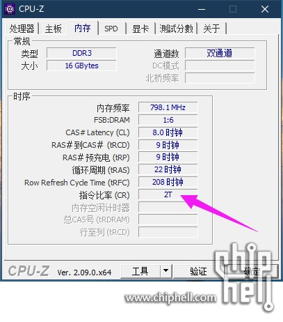

 楼主| 发表于 2025-2-28 22:00 | 显示全部楼层
应该成功了

 楼主| 发表于 2025-2-28 22:02 | 显示全部楼层
发现你说的是对的
我主板上,2根内存明明是插的靠近 cpu的
哪想到,任务管理器里面,内存条竟然显示是插在 2/4 上,你果然说的对
我又学到了一招

 楼主| 发表于 2025-2-28 22:10 | 显示全部楼层
我去看看能不能搞成1T
