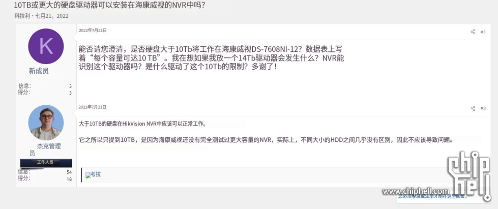

更新了智脑nvr和结构化摄像头之后,想更换监控硬盘。
有大佬推荐什么硬盘么?
海康的官方介绍说是支持10T,但是看网上有人说实际可以插更大的盘
搜到英国官方BBS上的官方回复:可以。
