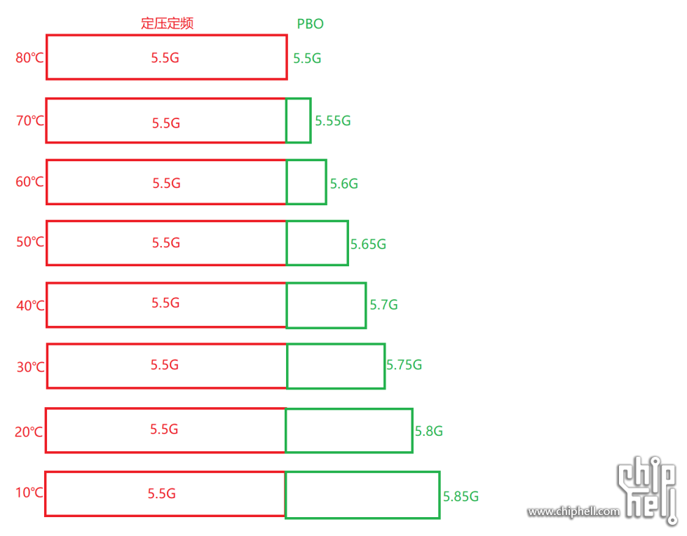

依旧是速通系列,所以重点不在极限,而在最快速,收益最明显的方式
关联上一集:https://www.chiphell.com/thread-2672106-1-1.html
9700X必须搭配Curve Shaper才能发挥完美,我预设了一套可照抄的方案,本质是降低VF曲线斜率来保稳定性
然后9700X的Scalar推荐2×,FMax推荐+150MHz,都是摸出的甜点值,如果你想极限也可以8×和+200
下一集做速通9800X3D异步外频5.75G,先说个近几个月来摸体质的结果,9800X3D基本不挑体质保底5.7G,哪怕是咸鱼轰天雷散片
dpstower + 5 就是NB

 楼主| 发表于 2025-3-1 21:46 | 显示全部楼层
momoka 发表于 2025-3-1 14:42
道理都懂的。只是想着,这超频能到多高频率的标准在一路下滑。
当前拥有了CS后的PBO的本质就是在更低负载下榨出更多的频率,所以说定压定频的终点是PBO的起点,让PBO的频率保持全场景相同反而失去了PBO的意义
这种灵活的频率确实很难界定一个能作为“超频结果”的标准,我一般就把视频中那个单烤Memory实现的《低温有效频率》作为结果参考,当然在其它场景中会比这个频率低一些

9700x用户提供另外一个思路给各位,我这颗cpu能做到+100mhz、co-42过测yc vt3 bkt这类高压力测试,也能过测少线程例如r23只跑6-8个线程这种中低负载切换不会冻屏,日常网游主玩pubg;我发现吃鸡这游戏对cpu的占用都已经来到35%-40%了,在这种情况下进入到决赛圈多人混战的场景时,这么强(低)curve的pbo2跑的5.65g都会发生一定程度的降频大概是25mhz-50mhz左右,而一旦cpu频率开始波动后游戏的low帧波动和一些轻微卡顿就开始出现了。因此最终我选择了不加任何频率就单纯的默认5.55g配合-40的co让cpu全程维持在这个频率并且游戏温度能一直保持在60度以内,甚至前中期没有激烈战斗的时候只有50度左右。结果就是最高帧不如5.65g但是low帧和平稳度强于5.65g,5.65g只有我在玩地平线和大表哥2以及一些休闲小游戏这种对cpu基本没啥压力的游戏时才会保持的很稳,一玩网游或者是cpu压力大一些的3A就会轻微降频,考虑到大部分人的散热条件估计很难让cpu在应用的时候能保持在中低温下去强行保持频率,不如放弃多的那0.1-0.2g换来更好的温度和频率表现。顺带提一嘴,我认为9700x出厂的5.55g其实对于现在来说已经算是较高的频率了,并且正常情况下只需要-20到-30左右的co就能让游戏稳定频率了
