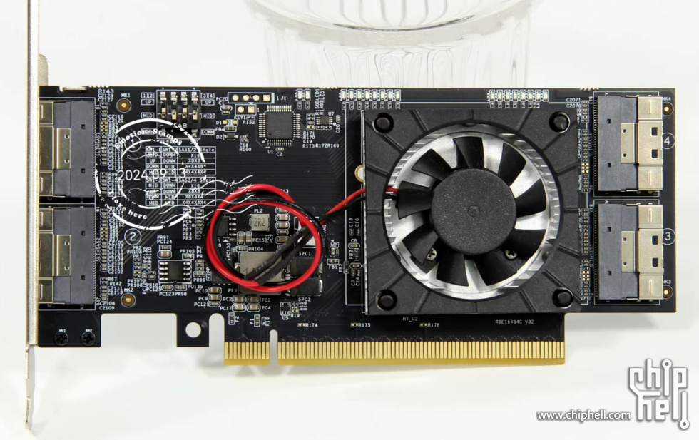

已经有别人做了,2内2外共4个8654接口,之前也参考过这个方案;
如上图,外置两个8654接口比较适合外接显卡等使用场景;
AIB两款拆分卡主要是面向NAS和市售普通PLX拆分卡的痛点进行的针对性设计,尤其是itx主板以及迷你主机组NAS的场景;
即不带芯片和带PLX芯片的拆分卡都可以让万兆网卡+拆分卡只占用一个槽,在减少空间占用的情况下,同时还可以接入阵列卡;
在一个PCIE插槽内解决高速网络和存储阵列的需求,帮玩家省下一个插槽的空间,可以挂载更多类似2.5寸SSD等设备;
而且到手即用(自带网卡且卡背面有双M.2插槽),不像其他市售PLX拆分卡,买回来之后还需要搭配其他配件才能使用;

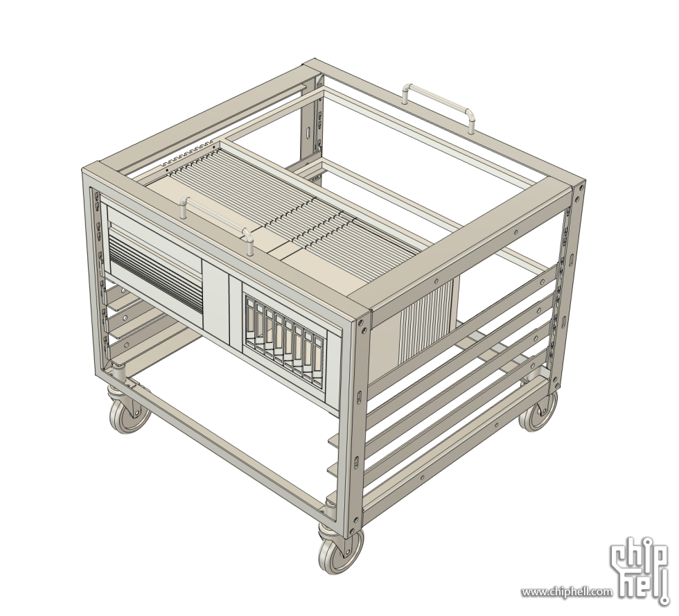

我做的是这个,硬盘笼外置的,我相信这种需求应该不少。
第一张图的虽然满足了,但缺少ocp网卡部分。对我来说背面的m2也不是那么重要。
虽然可以拉一根长线出来,但毕竟不是太优雅。

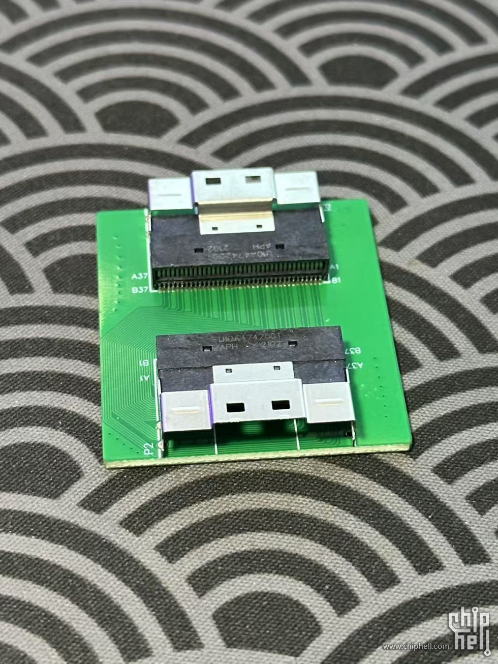

我目前准备用这个测试小板做到pcie挡板上转出来,消耗一个插槽。

大概看懂了,就是要做一个外置的全闪U.2的硬盘笼是吧?
需要做一个8654双母座的对接板固定在PCIE挡片上便于连接外置硬盘笼?
不过这个对接座子+线长可能跑不到PCIE4.0的速率,最多3.0吧,而且这个8654接口全收寿命插接次数不多,一般就几十次左右。
而且外置8盘位U.2的话,最大带宽需要PCIE 32X?
话说这个可以移动的机架真的帅,设计就很带感

另外这个硬盘笼有什么具体规格要求么,还有这个8654的转接板有什么想法,看怎么能帮到你?

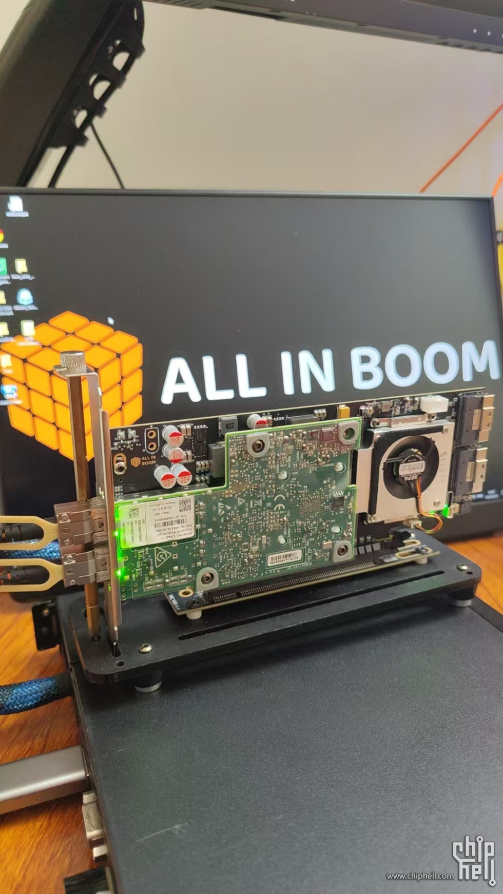

请问这个测试小板的效果如何?

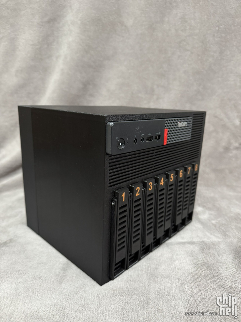

 楼主| 发表于 2025-8-30 17:04 | 显示全部楼层
tyy474 发表于 2025-8-30 08:25
乱七八糟的外接,一点也不方便移动的外观,真的强迫症难以接受,迷你机箱还要接一堆,一碰就会碎的感觉,还 ...

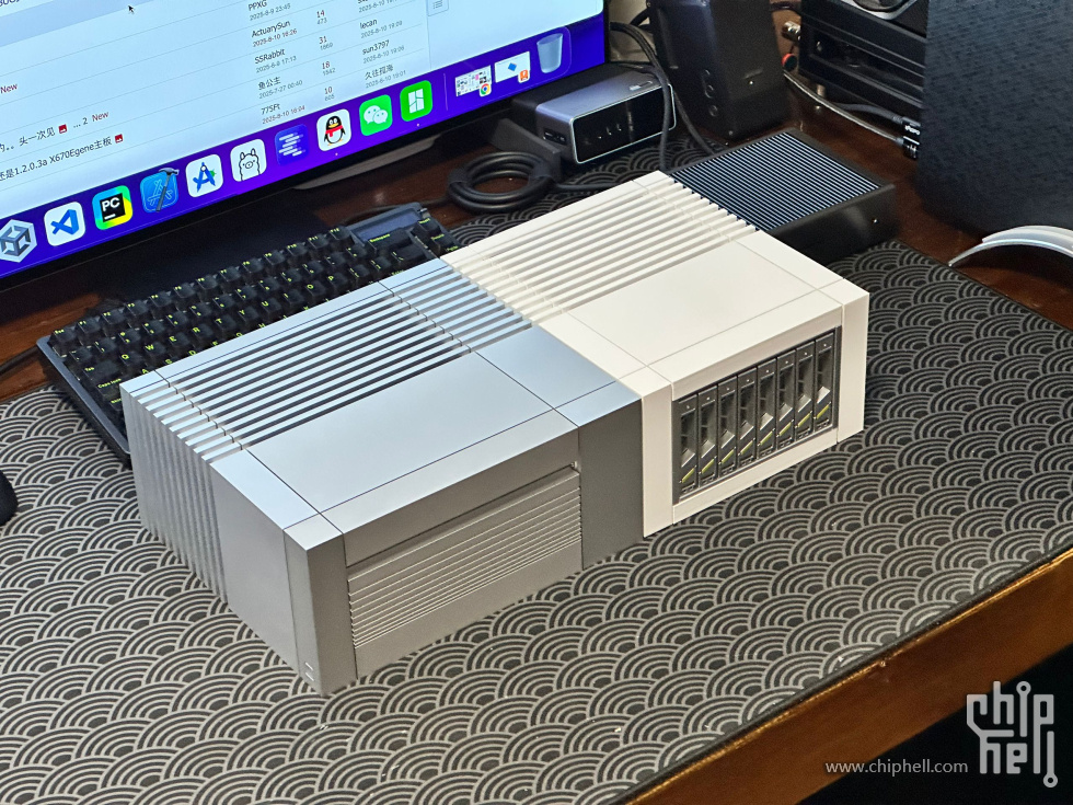

其实也还好,迷你主机和硬盘笼两部分泾渭分明,当然弄个类似下图的3d打印的机箱也在下一步的考虑之中
发表于 2025-9-1 13:57 | 显示全部楼层
硬盘多了,什么都小不了,直接一个大板子,什么都能往里面装,扩展也方便,配件也便宜
 楼主| 发表于 2025-9-1 16:48 | 显示全部楼层
tyy474 发表于 2025-9-1 13:57
硬盘多了,什么都小不了,直接一个大板子,什么都能往里面装,扩展也方便,配件也便宜 ...
主要是迷你主机体积小巧,而且待机功耗低,放在办公或者合租环境不突兀,安静节能适合homelab等场景使用
