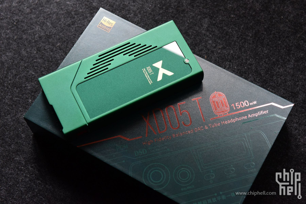

▲包装和整个系列的包装基本一样,畅行简单、实用主义。
▲内衬挺扎实的,包装盒外面还有一层快递包装,运输途中的安全性是有保障的。

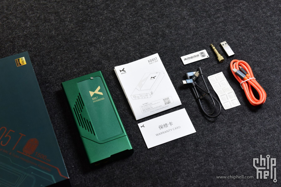

▲全家福展示,说明书、保修卡、6.35转接头、PC USB转接头都没啥说的;线材有三根,安卓和苹果都兼顾了,而且皮质的的还加长了一点点,如果也能整成纤维包裹的就好了,皮线始终偏硬。

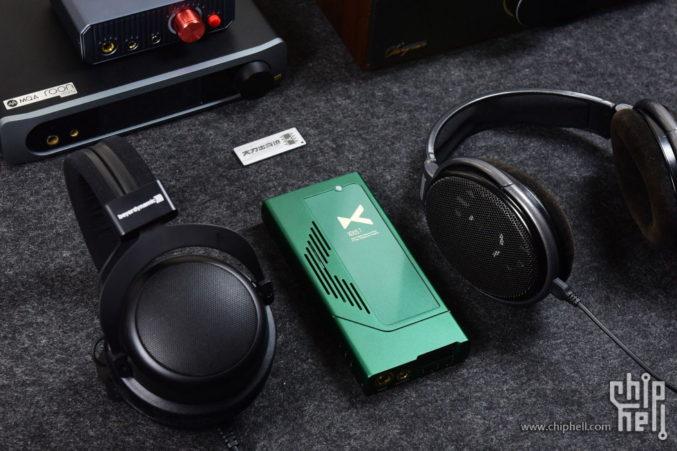

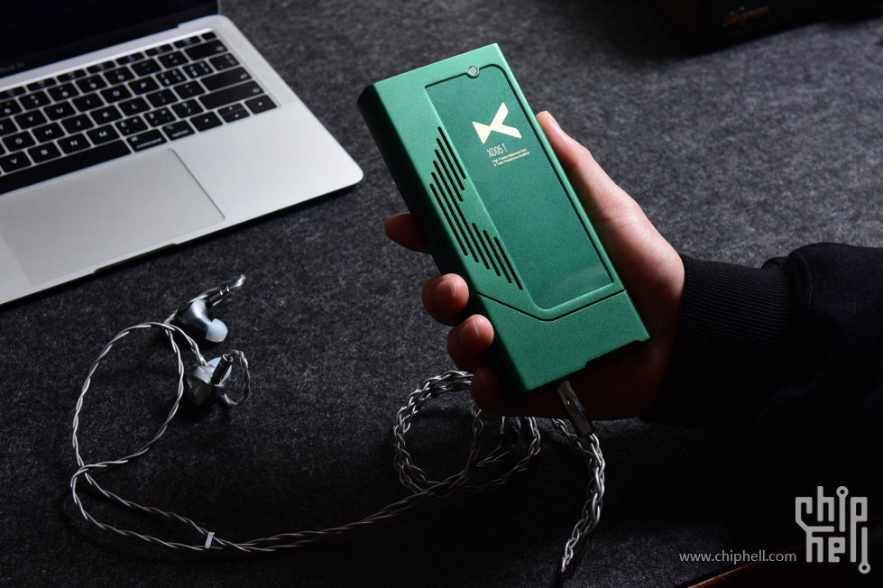

▲机身整体展示,体积不算小,官宣数据为168x78x23.4mm,整体修长,视觉上不显大,加上不重(仅393g),握在手上也有不错的手持感,颜值嘛,绿色很别致。大概是吸取了当初乂度Poke的灵感,但是做工远比当初的要好。

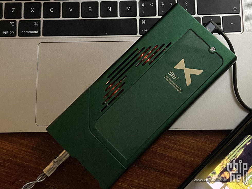

▲机身正面细节展示,整个机身只有顶部有一块小屏幕,正面除了LOGO型号,也就是散热孔了,然后通过有色差的配色进行视觉的调和。因为湖北温度还不高,目前从散热来看,效果还可以。

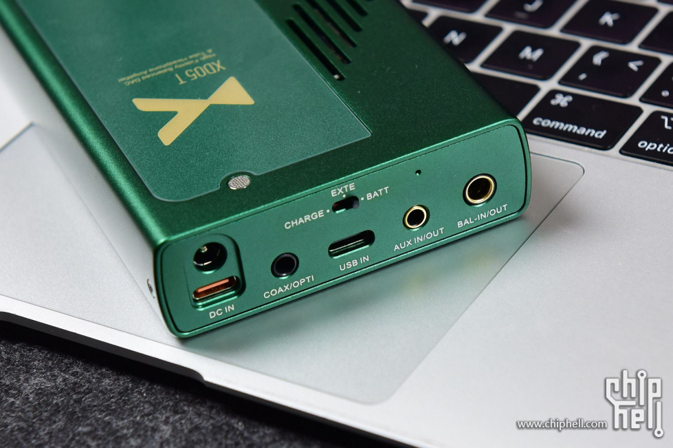

▲机身底部的接口展示,够丰富吧,仅仅是电源它就有独立的DC供电和内置电池供电,如果是使用大耳最好选择DC供电了,相当于台机+便携两种模式。
紧跟电源插孔之后的是同轴/光纤输入、USB输入、3.5mm输入/输出、4.4mm输入/输出,上方的EXTE则是供电模式选择,从左到右分别是仅充电、12V供电模式、电池供电模式。

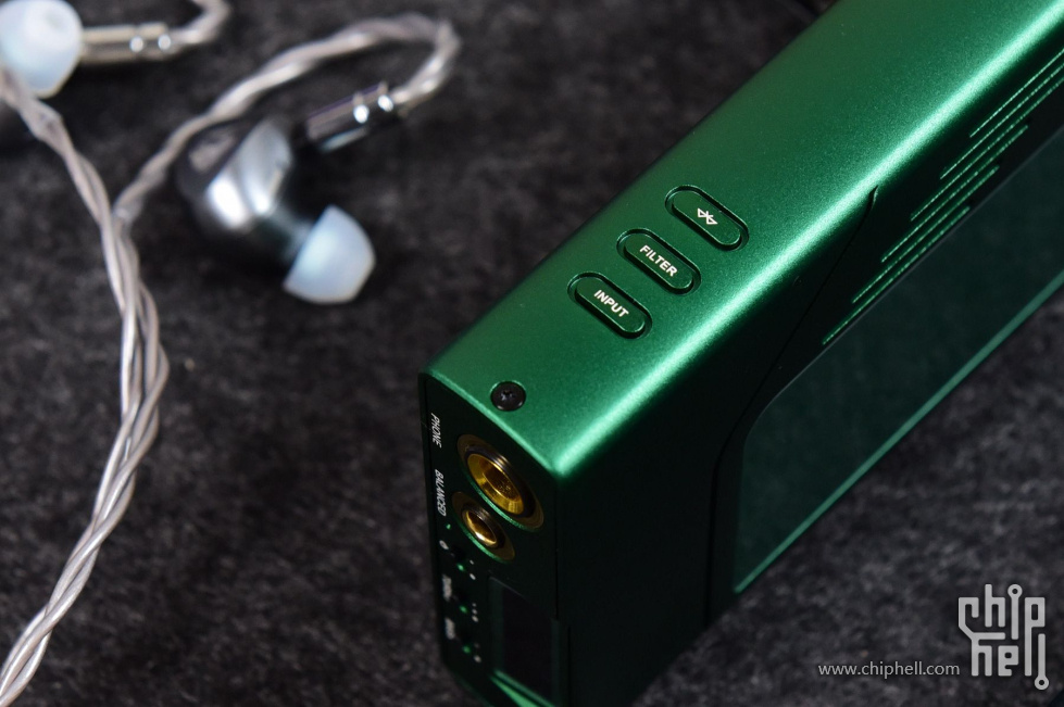

▲机身另一侧物理按键展示,按键字符明确的展示其功能,分别是输入方式、滤波器选择和蓝牙按键。
要说这机器的缺点的话,可能就是按键和接口有点多,分布区域也大,但是功能操作简单明了,可不用看说明书的。
