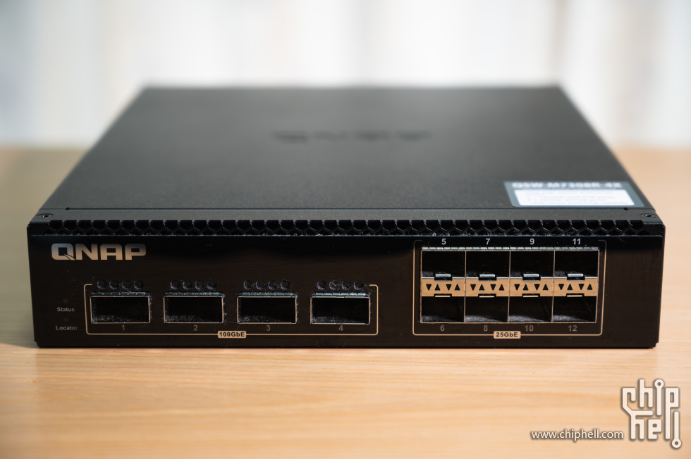

一切得从我把机柜搬进卧室开始,虽然尽可能选择了相对静音的设备,但是在夜深人静之时噪音还是比较明显的。前阵子把nuc9软路由换成硬路由,又是把P3tiny的CPU换成了12500T,网卡散热也选择了静音温控方案。最后,交换机变成最大的噪音源了。于是就有了这次的静音改造......
从官方文档来看,M7308R使用了“PWM VAPO轴承风扇”,大概率是使用了建准风扇。
这两枚风扇在日常负载下转速始终维持在4000RPM左右,噪音有点偏高频,听着不太舒服。

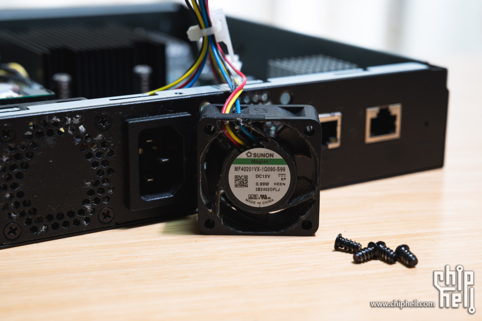

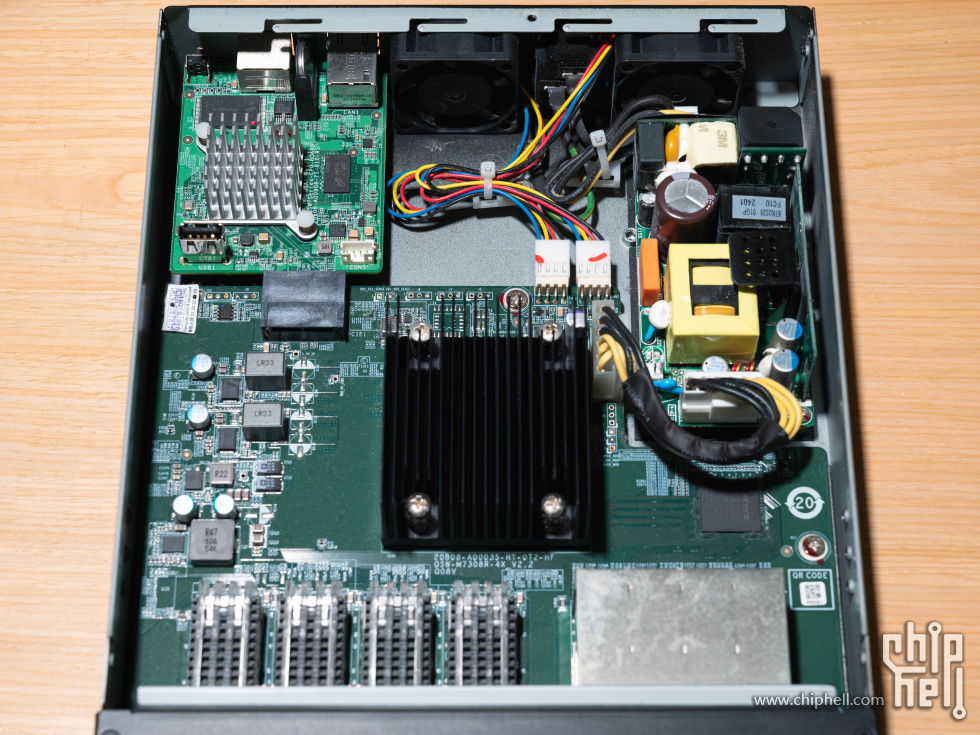

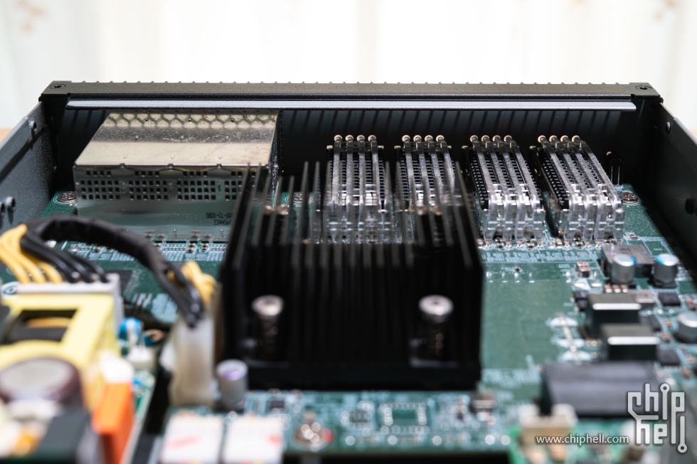

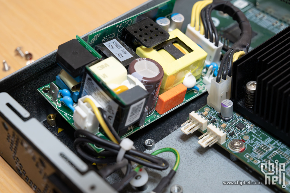

打开顶盖,可以看到一枚风扇主要给交换芯片散热,另外一枚则是给电源散热。风扇的线序也是标准线序,不需要重新压端子,好评。拆下自攻螺丝,查看风扇型号
两枚风扇型号均为mf40201vx-1q090-s99,尺寸为4020。另外一枚风扇被电源模块挡住了,必须得拆卸下电源模块才能取出。

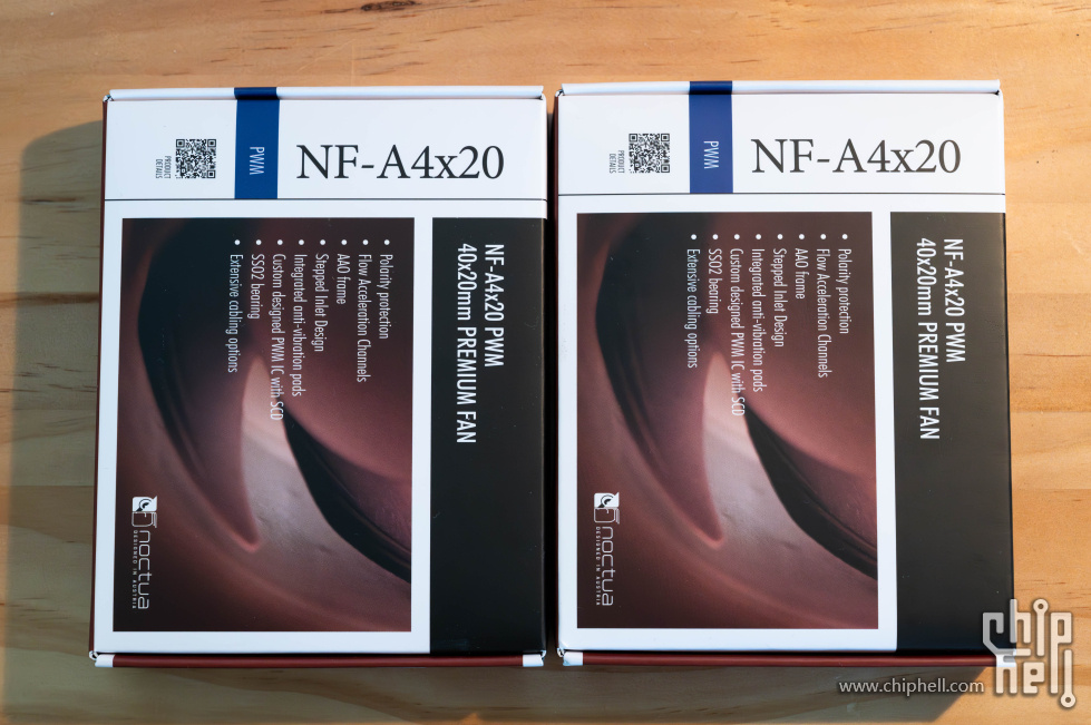

由于4020风扇除了建准就没啥好的选择了,这下只能祭出万金油猫扇了。虽然严格来讲我认为这不算万金油,静音随之带来的是低风量。不过M7308R本身功耗不高,换上去之后不至于热死,实测也的确如此。

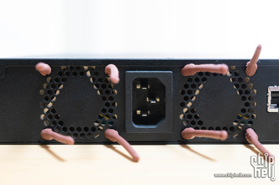

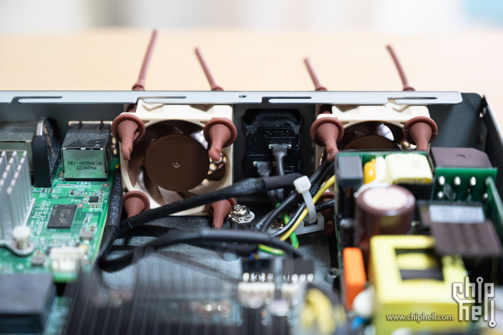

由于M7308R原配的自攻螺丝直径比较小,没法固定住NF-A4x20,用猫扇自带的自攻螺丝,直径又太大,没法穿过背面螺丝孔,只好先用胶钉固定。下次拆开再换对锁螺丝上去......
安装完成后的效果。插电开机,世界清静了。风扇转速降到了3000rpm,烦人的高频噪声也消失了。
