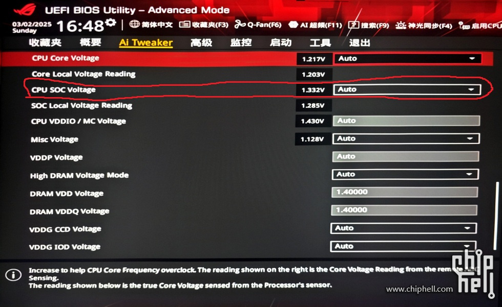

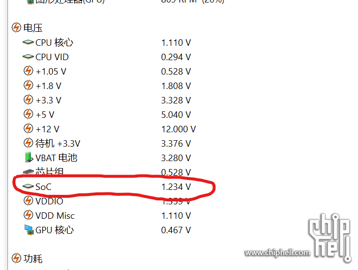

华擎主板的9800X3D的Soc会起飞然后爆炸,我现在有点好奇,华硕主板里CPU的VDDIO和Soc电压叫啥名字(BIOS里和HWINFO里),我承认我没有文化认不出来
发表于 2025-3-2 17:04 | 显示全部楼层
VDDCR_SOC就是SOC电压。
VDDIO在你这个HWINFO里没看到。
顺便我也想问个相关的问题,就是这个VDDIO是个啥。
它是内存供电的一部分么,还是只是相当于牙膏的VDD2?
如果它只是个CPU的IMC电压,为啥会自动同步你输入的内存电压啊?
发表于 2025-3-2 17:26 | 显示全部楼层
lh4357 发表于 2025-3-2 17:04
VDDCR_SOC就是SOC电压。
IMC可以分为两部分,负责数据卸载与发送的数字计算的逻辑单元,和实际承载传输的DDR数据信号的传输单元,这些传输单元的电压就是VDDIO。
发表于 2025-3-2 17:33 来自手机 | 显示全部楼层
BIOS内善用F9搜索功能,soc电压这个我见过就叫这个名,vddio没注意过

 楼主| 发表于 2025-3-2 19:25 来自手机 | 显示全部楼层
深居我梦 发表于 2025-3-2 18:48
您的48.6摄氏度是待机温度吗?我也是9800x3d ,待机50度,不知为何。
很正常,室温,散热器,机箱都不一样,没什么好说的。
哦,我自己找到了。
CPU SOC Voltage:Manual Mode→VDDSOC Voltage Override→1.3
CPU VDDIO/MC Voltage:1.3
 楼主| 发表于 2025-3-4 19:13 | 显示全部楼层
wrgx 发表于 2025-3-2 19:25
哦,我自己找到了。
CPU VDDIO/MC Voltage: ...
不对不对,VDDIO/MC不能搞1.3V,被误导了,内存有部分也是这玩意控制的,我玩了2天黑神话和2077,实测6200随便跑,但是我怕影响内存某些特性,还是Auto吧,Soc 1.3V就行了。

165857rhvn5hpnewp996fl.jpg SOC电压能到1.33?真的假的?
发表于 2025-3-7 19:08 来自手机 | 显示全部楼层
Ray.D 发表于 2025-3-7 18:38
SOC电压能到1.33?真的假的?
华硕内存频率超过6000,soc电压自动就1.33了,6000是1.27
发表于 2025-3-7 19:32 | 显示全部楼层
屏幕截图 2025-03-07 193207.png 我内存6200,soc没动过。。
