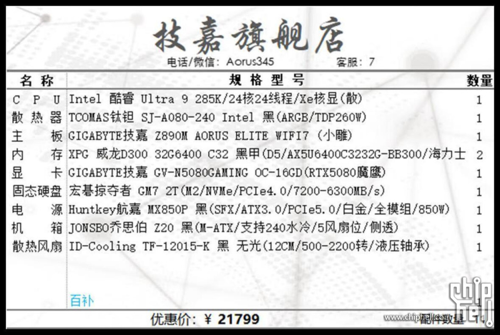

不用windows电脑很多年了,平时办公都是用macbook,现在家里想装一台itx的小主机来玩玩steam,希望接下来几年都不需要换电脑。
另外我不会装机,也不想动手,就想在在京东买个整机,配置、链接、价格如图,店是技嘉的官方旗舰店,就图个售后省事,请问这么买有坑吗,我对现在的装机市场没啥了解,就想找个方便的方式买台itx游戏主机。
【京东】https://3.cn/2cM-ACxK 「技嘉i9电竞游戏主机」
点击链接直接打开

itx没必要,而且你这5080也放不进去itx机箱里,放桌子下面atx就很好,书房和客厅之间移动盲猜接客厅电视?那你不如放hdmi线和usb线过去了。
再说这配置,游戏主机你这块u9 285k是又浪费钱,游戏性能又不如9700x。5080现在又是溢价两三千买了根本不值。
9700x/9800x3d+240水冷+b850m+32*2+三星990pro+海韵1000w atx3电源+等3月显卡大战后再买平价的5080+你觉得好看的atx机箱。
再说静音,itx的高配置和静音是矛盾的,你想要玩游戏时候声音小,就要远离itx。

技嘉和楼主都这么抽象的吗?什么是itx知道不?这个明显是M-ATX主板和机箱

感谢回复,你说对了,我有时候会移动主机到客厅接大电视玩游戏,看了大家的回复,看来还是得大机箱。amd的cpu我不是很懂,我一般的认知就是英特尔+英伟达,可能是品牌印象固定了。另外你说到的3月显卡大战一般是什么时候呢,现在已经是三月份了。

发表于 2025-3-2 19:13 | 显示全部楼层
res151 发表于 2025-3-2 19:08
感谢回复,你说对了,我有时候会移动主机到客厅接大电视玩游戏,看了大家的回复,看来还是得大机箱。amd ...
你可以搜一下,b站随便搜个评测啥的,英特尔的15代倒吸的,游戏和稳定性方面已经不再领先了。
5080现在都是加价两三千在卖,而实际这卡顶多就值8299原价,不能再多。
3月5号amd那边9070xt显卡上市,4999应该和5070ti性能差不多,现在5070ti要7000块。
而且现在50系你买了也没有用,硬件有小部分掉rops,少性能的,而且驱动一堆bug,连发5个驱动也还没修好呢。
不急我建议你等这次显卡大战尘埃落定再买,现在50系已经受到影响在降价了。
