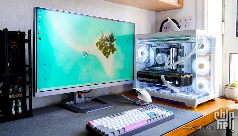

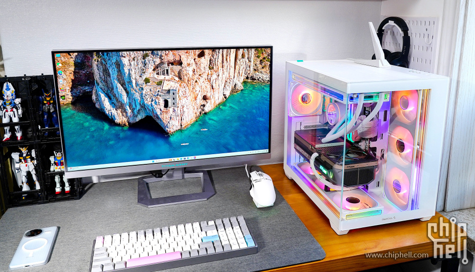

测试使用的主机是以白色海景房思路打造,如果对这种风格比较感兴趣,也可以看看显卡测试后的部分,会有比较详细的介绍。

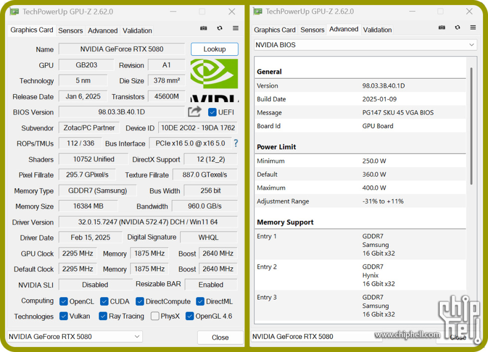

▼显卡的具体型号是索泰RTX 5080 SOLID OC,Boos频率为2640MHz,比公版要高一些。虽然贵为次旗舰显卡,但由于规模差不多是RTX 5090 D的50%,所以和旗舰显卡的差距其实是非常大的。

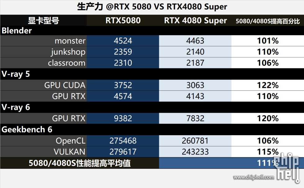

▼生产力方面,不同软件的情况差异还是很大的:RTX5080相比RTX4080s最多可以提升20%的性能,最少只有1%。另外RTX50采用了第9代NVENC,提升了HEVC和AV1的编码质量,据说在编码速度上可以超越RTX4090。

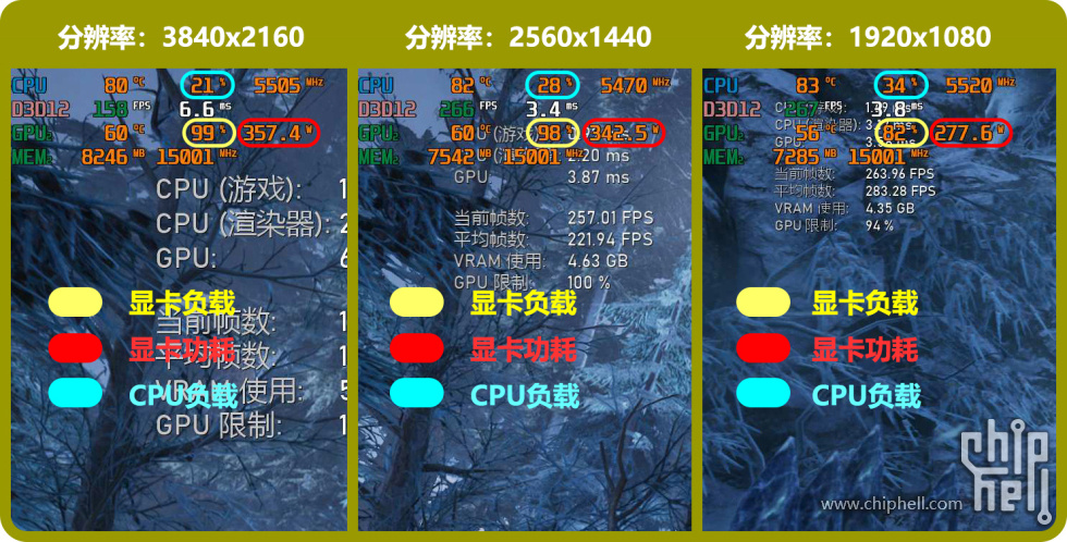

▼随着RTX5080使用分辨率的降低,显卡(GPU)负载下降,功耗也下降,相当于显卡的性能也随之下降!同时也可以看到CPU负载随着分辨率的降低小幅度上升,说明分辨率越低,CPU内存等越容易成为瓶颈。所以RTX5080的建议使用环境就是4k分辨率高刷,千万不要在1080p分辨率下使用。
▼又测试了4k分辨率开启DLSS的情况,开启超采样后(DLSS2),显卡功耗下降,CPU负载上升,对CPU的要求变高了;开启帧生成,显卡功耗变化不大,CPU负载提升也并不明显;如果是超采样+帧生成同时开启,显卡功耗最低,CPU负载有提升,但提升幅度没单独开启超采样那么大,也是挺有意思的现象。

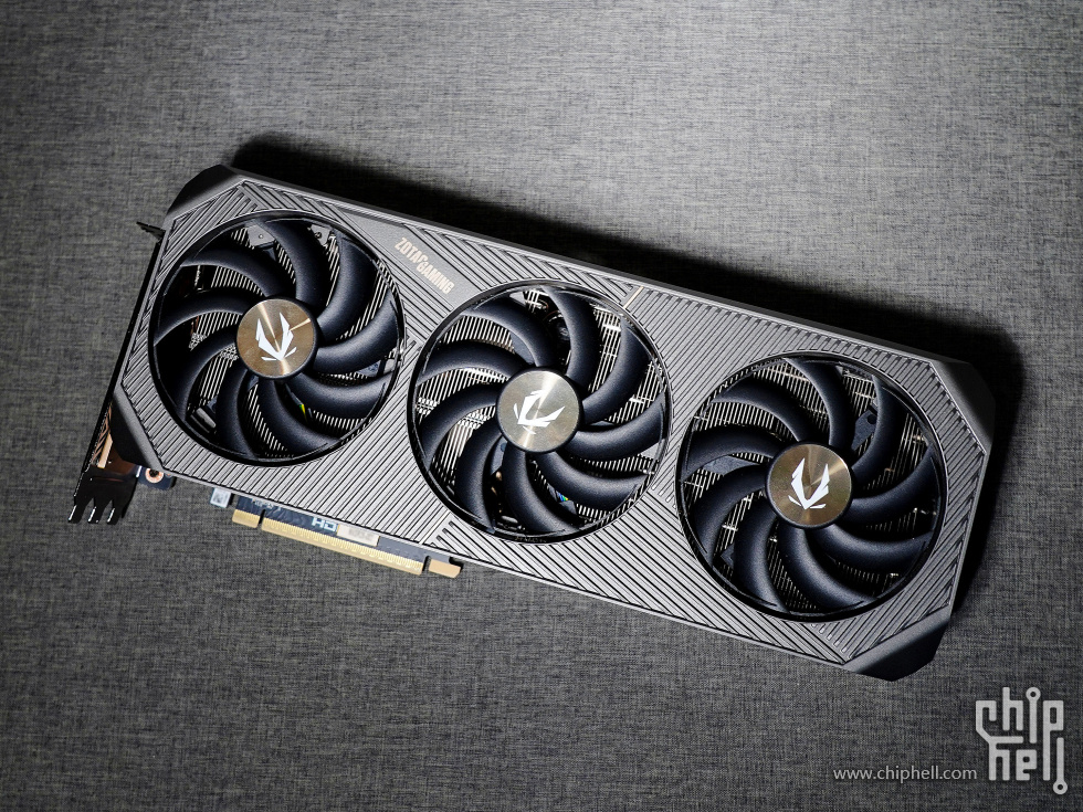

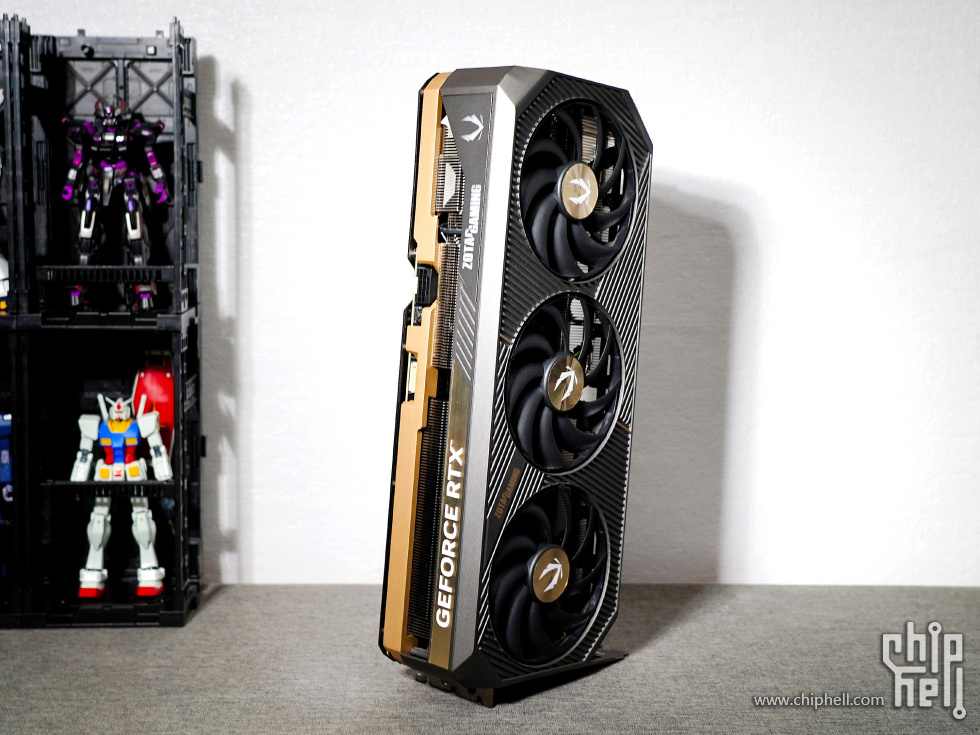

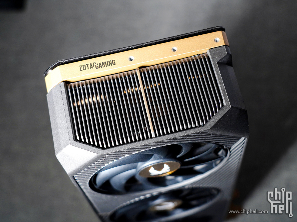

▼“SOLID”是索泰RTX50显卡的新系列,整体造型较为方正,风扇面有不同方向的刻线纹理和小小的“ZOTAC GAMING”字样作为装饰。配色使用了灰色搭配古铜色,给人以简约、复古、硬朗的感觉。尺寸方面基本和同系列RTX5090 D一致,达到了329.7mmX137.8mmX67.8mm,是一款比较大块头的显卡,选择它要注意下自己机箱的兼容性。

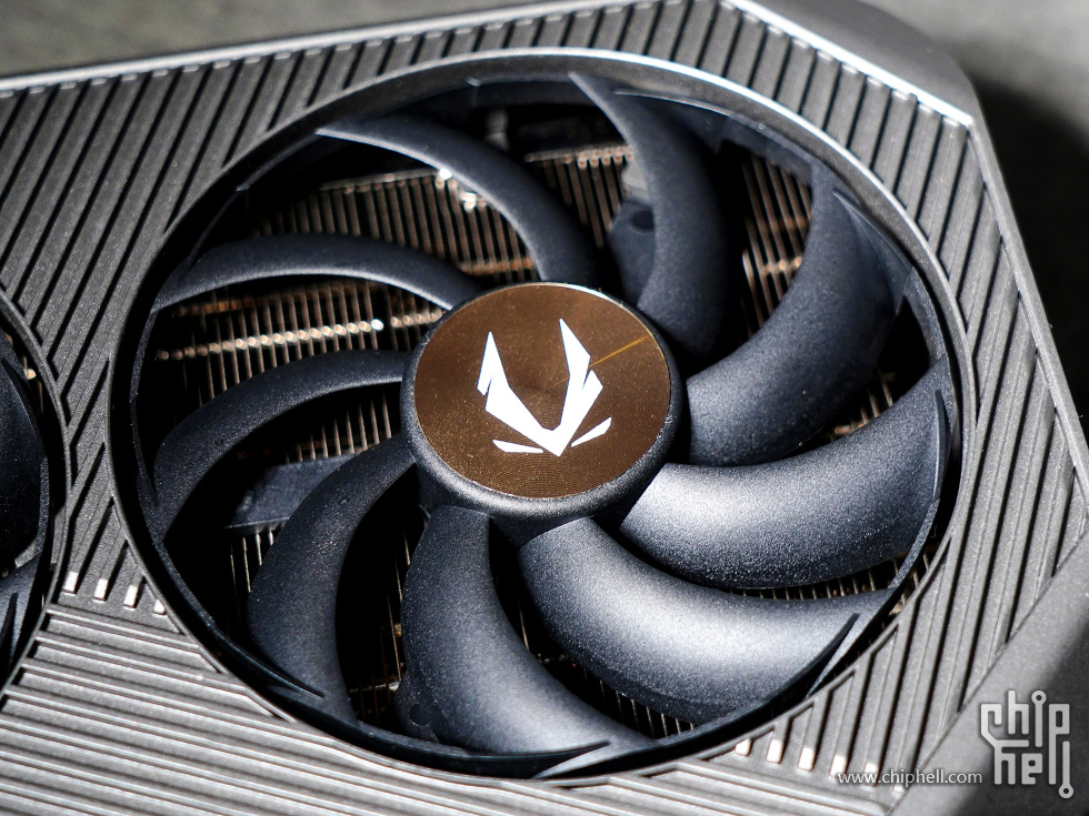

▼风扇采用了三颗直径为9厘米的九叶环叶风扇。轴心也是古铜色的,并配有索泰的图形LOGO,除了支持智能启停以外,还可以通过软件独立控制每个风扇的转速,精准控制噪音和温度的平衡。
▼从侧面可以看到背板下的铜色合金中框非常厚实,除了起到美化作用外,还能提高显卡整体结构强度。显卡厚度明显超过了三槽,其中散热器规模肯定不会小。

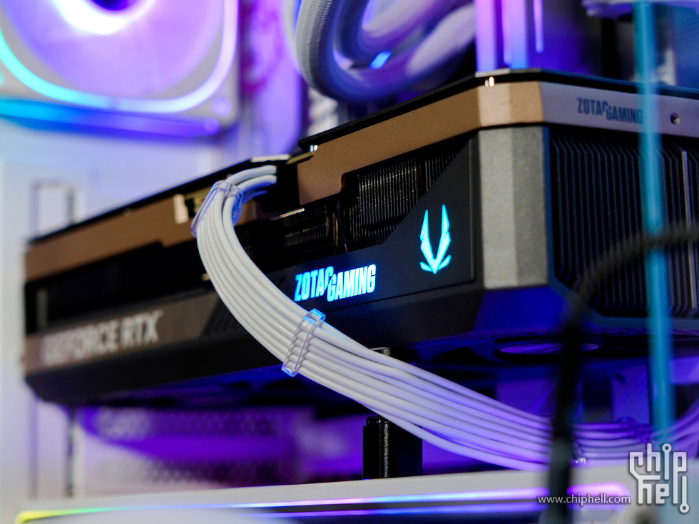

▼侧面有反向的12V-2X6 16P供电接口,旁边有一个黑色的小开关是BIOS切换键 ,两个bios频率一样,只是风扇控制模式不同,一个风扇转速高,主打性能,一个风扇转速低,主打静音。左侧的白色接口为ARGB的幻光同步接,连接主板后可以让显卡灯效与其他PC硬件实现灯光同步。
▼侧面右边的ZOTAC GAMING和图形LOGO具有ARGB灯效,灯光面积不大,绝对不会有杀马特的效果。
▼前端通风设计很像汽车的进气格栅,合金中框上有ZOTAC GAMING的字样,旁边有三个螺丝孔位,是用来安装显卡支架的。

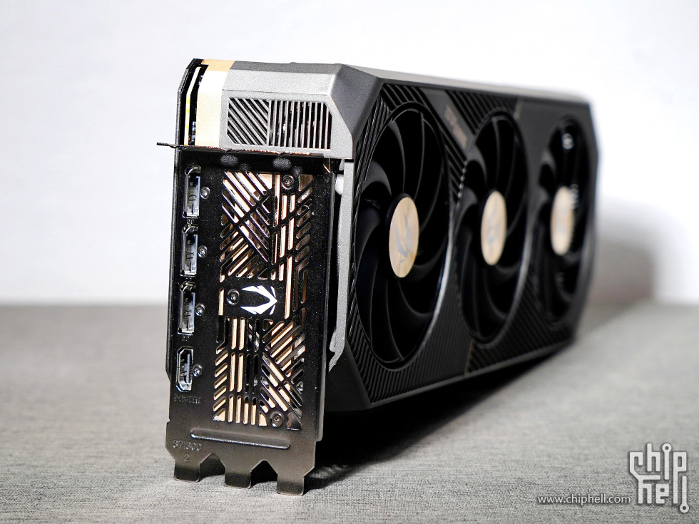

▼接口为3个DP 2.1b和1个HDMI 2.1b接口,其中DP 2.1b最高可支持4K@480Hz/8K@120Hz,非常适合搭配高刷新率的OLED显示器。

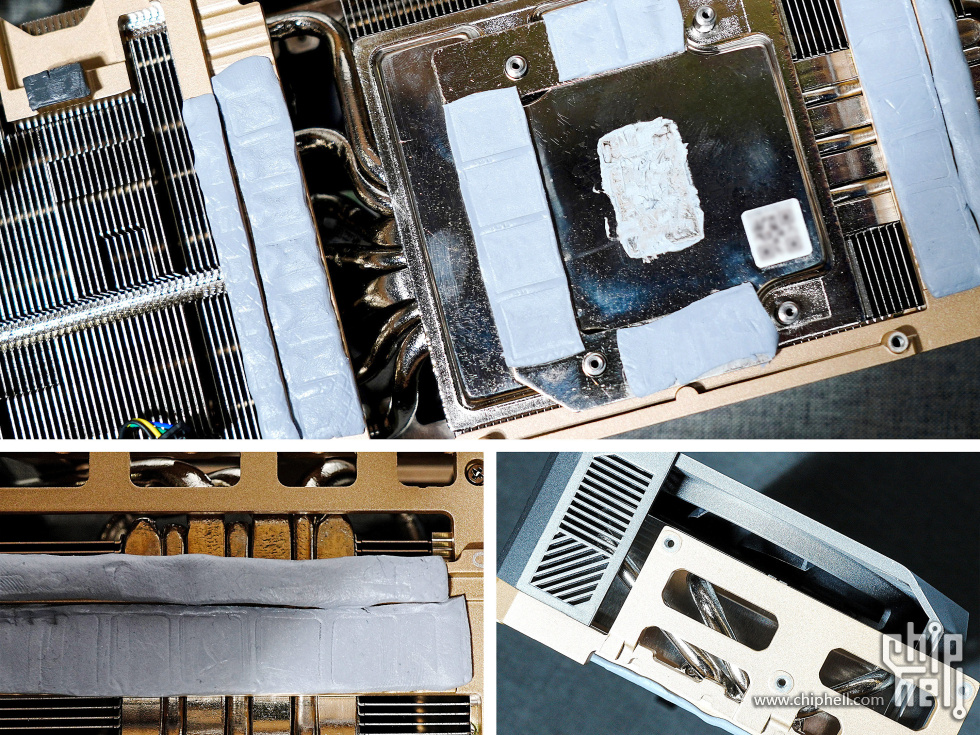

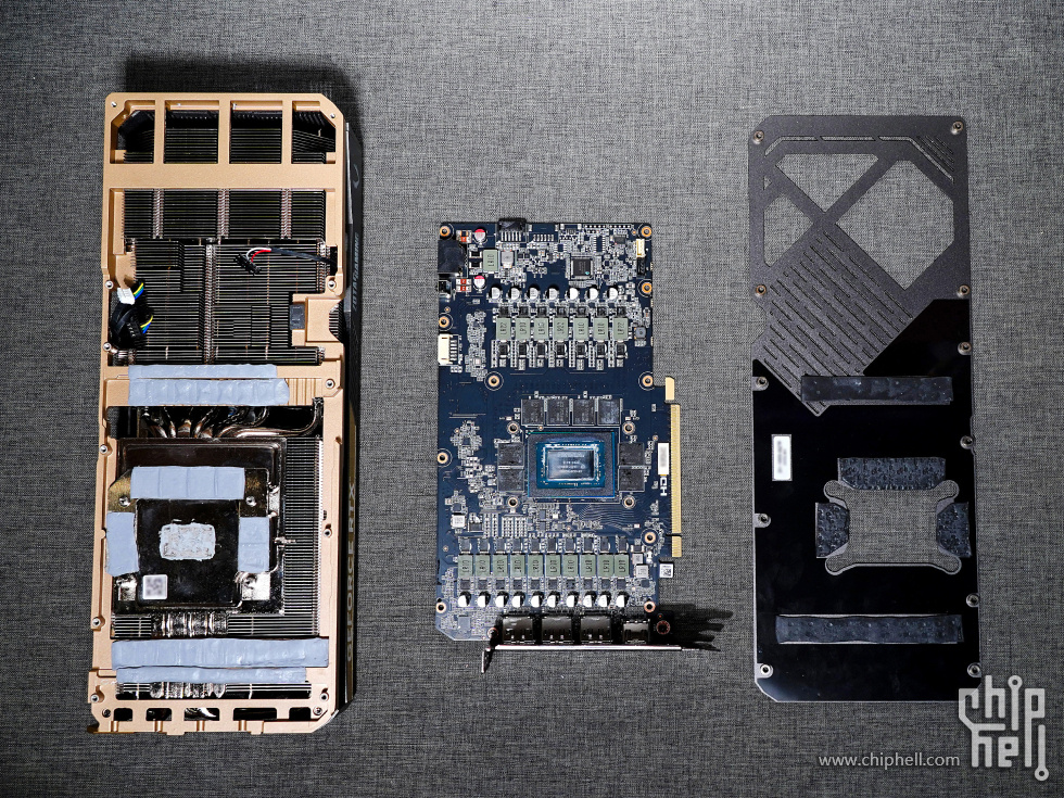

▼简单拆解下,背板内侧有大面积的绝缘层以增加电气性能的稳定性;散热器部分为均热板+热管的设计,而且均热板也会负责显存的导热,另外散热鳍片密度也是比较高的。相比之下,PCB就显得小巧,不过在供电用料方面是不用为索泰显卡担心的。
▼均热板的接触面做了镀镍和镜面处理,配备了7根6mm镀镍复合热管,其中有3根热管呈U型返回到核心对应部分的鳍片,进一步加强这一区域的导热。
▼GPU芯片型号为GB203-400-A1,其大小和上代RTX4080基本一致;在GPU核心周围共有8颗容量2GB的三星GDDR7显存,速率达到了30Gbps。供电部分为14+3相,电源管理芯片型号为MP29816-A,DrMos也是来自MPS ,具体型号为MP87993芯片,单颗最大持续电流达到90A,并搭配全贴片式固态电感和470uF的POS CAP固体电容。

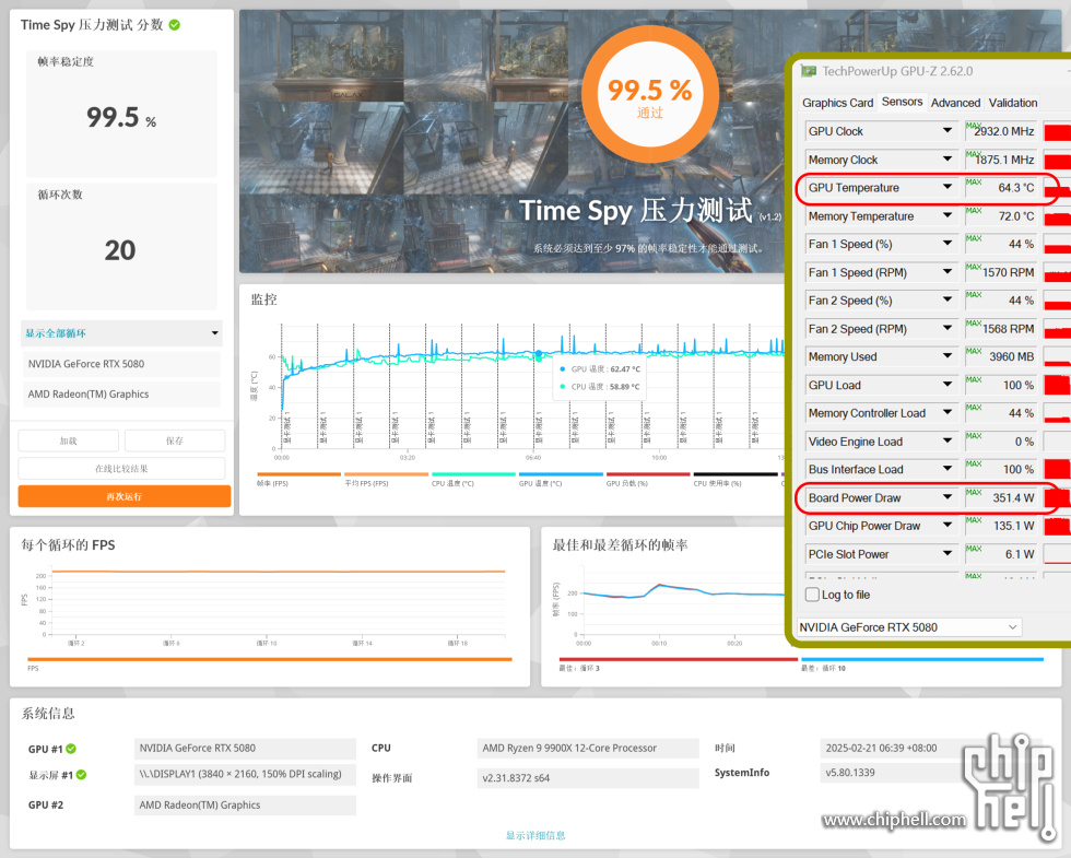

▼在CG530机箱内,对这张RTX 5080 SOLID OC进行烤机测试,测试时室温为~25℃。
▼3Dmark的压力测试,循环20次,最高温度只有64.3℃,非常的清凉。
▼Furmark烤机测试,参数设定为1080p分辨率、0AA,10分钟后,功耗达到360w,温度稳定在66℃。作为一款次旗舰型号显卡能有这种温度表现,还是非常不错的。

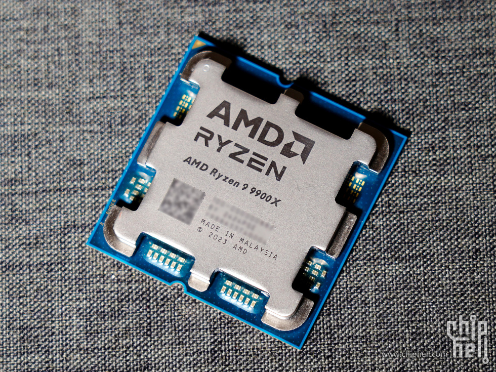

▼CPU为Ryzen 9 9900X,12 核 24 线程,基础频率为4.4 GHz,最大加速频率为5.6 GHz;缓存大小76 MB(L2 + L3),TDP为120W。

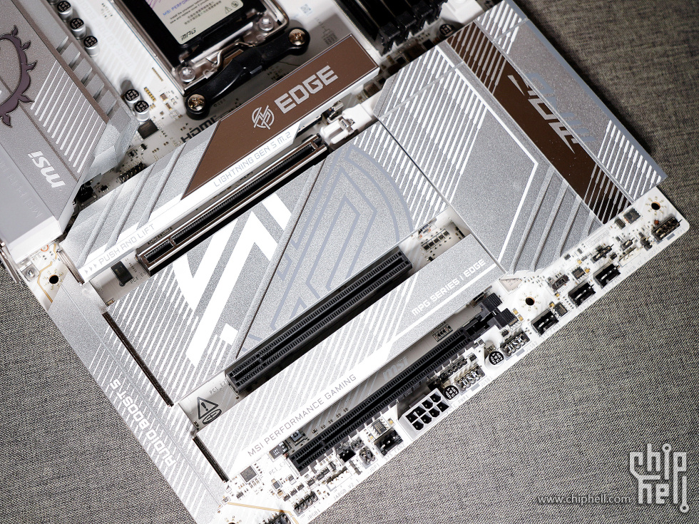

▼主板为MPG X870E EDGE TI WIFI(刀锋钛),标准的ATX板型,采用了金属质感的钛色涂装PCB和银白色金属散热片组合。配置了四条DDR5内存插槽,最高达到8400MT/s(单条)。供电方面采用了14相的核心(7相并联)+2相核显+1相MISC,搭配了最高 55A 电流的DrMOS。
▼左侧护甲上的微星龙徽有光效,这一部分设计的蛮复杂,还加入一条透明磨砂的塑料条带,使得部分灯效产生了磨砂的质感。
▼主板的下半部分几乎全部都被金属件覆盖了,大部分是SSD和芯片组的散热片,此外声卡区域也覆盖了金属装甲。

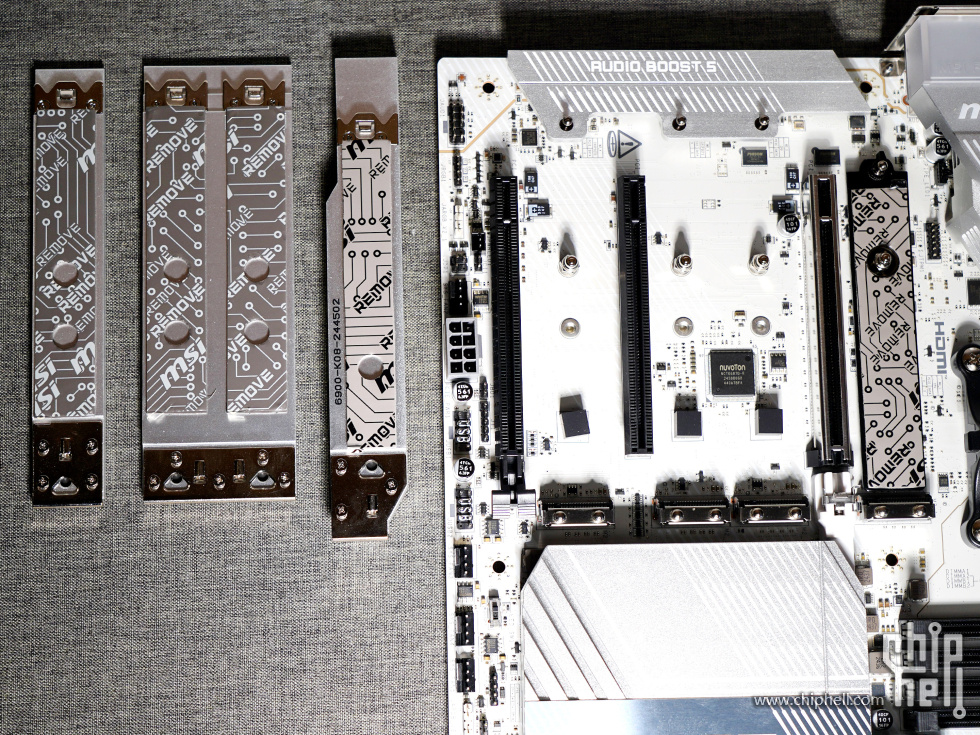

▼4个M2 接口,M.2散热片和SSD全部采用了免螺丝的快拆装设计。上面两个接口直连CPU,支持PCIe 5.0 x 4;但第二个接口和后置U4共享带宽,同时使用时,两者都只能达到PCIe 5.0 x 2;3个 PCI-E x16 插槽,第一条直连CPU,支持PCIe 5.0 x 16,有金属包裹加固并配备了显卡快速拆装结构,第二条仅支持PCIe 3.0 x1,第三条支持PCIe 4.0X4。

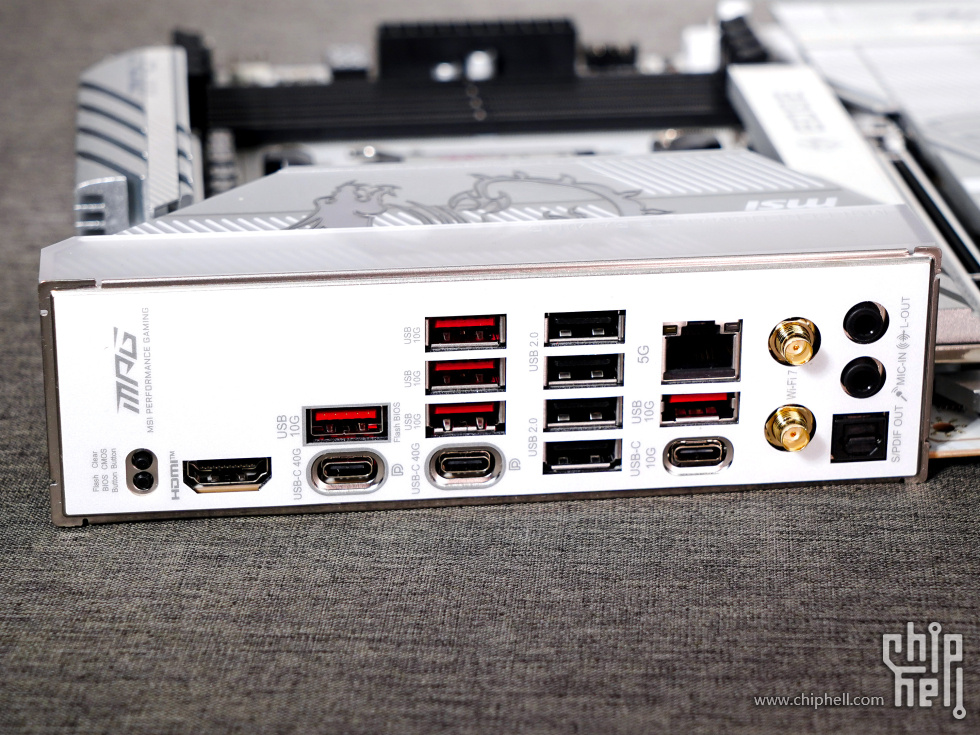

▼每个IO接口都有标注说明,很容易辨清,值得强调的是2个USB 40Gbps Type-C接口,也是与上代主板最大的区别。

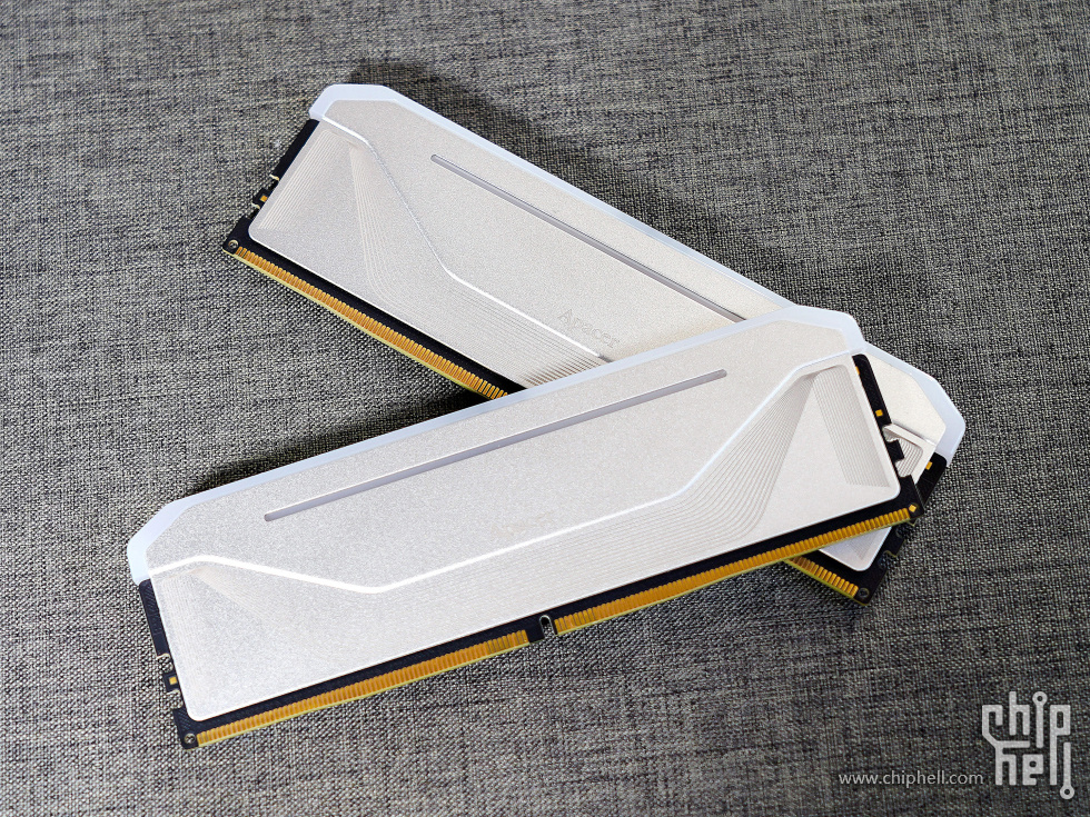

▼内存为宇瞻最新的暗黑女神NOX RGB DDR5,尺寸为(L)133.49x (W)7.46 x (H)42.67 mm。马甲为银白色全铝材质,表面为微磨砂质感,靠上位置有一横条开窗,内置导光条可以展示出柔和的RGB灯效。
▼马甲正中有Apacer标识,靠下位置有纹理装饰,设计简约,质感很好,内存颗粒为海力士A-DIE,XMP频率为7600MT/s,时序C36-48-48-84。支持Intel的XMP3.0 以及AMD的EXPO技术。
▼内存顶部有一条面积很大的导光条,中间位置有NOX标识,采用了超广域RGB均匀灯光技术,支持各大板厂灯控软件。

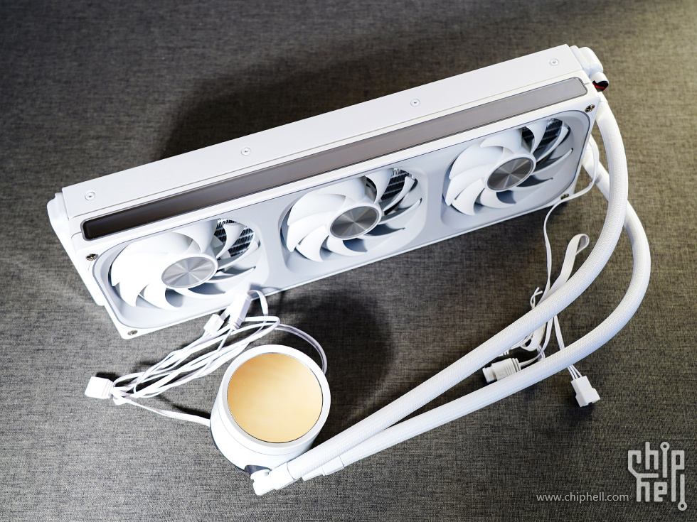

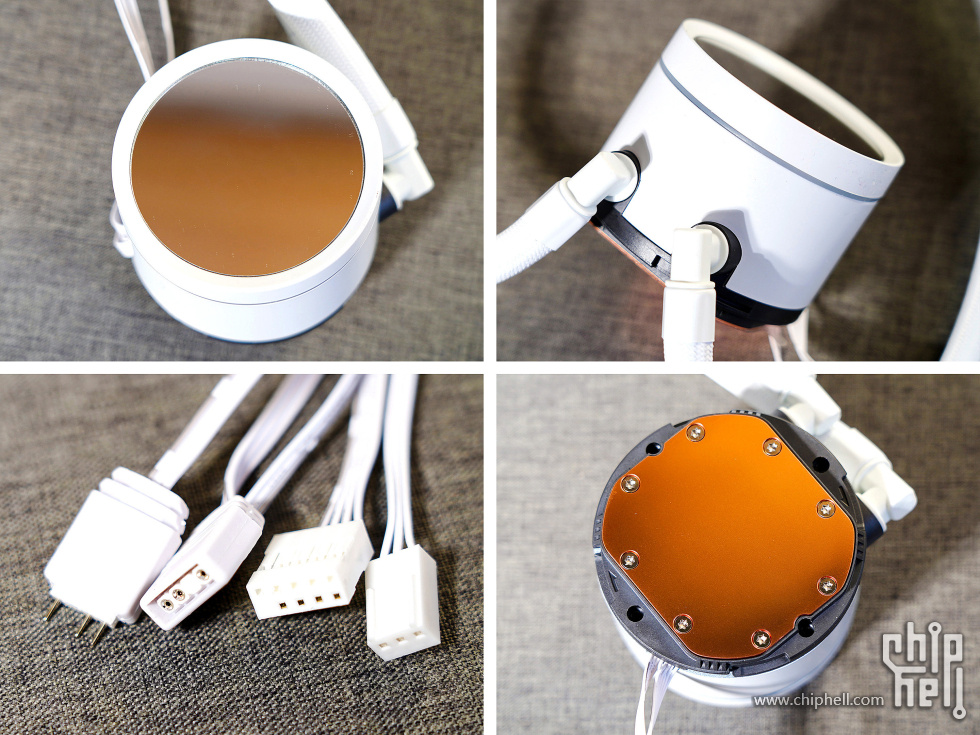

▼为9900X配备了一款360水冷:乔思伯的TH-360( 白色),除了水冷散热器本体外,附件包括安装手册、各种扣具、硅脂等。兼容intel的LGA 1700/1200/115x系列及AMD的AM4/AM5平台。
▼水冷整体为白色,观感非常统一,颜值在线,解热能力为300w。
▼水冷头顶部嵌入了一块IPS屏幕,能够显示CPU的温度,柱体上内置ARGB灯带,内部水泵转速 2400±10%RPM,最大扬程可达1.5m,最大流量高达1300ml/min,功率5.4w;底座采用了微凸加大铜底设计,表面有打磨处理;水泵供电接口为3pin,还有一公一母的3pin ARGB接口,以及一个USB插口。

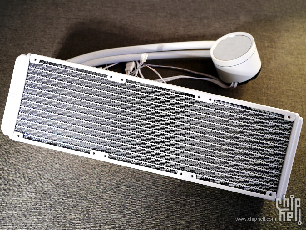

▼水冷排的水道有12条,采用密集波状鳍片,进行了白化处理,做工细节不错。
▼这款水冷标配了联体式风扇,3个风扇仅需一组接口就可以了,大大减少理线的工作。风扇具体参数为:转速 700-2400rpm,风量 21.46-62,4CFM,噪音 21.3-37.3dBA,具有ARGB灯效。风扇四个侧面有镜面,通电后也有光效,让颜值更上一层楼。

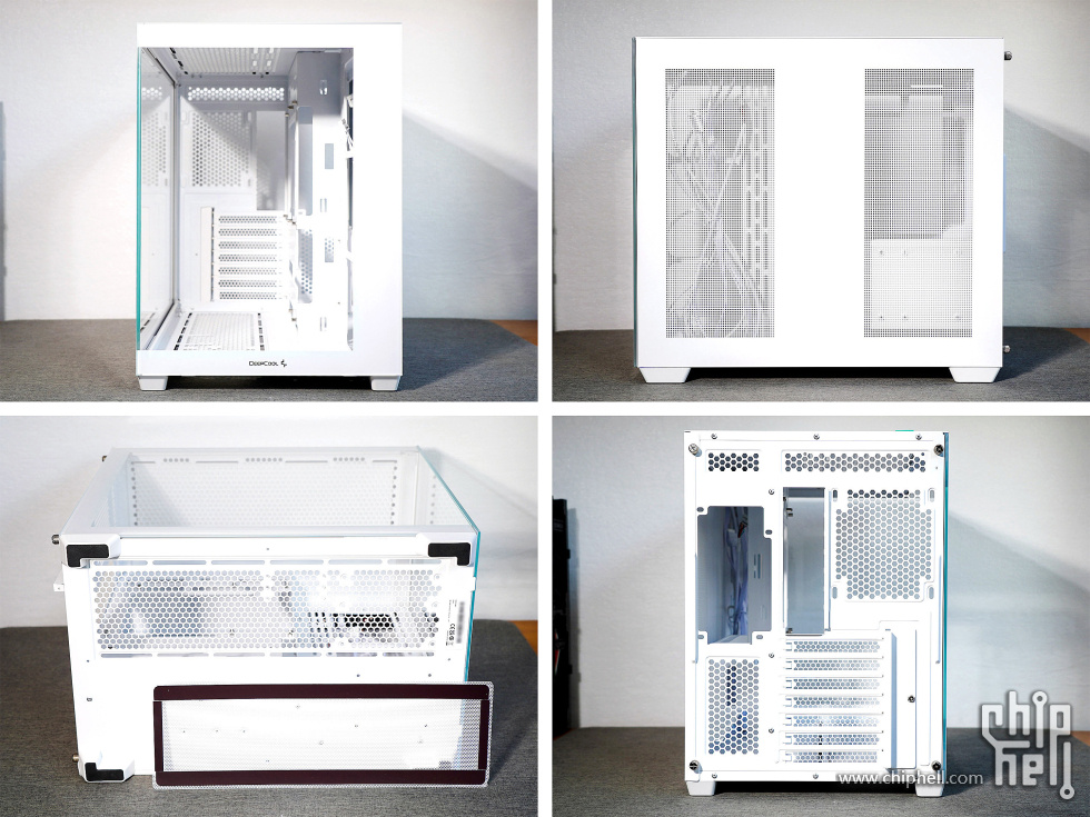

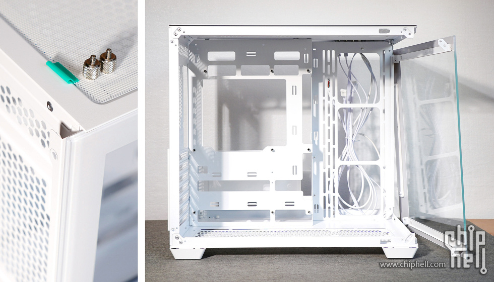

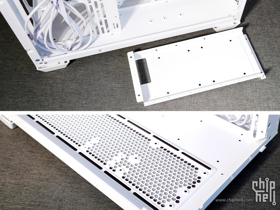

▼九州风神 CG 530是一款海景房机箱,有黑白双色可选,双仓结构,整体尺寸为440x285x399mm。左面板和前面板均为高透钢化玻璃,之间无立柱,视觉更加出色;机箱右侧面板为钢板,冷排以及电源硬盘位置都做了mesh设计;从尾部看机箱左侧上方安装电源仓,下方安装硬盘,右侧上方有一个120mm的风扇安装位,下方提供了7个PCIE安装槽位;底部也有大面积的mesh设计并配有磁吸防尘网,兼顾底部空气流动和防尘需求。

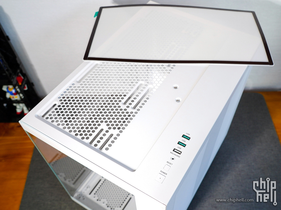

▼顶部最大支持360mm/280mm规格冷排,或者3个120mm/2个140mm风扇的安装,也配有磁吸防尘网。I/O面板在顶部的右前侧,提供了2个USB3.,1个USB2.0,3.5mm二合一音频接口,重启键,开机键。都5202年了,没有配备Type-C接口确实不太应该。
▼左侧面板拆下手拧螺丝,向后一拉就可以打开,但无防丢设计;前面玻璃板则需要拆下多颗螺丝才能取下,但不拆也不影响装机。兼容性方面最大支持ATX主板,并支持背插系统,CPU风冷散热器最高支持163mm,显卡最长到410mm,主机板前侧部最大只能支持280mm的冷排,或3个120mm风扇;底部支持360mm冷排,但不能安装280mm的冷排或140mm的风扇。
▼硬盘的安装:右侧仓有一个可拆卸的硬盘架,可以安装2块2.5寸硬盘或1块3.5寸硬盘;左侧仓前端底部也能安装1块2.5寸+1块3.5寸(安装3.5寸硬盘会占一个12cm风扇位),这样最多支持3块2.5寸+1块3.5寸硬盘或1块2.5寸+2块3.5寸。

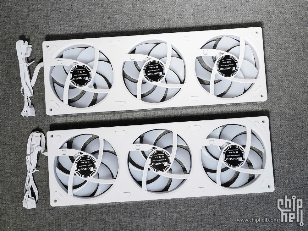

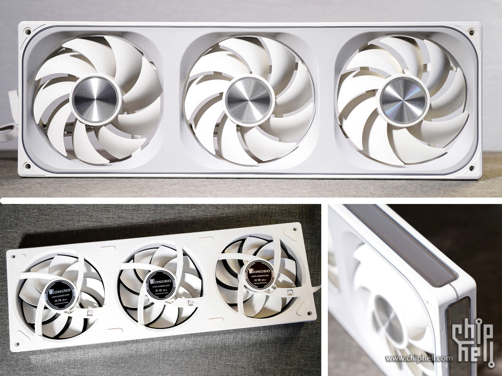

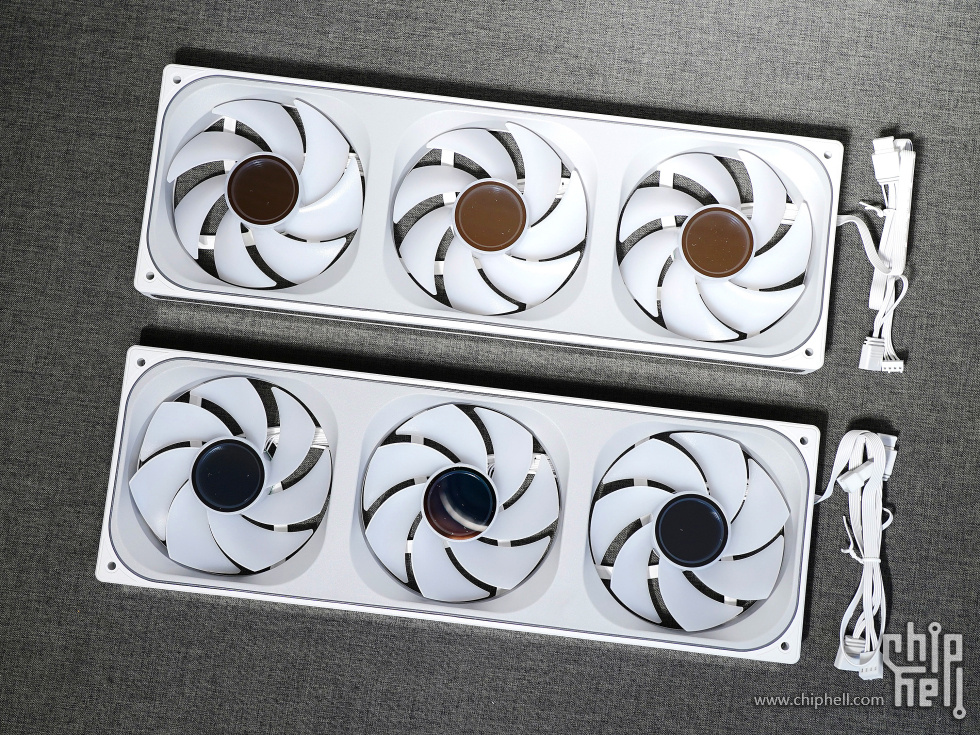

▼TH-360一体水冷标配的联体风扇也有单独售卖,为了统一主机风格,机箱风扇选择一个正叶版的ZB-360W ARGB,和一个反叶版的ZB-360WR ARGB。正叶风扇参数为:转速 700-2400rpm,风量20.95-65.26CFM,噪音 20.3-36.6dBA。如果仔细对比会发现,和TH-360的风扇参数略有差异,不知道是区别调校,还是别的原因。
▼反风扇参数为:转速700-1800rpm,风量18.75-47.71CFM,性能相比正叶要弱了一些,不过也更加安静,噪音降低到16.4-30.7dBA。

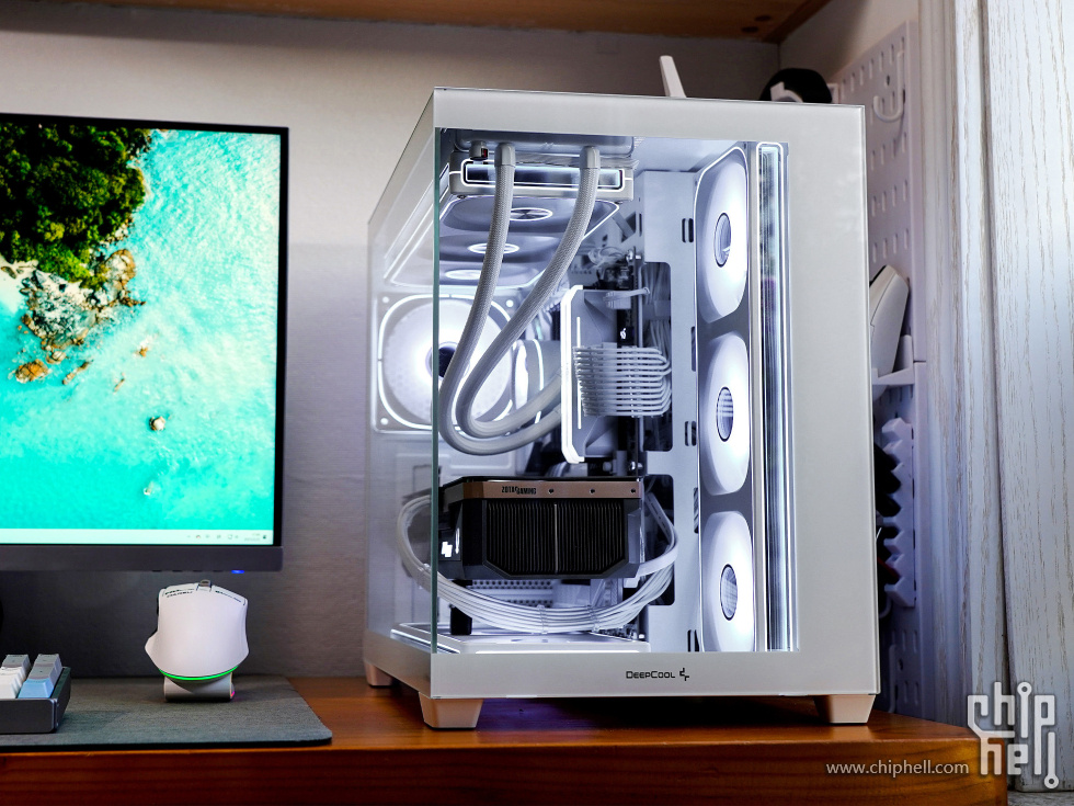

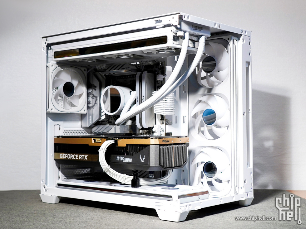

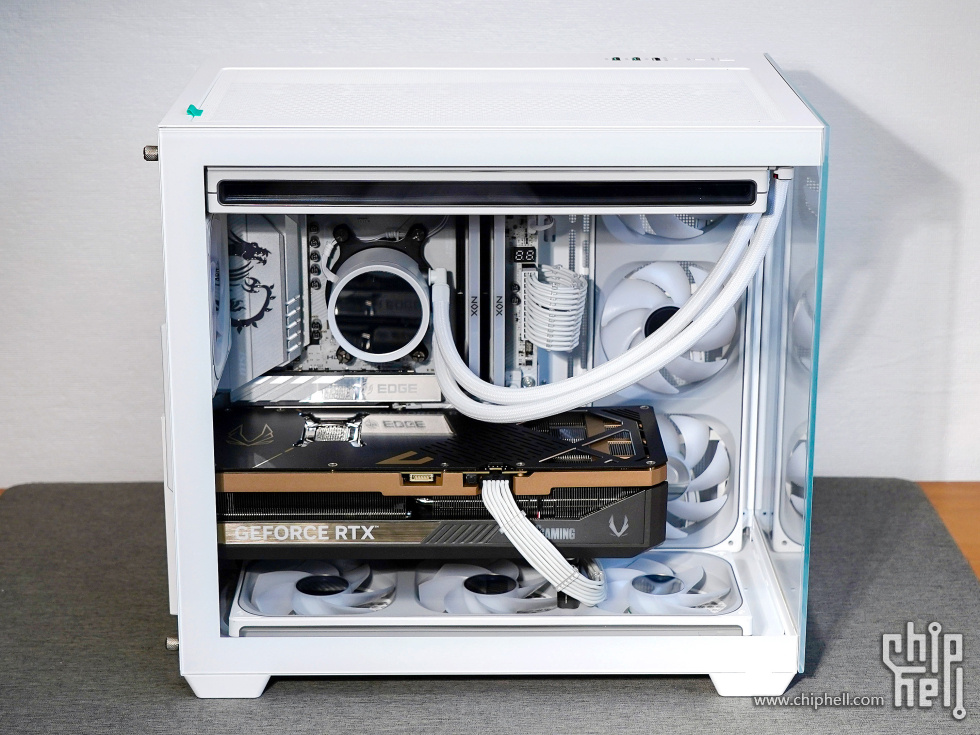

▼海景房机箱的装机还是非常简单的,就不展示过程了。CG530的10个风扇位都安满,底部装ZB-360WR ARGB,后部装FR-505WR(都是反叶风扇),用于进风;侧面安ZB-360W ARGB,再加上顶部冷排的风扇(都是正叶风扇),用于排风。

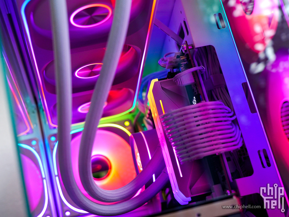

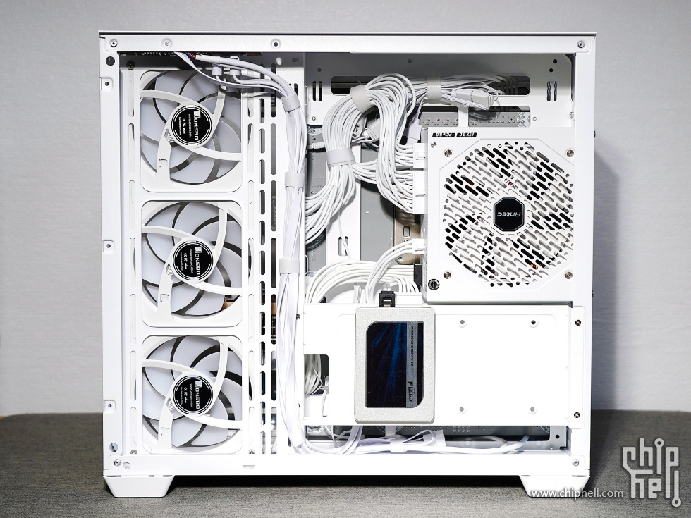

▼右侧仓最大支持210mm长度的电源。由于是双仓结构的机箱,也就不用担心理线空间了,足足有45mm宽度,线材就随便放把!当然由于使用3个联体风扇(包括水冷的),线材并不是很多,很好打理。

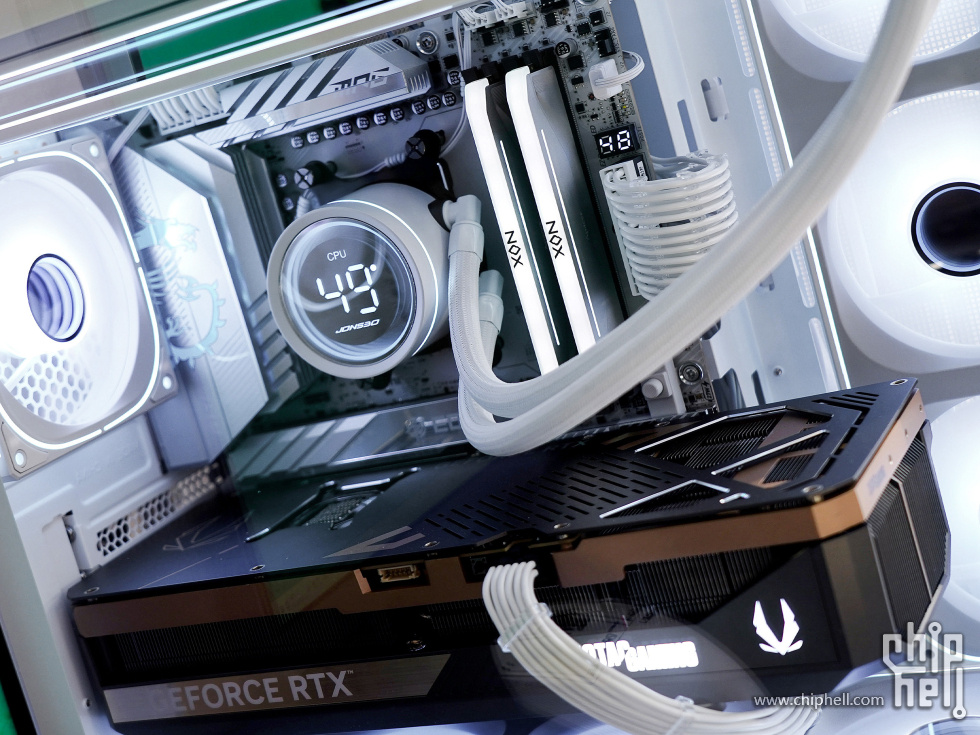

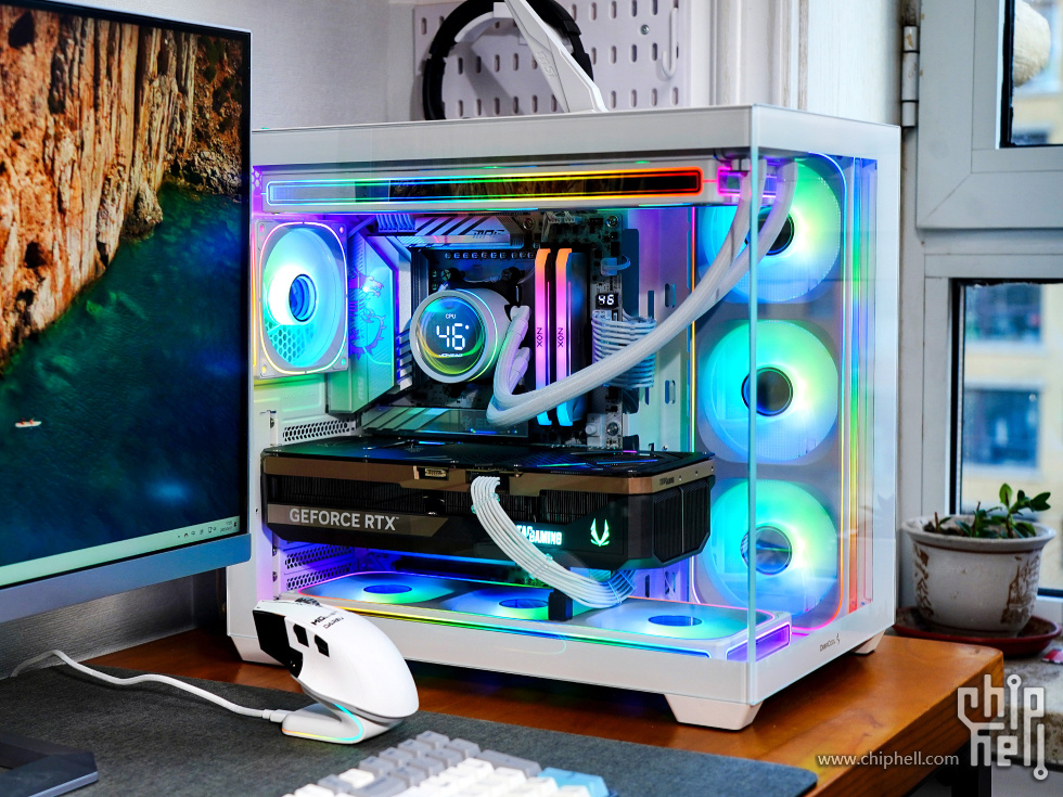

▼最后安装好两面玻璃完成了装机。

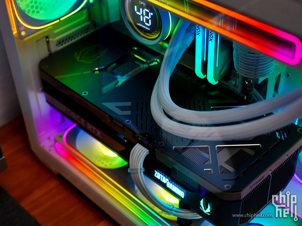

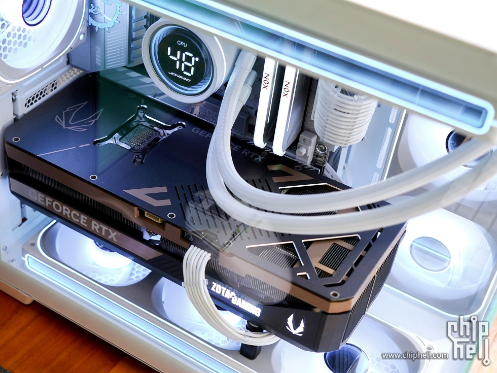

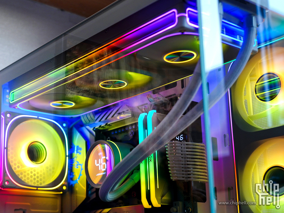

▼海景房主机的内部硬件相比一般侧透机箱会被更清晰地展示出来,这次的硬件只有显卡不是白的,稍不完美,下面来看看开机后的ARGB效果。
▼如果不喜欢五颜六色的杀马特风格,也可以调成纯白色的,看起来更加安静。

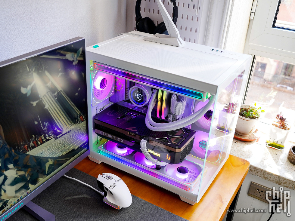

▼左右分仓结构的海景房,高度得到了控制,当然宽度稍大,体型上像个“小胖子”,比较占桌子面积。CG530作为一款ATX机箱,在尺寸方面还是设计的非常克制,在同类型机箱中也算比较小的了。这种机箱在散热上的优势是底部做成网孔可以直接用作进风,显卡将享受到“第一手”的冷风,作为游戏机箱还是非常合适的。
