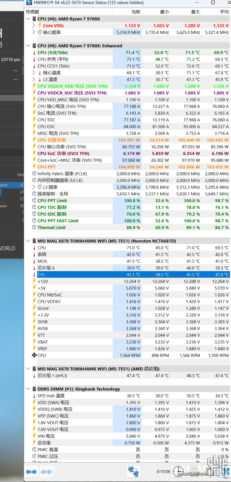

主力机9950x+48Gx2的6400C32 2133甜点参数用得很舒服
[220w 75℃,R23 4.5w+]我的9950x甜点参数找到了,以后就这个模式长期运行了
所以这次二奶机继续买了mdie的24Gx2
很不幸,上不了2133,所以干脆分频上8000吧
甜点超频的思路,就是不追求极限,但是不甘于Auto,寻找一个冷、静、并且不弱的性能
环境温度25度,待机41度,cpu功耗20w
所以Memory try it+Balace预设,不动内存电压(1.4v)

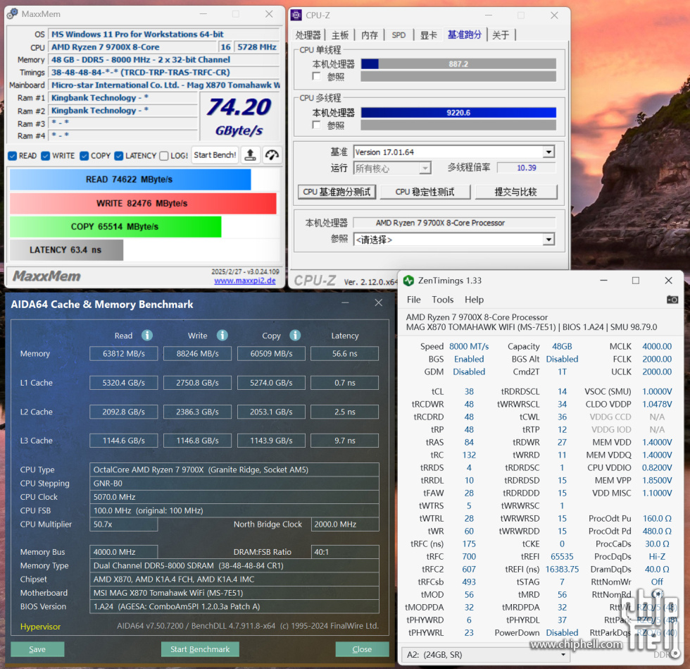

Fclk=2000Mhz分频 8000(38-48-48-84),soc=1.0达成
小参稍微压了一下,跑分仅供参考,不求极限只求稳定
BIOS开Latency Killer,延迟大概在56-57ns,限于Fclk2000,读写速度只能这样了。

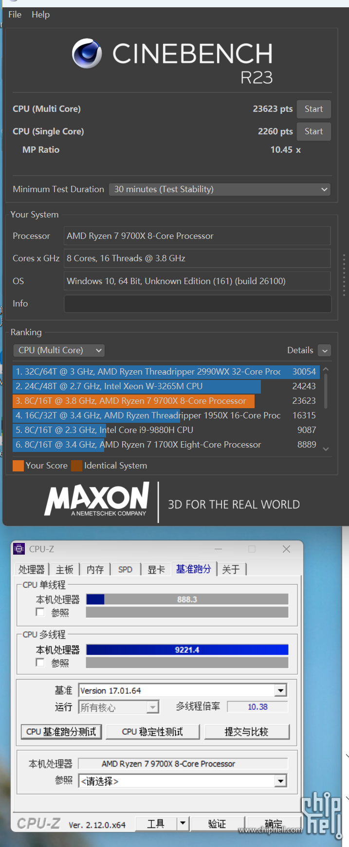

PBO部分:
ppt设置105w,温度限制75℃(关闭主板105tdp预设)
跑半小时R23温度大概70度,多核单核分数236xx/226x左右,CPUZ成绩大概890/9200左右
放宽温度限制/PPT限制,能上24000,但是觉得没啥必要了。
PBO Scalar 4x
CPU Boost +125
(此处没必要无脑追求10x +200Mhz),性价比极低,2x-4x即可,Boost频率100Mhz上下即可
co all core -30
主板:微星X870 Tomahawk
内存:金百达 24Gx2套条 Mdie DDR5 7600C36(微星联名版)
BIOS部分

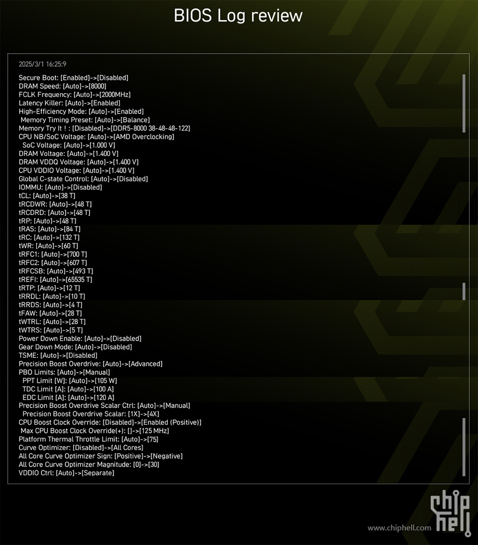

 楼主| 发表于 2025-3-3 16:15 | 显示全部楼层
电压频率设置
DRAM Speed: [Auto]->[8000]
FCLK Frequency: [Auto]->[2000MHz]
Latency Killer: [Auto]->[Enabled]
High-Efficiency Mode: [Auto]->[Enabled]
MemoryTiming Preset:[Auto]->[Balance]
MemoryTryIt !:[Disabled]->[DDR5-8000 38-48-48-122]
CPUNB/SoC Voltage: [Auto]->[AMD Overclocking]
SoC Voltage: [Auto]->[1.000 V]
DRAM Voltage: [Auto]->[1.400 V]
DRAM VDDQ Voltage: [Auto]->[1.400 V]
CPU VDDI0 Voltage: [Auto]->[1.400 V]
内存时序
tCL: [Auto]->[38 T]
tRCDWR: [Auto]->[48 T]
tRCDRD: [Auto]->[48 T]
tRP: [Auto]->[48 T]
tRAS: [Auto]->[84 T]
tRC: [Auto]->[132 T
tWR: [Auto]->[60 T
tRFC1:Auto]->[700 T]
tRFC2: [Auto]->[607 T]
tRFCSB: [Auto]->[493 T]
tREFI: [Auto]->[65535 T)
tRTP: [Auto]->[12 T]
tRRDL:[Auto]->[10 T
tRRDS: [Auto]->[4 T]
tFAW: [Auto]->[28 T]
tWTRL: [Auto]->[28 T)
tWTRS: [Auto]->[5 T]
其他参数
Secure Boot: [Enabled]->[Disabled]
GlobalC-state Control:[Auto]->Disabled]
I0MMU: [Auto]->[Disabled]
Power Down Enable: [Auto]->[Disabled]
Gear Down Mode: [Auto]->[Disabled]
TSME: [Auto]->[Disabled]
PBO设置
Precision Boost Overdrive:[Auto]->[Advanced]
PBO Limits:[Auto]->[Manual]
PPT Limit [W]: [Auto]->[105 W]
TDC Limit [A]: [Auto]->[100 A]
EDC Limit [A]: [Auto]->[120 A]
Precision Boost Overdrive Scalar Ctrl: [Auto]->[Manual]
Precision Boost Overdrive Scalar:[1X]->[4X]
CPU Boost Clock Override: [Disabled]->[Enabled (Positive)]
Max CPU Boost Clock Override(+): []->[125 MHz]
Platform Thermal Throttle Limit: [Auto]->[75]
Curve Optimizer: [Disabled]->[All Cores]
All Core Curve Optimizer Sign: [Positive]->[Negative]
All Core Curve Optimizer Magnitude: [0]->[30]
VDDI0 Ctrl: [Auto]->[Separate]

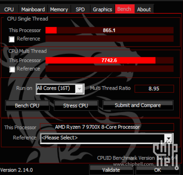

你们的9700x怎么多核随便都是9000+,我的9700x只能3秒上8700这样吧,然后稳定在8200 8300,过段时间要好好研究下
 楼主| 发表于 2025-3-3 17:08 | 显示全部楼层
xzzfft 发表于 2025-3-3 17:05
你们的9700x怎么多核随便都是9000+,我的9700x只能3秒上8700这样吧,然后稳定在8200 8300,过段时间要好好 ...
不应该啊,我给你看一张清Bios之后,什么都不设置的测试图,完全默认
发表于 2025-3-3 19:20 | 显示全部楼层
要么U大雷,要么主板供电不行,主板是AYW B650M
单核分数没问题,就是多核差太多了。还是说CPUZ版本的问题?

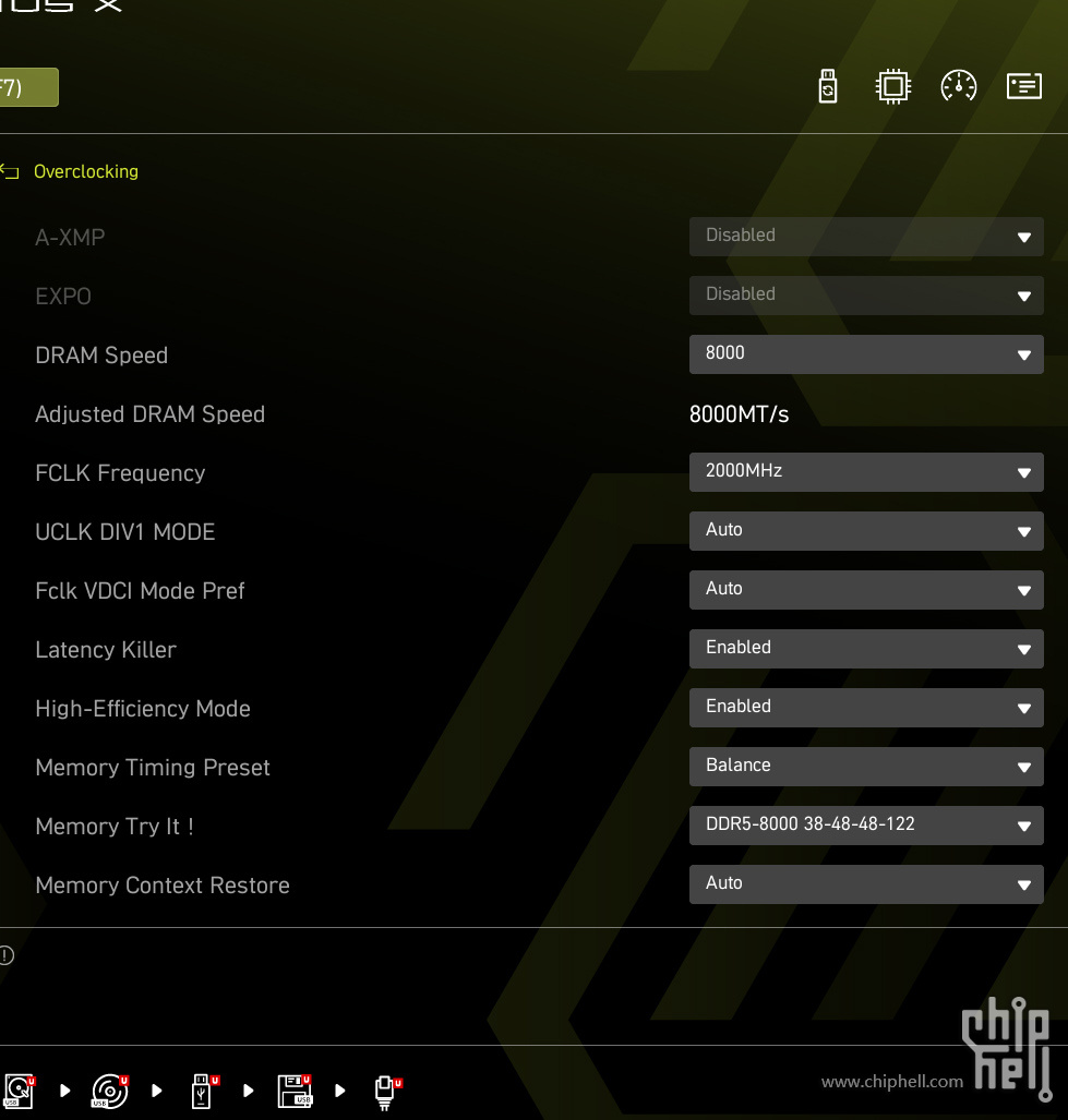

谢谢大佬,又抄了一遍作业,发现我的GDM在BIOS里面关闭了,ZenT软件显示又是打开的,原来是Memory Context Restore也要联动关闭.....
 楼主| 发表于 2025-3-3 19:53 | 显示全部楼层
lyjspeed 发表于 2025-3-3 19:49
谢谢大佬,又抄了一遍作业,发现我的GDM在BIOS里面关闭了,ZenT软件显示又是打开的,原来是Memory Context  ...
对,你仔细看一下我发的,你会发现Memory Context Restore我没有设置(保留默认的auto就行)
发表于 2025-3-3 19:55 | 显示全部楼层
我跑预设EXPO,不折腾了,金士顿的6400同频。
年中看看有没有B1,B2步进,上了再说。
发表于 2025-3-3 19:56 | 显示全部楼层
我自横刀 发表于 2025-3-3 19:53
对,你仔细看一下我发的,你会发现Memory Context Restore我没有设置(保留默认的auto就行) ...
我的Memory Context Restore如果不关闭,GDM就关闭不了,同是微星的板子,奇怪了....

有没有试过8400C38呀,我测试下来16G*2可以过测试和游戏没问题,但是24G*2过测试没问题游戏中会突然画面卡死需要重启机器
 楼主| 发表于 2025-3-3 21:44 | 显示全部楼层
taotao0210 发表于 2025-3-3 21:40
有没有试过8400C38呀,我测试下来16G*2可以过测试和游戏没问题,但是24G*2过测试没问题游戏中会突然画面卡 ...
要加电压,太麻烦,我习惯默认电压玩
所以我只试了6200C28和8000C38OK
2133一点都上不了
发表于 2025-3-3 21:47 | 显示全部楼层
flck对单ccd的U在aida64带宽跑分上的瓶颈还是挺明显。
不过一直觉得这个2200flck对应70G左右内存读有点抽象。或许是aida64的锅。
发表于 2025-3-3 21:48 | 显示全部楼层
我自横刀 发表于 2025-3-3 21:44
要加电压,太麻烦,我习惯默认电压玩
8400的FCLK 2100就可以,电压其实也不用加很多SoC 1.15, IO电压1.4V,内存电压1.48就可以,就是莫名其妙会游戏卡死
还有就是内存write,8000C38我跑只有85000多,远远到不了88000多,不知道为什么,主参数小参差不多的

 楼主| 发表于 2025-3-4 00:07 | 显示全部楼层
lyjspeed 发表于 2025-3-3 19:56
我的Memory Context Restore如果不关闭,GDM就关闭不了,同是微星的板子,奇怪了.... ...
那就同时开关吧
