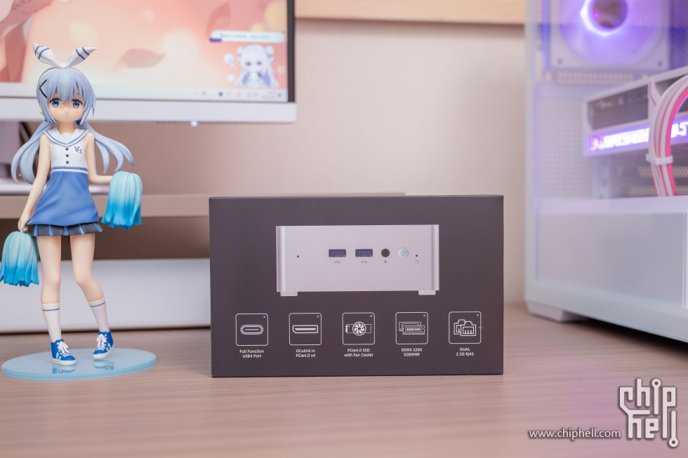

外包装的两侧是这台机器的各种特性,比如满速USB4,甚至还给了OCULink接口。另外因为定位入门级,所以这台机器标配的是DDR4内存接口,方便节省预算。等下,我看到了什么?双2.5G?那不好意思,软路由走起。

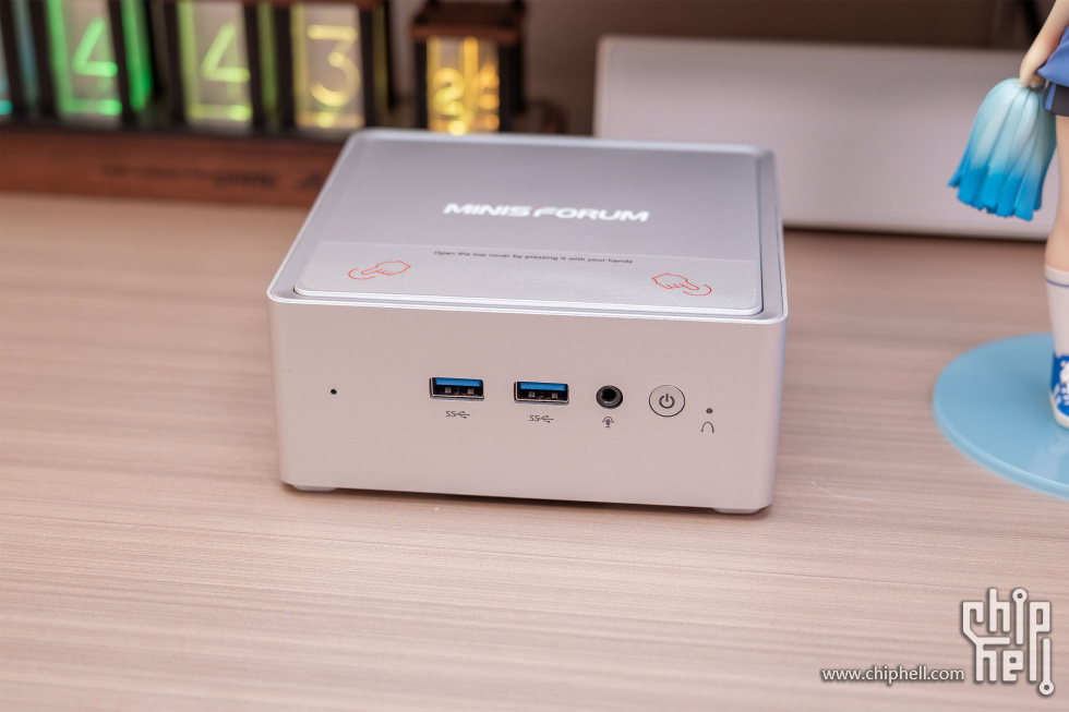

正面是两个USB3.2接口,一个耳麦孔,以及电源按钮。不得不说,这个银色的外观,还是很讨喜的,不做AIO放在桌子上也不会很突兀。

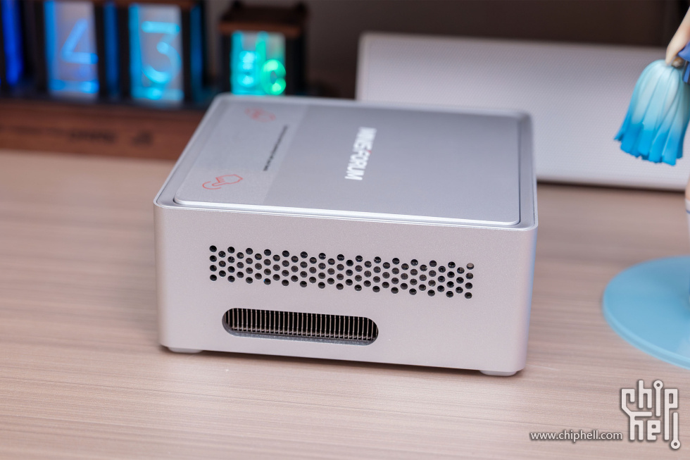

两侧是散热孔,不过CPU出风侧直接挖空了,方便热风排出。

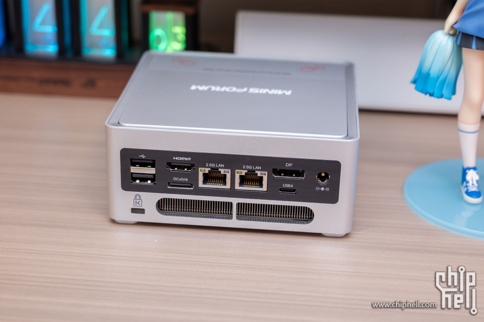

主要接口在背部,不仅有DP和HDMI这种常用显示输出,也支持USB4,以及OCULink,另外双2.5G让这台机器可以成为家里的AIO中心!
背部主要为散热设计,而不是用于扩展,这一侧不用打开。

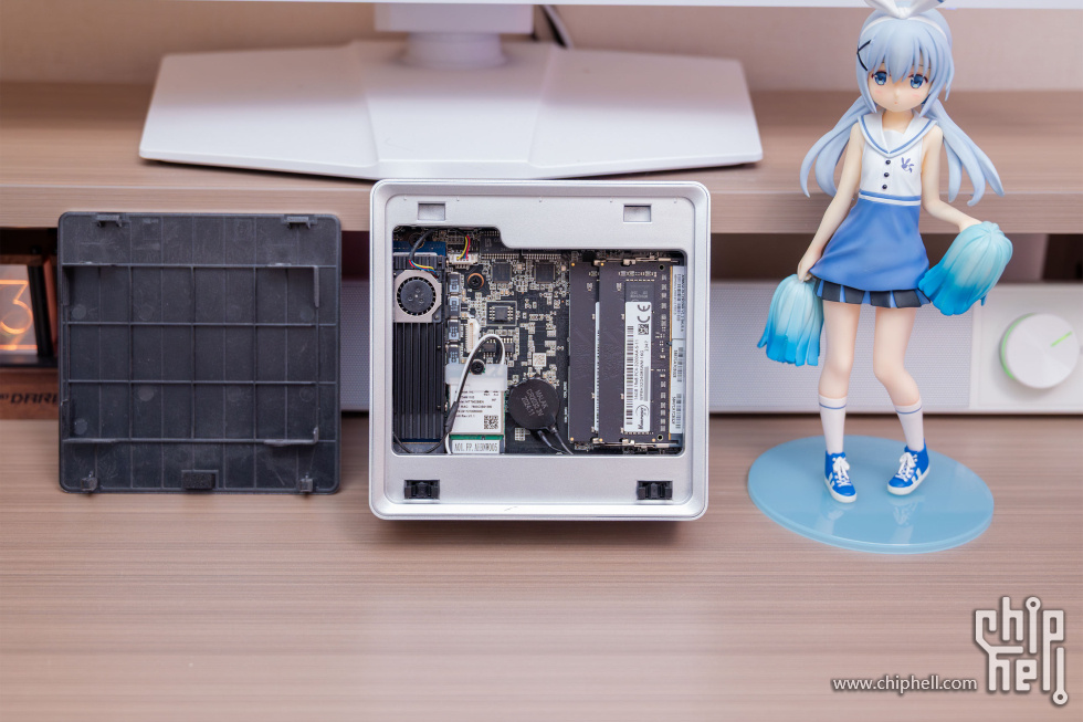

那怎么给机器换内存什么的呢?很简单,和NPB7一样,在正面按压标签上的两侧,就能取下顶部挡板。
打开后可以看到内存和SSD,以及无线网卡。
为了防止SSD过热,除了给SSD加散热片外,还很贴心的给装了一个小风扇,这下是真不用担心过热了。

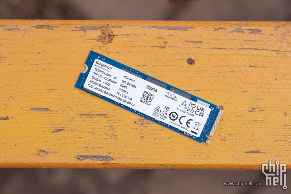

SSD忘了拍了,不好意思,不过可以确定是这款金士顿SSD,铭凡的机器基本都是这个。

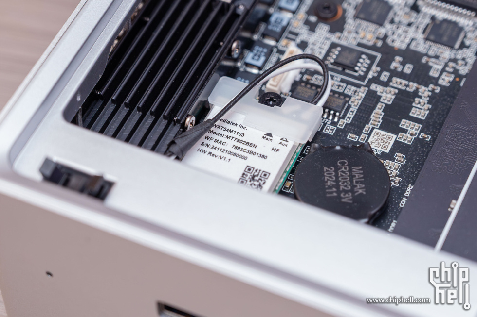

无线网卡是联发科的MT7902,估计是因为价格原因缩了下,单天线WIFI6,支持160MHz。

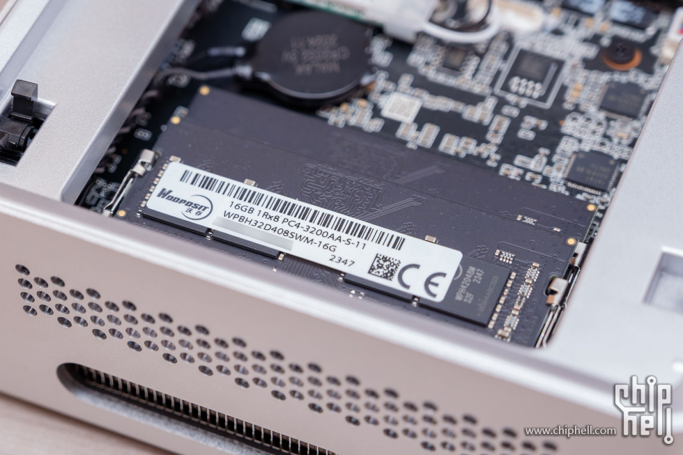

内存是来自沃存的16GB DDR4 3200内存,两根组成32GB的规格,估计是英睿达的DDR4库存用完了hhhh。

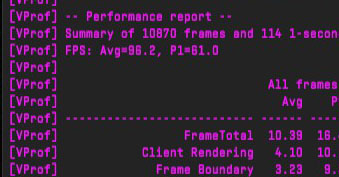

CS2 1080p低画质,96帧,日常打打游戏休闲还是够用的。

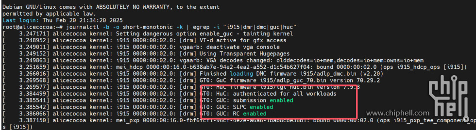

Ctrl+X,输入Y回车保存,然后输入reboot重启PVE,再输入journalctl -b -o short-monotonic -k | egrep -i "i915|dmr|dmc|guc|huc",可以看到HUC和GUC固件都已经正常打开了。

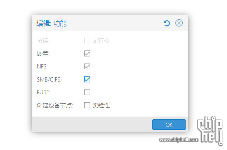

启动容器之前,在容器的功能选项里面,把SMB/CFIS的√打上,这样才能后续映射NAS的存储。

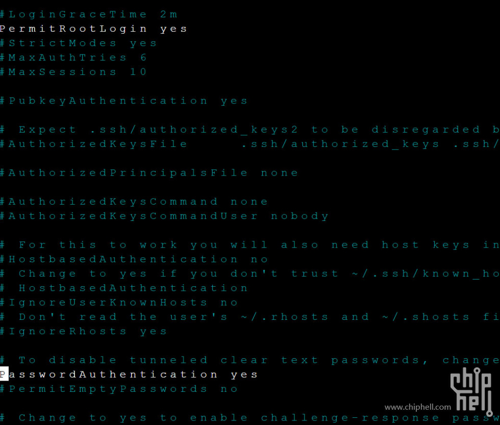

启动容器后,在shell控制台输入nano /etc/ssh/sshd_config,把下面两行的“#”注释去掉,打开远程ssh访问的权限。

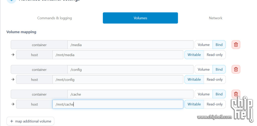

然后去高级选项卡的volumes,设置好/media,/config,以及/cache的映射目录。如果以后你想要升级jellyfin,只需拉取最新的镜像重新按照相同的设置建立个新容器,以后换机器从新安装的话,只需要备份/config以及/cache,建立容器的时候恢复到对应目录即可。

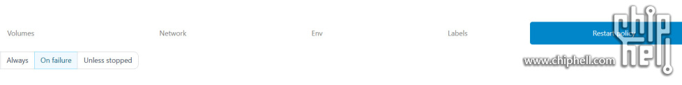

网络部分设置为host,然后重启设置可以是always,也可以是on failure,也就是崩溃后重启。

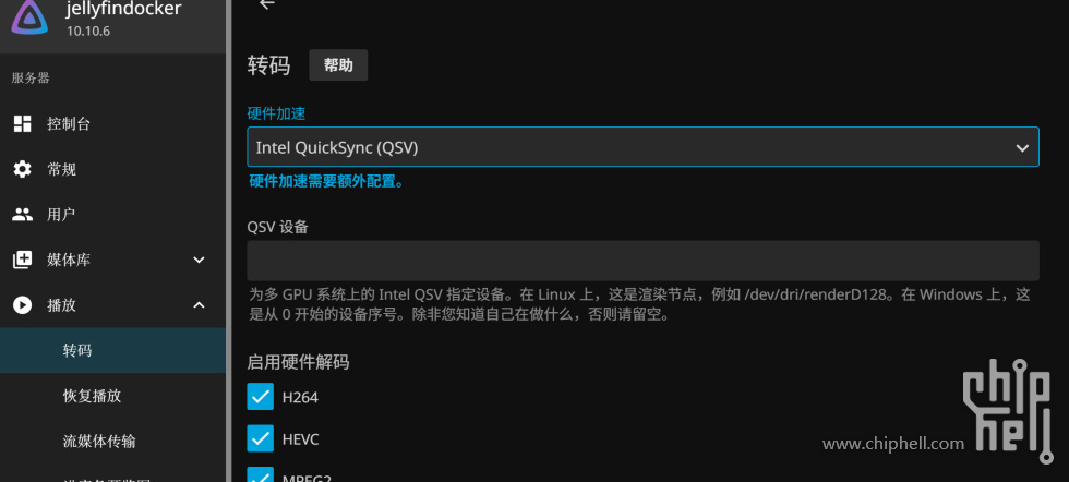

然后就可以点击deploy container,建立容器。建立完成后输入LXC容器的地址:8096,就可以访问jellyfin的后台了。控制台-播放-转码,设置好转码为intel quick sync。
把硬件编码都打上√,这里的选项根据你的核显不同是有区别的。如果你前面设置了guc的低电压转码,这里也可以看到低电压转码的选项。H265足够用,AV1的话,感觉Xe的性能不太够。
然后把HDR色调映射打开,这样播放HDR片源的时候,就不用担心颜色有问题了。
