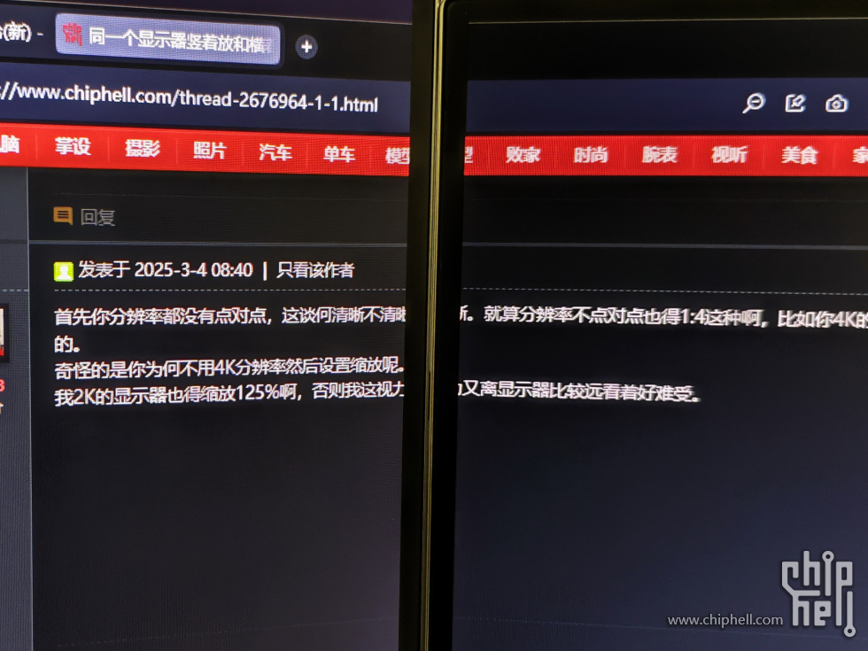

买了两个Dell U2722QC,一个是横着放,一个旋转90°竖着放,Windows10系统,分辨率分别是2560*1440和1440*2560(显示器是4K的,但当了2K在用),肉眼可见的是竖着比横着模糊,这样的情况正常吗?有什么办法可以解决吗?

就是为了不用DPI的缩放,我才设成2K的分辨率的,但是没想到两个看起来显示效果不一样

首先你分辨率都没有点对点,这谈何清晰不清晰。就算分辨率不点对点也得1:4这种啊,比如你4K的设置成1080,设置成1440无论如何都不可能清晰的。
奇怪的是你为何不用4K分辨率然后设置缩放呢。
我2K的显示器也得缩放125%啊,否则我这视力又离显示器比较远看着好难受。

我用远程桌面了,如果用4K分辨率,远程桌面里面的内容就很小,

可以先试一下原生分辨率下是否有区别。
如果还是有区别,我的猜测是:竖屏的子像素排列是经过旋转的,文字边缘抗锯齿之后的边缘在眼睛看来和横屏不一样,眼睛接受不了,感觉很别扭模糊。
如果没区别了,那也许是显卡拉伸算法影响的?
横屏竖屏在刷新方向上也不一样,不开垂直同步的话,一般习惯的是横屏从上到下刷新,掌机如果是拿横屏显示器旋转来用的话,就可能是从左向右或从右向左刷新,和以往不符会感觉不舒服。
不知道如果打开垂直同步会不会有不舒服的感觉哦。没尝试过。
