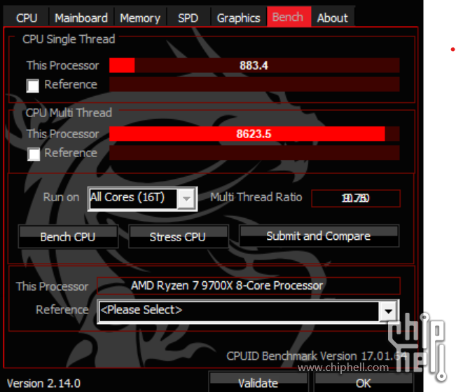

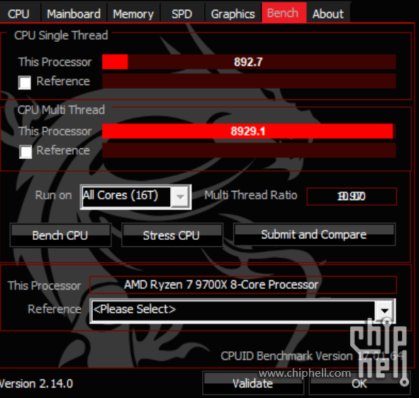

水冷压9700X,按轮大设置+200,结果单核分数870多,多核只有8200,低点还能去到7700
这几天看坛子各种9700X都是9000分,不甘心。用HW发现全核4.7G就温度墙了。
瞬间醒悟是散热器的问题,之前硅脂涂太薄,拆了重新加了点,这下跑分就正常了。
enjoy!

 楼主| 发表于 2025-3-4 09:04 | 显示全部楼层
yuechsh 发表于 2025-3-4 09:03
你这确定没问题么,cpuz的多核应该在9000~9100之间吧,你这有效频率明显掉了,没稳得住。
建议你bios直接恢 ...
涂完硅脂没改BIOS设置跑的,重新调整了下

 楼主| 发表于 2025-3-4 09:11 | 显示全部楼层
yuechsh 发表于 2025-3-4 09:06
那这分数正常了,再把降压调一调,论坛里有那个分核降压的帖子,研究下应该能破900和9000。 ...
+100  -30,就这么用着吧
