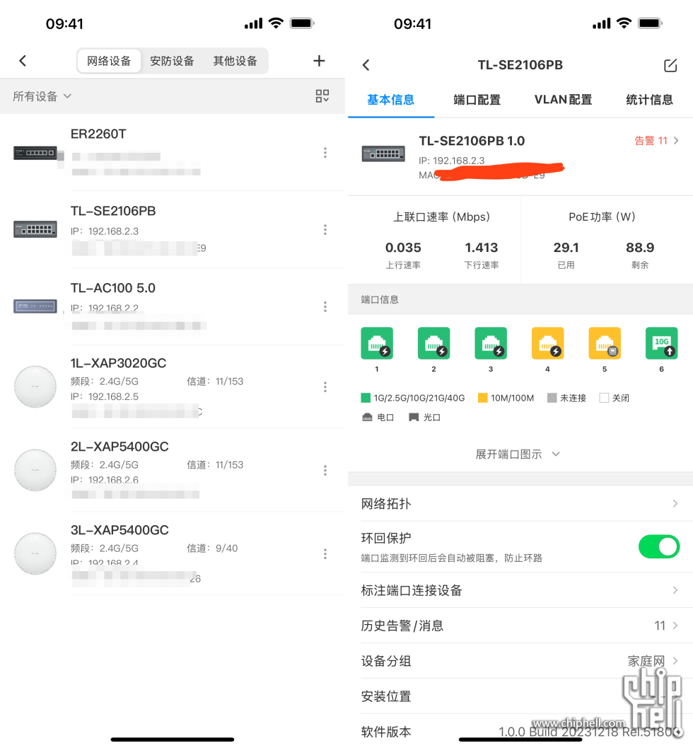

我是ER2260T+SE2106PB+AC100 5.0 + 普通2.5G交换机 + 普通千兆交换机。
wifi7没有高通吧,目前不是很想换,家里还是有线居多。
2.5G的光猫,看运营商有什么吧,我这边是华为的。
功率如果只有一个50w,肯定够了。
发表于 2025-3-4 13:15 | 显示全部楼层

 楼主| 发表于 2025-3-5 09:35 | 显示全部楼层
微笑丶在脸上 发表于 2025-3-4 13:15
R5005PE+7P5100HC+7AP5100HI+XAP3020GC,测速有线能跑满2.5G,无线协商最高2593Mbps,供参考 ...
好的感谢,您家用的哪款光猫
 楼主| 发表于 2025-3-5 09:37 | 显示全部楼层
wifi7没有高通吧,目前不是很想换, ...
挂AC100是因为ER2260T无法管理AP么。一吸顶 三面板AP,估计还要加上3条网线直插。105W的2019P够不够功率。我是浙江这边7015也支持的,是不是上P812E会稳定一点

发表于 2025-3-6 13:53 | 显示全部楼层
frederic828 发表于 2025-3-5 09:37
挂AC100是因为ER2260T无法管理AP么。一吸顶 三面板AP,估计还要加上3条网线直插。105W的2019P够不够功率 ...
2260T支持ac管理的,我只是强迫症,想加ac控制器。105w,你还有个90w的AP?不太够吧,90W的AP建议单独DC供电。性能才能释放
 楼主| 发表于 2025-3-10 09:29 | 显示全部楼层
