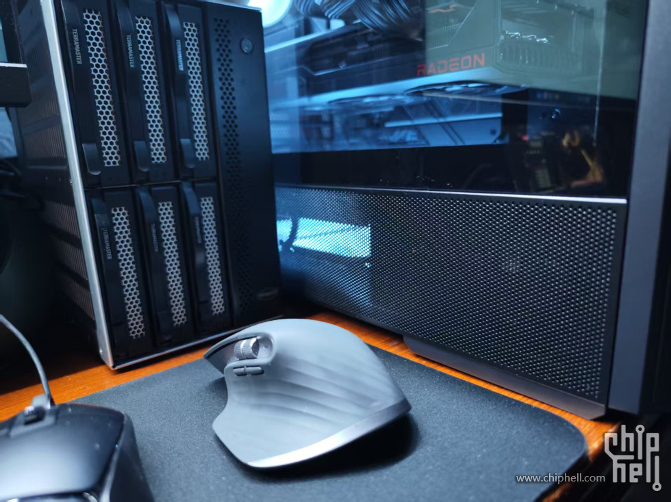

7950x+7900xt,工况450w左右
主要是热的很显著,连机箱的mesh网都有烫手感了...有点好奇电源出风更热了到底是好事坏事
ps:摆脱公司tp右出热风后,马上赶到现场的是放在右手边的联力207电源出风对着手吹,这回再也不用担心冬天冷手了
ps2:207+刃界L形电源,现在开始焦虑显卡热风被吸进电源里面(上进风),然后电源出风被机箱底部风扇吸回去了(不会吧不会吧...
