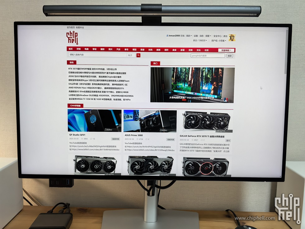

先说下观感吧,开机一眼就觉得稳了,默认对比度+亮度,文字都不刺眼。从9点多看到现在凌晨1点,眼睛无不适。然后啸叫啥的压根听不到,贴着听都没有。

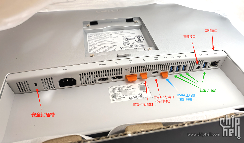

特地说下接口,原本觉得这些可有可无,以前显示器也都不接这些。主要就是看重4K+色准+护眼+高刷,这次一看这么多接口,不接亏啊.....没想到这次DELL发力了,这哪里是便捷接口啊,整个显示器就是个大Hub,而且说明书给我整破防了,没想到这么多玩法,详细的开箱贴慢慢说吧,先上点图。
测了下USB-C和USB-A的10G传输,稳的很
按照说明书标注了下,实际按照说明书提示可以组合出多种可玩方案

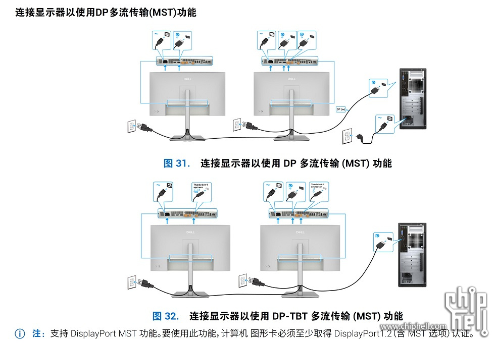

这个是简单的双屏连接,可以通过DP或雷电4接口做两台显示器连接

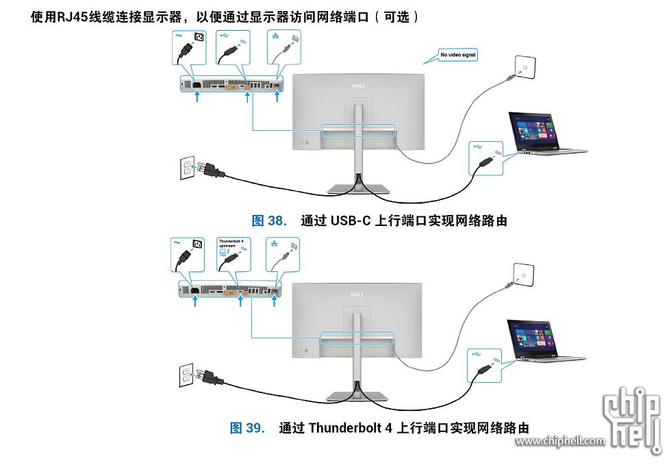

网线口这个有点意思,等于可以用笔记本接网口了,那如果接主机的话,也可以直插网线了。这个很实用啊

发表于 2025-3-5 09:57 | 显示全部楼层
仔细读了说明书,mac下应该可以用雷电菊花链2台4k 120hz,还以为带宽不够2台高刷
接2台4k高刷 雷电3的拓展坞好像是做不到,得花2000-3000买雷电4拓展坞,这下还省了买雷电4拓展坞的钱

 楼主| 发表于 2025-3-5 10:03 | 显示全部楼层
接2台4k高刷 雷电3的拓展 ...
这里请教下,两个雷电4,其中一个标注是下行接口,也就是你这里说的,上行接口接MAC,下行雷电4作为菊花链接另一台显示器。但不能同时用雷电4接两台MAC对吧?

这里请教下,两个雷电4,其中一个标注是下行接口,也就是你这里说的,上行接口接MAC,下行雷电4作为菊花 ...
是的 ,你看 下行端口 那一行,写了只有输出,没有输入。如果买2台2725最可惜就是第二台的拓展坞完全没用了

 楼主| 发表于 2025-3-5 10:19 | 显示全部楼层
yyun 发表于 2025-3-5 10:10
LAN口应该没法让游戏主机使用吧?
使用LAN口的前提,是设备端通过雷电4上行口或USB-C上行口连接至显示器。 ...
明白了,说明这里也有写
那也就是说,如果我接MAC的话通过雷电4连接,可以再插个网线。如果接win本的话,如果走USB-C,还需要拔掉用于接PC主机的这个USB-C上行接口了,这里会麻烦点
