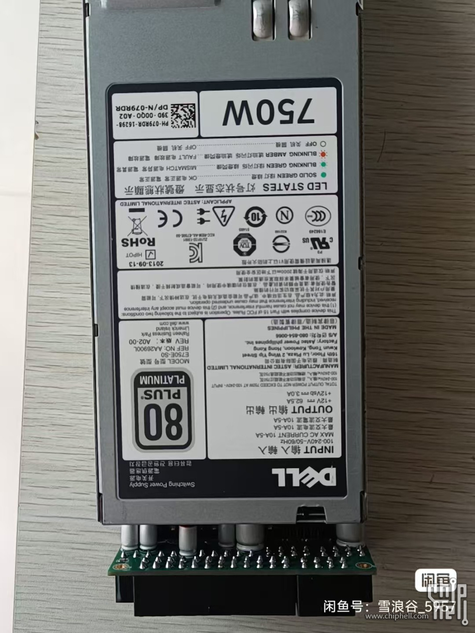

我说个歪门邪道啊
DELL  R530/R630/R730/R730XD服务器电源
一共有 495w  750w 1100w 三款 又分 EPP和非EPP款
价格基本都在 23元 35元 49元这样
EPP都是 节能高效 白金认证
然后我又闲鱼买了个转ATX的转接板 140元
然后合体 配上几根巨龙电源线,就开工了
在我的nas上 工作,风扇声音很小(开机转速高 吼一声随后安静) 发热也很小
750w白金效率又很不错,比很多入门Flex 好多了
重要提示!!!这是我的方案,安全性和靠谱程度 待验证
发表于 2025-3-5 10:25 | 显示全部楼层
se8en 发表于 2025-3-5 10:24
我说个歪门邪道啊
这个电源 插电就有12v待机输出 所以待机也耗电的
适合7x24小时不关机的
发表于 2025-3-5 10:52 | 显示全部楼层
我说个歪门邪道啊
之前也关注过,这玩意主要是转接板的质量参差不齐,想买个好的要花点功夫
发表于 2025-3-5 10:55 | 显示全部楼层
xyzhangabc 发表于 2025-3-5 10:52
之前也关注过,这玩意主要是转接板的质量参差不齐,想买个好的要花点功夫 ...
嗯 需要持续关注 我用着 暴雷了 上来喊一声
