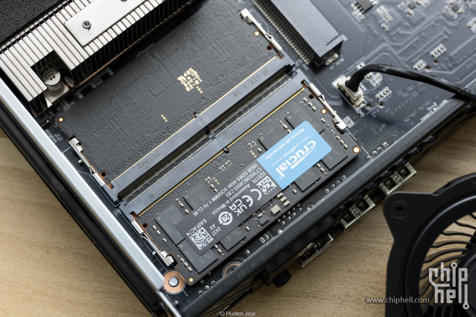

主机用的内存是来自英睿达的16G 5200MHz x2,DDR5 so-dimm的英睿达也是老熟人了,首发笔记本内存ddr5买了不少,基本都是他家的

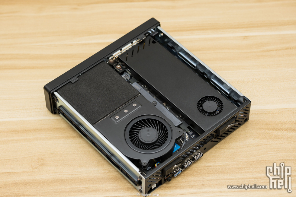

再来看看背面,背面主要是储存空间,一共有3个m.2接口,考虑到发热,MS-01也设计了主动散热。机舱的卡口也在这边,全金属设计,还是挺耐用的
散热风扇下面是硬盘位,自带的硬盘给了硕大的散热片,另一边的散热片则是SPF+网卡芯片intel X710的散热,有了这个MS-01才能坐拥双万兆网口。自带的无线网卡则是MT7922,也是WIFI6E的网卡

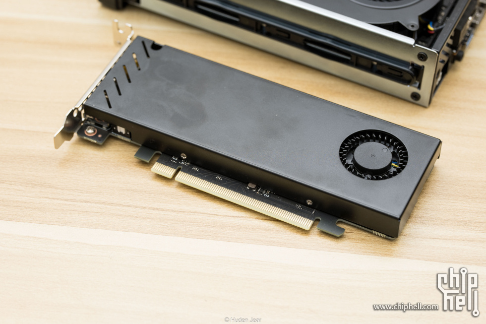

为了装机方便我随机还购买了一张显卡,这张显卡是西风的RTX3050,价格也非常便宜,输出接口也是HDMI+DP,比较符合我的使用习惯

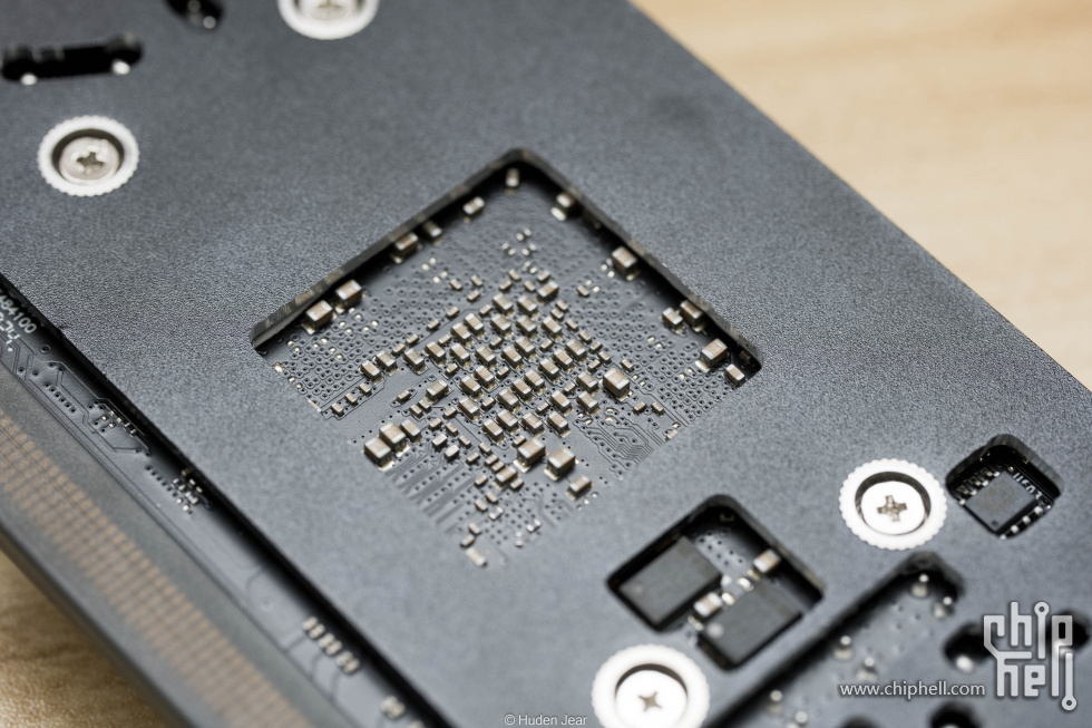

这张显卡做工相当可以啊,整体用料扎实比较压手,还专门给了一个背板,这在一般单槽半高卡里还是比较少见的
显卡的外观就是比较经典的黑色外壳+小风扇了,毕竟单槽半高卡也做不出什么花样,末端开了散热排风口,风扇上有品牌logo,这张显卡也不需要外接供电,很适合拿来升级

下面有请我这次额外购入的嘉宾,RTX4060单槽半高版本!因为平时还是会做一些深度学习相关的代码开发,所以本地有一个比较强的N卡来跑demo肯定是最方便的,既然这台主机以后要当我的代码平台,那当然就少不了支持CUDNN和新构架的显卡。本来是想买A2000的,但是太贵了,还不如就买4060呢性能还强点

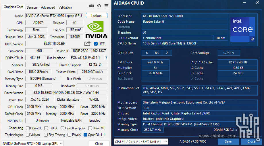

首先上机看看GPUZ信息,显卡RTX4060,单槽半高卡受限于功耗,一般都是笔记本核心,但是跟桌面平台比流处理器是没有缩水的,满血AD104-400 总共3072sp,而且也工作在了PCIE4.0x8上,符合MS-01的带宽

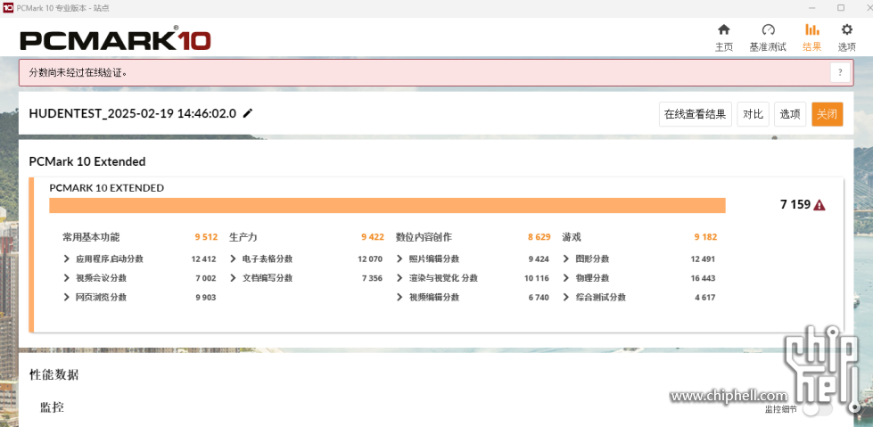

PCMark10可以测试整机的性能水平,从成绩来看MS-01+RTX4060这个组合是完全没有短板的,可以覆盖从日常功能、生产力软件、媒体编辑到游戏的所有应用。

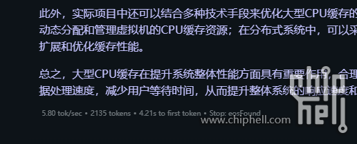

测试一下大语言模型,在LMStudio上简单用了一下DeepseekR1 14bQ4量化版本,模型的回答速度有25.2tokenps,基本满足使用需求。如果不使用独显,速度就只有5.8了,CPU运算要想快可能还是得Ultra来

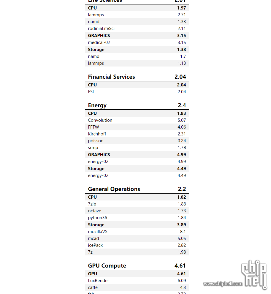

下面是SpecWorkstation的测试,这个测试能从各种应用+科学计算的角度来评估电脑性能,MS-01的CPU部分基本都是2x以上的评分,超过基准需要的一倍,装了4060之后GPU部分也可以达到4.61x,性能非常充裕

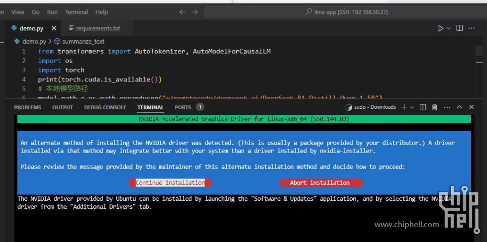

因为这个机器也要用做开发机,所以这个RTX4060也装了CUDA用来调试代码。装Nv驱动确实比amd上linux要稍微麻烦一点,不过功能非常齐全,目前提示也比较完备了,以前是真的很简陋。装好CUDA 和 驱动之后就能很轻松地测试一些深度学习代码

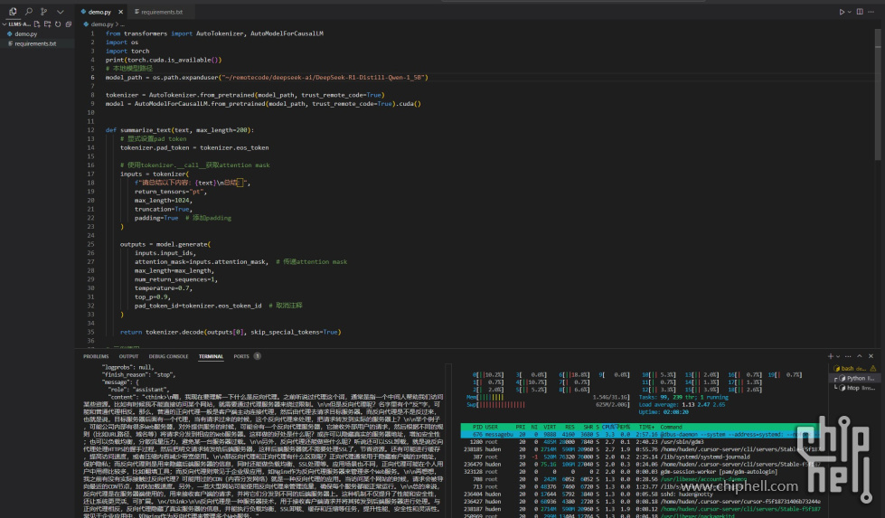

说道深度学习,最近Deepseek也是火了一把,所以我尝试在这个机器上部署了一个DeepseekR1蒸馏版本的API。这个API部署起来也不复杂,只需要在hf上下载模型,用测试代码跑一下就能放进flask里面了,而且官方也给了Docker版本的部署教程,不过我还需要给它做一点定制化,就用了本地部署的版本。经过测试能从局域网内直接request到。
代码保存在一台机上也有很大的好处,在家用不同设备改了代码再也不用push pull一遍了,毕竟就是同一个设备,换了别的终端,只要VScode连到局域网内就能直接开改。
