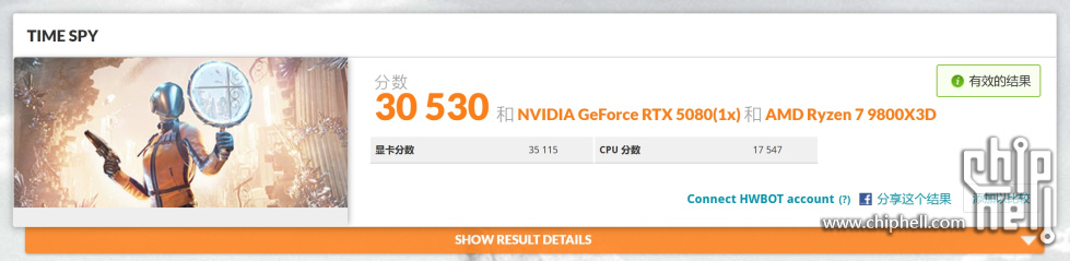

工况1:
功耗墙拉到400W(默认360),控制GPU平均频率在3048MHz,TimeSpy跑分35115

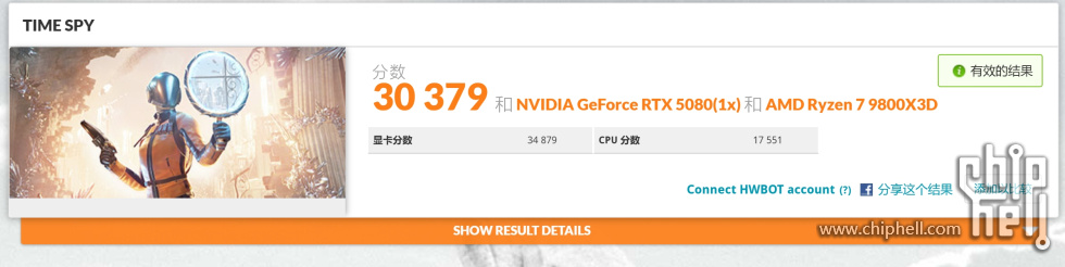

工况2:
功耗墙缩到320W(默认360),控制GPU平均频率3049MHz(即与工况2几乎同频),TimeSpy跑分34879

那么问题来了,前后显卡核心、显存频率同频,只是功耗不同,如果按照CPU降压的理论,两者应该是同一个性能
现在测出来能有一个稳定的接近1%的差距,原因何在呢?
感觉目前唯一能想到的解释只有可能是:软显的频率是表观频率而非有效频率,320W工况下实际显卡的有效频率低于3049MHz,不知这样理解是否合理
与之类似的情况还有:同一张显卡刷不同的bios,哪怕功耗墙完全一致,同频跑出来的能效似乎也有区别,甚至差距可以大到在帧数上反映出来
PS:显卡的“有效频率”及其缓存频率是不是没法用一般的软件监测到?

和我4090遇到的情况是一样的,我的adoc默认vbios下(480w tgp)o完跑ts 软显频率3075mhz,跑分是3w8接近3w9。刷了600w的bios后同样频率ts会涨到接近4w。

显卡有个隐藏的L2频率,影响性能。L2用不同BIOS有不同的电压频率曲线

你用hwinfo观察下crossbar频率,这个crossbar频率就是L2工作频率,这两次是不一样的,实时电压降低会导致crossbar频率同步降低进而影响性能
