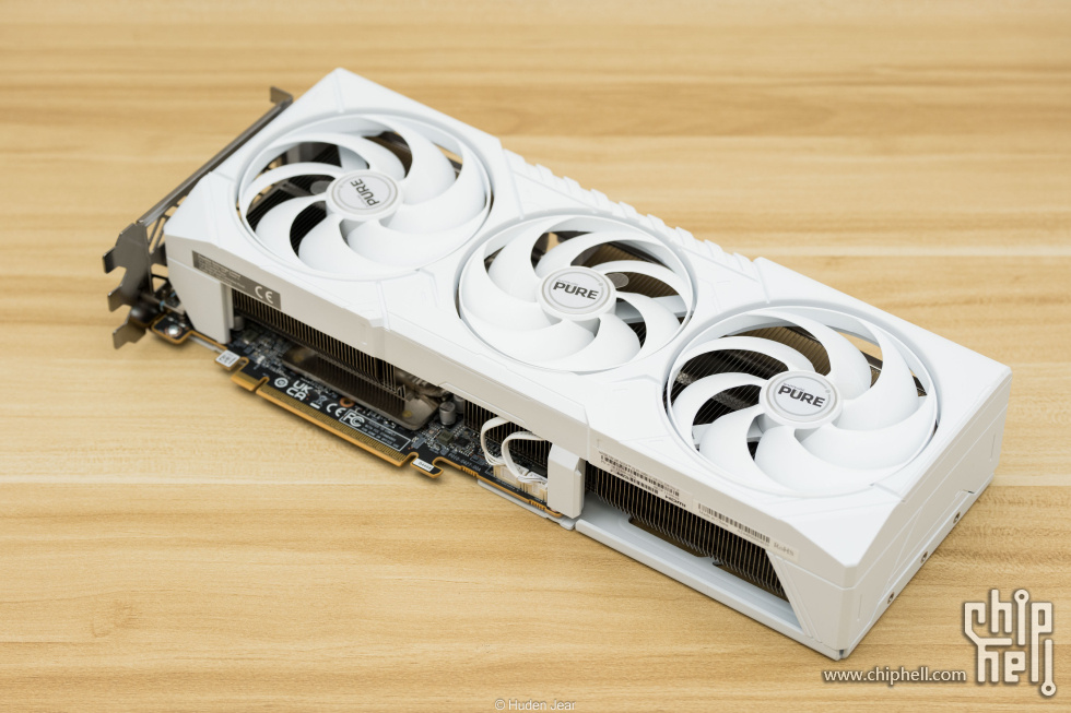

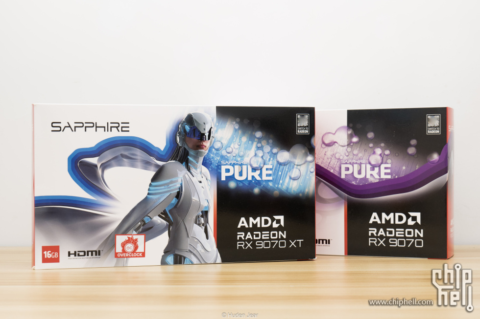

首先开箱看看外观,这一次首发测评的是AMD一直以来的深度合作的AIB蓝宝石出品的PURE非公版。蓝宝石这一代改动了显卡名称的设计,PURE的定位类似于上一代的白金版,高于Pulse但是略逊于Nitro+

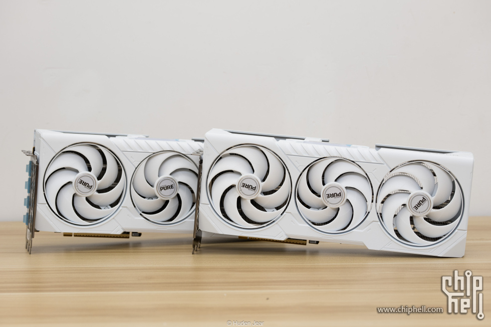

两张卡都是蓝宝石的Pure OC版,外观纯白色,造型非常好看,而且侧边还有一个RGB LOGO,颜值这块儿蓝宝石的审美还是比较在线的
配件方面,除了一般显卡都有的说明书和保修卡,蓝宝石为这张显卡配备了一个显卡支撑架以及一个ARGB延长线。支撑架也是纯白,做工非常精细,延长线则是可以配合显卡的ARGB接口实现和其他ARGB设备的同步

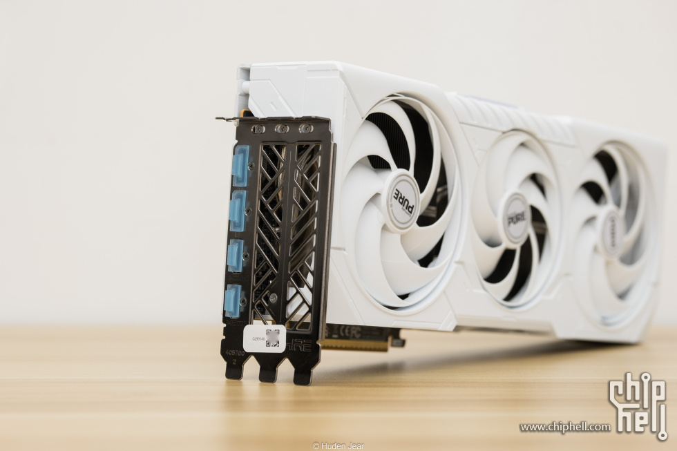

下面来看看显卡的外观,蓝宝石PURE RX 9070XT和RX 9070都使用纯白色外壳,和Pure的名称非常搭,而且背板的颜值也是相当不错,简练的设计与合适的镂空搭配,富有科技感的同时也做到了覆盖保护PCB板与加强散热

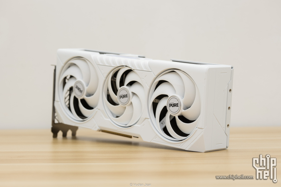

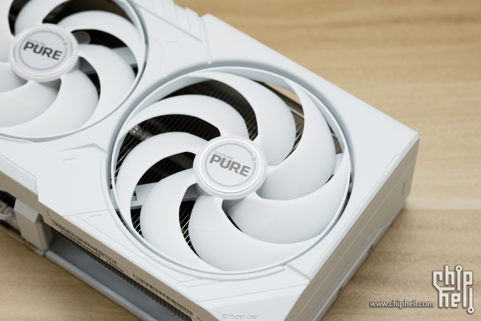

显卡为三风扇散热,轴承是双滚珠的可以降低噪音,扇叶方向相互间隔着排列。外壳使用塑料材质,尾部有金属固定,造型设计非常硬朗。风扇上有Pure的logo,从以往的非公来看应该也是定制的AeroCurve显卡扇叶

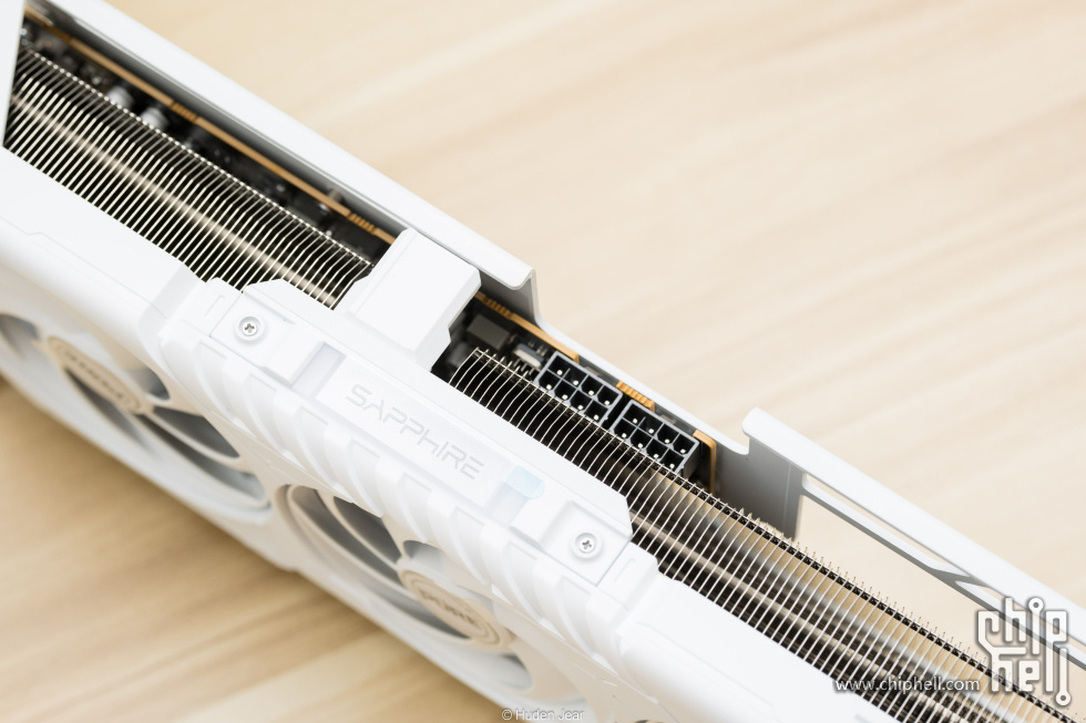

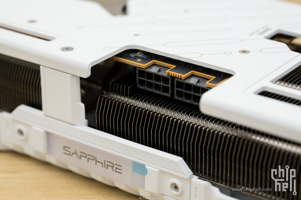

显卡肩侧的纹饰设计也不错,有一个RADEON的logo,同时在条形浮雕上面有一个ARGB的灯条,这个灯条可以通过官方软件控制,还能和其他设备同步。显卡使用两个8pin供电,因为PURE RX9070XT和9070的功耗分别为317W和245W(因为OC所以略高于公版),这两个8pin是完全足够的

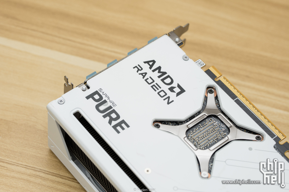

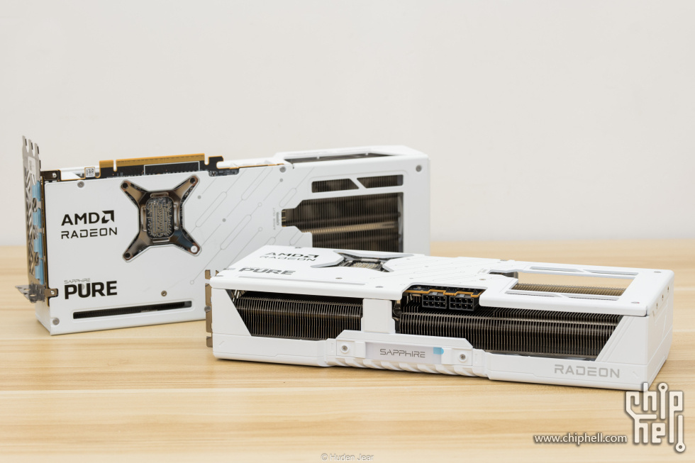

显卡的背板则使用金属材质,表面做了阳极氧化和白漆,有AMD的logo和蓝宝石Pure的标志。背板的设计我觉得是相当不错的,在覆盖了显卡CPB的同时正好露出电源接口和ARGB接口,同时在风扇出风的位置又做了镂空,兼顾保护和散热,造型和纹饰还好看

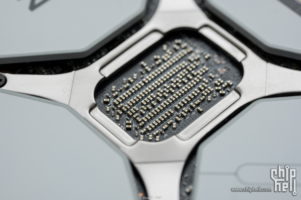

显卡接口使用了两个HDMI和两个DP,DP已经有了2.1a支持,能够进行8K输出。显卡供电官方宣称是14相供电,核心背面使用了大量的MLCC电容,用料算是比较豪华了

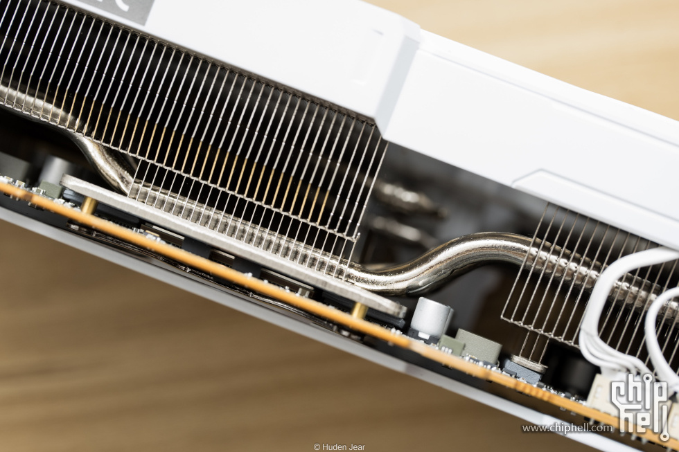

蓝宝石的散热也是维持了一直以来的高水准,除开风扇外,散热主体使用了非常精良的镀镍回流焊,5x6mm热管,扣fin牢固,并且散热主体还覆盖了显存和部分供电

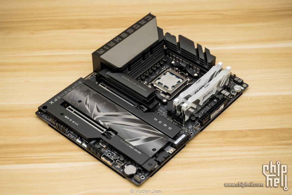

下面开始测试,所谓好马配好鞍,我直接拿出了我压箱底的好东西华硕ROG Crosshair X870E和AMD R7 9800X3D作为这次的测试平台,内存也选用了8000MHz的金士顿16G x2内存,完美发挥出所有测试显卡的实力。作为对比的分别是AMD的RX 7900GRE 16G和Nv的RTX 4070Ti Super 16G

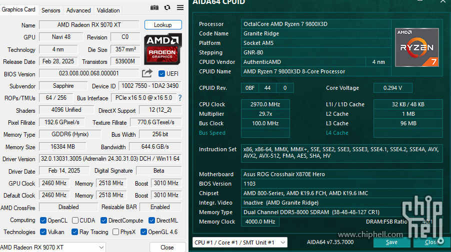

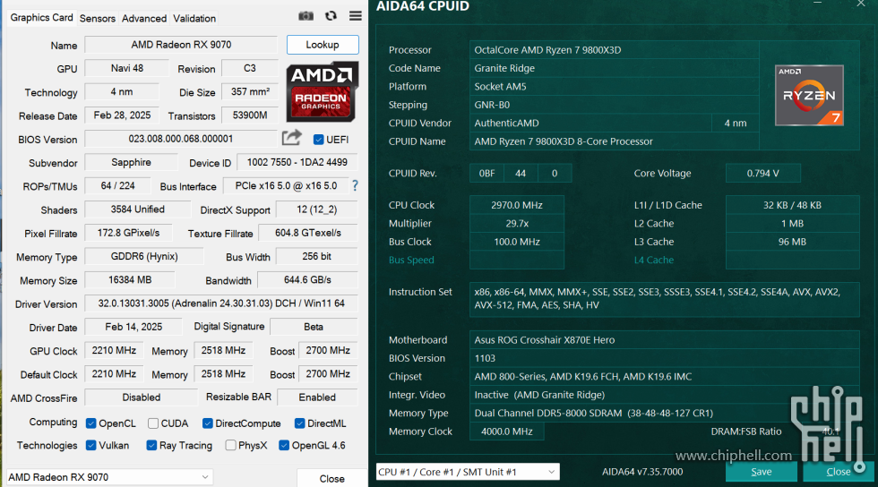

首先开机来看一下两张显卡的GPUz信息,RX 9070XT和9070都是同一个核心,核心代号Navi48,这也是RDNA4的第一张显卡,使用了台积电n4p工艺,显示为4nm,本质算是5nm++,跟Nv是同一代的制程。很多人会有误区觉得amd显卡功耗大,主要也是来源上两代显卡用的制程落后一代,所以这一代用上最新制程之后,能耗比一瞬间就翻身了。核心面积357mm2,是一个标准的中端核心,比接近400mm2的RTX5080更小。两张卡的显存大小都是16GB,频率2518MHz,但是shader核心数量分别是4096和3584,也就是256组和224组cu的区别

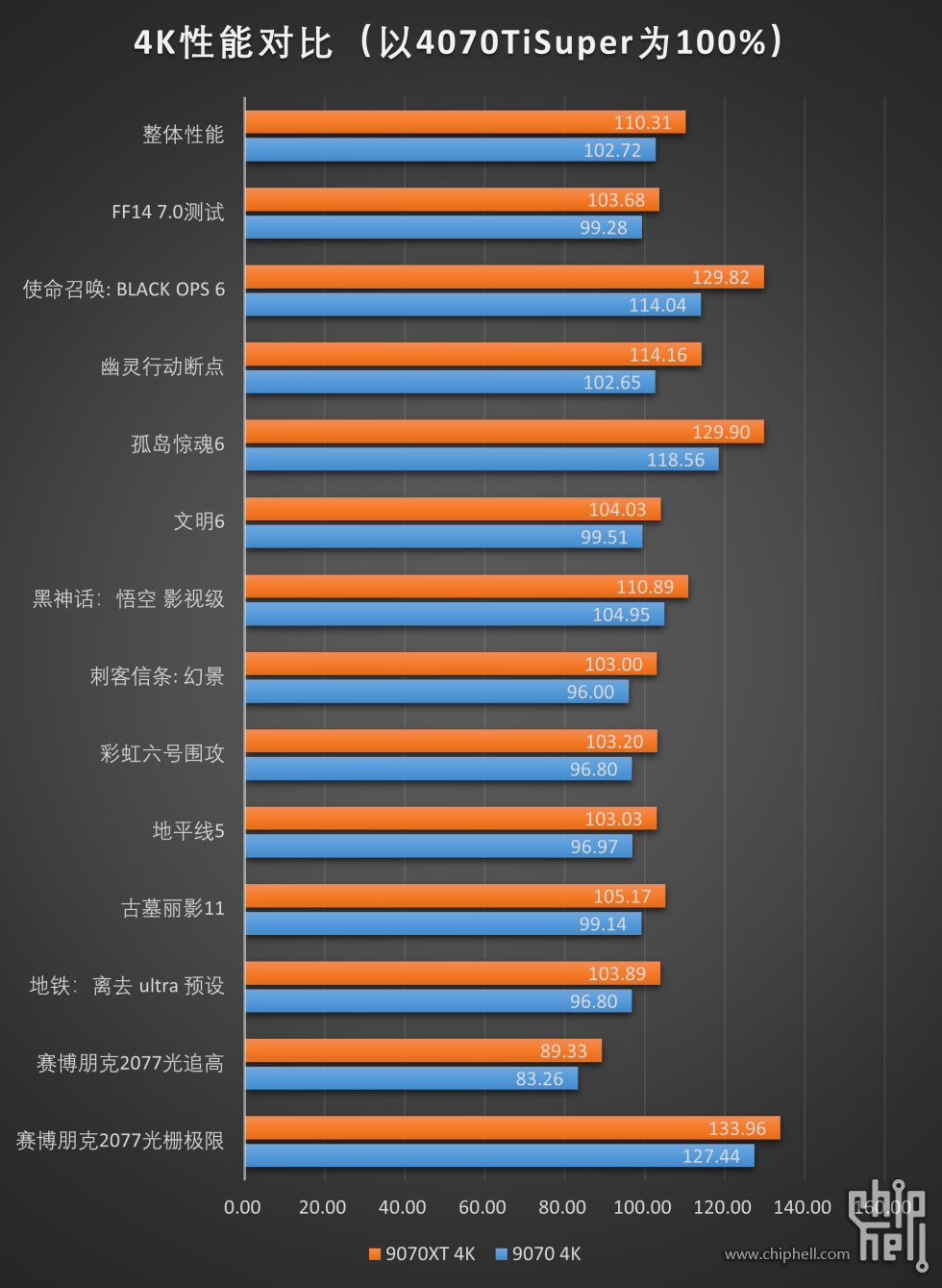

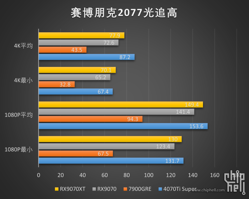

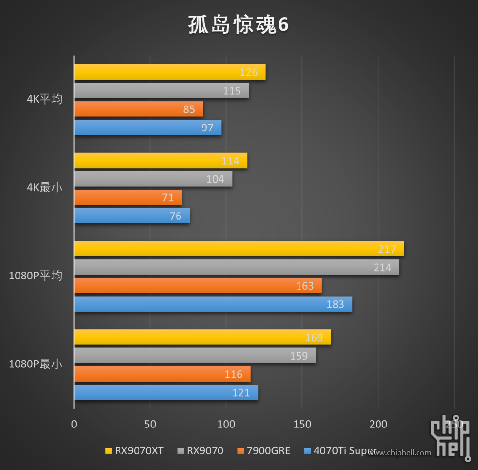

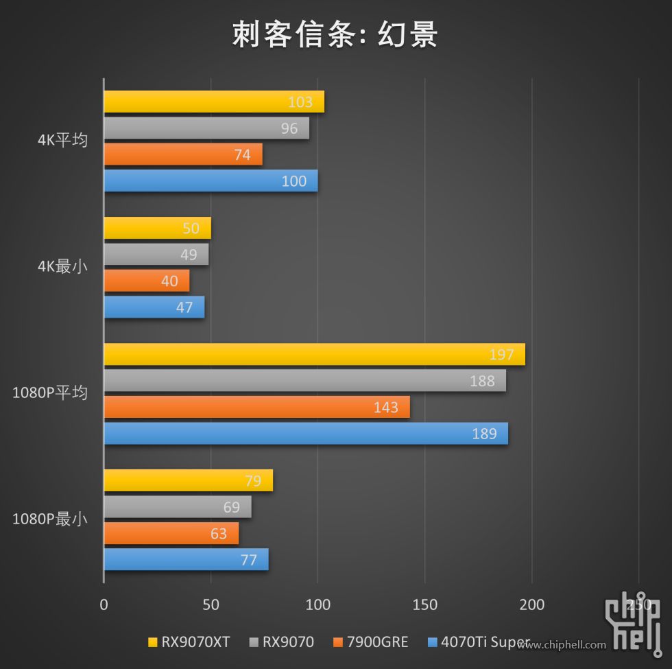

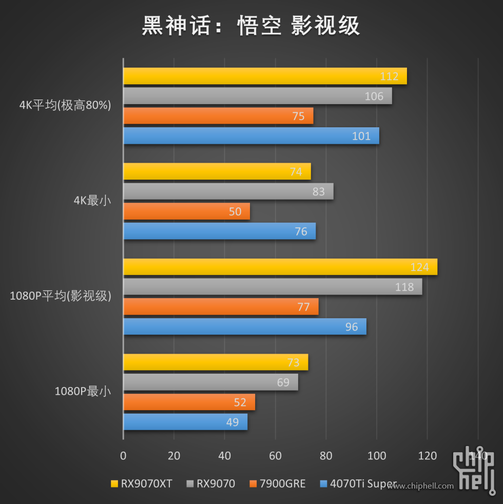

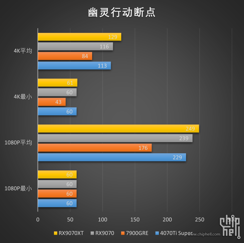

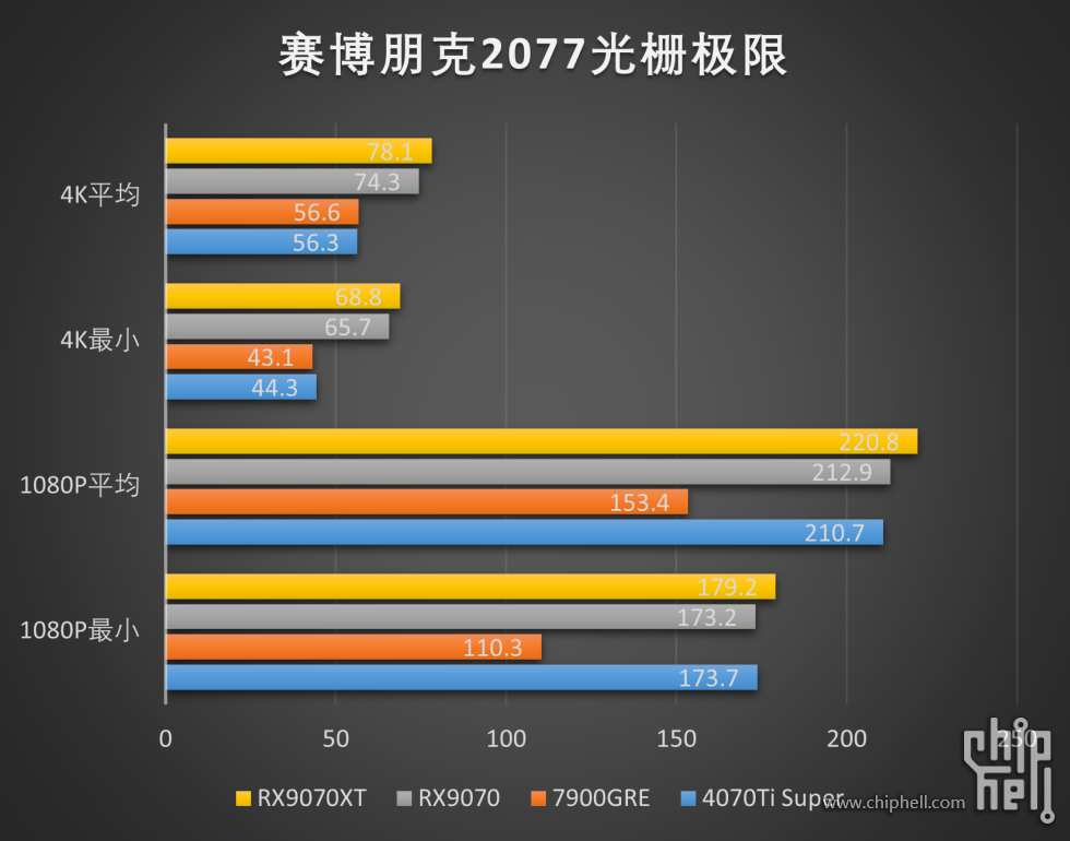

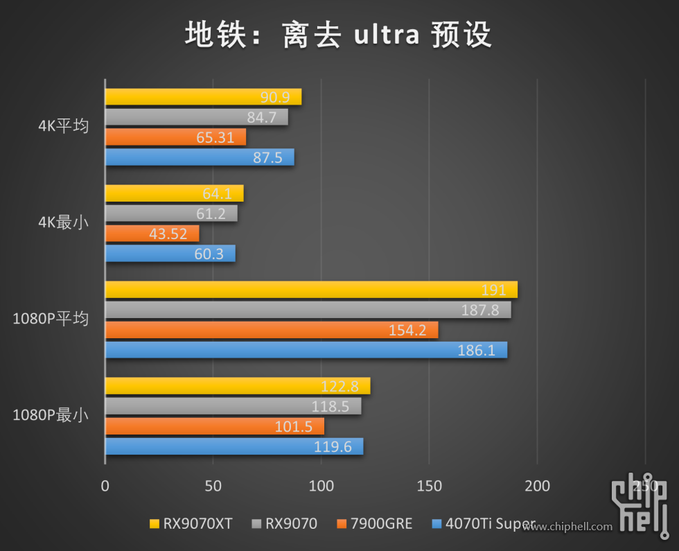

下面是游戏测试,分别在4K和1080P下进行,特效除了特殊说明外均适用最高,包括大部分3A游戏和一些竞技类游戏。
从结果来看,9070XT和9070这两张显卡对上一代的7900GRE完全是碾压级的优势,成功完成了对上代16GB显卡的换代升级。而对于4070TiS,RX 9070XT和9070在传统光栅性能上可以形成稳定优势,综合多个游戏看来,RX 9070XT则已经朝着5070Ti级别的性能迈进了,4070TiS完全不是它的对手,而9070完全能替代4070TiS以及同级显卡,才发布的RTX5070在性能上对比4070TiS就打不过,也是会被9070给压一头的。
