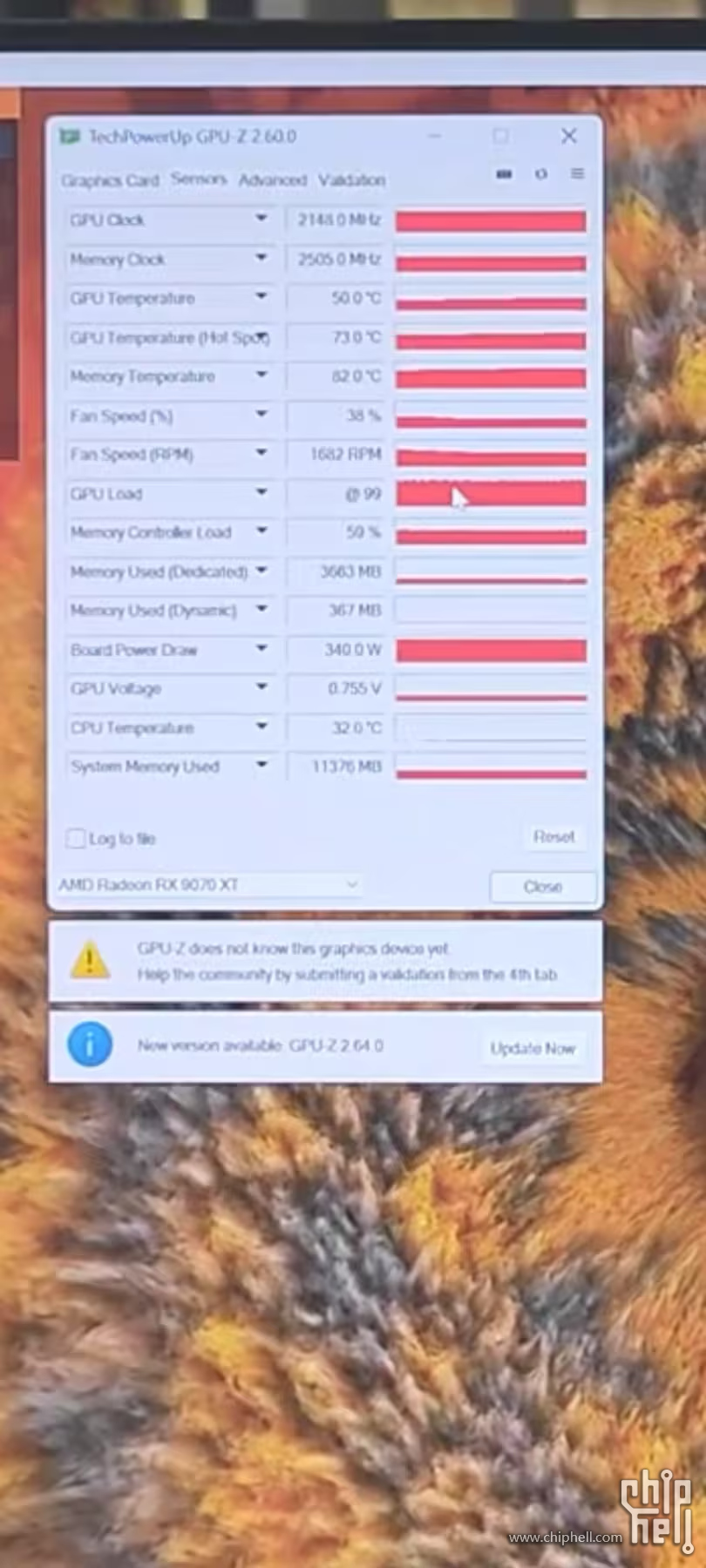

 楼主| 发表于 2025-3-6 16:41 来自手机 | 显示全部楼层
找到一个显存温度还不错的显卡,9070xt瀚铠超合金,显存82度,风扇转速1600转左右,比其他评测的卡高了大概200-300转左右,但是显存温度同比低了10度及以上
出处https://b23.tv/xG3bE6W,详见视频评论区

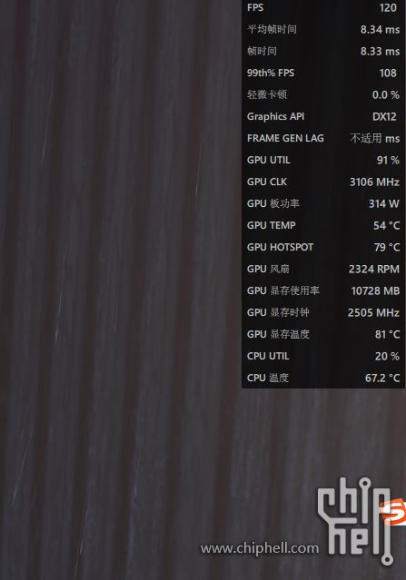

发表于 2025-3-5 23:09 | 显示全部楼层
猫LOVE 发表于 2025-3-5 23:05
发现prime确实差距比较大,红魔居然热点温度也高那么多。。。烂完了吗撼讯 ...
这代红魔还是没有均热板 和瀚铠丐版一个水平

发表于 2025-3-5 23:39 | 显示全部楼层
dyr 发表于 2025-3-5 23:26
看我的帖子,前天刚买的,满负载48-51
我拉了一下满载3200rpm,72度
考虑到这只是张两槽半卡我觉得还行

wjm47196 发表于 2025-3-5 23:39
我拉了一下满载3200rpm,72度
考虑到这只是张两槽半卡我觉得还行
3200rpm噪音会不会很大?特别是现在深夜
不用,你拉到2300rpm就完事了
