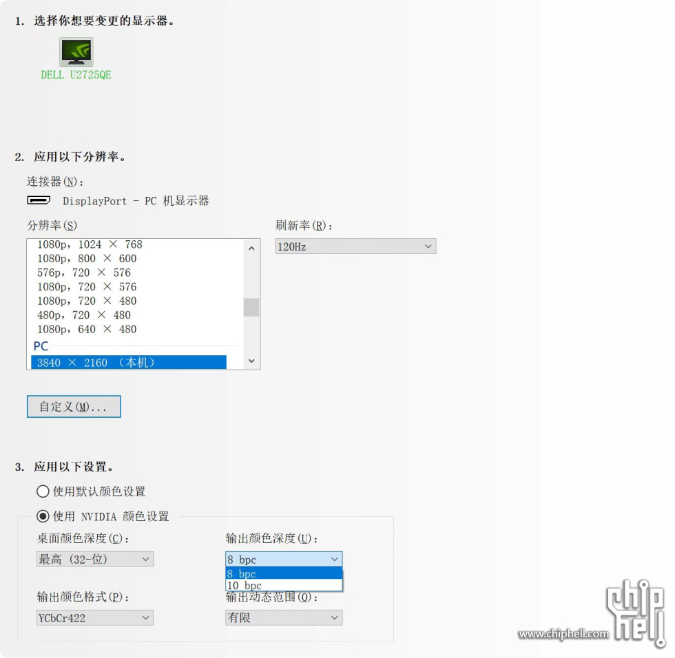

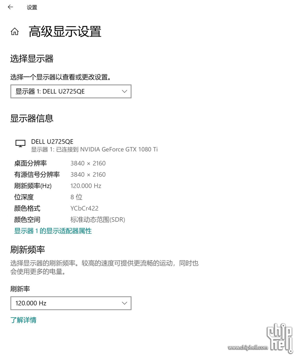

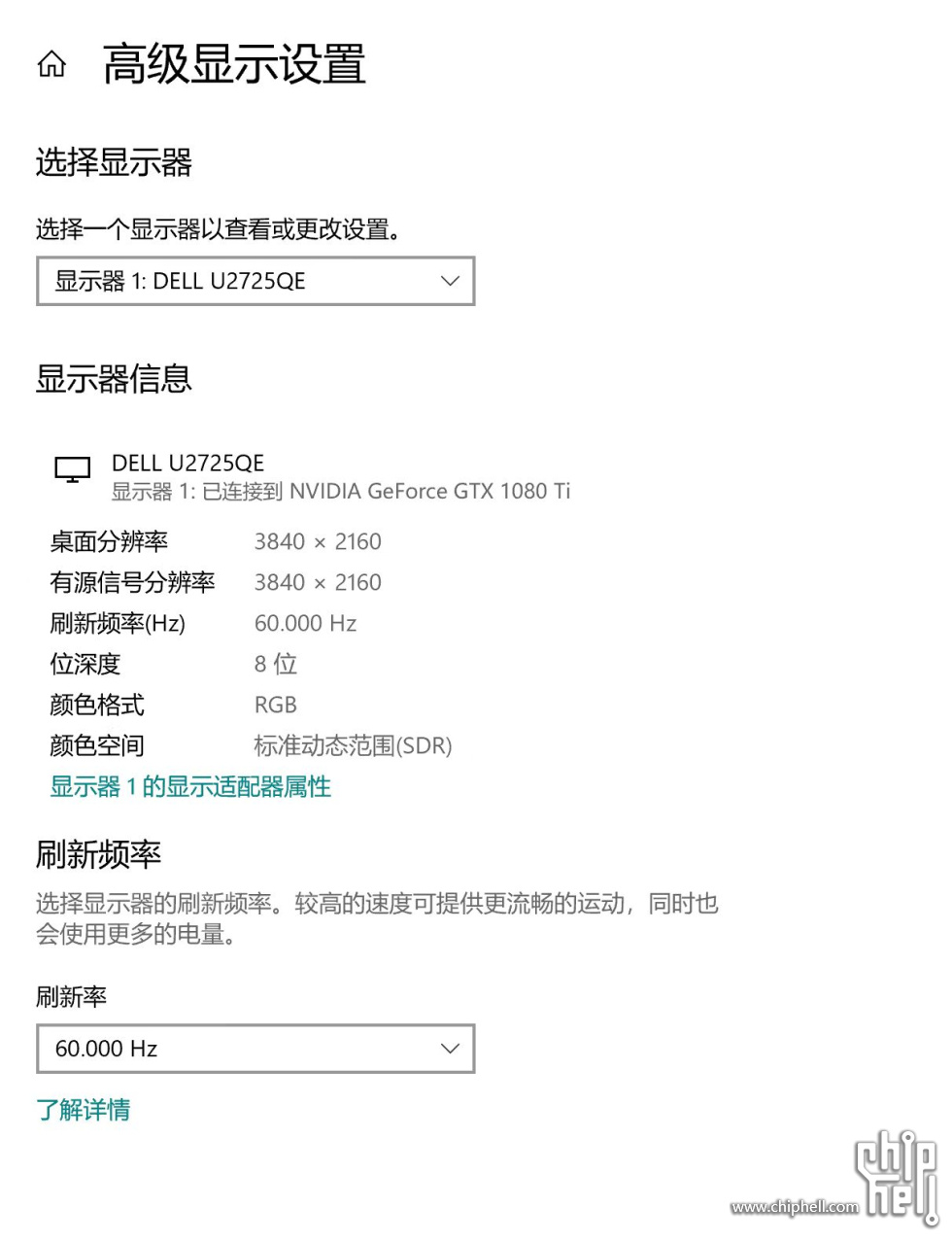

1、用DP口,只能 4K+120Hz+8bit/10bit+YCBCr422,或4K+60Hz+8bit+RGB
2、用HDMI口,只能 4K+120Hz+8bit+YCBCr420,或4K+60Hz+8bit+RGB

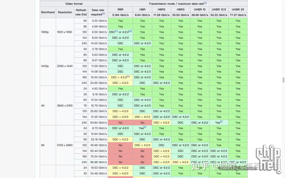

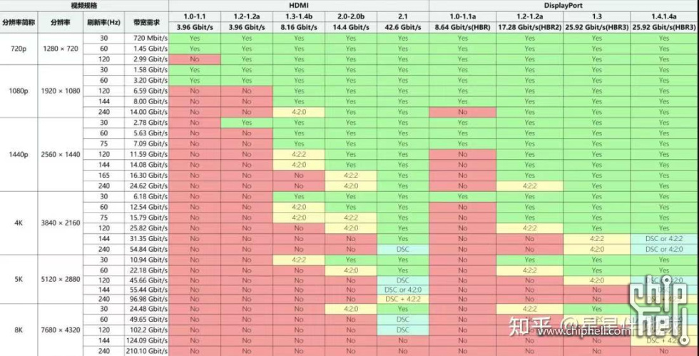

参考之前收的两张图(下方),相当于dp跑在1.2,HDMI跑在2.0啊?

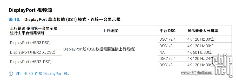

包括这个显示器的说明书里也只写了DP1.4 + DSC\DP1.2 + DSC\DP1.2这三种情况,但是恰恰10系卡tmd是DP1.4不带DSC
你看一下你的显示器信息那一栏里,当前DP跑的是什么模式

卧槽,那真的很可能是这样,等于不能走DP1.4 + DSC,就跑去DP1.2了,解惑了老大
