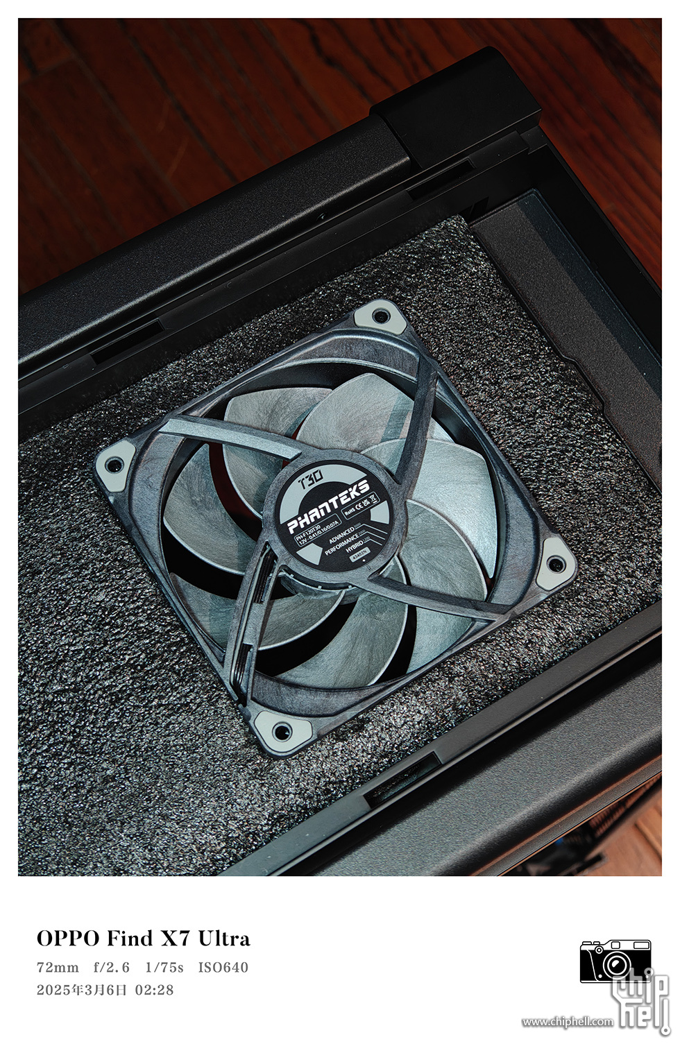

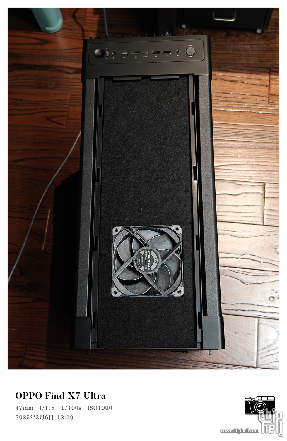

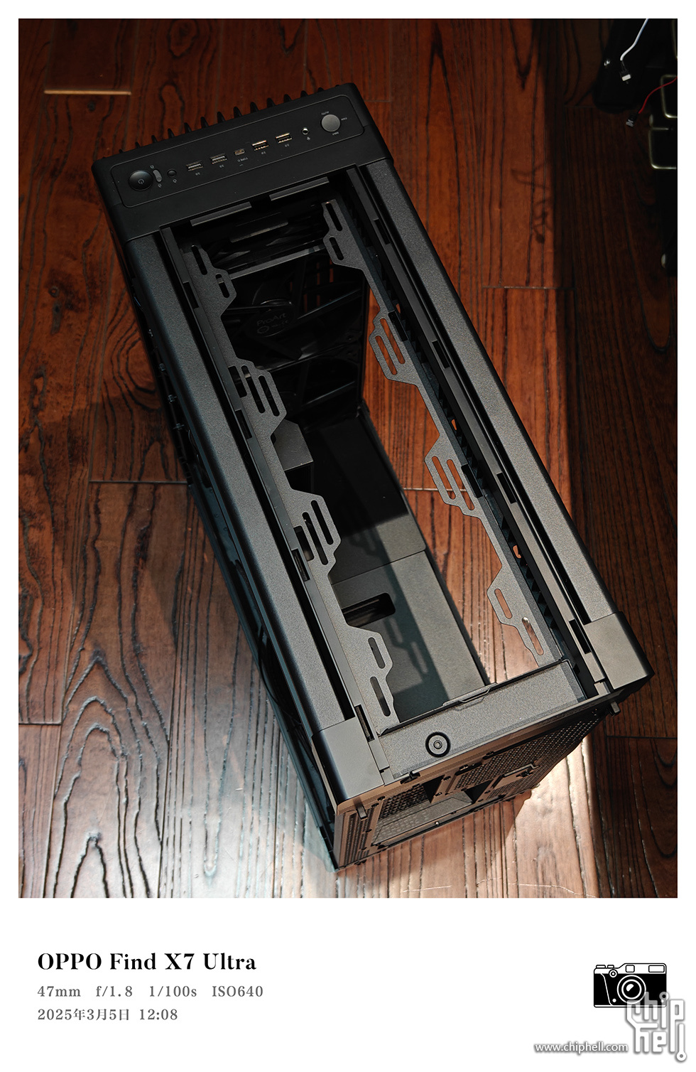

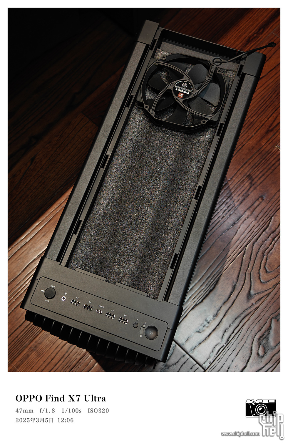

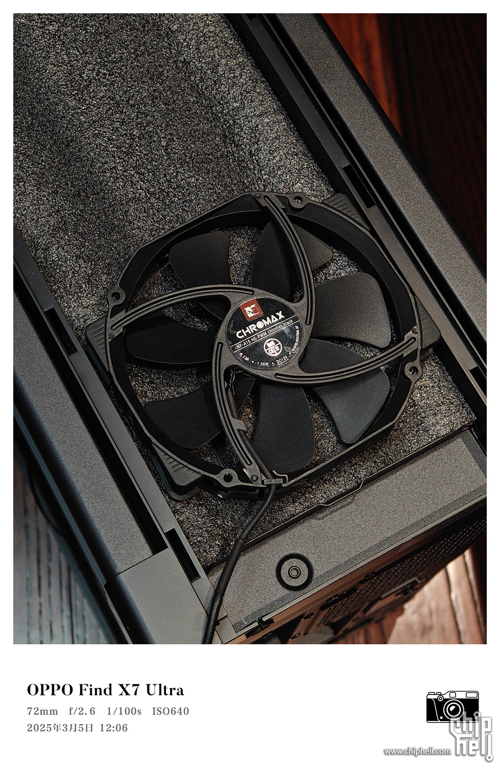

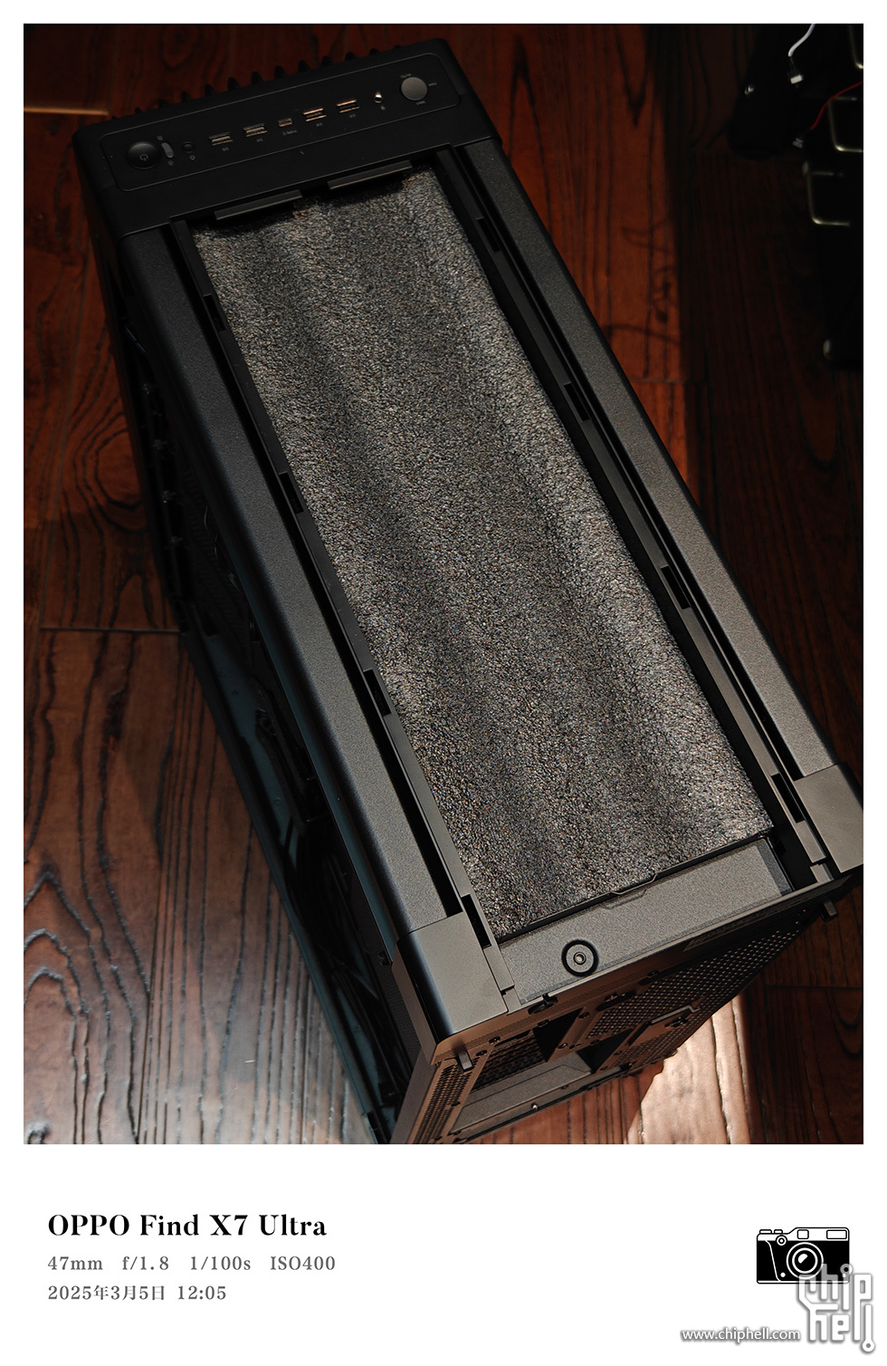

ProArt602的风扇很给力,顶部风扇位可以封闭了

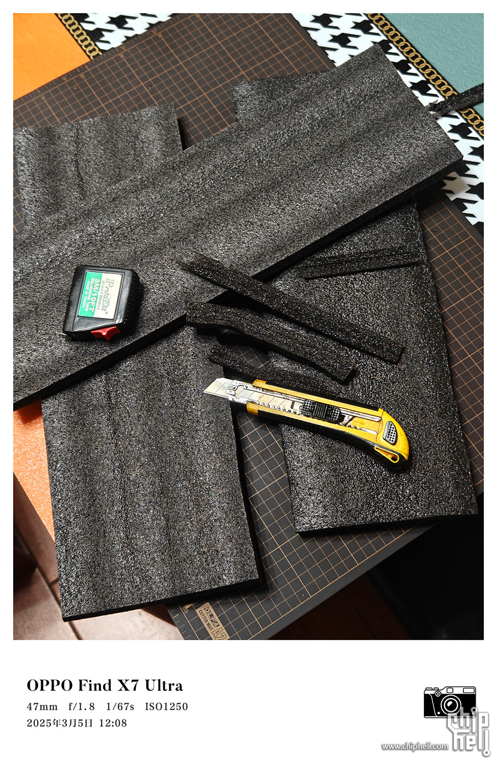

剪了一块废弃的地垫,有点软,发现用泡沫海绵板封闭效果更加好,而且切割很方便

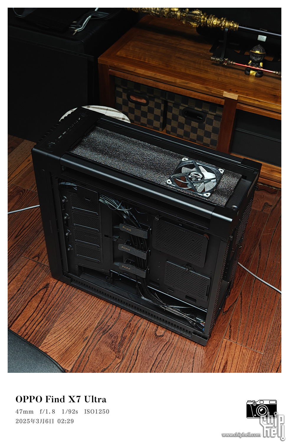

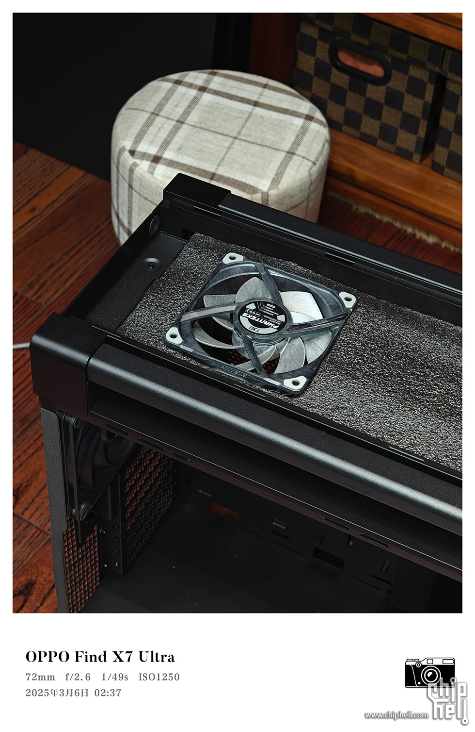

手头还闲置一个T30,直接嵌入安装在顶部靠近尾部的位置
就是这种海绵板,包装材料,很多产品包装里面用来减震的,有闲置的就可以零成本。
淘宝也很便宜,2cm-3cm厚度的,50x50几块钱一张,“EPE珍珠棉防震垫”
另外一种聚酯纤维吸音板,也是几块钱一张
地垫太薄太软,不行
海绵板相当不错
再加一层9mm的聚酯吸音棉板,完美

发表于 2025-3-6 11:06 | 显示全部楼层
封了和不封,高负载下显卡温度没变化,但是封了之后,有一定的隔音效果,机箱风扇的声音小了不少。

 楼主| 发表于 2025-3-6 12:32 | 显示全部楼层
再加一层9mm的聚酯吸音棉板,完美

懒得折腾就没封,不知道封死了后面一个风扇够不够
所以顶部靠近尾部我装了一个闲置的T30嘛

风冷的话才需要堵一下
 楼主| 发表于 2025-3-6 14:31 | 显示全部楼层
xzy 发表于 2025-3-6 14:19
麻烦,我直接用一条差不多长宽的毛巾盖在上面挡灰就行了。我是PA401铁韵版,自带前2后1三个风扇,前面2个16 ...
就是为了不想前面板吹进机箱的冷风还没经过散热器就直接从顶上排出去才要把顶上前面2/3封住啊
