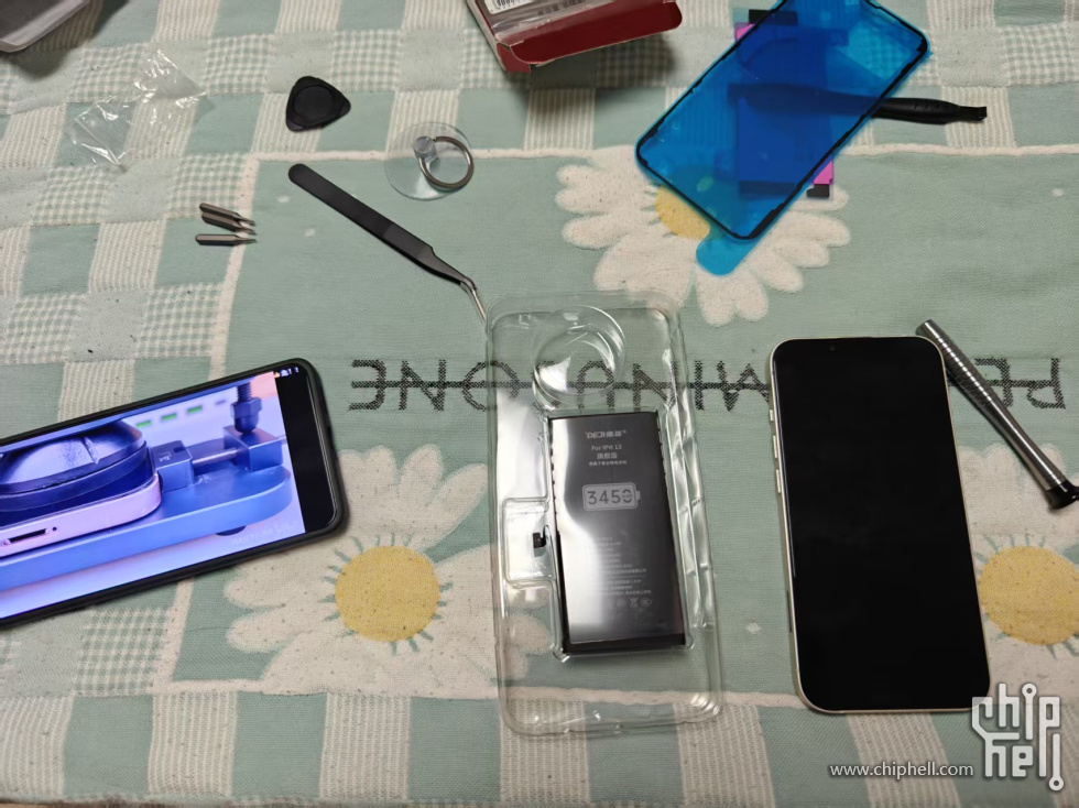

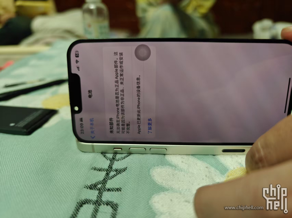

自从XS以后非苹果官方电池在系统里不显示健康度后,就没有自己拆开换电池了。前几天恰好小姨子换了工作说手机电池不行了,京东随便看了下买了自营的第三方适配电池,上门更换的费用60块钱,小姨子就想到了我。昨天下班去了丈人家给她开始换电池。

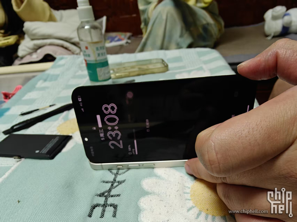

找了酒精在屏幕边缘拿牙签涂了圈,开始吸盘给屏幕和中框拉起一条缝隙,插入薄片辅助工具轻轻挂了一圈。

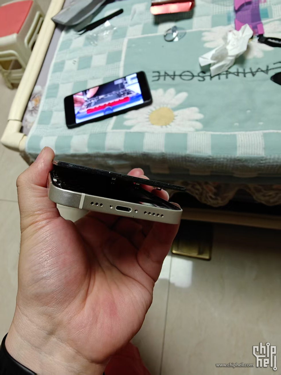

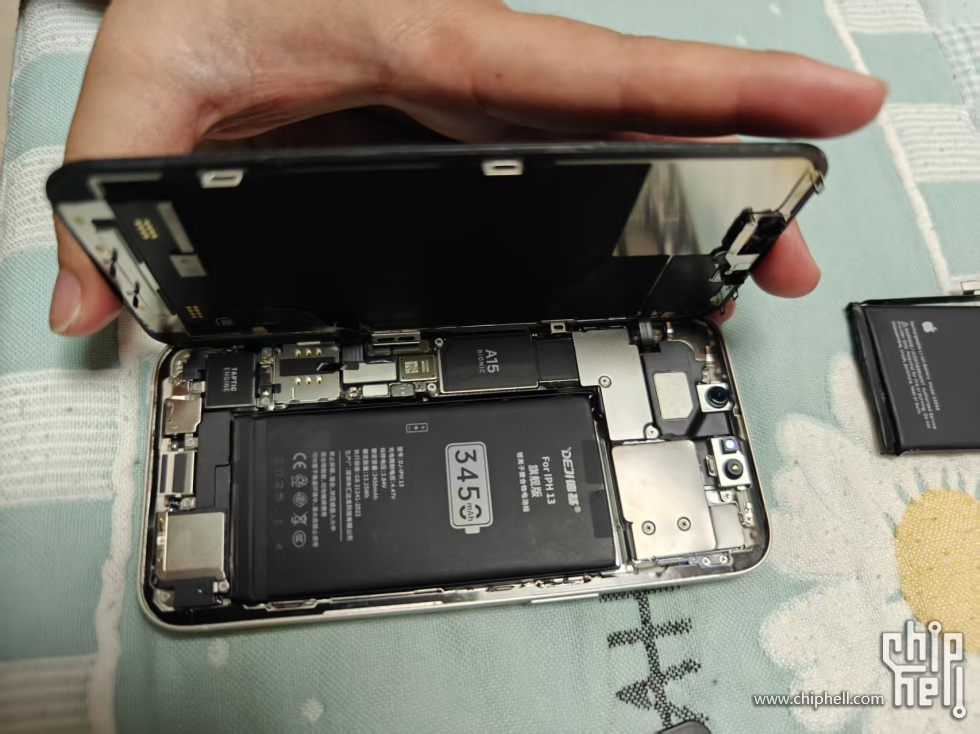

这里记着捏住屏幕左右边,然后左右小晃动慢慢向下拉才能让上面的卡扣脱掉,再朝左翻转屏幕到90度。

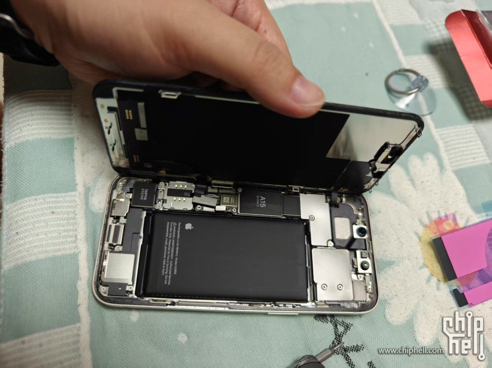

螺丝刀拧螺丝拆下盖板,断掉电池接口然后在断掉屏幕的排线接口后,拆下上盖板并移除屏幕上排线卸下屏幕

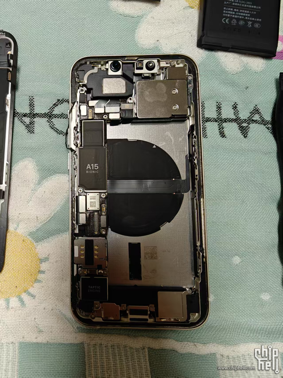

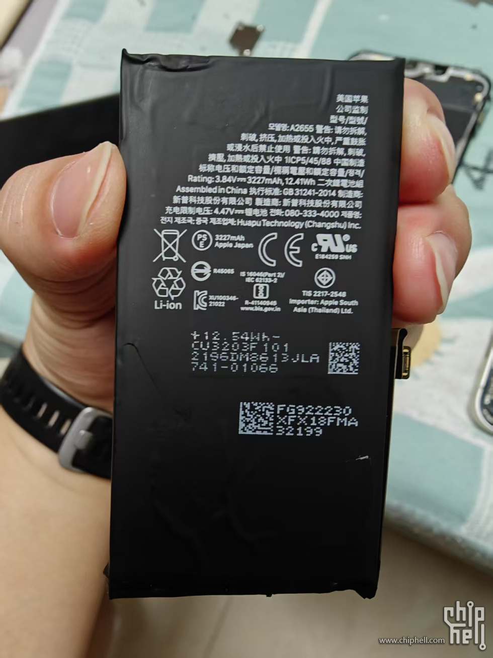

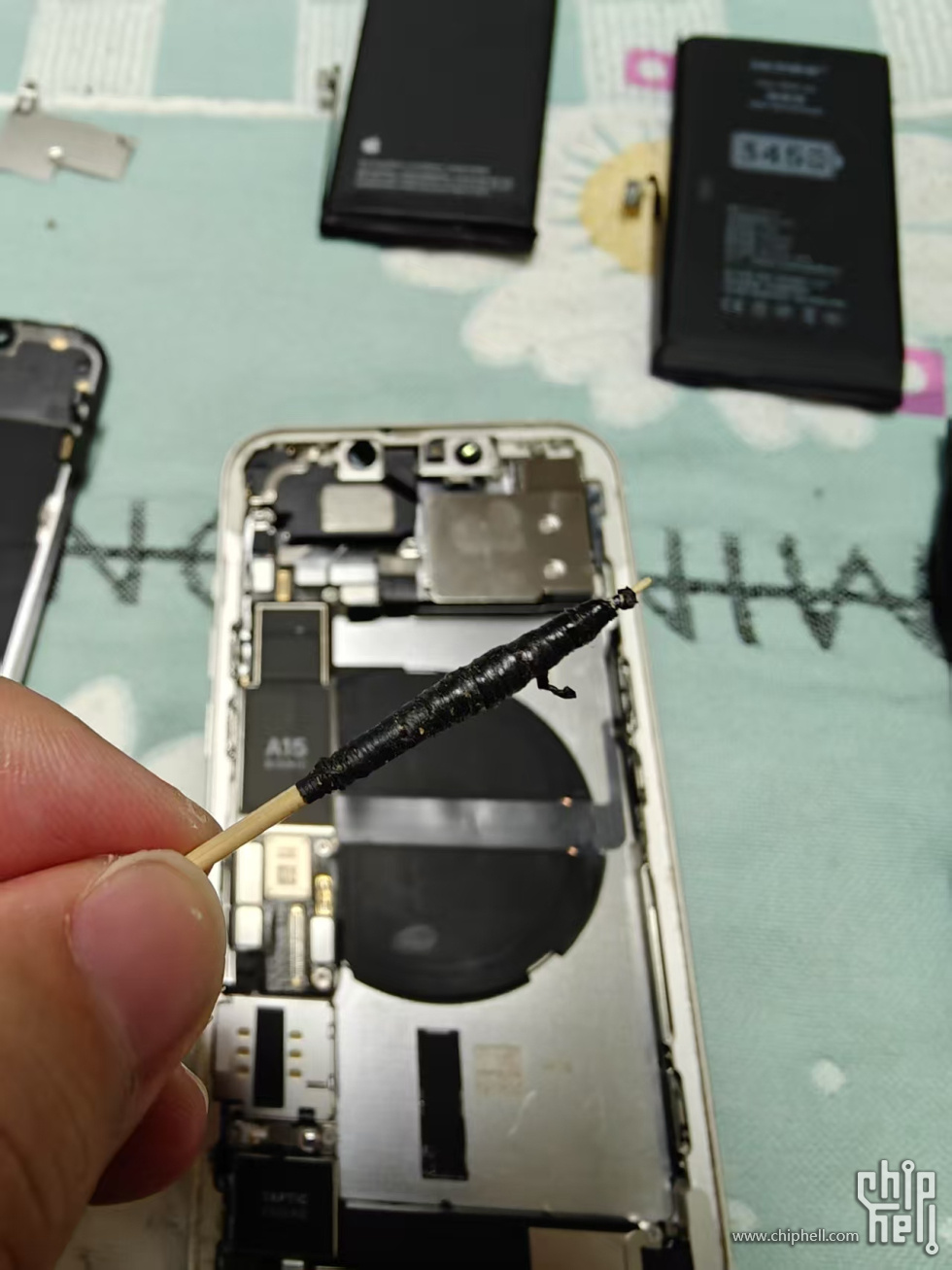

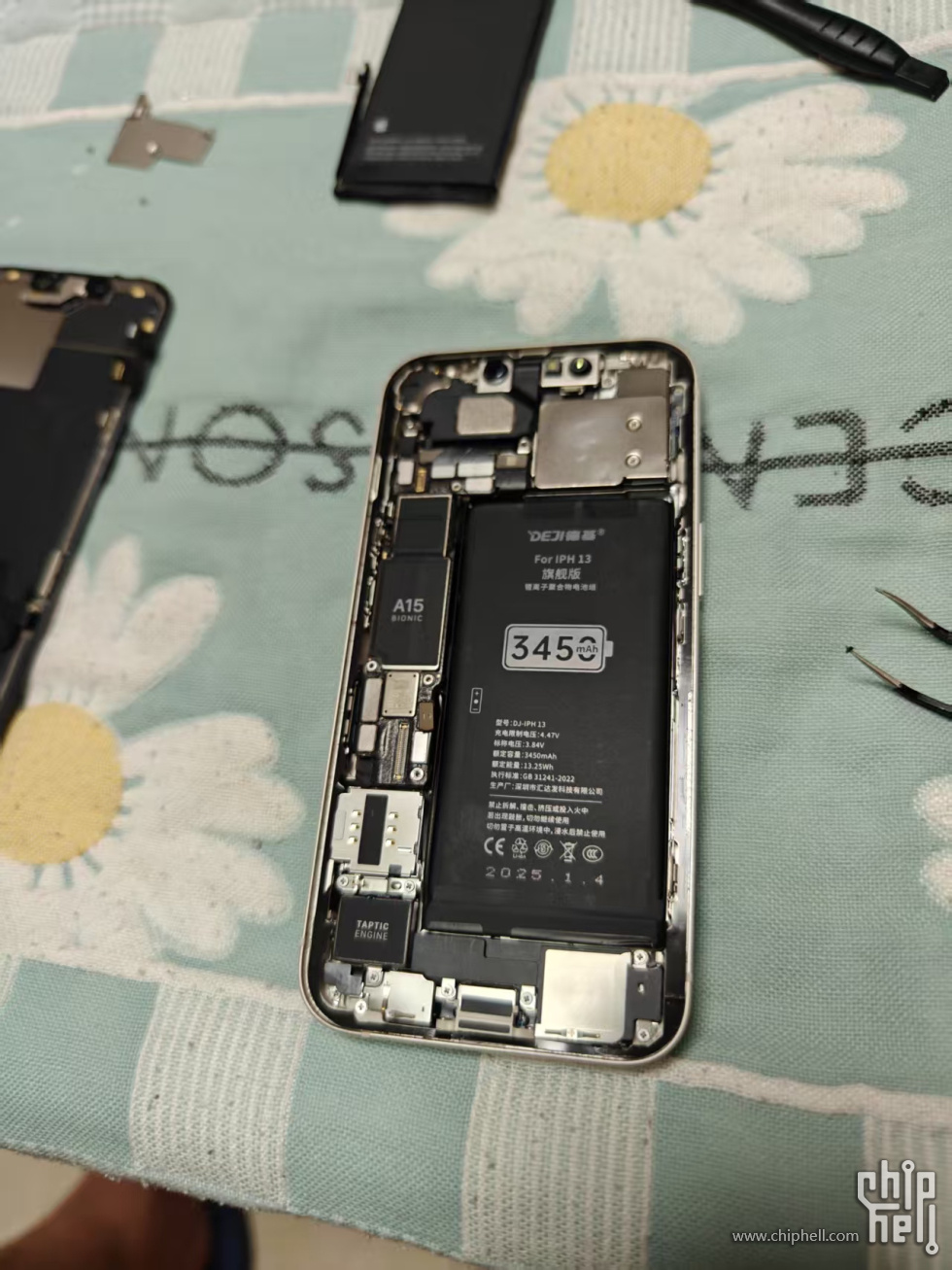

接下来难度就增加了,毕竟买电池送的工具拉电池背胶是很难的,进户折磨,一定要耐心,镊子牙签缠绕大法终于把电池弄了下来,电池没怎么变形的拆下来了
清理屏幕边上的黑胶,继续牙签缠绕大法

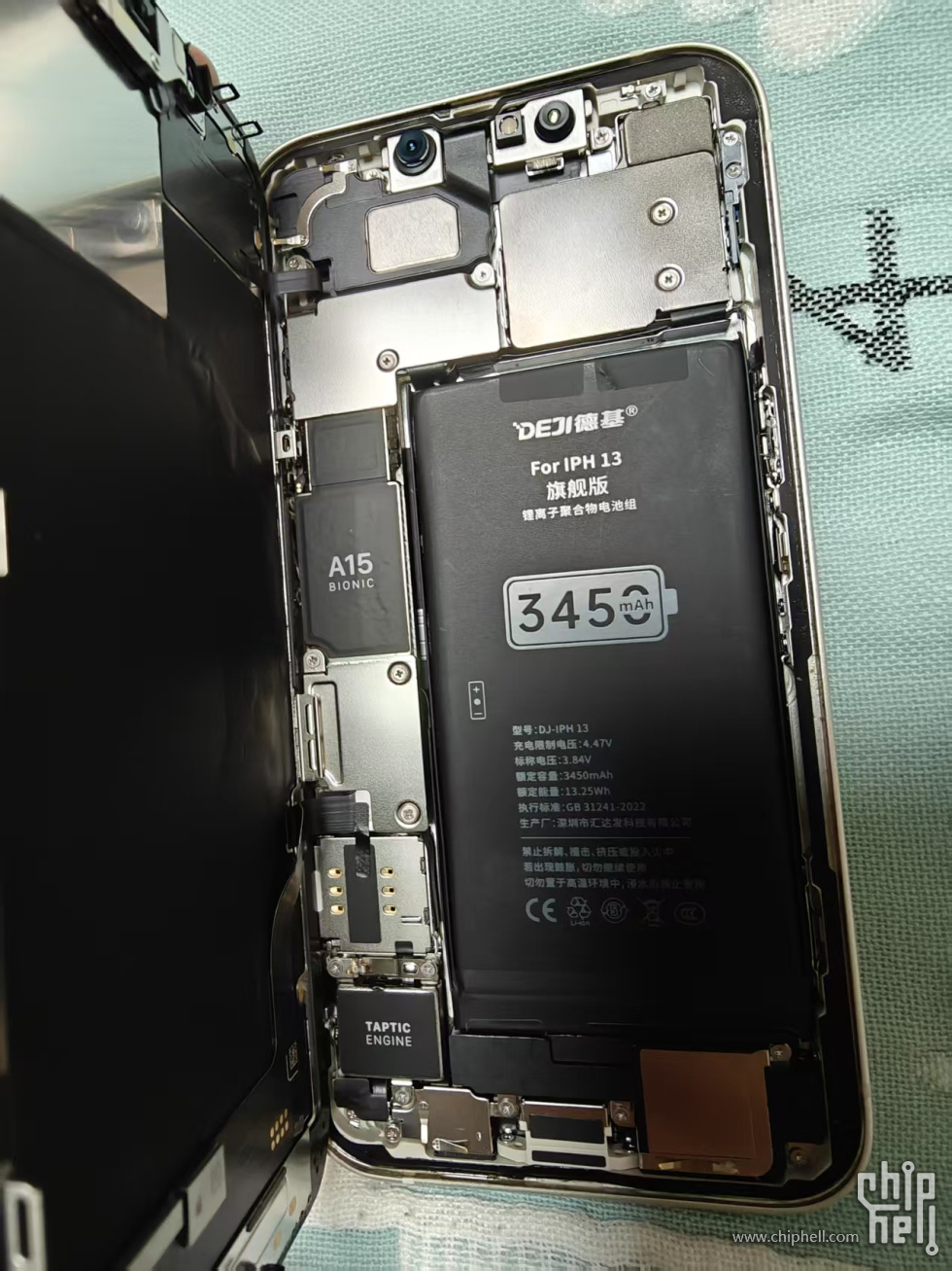

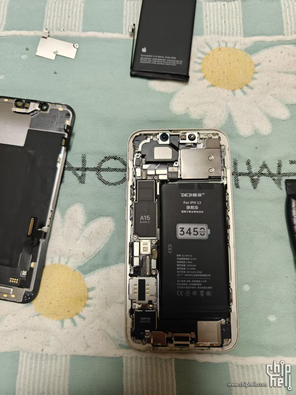

清理完成后给三方电池贴上背胶,先扣上电池接口排线再按压电池固定。(这时候你电池固定万一接口不好接上就麻烦了)
贴上附带的边框黑胶

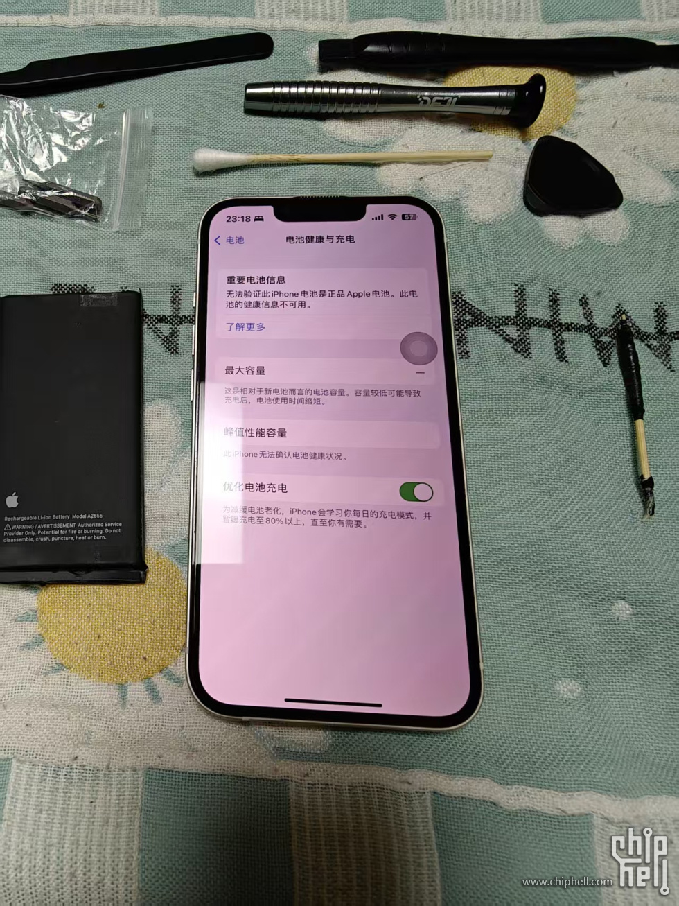

开始接上屏幕排线电池排线检查是否可以点亮,正常进入系统后扣上盖板打上螺丝盖上屏幕

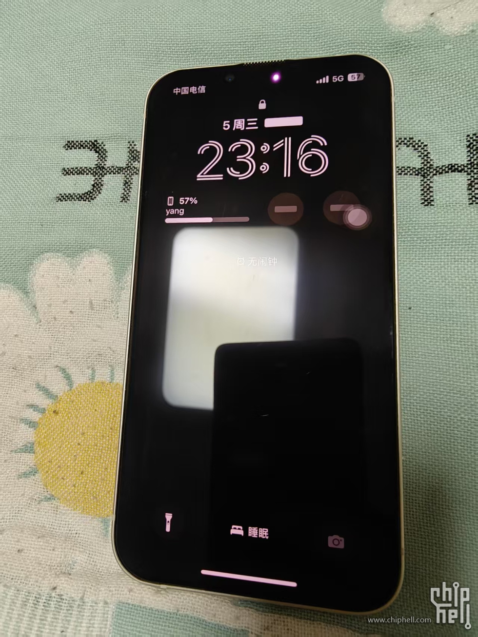

盖上后把玩了一会手机,功能都正常满意的打上了底部螺丝。
搞定收工排上结业照,搞了一个小时。没有大力出奇迹的拆机~

发表于 2025-3-6 12:55 | 显示全部楼层
那个电池背胶不可能抽出来的,我已经放弃了,要换也是丢给修手机的加热才能换。

腿毛飘飘 发表于 2025-3-6 12:55
那个电池背胶不可能抽出来的,我已经放弃了,要换也是丢给修手机的加热才能换。 ...
不要拉抻,卷它就行
 楼主| 发表于 2025-3-7 09:19 | 显示全部楼层
Marko 发表于 2025-3-6 13:13
不要拉抻,卷它就行
卷的时候用力也会撕裂的 真难搞
