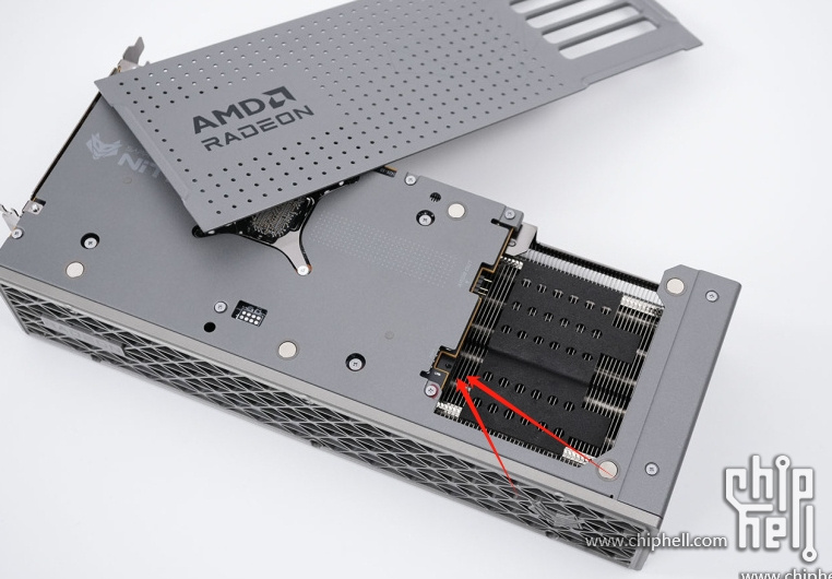

但是现在更是看到 Sapphire Nitro+ 高调的使用了 12V-2x6,Nitro+ 在 A 卡里面的地位不逊于 Rog,其带头作用肯定是巨大的。

Sapphire 和 Asrock 的做法颇有点像是高端线专用,例如 Sapphire 仅有 Nitro+ 用的 12V-2x6,自家的 Pulse,Pure 产品线都是普通 8 PIN,Asrock 也类似,只有 Taichi 有,AMD 肯定没有推广 12V-2x6 主动性,所以这些应该都是厂商自愿的选择;而且 Nitro+ 还非常聪明的利用了 12V-2x6 体积优势,做成了背插,这个细节给整体设计加分,反观御三家,基本都是被强的状态下支持 12V-2x6,基本不考虑怎么去用好这个接口,其实挺可惜的。

不过看蓝宝氮动这个设计….夏天可能有融化的风险 热风直吹外加线材弯曲
发表于 2025-3-6 12:10 | 显示全部楼层
也不是说16pin不好,而是没放对位置罢了,比如下面这个位置就要好一些,散热能照顾到。
 楼主| 发表于 2025-3-6 12:18 | 显示全部楼层
是啊,所以我才说 Sapphire 是用心在做,其余几家,都只是完成上面布置的任务而已。
Sapphire Nitro+ 这次的结构,若不是 12V-2x6 根本无法实现,你就想怎么在这个局促的地方塞进去 3 x 8 PIN。
