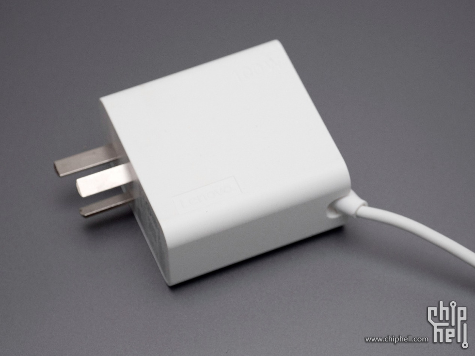

唯一的配件是白色的适配器,20V5A 100W,一体带线的。

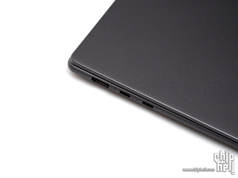

这个侧边的过渡上非常圆润,不硌手。左手边的一侧接口分别是HDMI 2.1,全功能USB-C兼顾充电,还有一个USB4接口提供强大的扩展性。

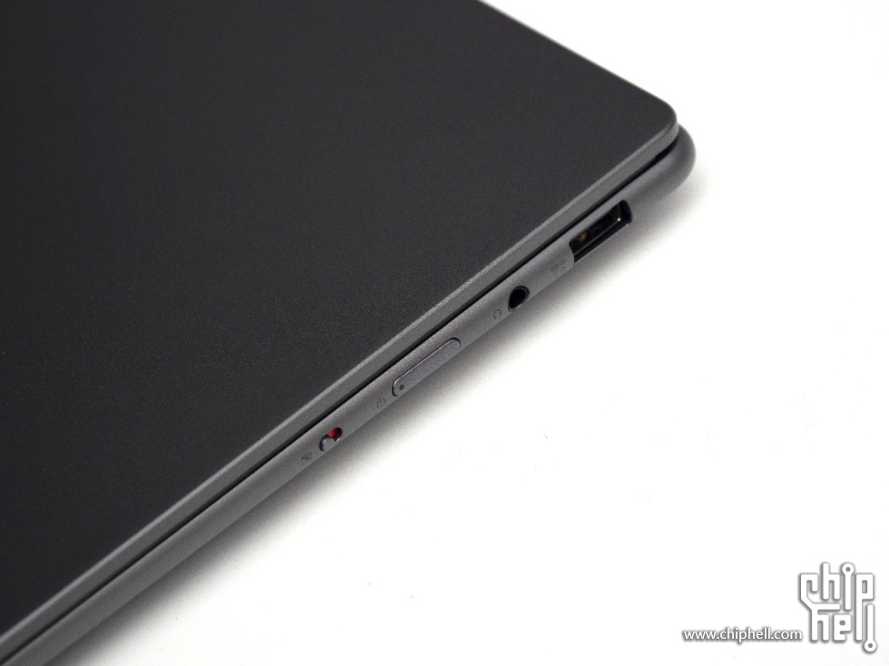

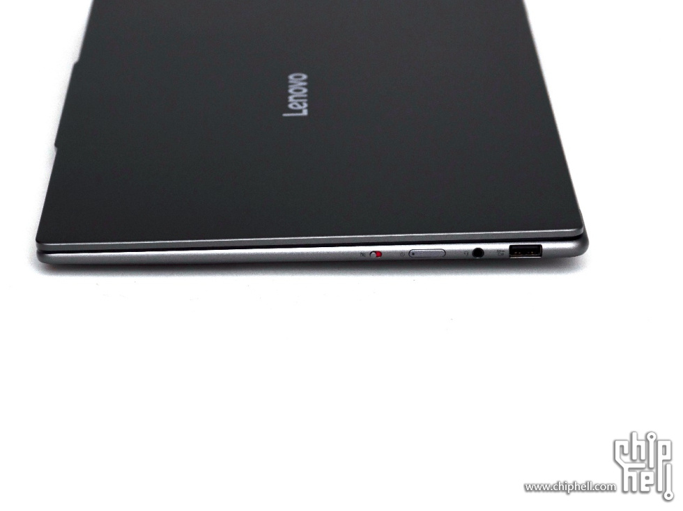

右手边是USB A 3.2 Gen1、3.5mm融合音频口、比较难见到的侧边电源键和摄像头的开关控制拨钮。整体扩展性上基本可以满足日常需要。
摄像头隐私控制和电源键的位置令人意外,但是确实比较方便确认状态,特别是合盖时候。

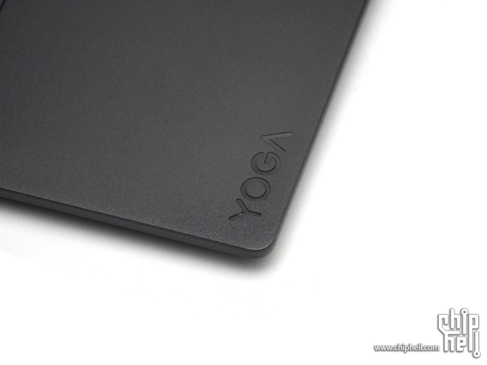

右下角的“YOGA”LOGO做了下沉效果,很低调耐看。

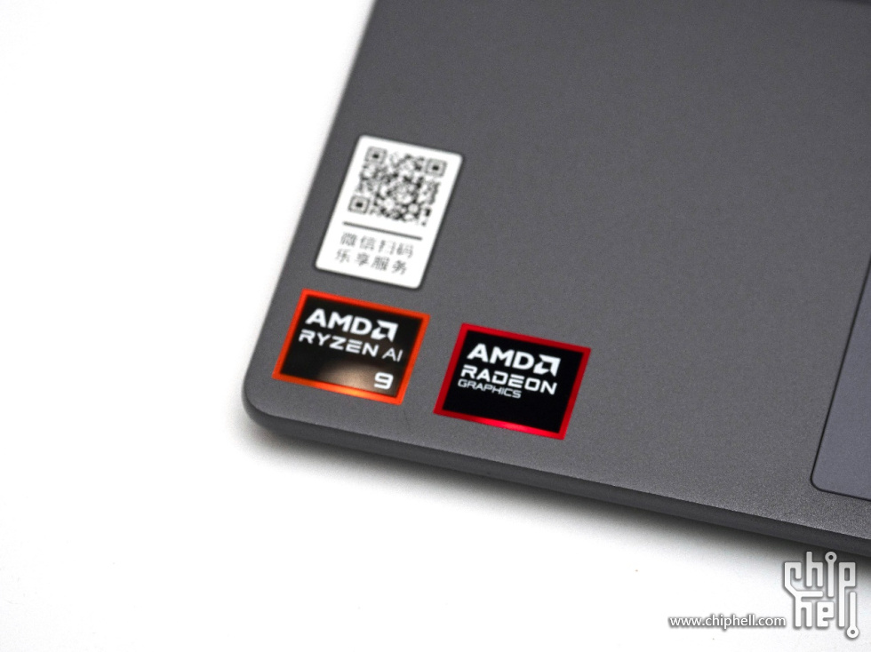

左下角是AMD RYZEN AI 9和RADEON的专属贴标区域,此外还有便捷服务标,比较常见的布局。

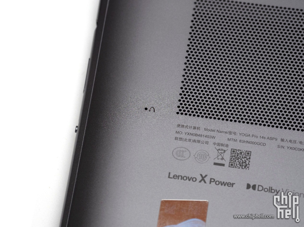

比较不常见的是在激光蚀刻的产品信息旁边,还有一个物理的重置插孔。

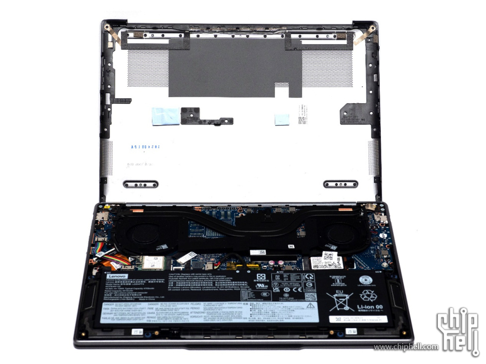

拆机非常容易,拧下一圈螺丝即可,没有隐藏螺丝和防拆贴,可维护性不错。

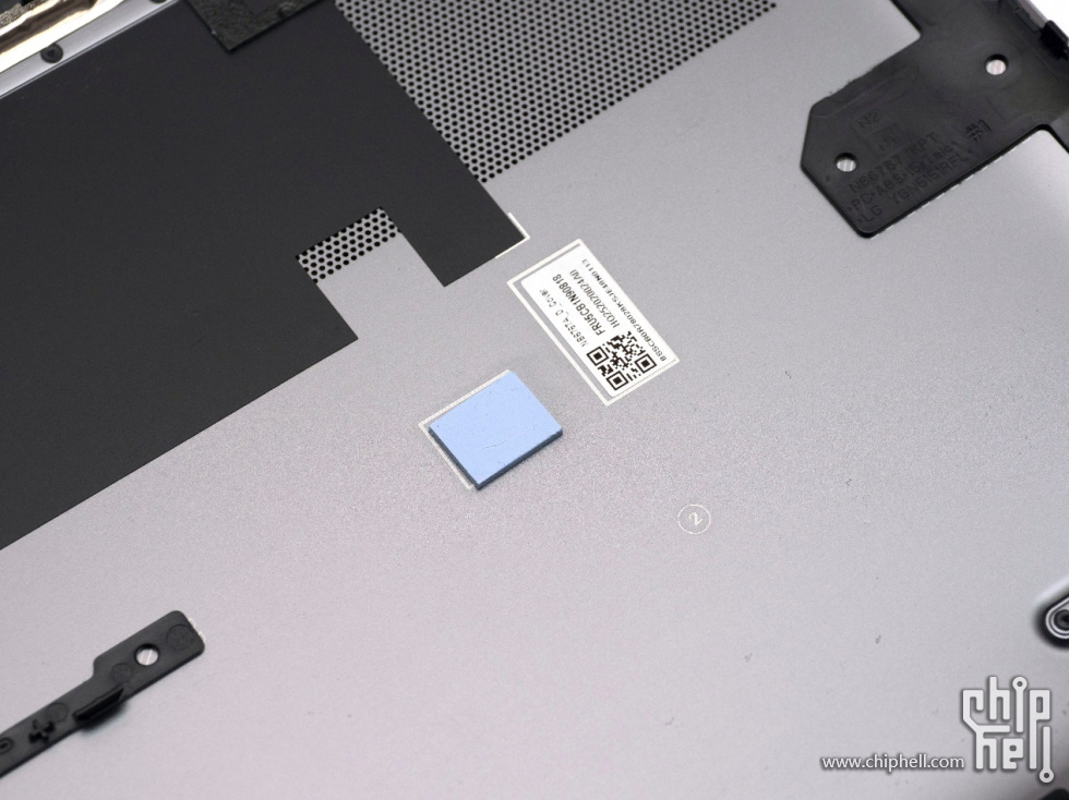

冲压成型的D面还做了绝缘和缓冲处理,甚至还给无线网卡安排了导热垫,毕竟WIFI的速度越来越快,发热也不可忽视,这点要好评,是我看到的这么多笔记本里头一个给WIFI强化散热的,这样“掉网卡”现象会大大减少。
电池是欣旺达电子提供的73Whr电池,标称容量4610mAh,典型容量4705mAh,看起来不算大,但是在14英寸机型里面已经是相当大的容量了。
散热模组则采用了双热管+双涡扇的设计,这配置……伺候一个锐龙AI 9 365,何其尊贵!

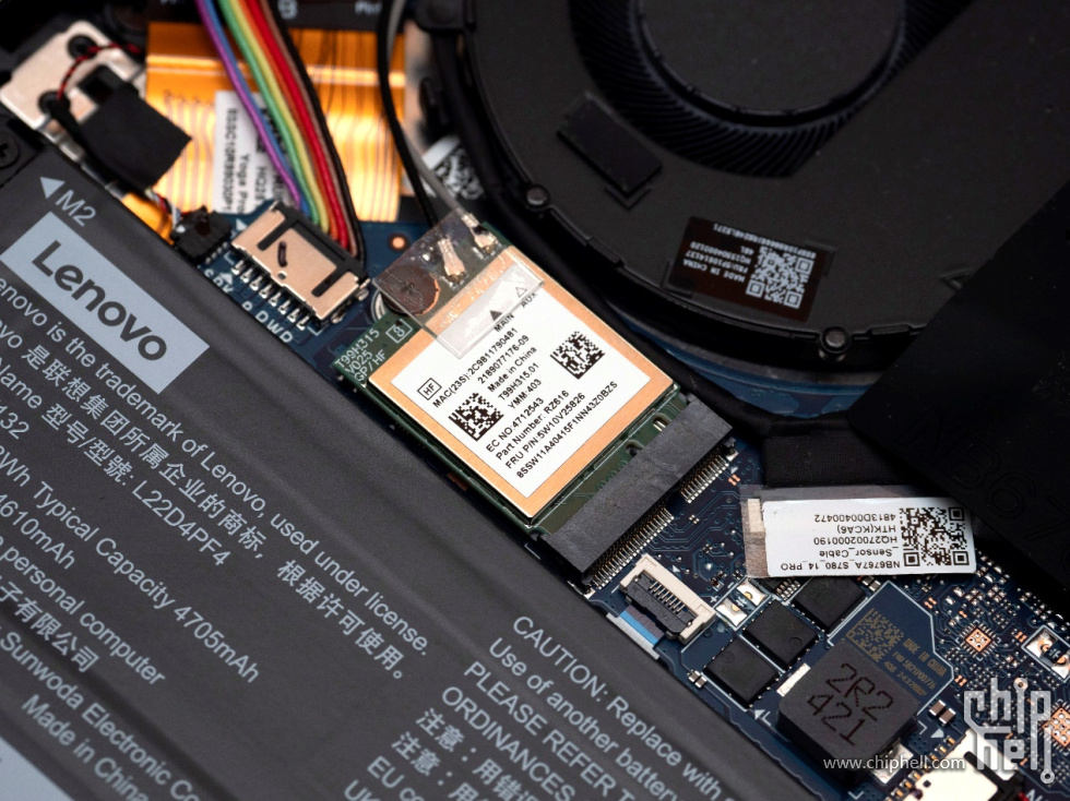

无线网卡采用了AMD×MTK的RZ616,稳定性、速率相较上一代都强太多了,更何况还有额外的散热照顾!

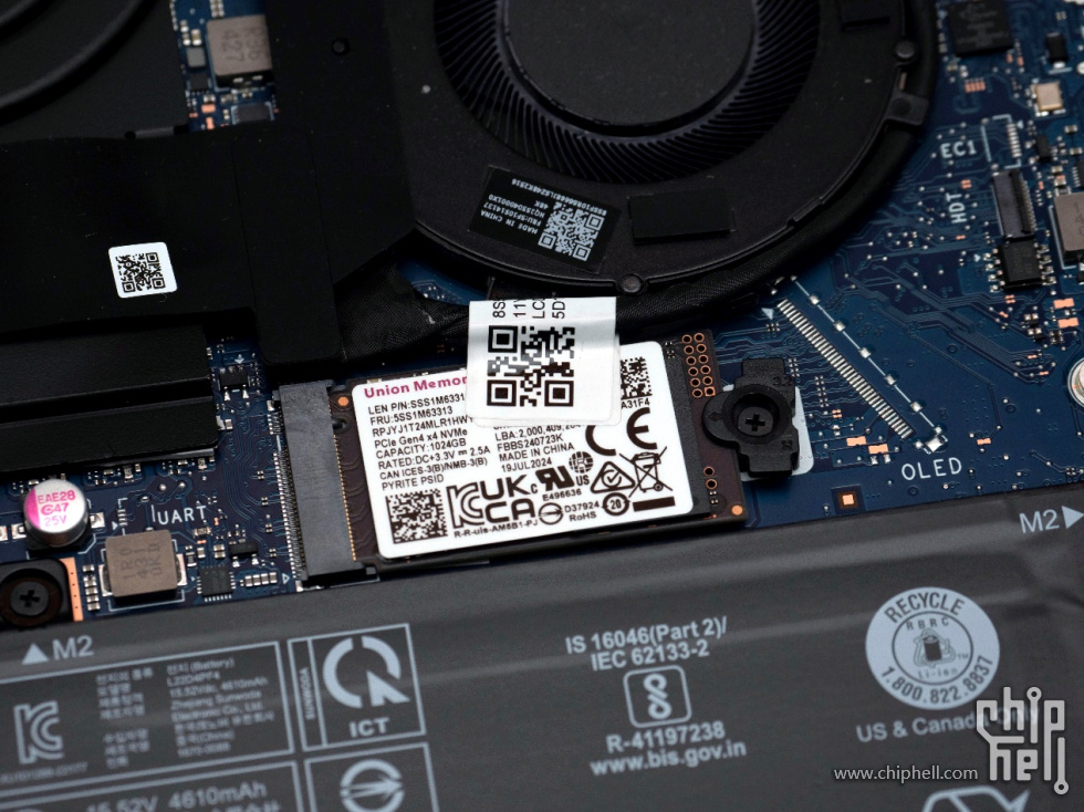

这台机器的硬盘是亿联的PCIE 4.0 2242 1TB产品,实际上也是可以支持2280长度硬盘的,并预留了孔位。

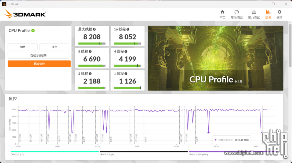

这款也是我第一款接触到的搭载锐龙AI 9 365的笔记本,相较同门同架构的锐龙AI 9 HX 370,主要差异体系在Zen5c核心数量和集成显卡上,10核心20线程的AI 9 365同样采用了ZEN5+ZEN5c架构,四个Zen5“超大核心”最高频率5GHz,6个Zen5c“大核心”频率则是3.3GHz。L2/L3分别是10/24MB,TSMC 4nm工艺,cTDP范围是15-54W。集成显卡Radeon 880M相较890M在同样是2900MHz的频率下,显示核心则为12个,AI方面NPU TOPS同样为50个,总算力73 TOPS。总体来说CPU核心的变化很小,集成显卡的规格变化倒是挺大的,那么和HX370到底差多少呢?

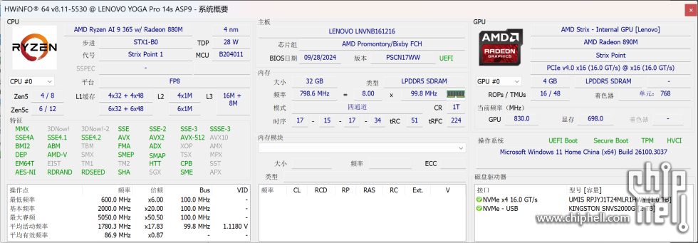

先来看看HWINFO:

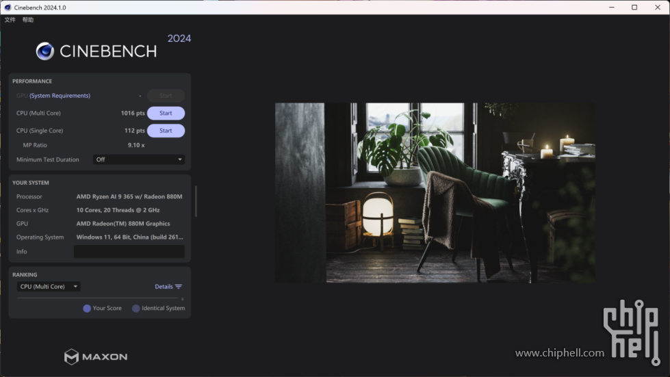

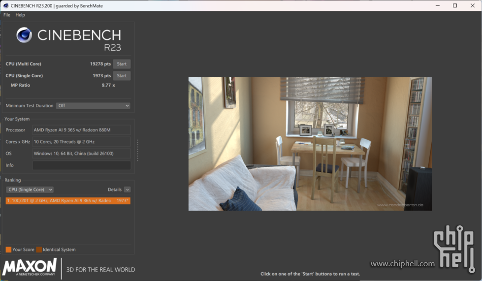

CPU跑分方面,与HX370在单核上的差距微乎其微,而多核与其说看规模差距,不如说更看厂商给的功耗差距,都是超越了Intel MTL H45几乎所有CPU产品的恐怖存在。
第一批出货的STX均为只支持LPDDR5的FP8封装,最高内存频率是LPDDR5x 7500MHz,带宽比较猛,因为系统默认开了虚拟化安全的关系,延迟稍大,不过高带宽更有利于集成显卡的性能发挥。STX现在也增加了支持DDR5 SODIMM的FP7r2封装,可以支持48GB甚至64GB×2的内存,延迟也更低,代价就是带宽小了不少,当然移动平台上还是功耗更低的LPD5更合适。

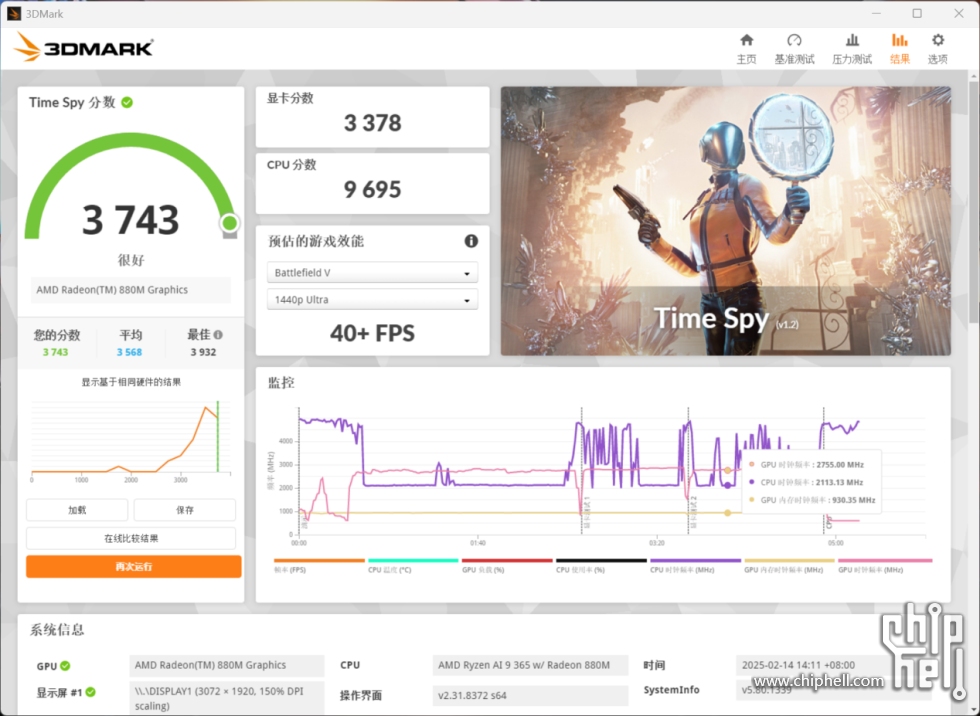

3D Mark理论性能测试,能看出Radeon 880M在各项测试的Graphic得分中与890M的差距大约只有10%,远没有规格上25%那么多,而且还要比同为12CU的Radeon 780M强,当然这里面高频率的LPDDR5也功不可没。

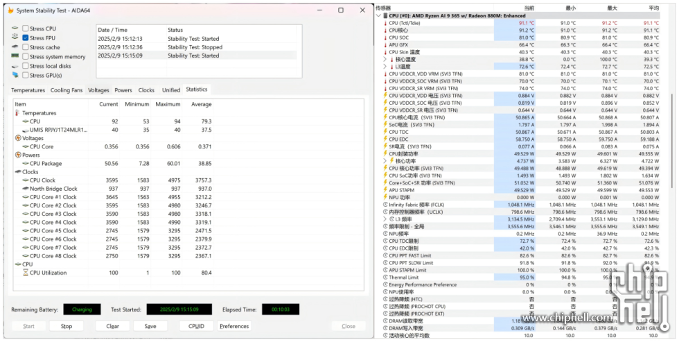

AIDA64烤机,整体来说,性能模式下,54W/60W的功耗设计,这套散热模组绝对是够用的,温度和持续主频结果也是相当不错的。保证了用户随时有性能提供到桌面的要求。10分钟主频稳定在3.6GHz,CPU温度92度,室温24度 WASD键区约39.4度,近人位47-48分贝,全程也不撞温度墙。

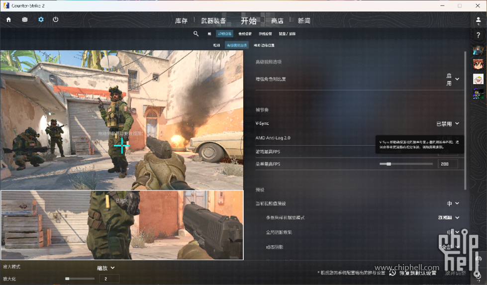

游戏方面,只简单测试了最近偶尔会上去爽两把的CS,基本上和Radeon890M的差距非常小,性能介于890M和780M之间,可以说已经完全是GTX 1650+的水平,是目前最强集成显卡之一!
1080P 预设中画质
平均帧数达到140帧,Low帧也有87.7的水平

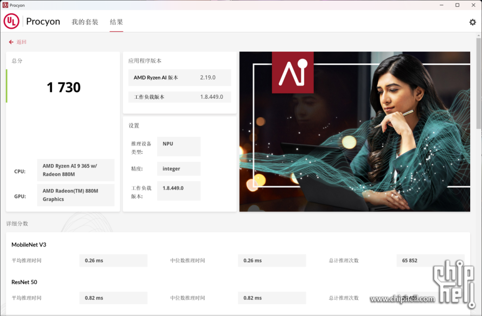

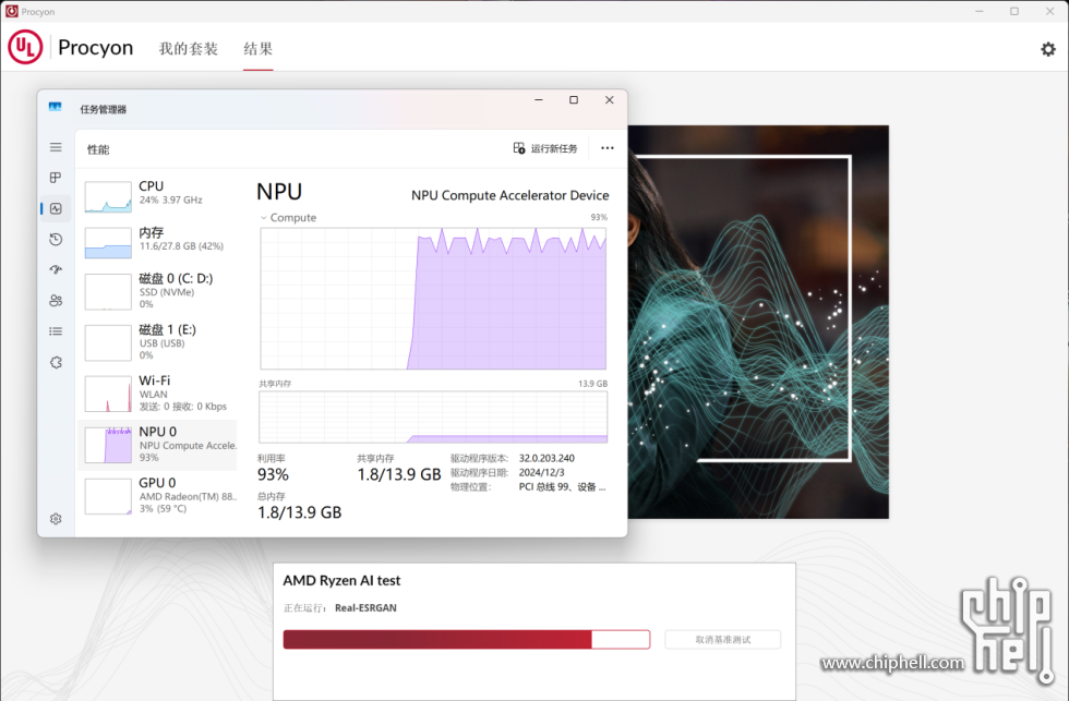

全新更新的UL Procyon也支持了Ryzen AI专项测试,不过这个没有什么可对比的成绩,就看看分数好了:
在Real-ESRGAN场景中,NPU调用接近100%

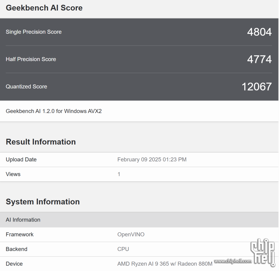

GeekBENCH也更新了AI测试:

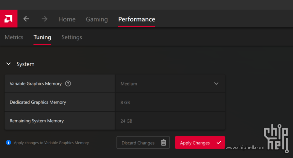

然后重点来了!由于集成显卡的显存划分的是内存,因此理论上内存有多大,显存就可以设置多大!这对于极其吃显存容量的大模型来说堪称是神器!而Strix Point也就是锐龙AI 9 HX 370/365最多可以划分3/4的内存作为显存,也就是说32GB内存的Yoga Pro 14 锐龙AI元启版最大可以视作一个拥有24GB显存显卡的机器!

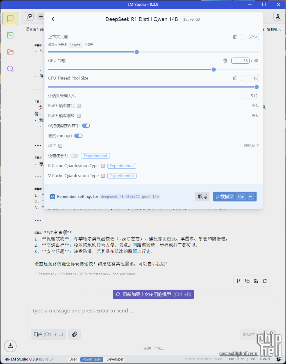

这里我们使用LLM本地部署DEEPSEEK R1Distill Qwen 14B,需要16GB及以上的显存,因此需要先设置独立显示卡内存为自定义,在驱动面板里就可以很方便地设置显存大小,重启后生效。
设置完成后就可以尝试在Yoga Pro 14 锐龙AI元启版上运行最近大热的Deepseek了!
实际运行来看,回答一个问题大约要1-2分钟,接近4tokens的速度不算很快,但是已经比之前那种1.4B的纯搞笑模型强太多了,可以回答不少问题了:

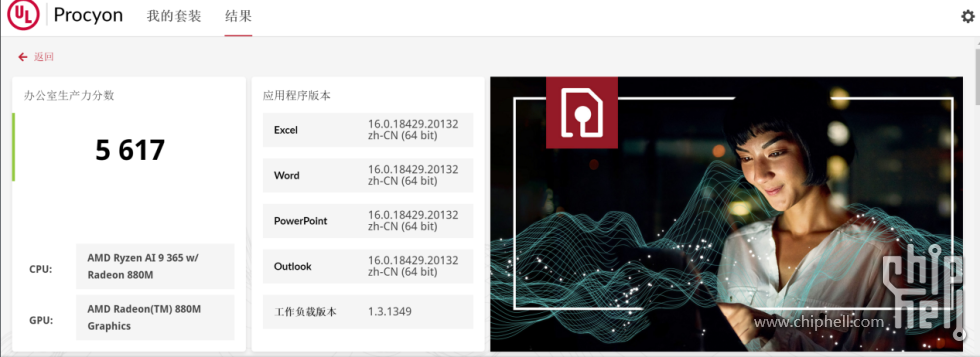

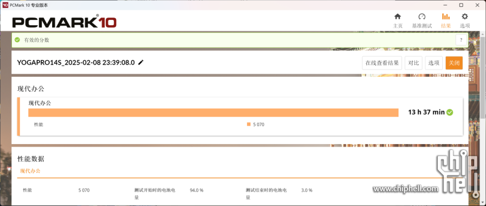

最后在续航能力的测试上,PCMARK 10 的94%-3%现代办公续航测试成绩来到13小时+,实际按运行习惯上的不同,节能模式下用个6-8小时不成问题,考虑到这是搭载了触摸屏的14英寸机型,这个续航成绩不弱,尤其是电池模式依然跑出了5000分成绩的情况下。

电源适配器应该是20V5A吧?

 楼主| 发表于 2025-3-7 11:08 | 显示全部楼层
sos56 发表于 2025-3-7 09:55
电源适配器应该是20V5A吧?
哦对 写反了哈哈哈谢谢提醒我改下
