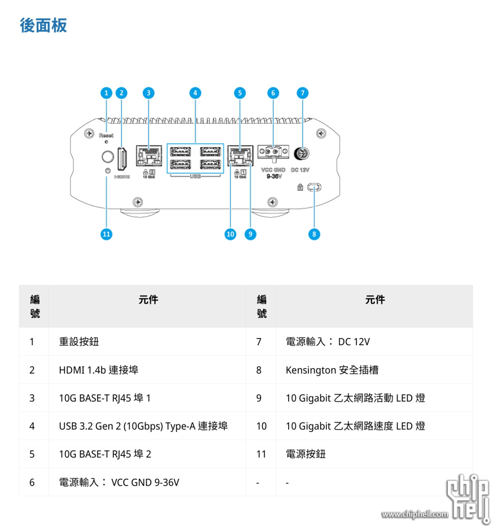

威联通的商用、工业用设备,主要销售市场还是欧美,所以大部分产品都是针对欧美市场,尤其是工业自动化一类的网络存储,只有少数产品由于国内需求暴涨而针对性给国内开发,但是动作也是极其缓慢。
刚看了下TS-i410X,这完全就是工业级的,连电源都是直接直流电源,自动化项目现场可以直接扔在配电柜里面跟PLC、伺服一起,正常现场的自动化项目,都是把NAS放在专门的办公室里的机柜里面,机柜还要是防尘的。

你不说我完全没注意电源。
不过我看官网电源那里,有一个是"1.外接式电源变压器,90W 或以上,AC 100-240V",这应该就是家用就可以吧。

也不小众啊,现在要用M2做nas的话,万兆普遍刚需啊,而且这个机型还是个工业级,具备一定的防尘能力,稳定性也很棒。
从官网找到了使用手册,后面电源是双接口,一个工业用的9~36输入,一个12v圆口,家用的话直接圆孔就行。9~36口一般是工业自动化电控柜里的24v,那个还能自带ups。
