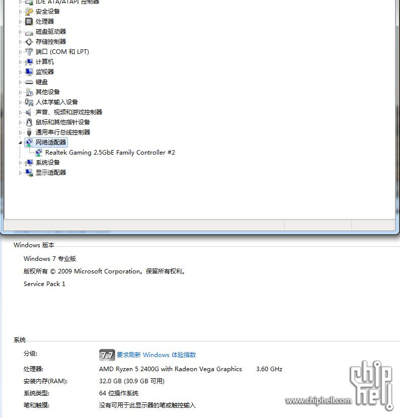

不要直接安装网卡驱动程序exe,设备管理器里面找到网卡,自己手动指定路径去安装,只装驱动
用主板给的原版的驱动或者用9楼那位大佬给的驱动都可以
我就用的9楼那位大佬的驱动
https://www.chiphell.com/thread-2015544-1-1.html
