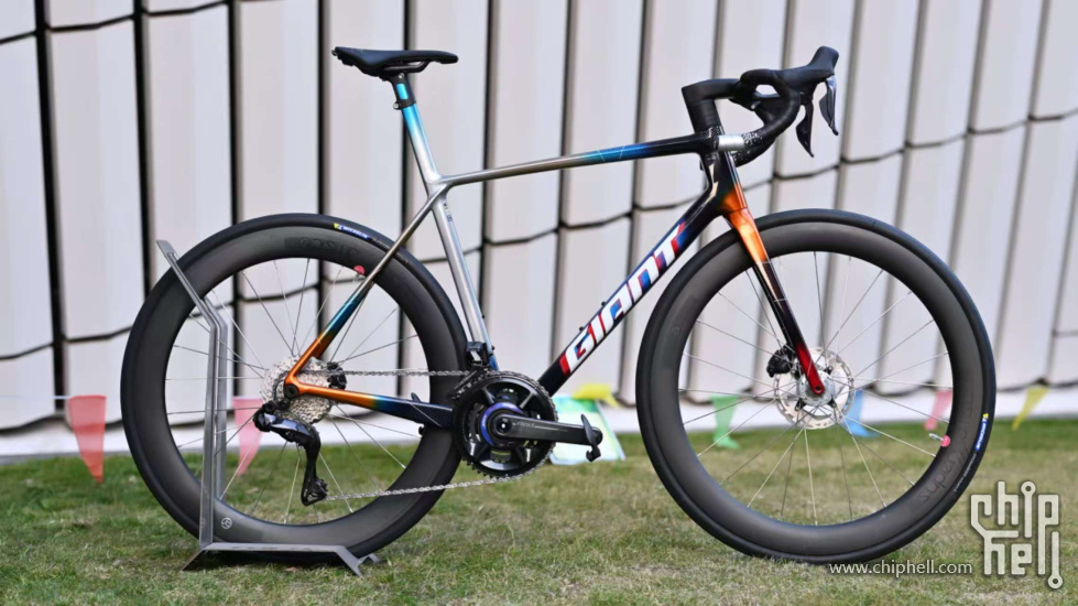

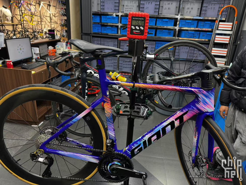

整车已装配完毕,实称重量为:7.2kg,重量还是非常惊喜的,考虑到有这么一个秤砣轮组,重量都这么美好,换个cadex或者da大套分分钟6开。从车店提回家进行了超轻度体验,直观感觉就是ppsl对比rs8,“整”的感觉非常明显,能明显感觉到一脚下去,力顺着五通到后下叉再到桶轴杆,人车一体感很强,相比而言rs8就有明显“拖尾”的感觉,过几天放晴了在进行深度体验 IMG_7242.JPEG

第一辆正经公路车是小辣堡rs8黑武士整车, 微信图片_202503062255051.jpg 不得不说rs8作为新手迈向严肃骑行的“竞技入门车”没任何毛病,够轻,全装重量(大石一体把,da锁踏,pp水壶架,铝合金延长码表架)为7.45kg,但是当时太年轻,就图个帅气高框胖圈,反向升级了dr superdisc55/60+马牌gp5000astr。两个超级秤砣直接增重一斤,干到了7.9kg。骑行半年后,正好我家这边捷安特店搞促销,ppsl奥运3w送一个国行DA C50轮组,这还能忍?直接拿下!这次装车我进行了详细的称重以及对比。希望能给大家装车提供一点参考。

车架:ppsl奥运涂装,未截管,未截isp座管,算上所有金属件不算座杆夹头重量1400g,截管后为1320g。rs8车架:包含所有金属件重量为1700g
轮组:沿用dr superdisc55/60,加上真空气嘴重量约为1550g
轮胎:暂用gp5000astr,350g。已购买corsa pro control,店里实称重量:305g±5g,预计减重100g。
套件:ut大套+da压入式中轴+MT800。 原套件:105 di2大套+未知中轴+7170标配盘片。共减重300g
坐垫:沿用rs8标配的selle italia slr boost
一体把:沿用大石400-80,没办法有腰伤,前伸量偏短的问题fitter的建议是慢慢来,不能太激进,我肩膀极宽,而大多数400的把一般都是90起步,这还没有算有些把立本身的reach也会多10mm左右。等运动机能上去了预计更换vision一体把,这玩意真是梦中情把。
功率计:沿用rs8的,xxe钛轴+sigeyi,对比原8170曲柄组减重约120g
整车偷轻件:chaser直装尾勾,减重约12g。
                   sixweel老六钛桶轴杆,这个特别值得一提,768的售价,一对,注意是一对的重量为27g,对比原车78g,直接干掉50g。
                   水壶架4颗,碗组盖一颗,共计5颗spart螺丝,这里减重就忽略不计了,水壶架也是我rs8上拆的,碗组盖是因为原配的螺丝太长,正好店家备了全套spart,就顺手换了。
花里胡哨配件:isp座管犀牛皮,五通吊链保护贴。
前文已经说过,把带还没装,所以无水壶架,无把带,算上锁踏,码表架重量为7325g,考虑到马上就会换轮胎,减重100g,一来一去差不多就是7.3这个数字了。

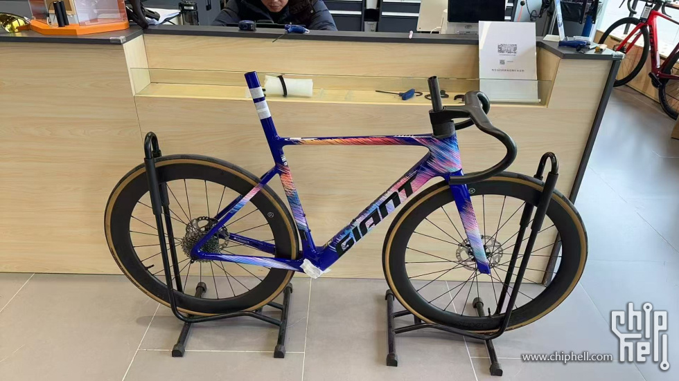

站在小白立场上购买建议,也算是心路历程:我虽然入坑公路车时间很短,但我健身勉强算个大佬,加之我自己受过伤,所以非常认可并注意运动生理学的重要性,以及fitting对我的帮助,正好杭州骑行环境很好,相关配套产业非常发达,因此在买rs8的时候,我就做过一阶fitting,所谓一阶fitting其实就是一个大号的sizing,价格不算贵,500左右,无需锁踏,肯定谈不上专业详尽,但至少能让我对自我身体素质有个基本的了解,同时给出一个不会出大错的设定。帮我较为健康的度过了新手期。此次更换车架,我也做了四阶fitting,价格较贵,但是非常详细,同时fitter也是我此次装车的技师,能够保证我的设定一定是最符合我的。同时在买车前,他先大概比划了一下我的设定,以确定我是否能够真的骑车,我非常认同他的一句话:“你要说硬装出一个设定,其实啥车都能装,foil这种超级激进的车我都能给你装出耐力架的设定,但所谓一辆车合不合适,除了尺码以外,更重要的是装出来的落差,座管拔出长度要和谐,好看。和谐,好看,好骑的设定才是真的好设定”。更不要说捷安特的isp座管是一锤子买卖,以下是我fitter给我大致比划车辆设定的图片
如图所示:从上到下有3块胶布,第一个胶布是我大致坐垫的位置,底下贴在一起的胶布是预计截管后的座管夹头位置,五通位置的胶布是为了辅助激光定位器定点用的
