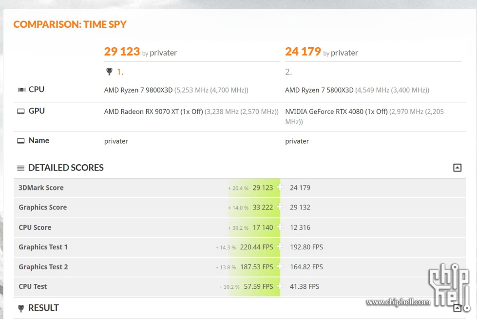

对比 7900 XTX 完全是碾压,什么叫代际提升啊?摸摸 5080 的头战术后仰:
再对比下 4080,更 7900 XTX 差不多:

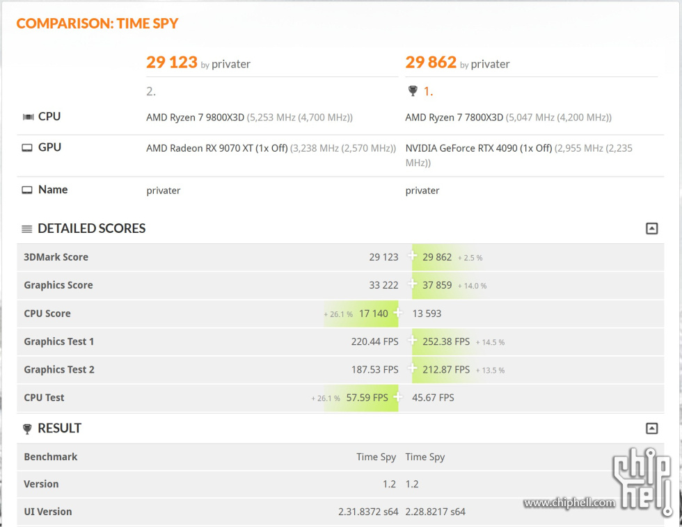

最后再对比下 4090:

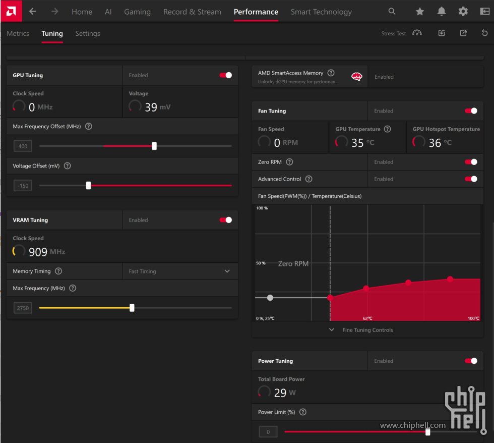

因为是根据之前 7000 系的经验驱动里面乱拉的,再摸索一下应该会有更大的提升空间,
这次新的频率和降压设计感觉比以前直观了:
把核心 + 400,核心负压 0.15v;显存 + 230Mhz,时序切换到快速:

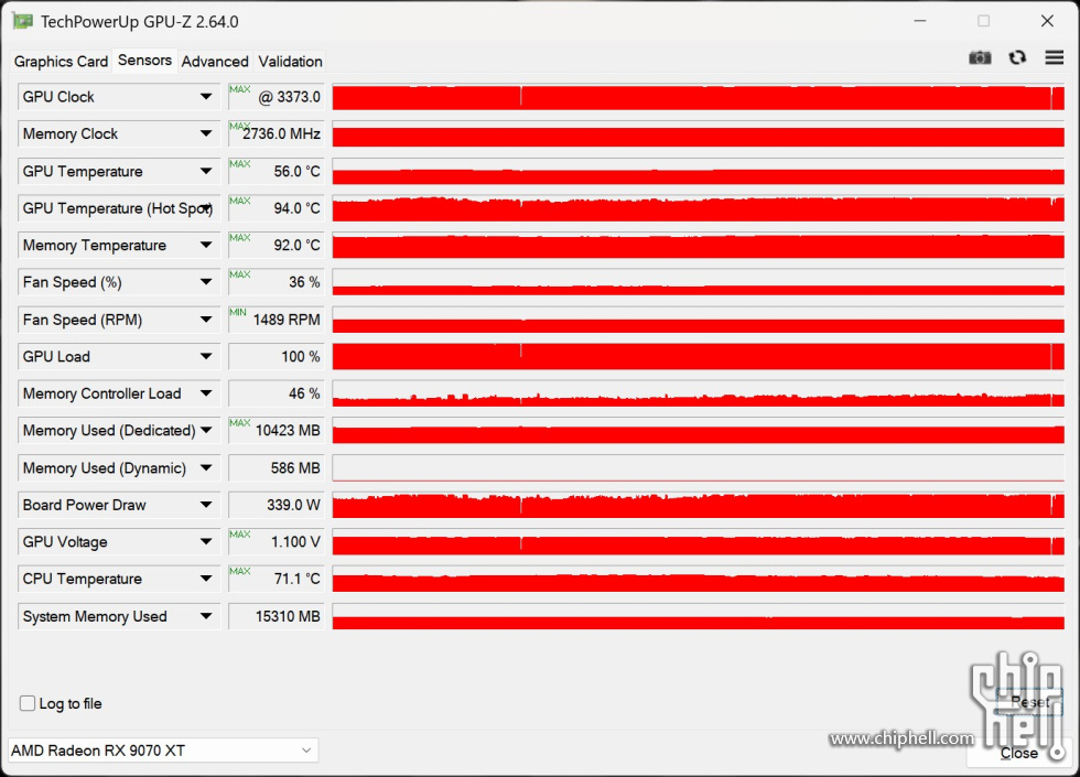

补个采用上述设置,玩刺客信条 1 小时的 GPUZ 稳定时取的最高数据:
游戏里面的数据可以一直保持平稳,hotspot 和显存虽然看着比较热,但是只要趋势是稳定的,应该还好,自少不会影响到频率。

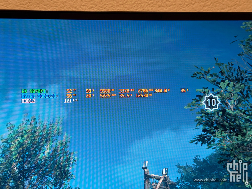

 楼主| 发表于 2025-3-7 16:22 来自手机 | 显示全部楼层
beckcppes 发表于 2025-3-6 23:58
楼主可以测测实际游戏稳定能到多少频率吗
