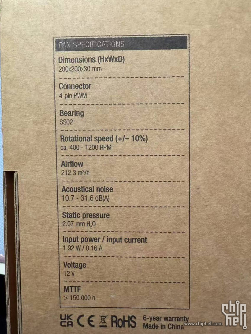

发表于 2025-3-7 23:42 | 显示全部楼层
PHAOS 发表于 2025-3-7 22:36
我还记得很早以前在B站动态看到猫头鹰说要出高转速版A20,好像现在还没出来? ...
黑色的A20 好像转速稍微高点。。。
发表于 2025-3-8 00:00 | 显示全部楼层
我华硕PA401自带2个前置风扇16cm的,不知道是什么品牌和规格,风力很大,还安静。
发表于 2025-3-8 00:30 | 显示全部楼层
zxy2001 发表于 2025-3-7 23:42
黑色的A20 好像转速稍微高点。。。
官网看写的都是800,我记得当时好像说要出一个有HS后缀的版本,忘了是1200还是多少转了,但到现在还是猫头鸽
发表于 2025-3-8 00:50 | 显示全部楼层
PHAOS 发表于 2025-3-8 00:30
官网看写的都是800,我记得当时好像说要出一个有HS后缀的版本,忘了是1200还是多少转了,但到现在还是猫 ...
黑猫 A20,1200转。其实也一般般。。。
发表于 2025-3-8 01:49 | 显示全部楼层
好家伙,我还以为一直在鸽,感情只是官网没更新
