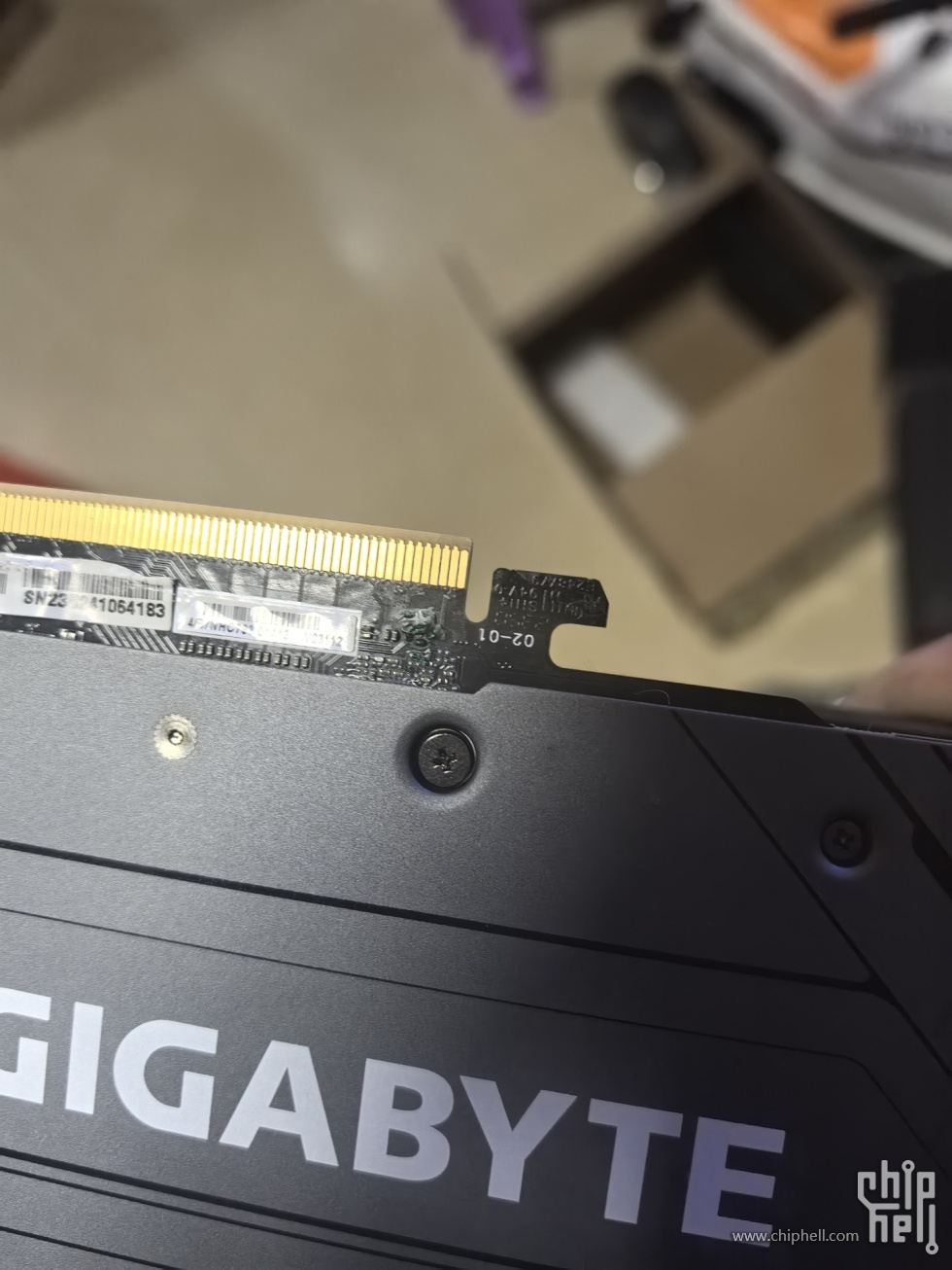

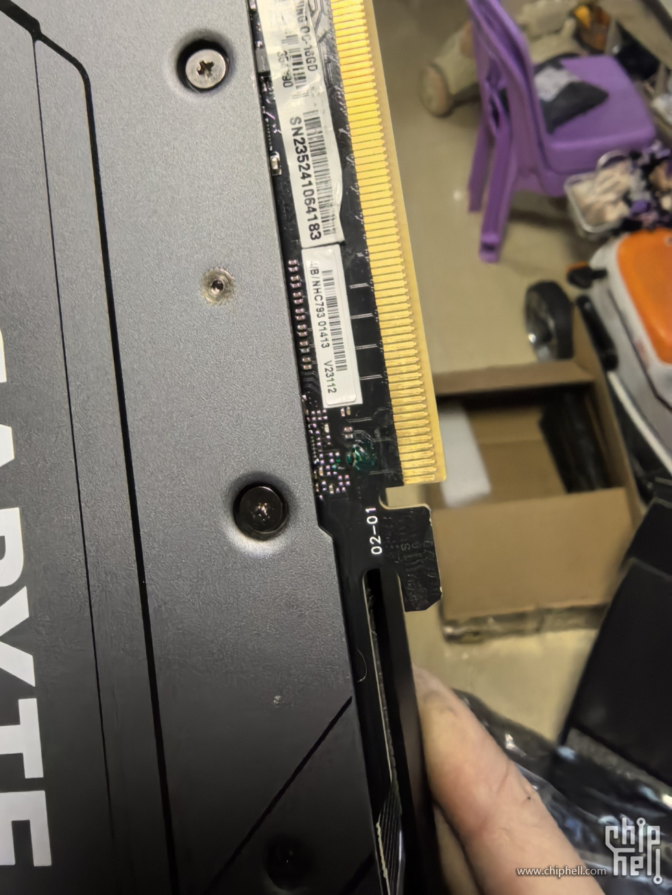

我有张技嘉 4080S的卡出掉,在CHH里也挂出来过,第一个次因为我没有发现卡金手指附近掉一个电容,导致显卡只能工作在PCIE X2,咸鱼买家到手就发现就发现了故障,和我沟通后确认是显卡原因退还给我,我第一时间申请了售后。昨天刚返回来了,我没有拆封,直接给了那个退货的买家,因为他是真心想要,结果他拿回去一开包装,觉得技嘉的工厂修的不好看,他又不要了。卡现在顺丰返回的路上,他拍了照片给我看。 idlefish-msg-1741346557007.png.jpg idlefish-msg-1741346831536.png.jpg ,看到那个02-01旁边那个几个绿色斑点吧,为什么会把PCB板搞成这样?不就是换一个电容吗。。这别人一看以为是我手工搓的。京东说是技嘉厂家修的,我也纳闷,技嘉工厂返修都这样吗?我现在又申请重新售后了,这种情况能不能要求换卡或是折价退款?如果通过京东自营售后是这个水平,真的不如你自己个人送保直接送到技嘉的厂家去。

保护修过的地方的,手工修这样加一层防止以后再出问题
修的时候应该是你的电容掉点了,然后他为了焊上刮开了PCB来引线,然后用绿油涂上防止短路。
这种算人损了,帮你修了一下,换卡大概率不可能

技嘉还是不错的,人为损坏帮修,不像一些厂家直接给你拒保

这个不就是绿油么,应该是底下焊盘也掉了,所以刮开了引线,然后必须涂上绿油固化保护。所以么,别去修了,试试显卡没问题就行。

掉焊盘只能这样修

上绿油说明你的卡板层都坏了,不是掉件那么简单。焊盘估计都掉了,只能刮开了修
发表于 2025-3-7 21:48 | 显示全部楼层
应该是焊盘有问题,才会这么修,正常焊盘没问题不用绿油固化的
