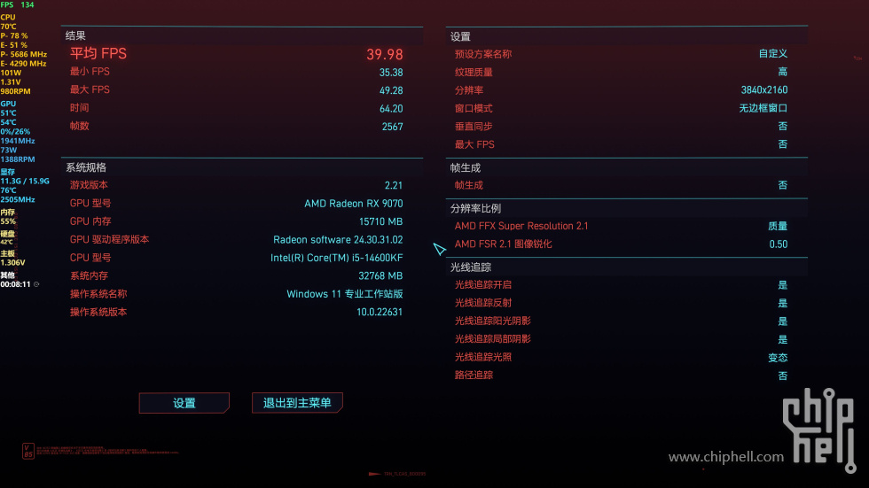

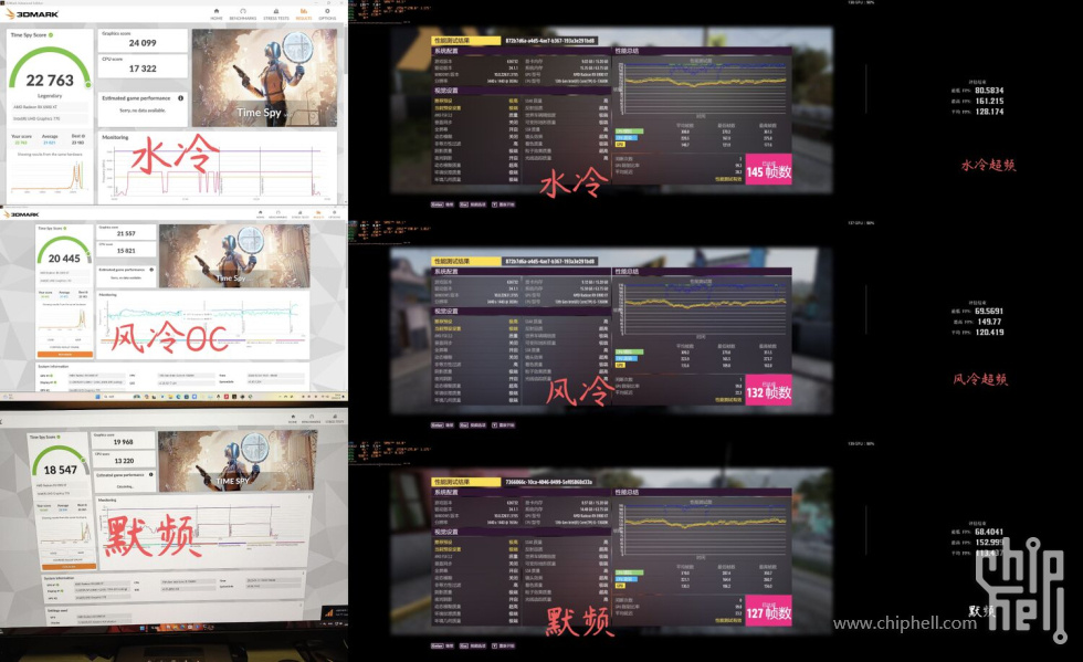

昨天实测了rx9070讯景海外pro版在3dmark中的超频表现,本来只是图一乐,毕竟笔者的6900xt改装水冷后可以达成timespy 25336分,相比默频提升27%,但实际游戏帧率提升只有15%不到,与之相对的是50%的功耗代价。然而今天在游戏里的测试直接惊掉我的下巴。在赛博朋克2077中,笔者分别测试了245w默频、270w默频和270w超频的成绩,画质预设全部为最高,变态光追,关路径追踪,关动态模糊,开启fsr2.1质量档。以下是成绩实测:
245w默频
245w默频

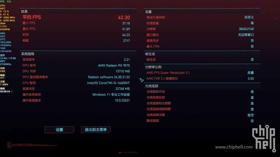

270w默频
270w默频
270w默频

在以上的测试中,参数为默频,负压150,功耗墙110%,显存2750mhz的超频成绩相对于默频取得了平均帧14.6%,low帧14.3%的提升。与timespy中的超频表现接近。
rx9070因为默频相对较低(2700mhz基准频率),以及245w这个更低的功耗墙,相对rx9070xt的超频幅度是会更夸张一些的。在2077这种压力极高,功耗受限的游戏中,245w默频下的9070更是只有2388mhz(timespy中为2500mhz)的频率。如果参考上代rdna3体质的话,假如不限制电压和功耗,9070的超频频率应该不会低于3200mhz,仅在2077中,相对默频可以提升33%(当然实际肯定会有边际递减效应)。

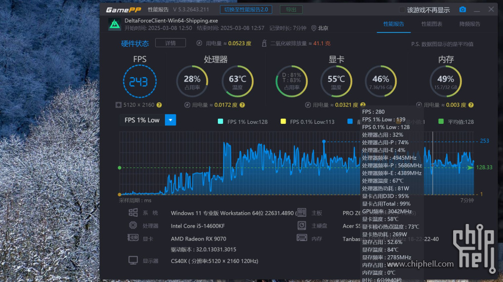

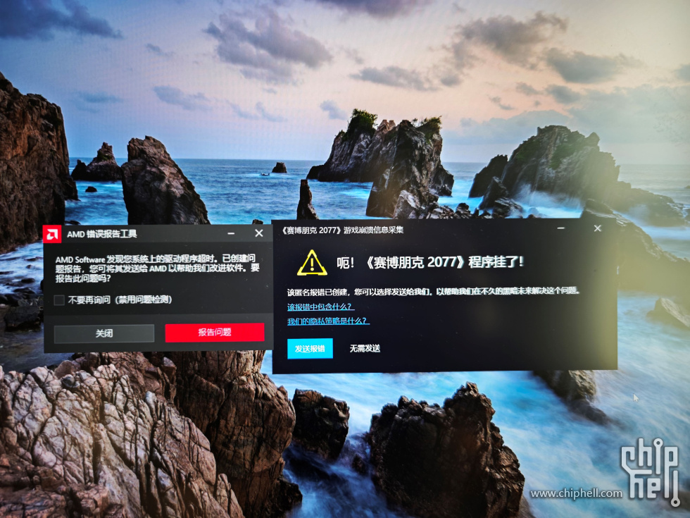

不过,笔者以上的测试都是以极限摸体质为主,实际游戏中并不能稳定达成。相对于timespy和2077这种极高负载的游戏,相对轻量一些的游戏中boost频率会高很多。在三角洲行动中,笔者负压100,频率正100的超频参数实际会boost到3050mhz,而在timespy中则只有2900mhz不到,2077中甚至不到2700mhz。这种差异会造成低负载游戏中频率过高、电压过低,进而导致游戏闪退的情况。值得表扬的是,本代9070超频失败的弹窗响应要更快一些,也没有发生闪屏、掉驱动-死机-重启等情况,相对笔者的6900xt体验要好很多。笔者最后使用的超频参数是频率+100,电压-80,功耗+10,显存2800。此时的timespy成绩如图。

三角洲
三角洲
三角洲中的boost频率

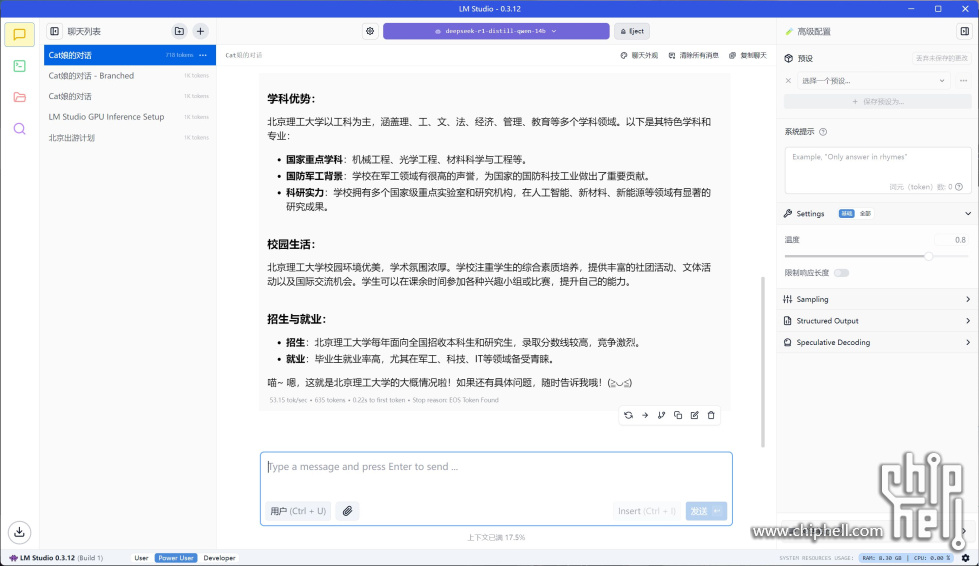

以上的超频成绩受限于显卡体质、散热能力等多重影响,可能不具有普遍参考价值,各位酌情观看。另外,笔者还测试了一下9070的ai能力。在lm studio中使用vulkan api运行deepseekr1的千问14b蒸馏版本,在最开始可以得到53.15tok/sec的性能,到8192tokens的上下文后大约还剩35tok/sec,显存占用量在10.9g。对amd来说,快与慢都是次要的,最重要的还是能够稳定运行。在笔者的过渡卡mi50(vega vii)和6900xt上,在运行一段时间后通常会出现一片ggggggggg的错误输出,无论是rocm还是vulkan都有这个问题。github上有帖子说开启flash attention后可以避免,不过在vulkan后端暂时并不支持,开启后会跑在cpu上,rocm因为笔者的6900xt一月就卖掉了所以没法测试。而9070在笔者的测试中并没有出现此类问题,表现稳定且出色,给笔者留下了十分良好的印象。作为业余用户,笔者只想享受傻瓜化的部署方案,而非与各种bug斗智斗勇(甚至在尝试配置英特尔的环境时干掉了我的系统),此前笔者只在mac和n卡上有过这种体验。

ps:附上6900xt的超频对比: d73fbac9e09142ce31e91455cc253883.jpg
