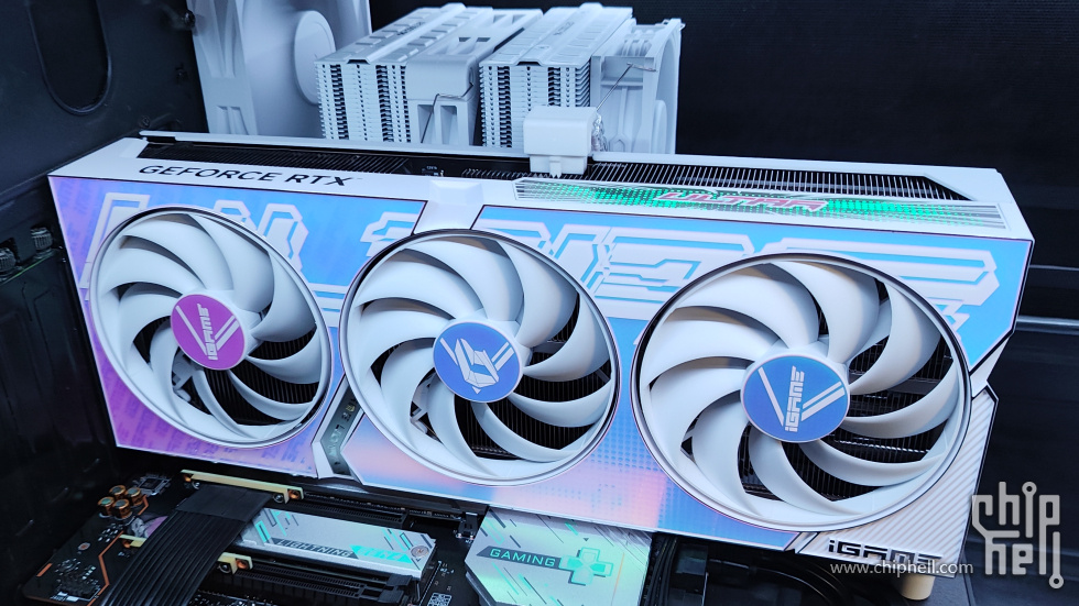

主板是MSI X670E GAMING PLUS。原本两个M.2硬盘接M.2 3/4(芯片组)两个U.2硬盘接M.2 1/2(CPU通道)全程无冲突 显卡能跑X16

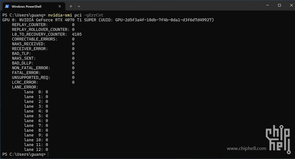

本来电脑用的好好的,并没有不稳定。闲得蛋疼,为了50系做准备,看了眼nvidia-smi pci -gErrCnt。
结果发现LO_TO_RECOVERY_COUNTER(开机0,随着数据交换增长)到1000的时候,NAKS SENT和 BAD TLP两个错误同步有着20来个计数。
排查问题,插拔显卡无效。关闭ASPM,无效。
后来想到内存插4根就影响频率,把插在CPU通道的 第一个M.2和第二个M.2 上面的M.2 转U.2 转接线拔了。改到了芯片组的PCI-E 插槽用另一种线接硬盘了。
PCI链路错误大幅度减少了,但是L0到1000多的时候还是会出现NAKS SENT/BAD TLP错误计数。
后来我把模组线拔了,换回了海盗船AX1600I 原装线。彻底稳定了,只是无奈一个U.2只能跑 PCI-E X1 800MB/S的速度了。不过好在那个硬盘本身就是仓库盘(7.6T SN640) 机箱图2_cr.jpg
总结:模组线会影响电源稳定性。显卡信号的稳定性与电源和CPU通道M.2槽的干扰有关系。
发表于 2025-3-9 13:57 | 显示全部楼层
其实我没搞懂,看了下NGA的文章,我的显卡一直跑在X8模式下的,我拆分了PCI-E 通道的,一个走的M.2,一个走的雷电3扩展紫卡。我就是正常的。
