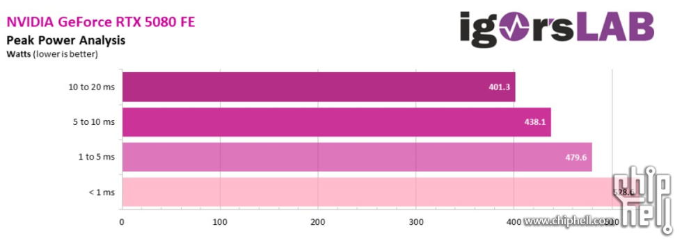

说瞬时没啥意义,3090瞬时还1000瓦呢

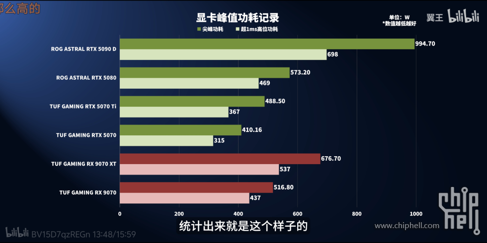

峰值功耗还要凶 不建议750w电源
发表于 2025-6-7 11:53 来自手机 | 显示全部楼层
hwinfo记录我看到过670w
