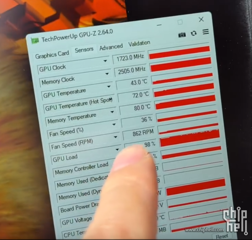

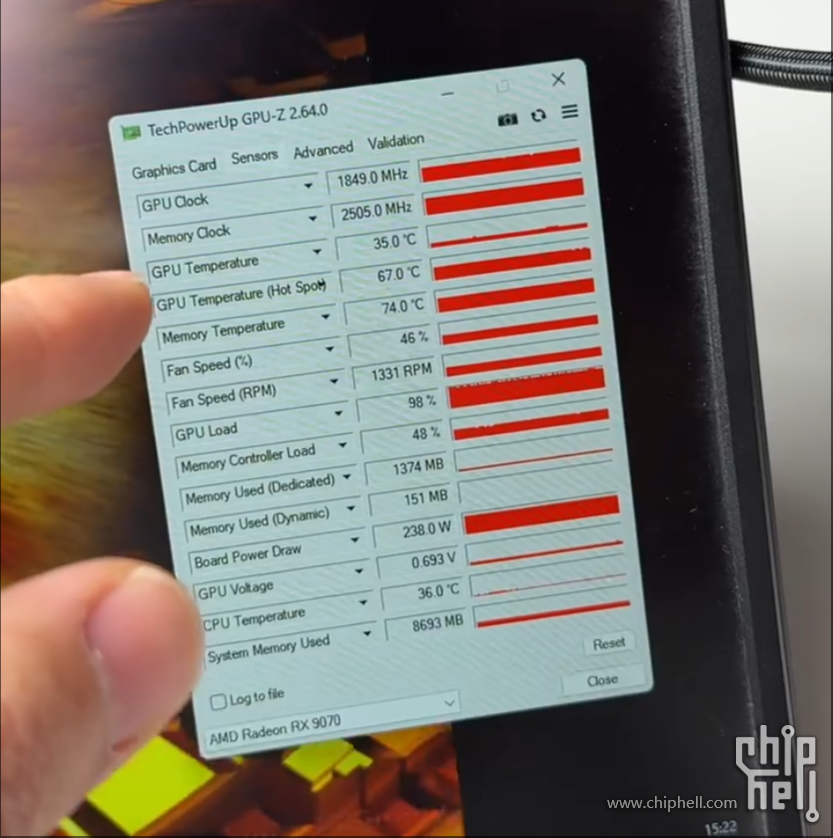

[显卡] AMD 9070(含XT)显存温度骤降!

轮大手工小学堂开始了要么弃保上hd9000,显存从88℃降到74℃嘿嘿嘿,要么默认偷着用吧
发表于 2025-3-9 16:31 | 显示全部楼层
好熟悉的感觉,当初7000系热点温度比核心高40+也是返厂更换了一次硅脂就解决了,难不成这次的显存也是导热垫太垃圾了导致的吗

当年30系首发GDDR6X显存温度爆炸,当时一众AIC还在用一种绿色的莱300类似物当做导热垫,后面大概是21年8月那会儿,大部分AIC都偷偷更新了显存导热垫,换成了一种灰色的,导热效果好很多,所以这帮AIB这两年到底都在干什么,RDNA3就有显存温度偏高的现象了,RDNA4的卡还不改进解决吗?
另外提醒轮大,虽然导热垫这种东西可塑性很强可以随意揉捏挤压,但是高度不适合会影响接触面压力进而影响导热效果,导热垫厚度过大的话可能还会影响散热器压力分布造成核心散热不正常,最好根据原厂厚度购买

毕竟HD90000还是挺贵的,这温度比3080和3090强多了,当时可是110度顶上天

 楼主| 发表于 2025-3-9 16:57 | 显示全部楼层
卧槽刚刚问了ASUS,居然拆散热器并不影响质保的...

立竿见影。

可以送售后帮忙换,我79xtx魔鹰去售后换了7950相变片(当然相变片需自备,售后点提前联系一下就好)

这就是这些厂商脑子转不过来的地方了,得慢慢锤。n家AIC以前售后要求高,支持个人送保,所以这些问题很多厂家在漫长的售后过程(主要是**那一代)都考虑过了。而A家AIB他们挨的打还不够,上一代XFX7900的热点事件闹得挺大,后来XFX考虑售后成本才开始后续出厂的都贴了7950。显存这个也得有人带头推波助澜一下,这些厂家才能慢慢重视。
