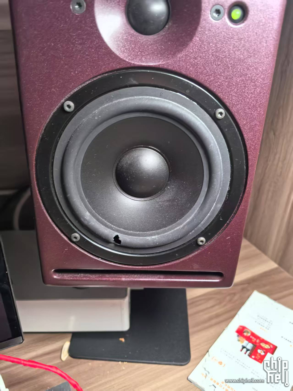

喇叭纸盆被家里的鸟咬了个洞 ,这个要是返原厂维修估计价格不便宜,自己找人维修换纸盆的话,不知道对音质会不会有影响

这个还能修吗?只能单元一起换了吧
发表于 2025-3-9 20:07 | 显示全部楼层
finer 发表于 2025-3-9 20:00
这个还能修吗?只能单元一起换了吧
能。卡夫特704NB弹性硅橡胶糊起来,不漏气就行。

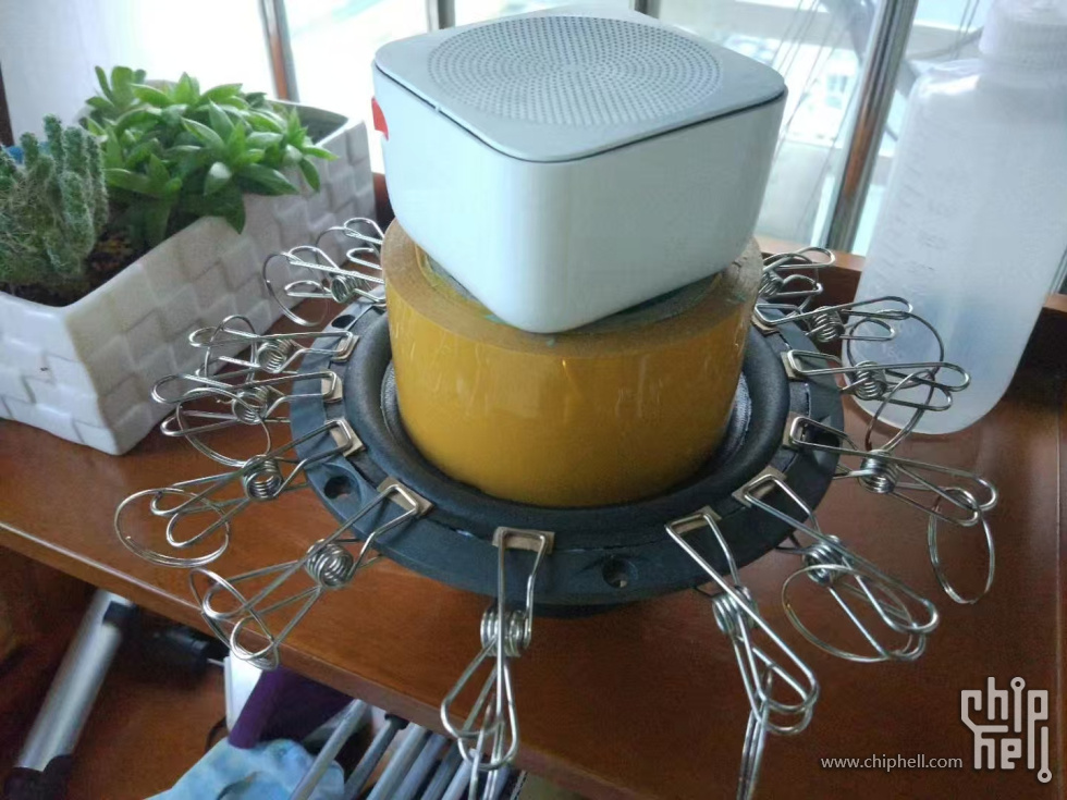

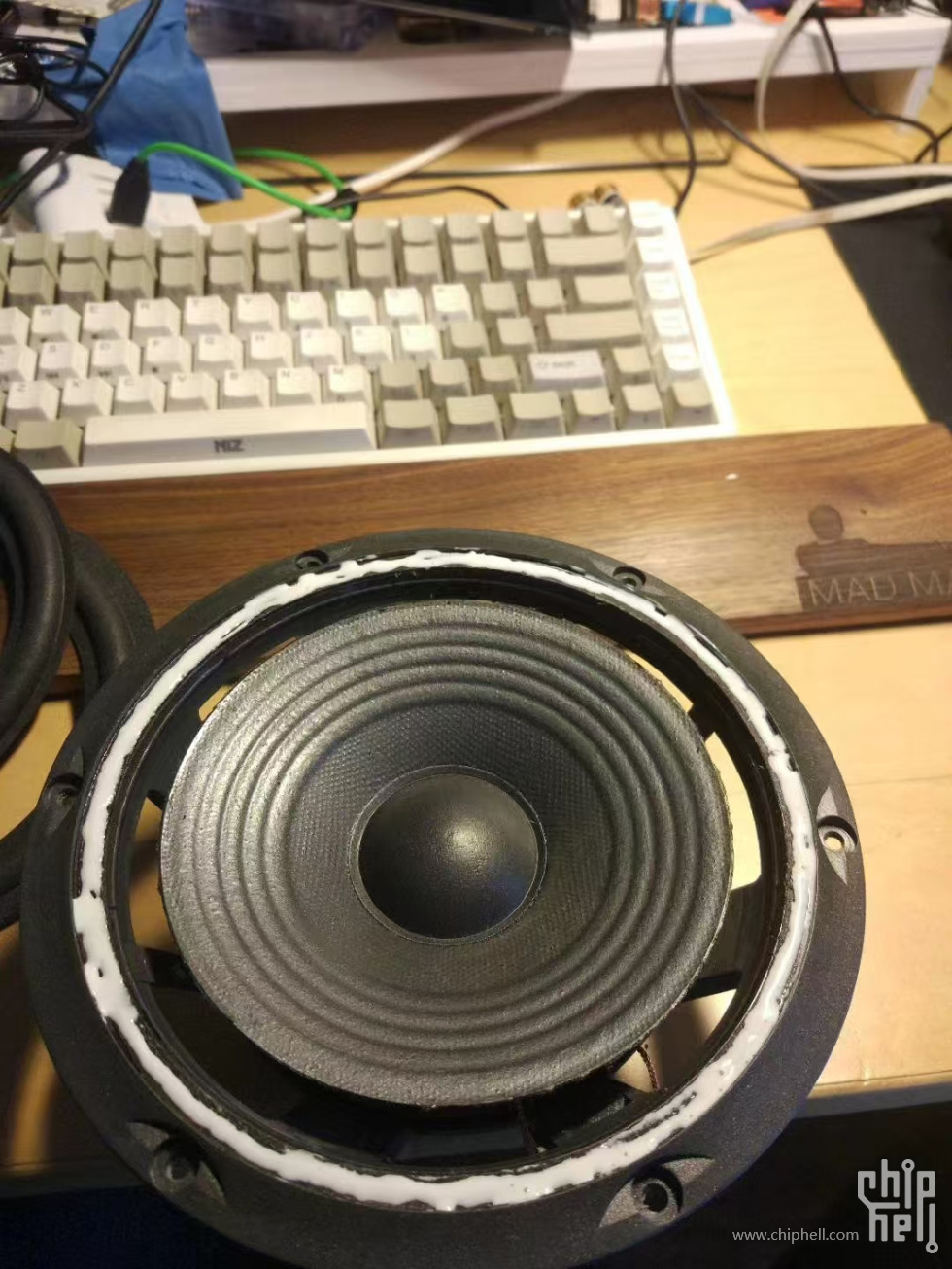

维修工艺 见人手艺了  我分享一下 当年换JBL泡沫边的分阶段图片
1、清理残存边 注意别伤到内部振膜 慢慢撕开
2、清理黏贴环境  上胶
3、上夹具 -因地制宜 就地取材 我在阳台 就用衣服夹子
4、静置几天 装箱
影响音质~ 我觉得我听不出来~

发表于 2025-3-9 20:21 | 显示全部楼层
这是PSI的,能报修就保修吧
好贵的箱子,瑞士手工,建议不要自己弄
普通人用用真力就差不多了,还有PSI给啃坏的。
我能笑一天……
发表于 2025-3-9 20:21 来自手机 | 显示全部楼层
心疼这个psi 换边ts参数肯定变了 可以找个特性类似尺寸一致的换上 要求高就把两只都换了。
不是换盆 这个是换悬边。
发表于 2025-3-9 20:22 | 显示全部楼层
为什么上面放 宽胶带压着
因为宽胶带正好比 泡沫边小一点 可以压着方便粘合 不翘起
喇叭不太重的物体 压不坏

发表于 2025-3-9 20:35 | 显示全部楼层
原厂吧。
音箱喇叭的防护罩还是很有用的。问厂家装个防护罩。
发表于 2025-3-9 20:39 | 显示全部楼层

发表于 2025-3-9 20:40 | 显示全部楼层
houyuzhou 发表于 2025-3-9 20:39
悬边顺性可以改变喇叭的fs Qms Qes Qts Cms Rms,影响很大可不是找个尺寸一样就行。
除了改变ts参数外悬 ...
嚯 要求高 只能原厂了
发表于 2025-3-9 20:52 来自手机 | 显示全部楼层
你这个只是皮边漏了,换的人挺多的,自己换一个就行

发表于 2025-3-9 21:21 | 显示全部楼层
修发生单元 其实没想的复杂 工具齐全+动手能力强(打胶手稳点)就行,但自己修容易出问题的原因是 都没有校准和测试设备,一般音响都是要配合测频响曲线的
发表于 2025-3-9 21:27 | 显示全部楼层
PSI音箱最容易坏的就是这个折边的橡胶
