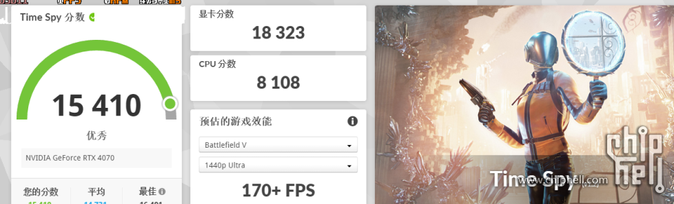

用华硕gpu tweak随手拉了一下,显存+2000多,核心就敢比自动超频多30
跑去timespy测一下,也就比原来17000+多不到500分……
这就是大家所说的40系出厂即灰烬嘛(不过这卡bios功耗最大的ultra也就250w,可能真不适合超频吧……)
我在坛里搜索了下,4070的帖子基本没有,搜到的40系也是卡皇4090在降压超频
本来想新卡摸摸体质到哪的……现在超频功课可以就此结业了

我4080超完从2.82提升到了2.95,就4%。索性直接维持性能的同时降压用了

40系吃缓存, 所以对显存带宽需求没有上几代那么依赖
4070s从21G拉到24G也一样, 504G/s到576G/s
跑分就提升了个寂寞
日常建议核心+200(相当于负压)
显存随意超不超都差不多, 实在寂寞建议拉到23G左右

我记得以前很流行一种说法是Ada Lovelace被显存带宽瓶颈了,直到Blackwell实装512bit位宽

4060 2800超到 3100 显存+1500
游戏提升12%到13%

前几天找了下,好像这个UP主他的4070ti用小飞机拉超频分跟拉的值没有呈正比。好像就是动了电压频率之后,可能会影响到调不到的缓存频率,这部分功耗还是性能反而降低了。所以最后超频结果是不如默频的……

核心直接+200的原理是相当于,在原有的电压曲率不变的情况下所有点增加200mhz,高频跑不到就算了,主要是把最低频率+200,但电压不变。变相降压超频吗
之前看别人4090变压超频是压最后950mv的频率好像,只将后面的频率拉高还是怎么样,具体好像还得找回去找找那个帖子学学

这性能提升爽啊,频率满打满算超300了,这得是非公顶级的那批的吧,普通的应该做不到?

4070是真没啥可玩的,超冒烟甚至都追不上4070S降压再限制点功耗,价格也没便宜多少,没意思

还是华硕gpu tweak,寂寞,随手拉+200 显存max3150(游戏中好像不到这个数值),pubg cs2跑了十分钟居然没死机,测试就没细测了
