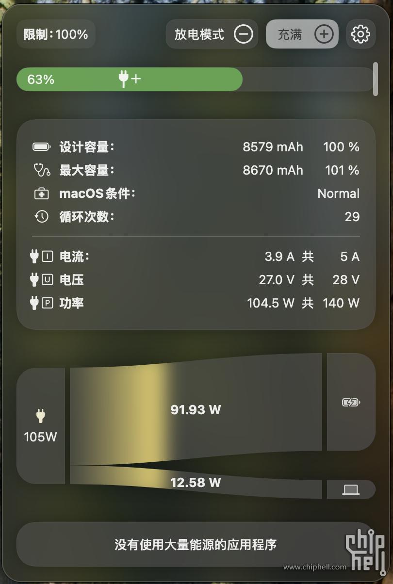

你到底是想要买到认证的线,还是买到达到性能指标的线即可,这是第一个问题。因为淘宝上或咸鱼上的绝大部分便宜线材都是没有认真的,但是性能指标可以达到。下面说的都是没有认证但是性能指标能达到的情况:
性能指标代表:80GB对称上下行,120/40G非对称下上行,dp2.1支持,PD2.1 140w充电支持。
因为线材不长的情况下(被动线,无retimer芯片),雷电4的线甚至雷电3的线都可以达到80GB双向带宽,120GB是使用dp协议多插显示器做下行hub的时候才能跑出来。
虽然雷电3/4或USB4V1的线材能达到80GB(能否达到dp2.1这个不清楚,因为目前没有c to c支持的dp2.1显示器),但是PD2.1却做不出来。可以通过这个判断。
