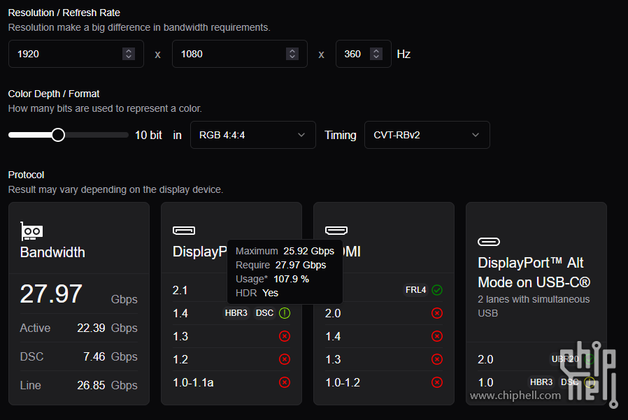

1060不支持DSC,但是可以在DP1.4下跑1080P 360Hz 10bit的参数,是怎么做到的。
感谢 @MolaMola 大佬的指点,目前可以认定 1080P 360HZ 10BIT 的带宽是上述图中计算器的带宽,即27.97Gbps,大于DP1.4 HBR3 无dsc的有效带宽25.92Gbps,经过CRU查询到的时序可以证实,这个参数可以通过显示器厂商修改EDID,使用非规范时序,降低到25.92Gbps以内,实现无dsc传输。
非规范时序如图:
该时序经过计算结果为2112*1122*360(hz)*3*10(bit)=25.5923712Gbps,满足带宽上限,如图:
此贴讨论暂时到此为止已通过实证得出答案,如果我的总结还有什么错误,欢迎大佬指点。再次感谢 @MolaMola 大佬的指点。

第一,你为什么会认为我在嘲讽人,你到现在都没看我计算器里的结果,还要怪我指出“你压根不看人说话只自说自话”这个客观事实,第二,还没看那个计算器啊?真服了,这不是嘲讽的问题,是压根很难交流了。https://trychen.com/feature/video-bandwidth
你确实是不看我在说啥,我再给你贴出来一次,你算的不对,计算器里已经超过带宽了
如果你质疑这个计算器的结果,那么是的,他是对的,因为和Wikipedia里的结果是一致的,除非他俩全是错的,而你是对的

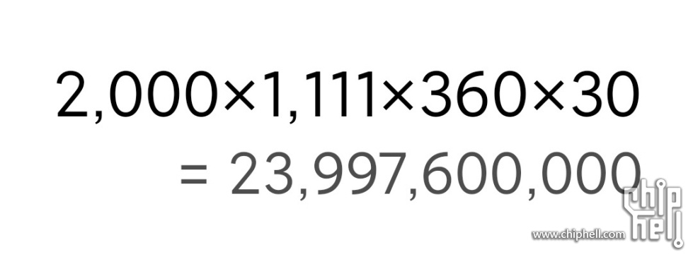

楼主自己前面发了个链接https://blog.csdn.net/weixin_71793197/article/details/144639922
,我按照里面写的方法用那个帖子提供的数据,cvt-r2标准算,1920*1080的传输像素是2000*1111,按这个算出来需要带宽,就是我楼上贴的图,
补充下,那帖子里说的cvt-r2计算表格没见到,我用的那帖子60hz的像素数据2000*1111,楼下有人指出360hz是2000*1295像素,按2000*1295,带宽是
如果算的哪里有问题,欢迎直接指出来
