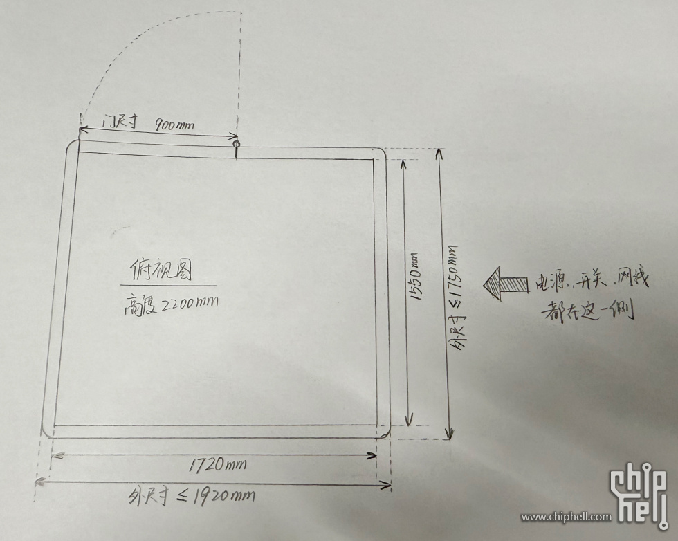

尺寸的定义要考虑考虑书房内部空间的需求,还要考虑外部空间的生活便利性,比如通道宽度,开门方向,开门大小等,初步需求如下▼

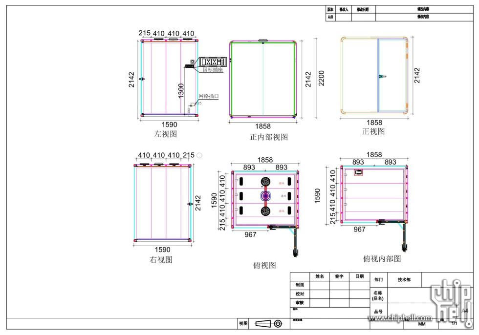

跟商家详细沟通后,我只要提供简单的需求图就可以,他们的工程师会根据需求出图给我确认的。我简单画了下,也没考虑什么比例的问题,标下尺寸就给厂家发过去了。手机里还保存了当时的照片▼
厂家出图的速度超快,我们详细讨论改了4版,在产品长宽高都定制的情况下,只用两天就全部敲定了▼

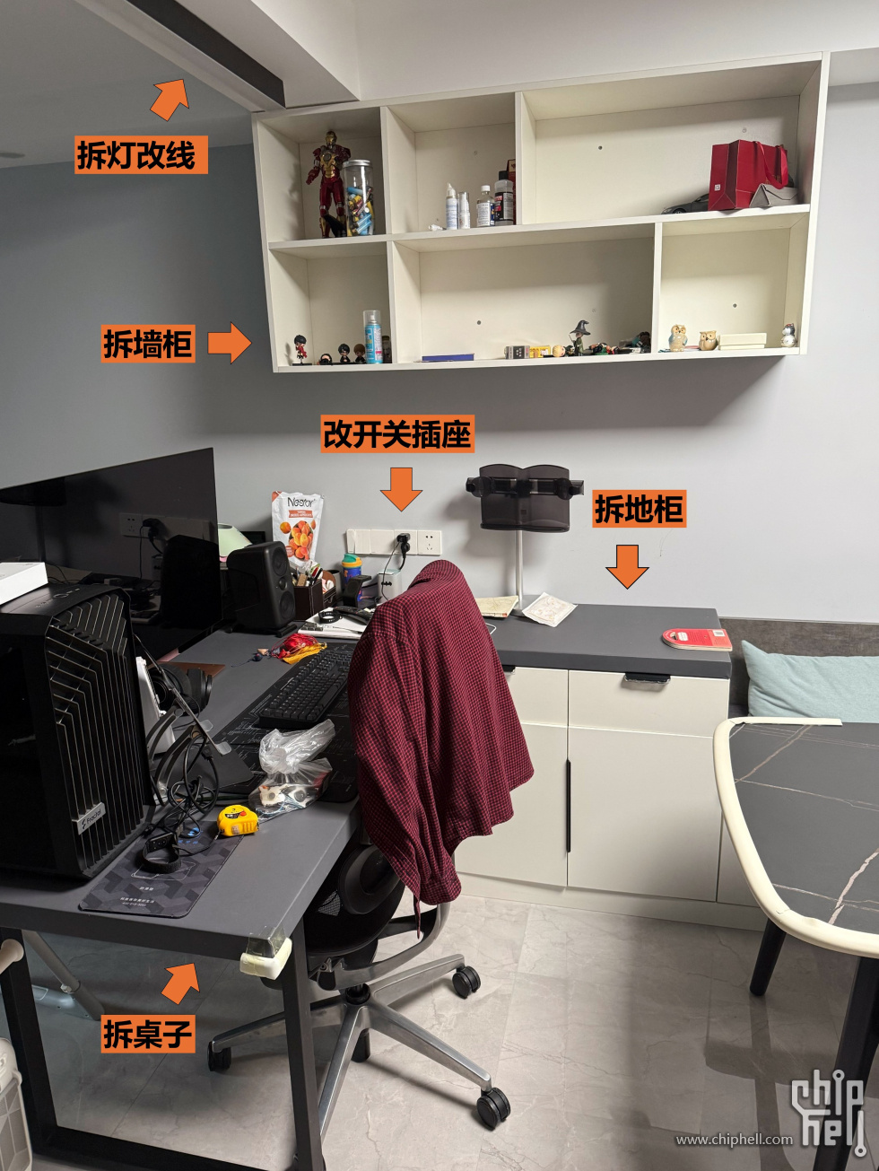

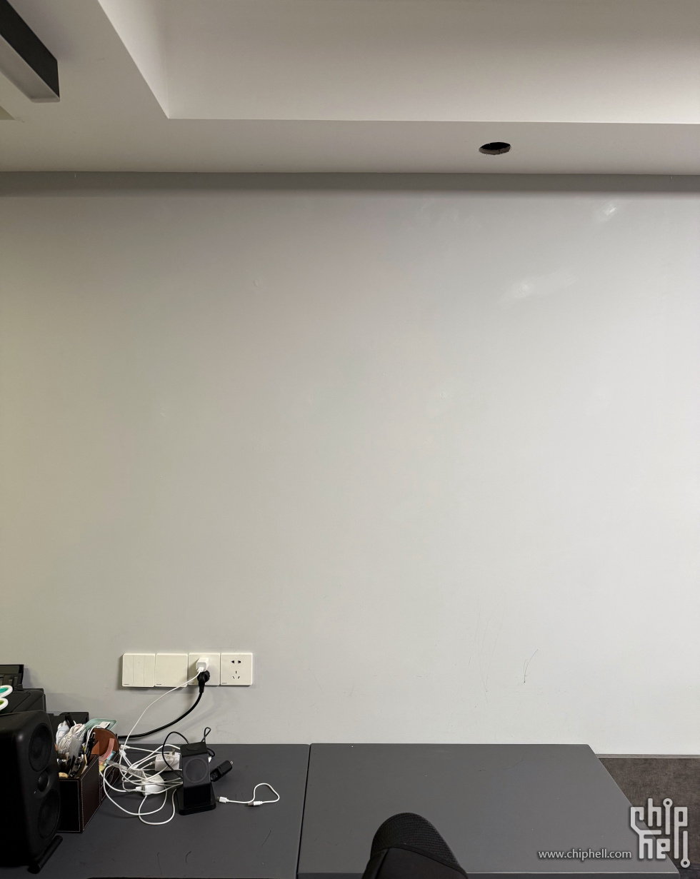

定金交好,等待排产,加工时间42天,漫长的等待时间里,可以着手拆旧改造工作了。工作还是有不少的,墙柜和地柜都要拆掉,桌子要拆掉,由于新书房会把墙面的所有开关插座都挡住,顶灯也会挡住,都需要改掉▼

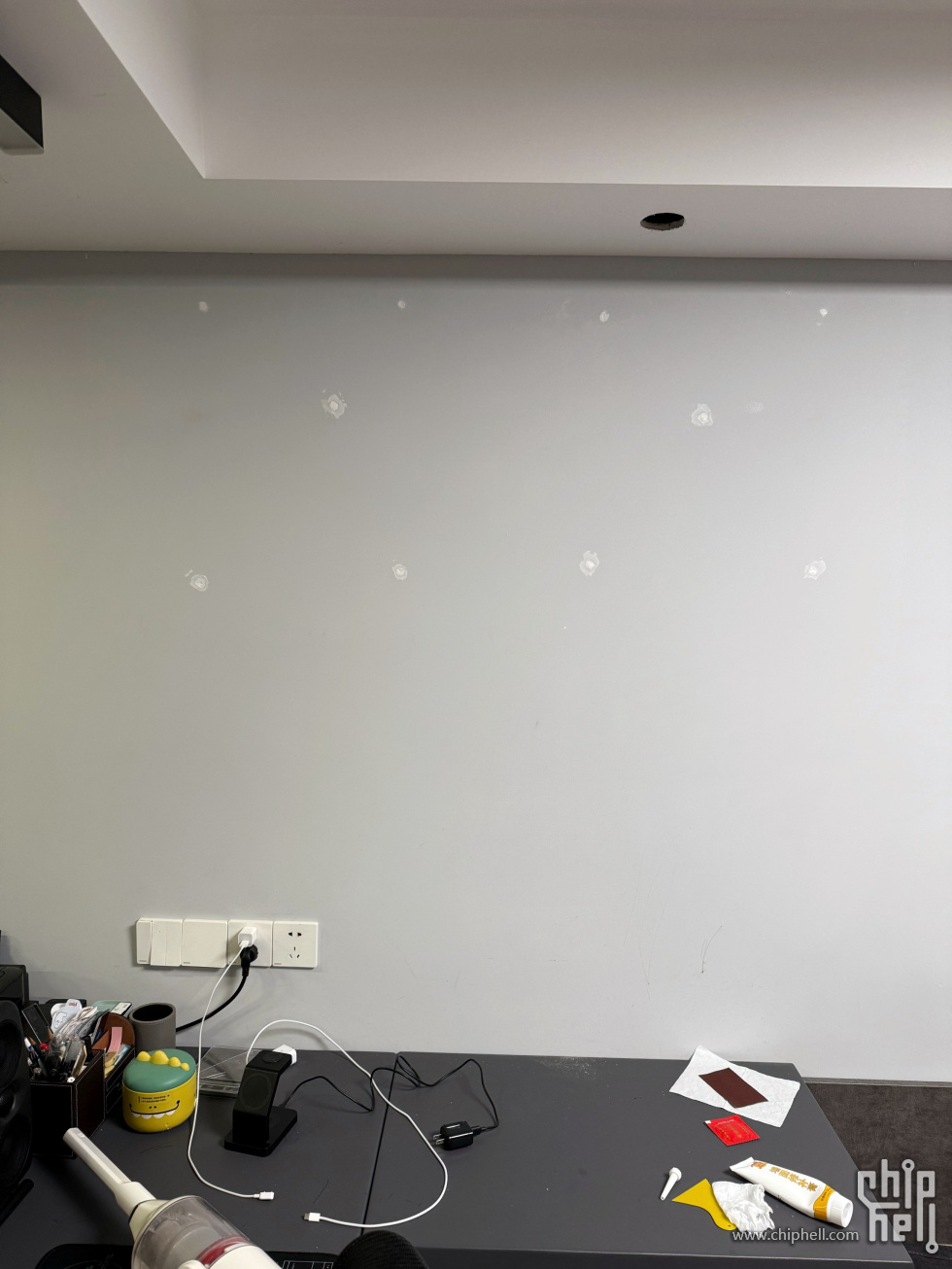

先拆墙柜把,拆掉后感叹当时安装师傅是多怕这柜子掉下来,打了十颗膨胀螺栓,留下的孔洞我用补墙膏填上了,补墙膏干了会收缩,补了几次才补平▼

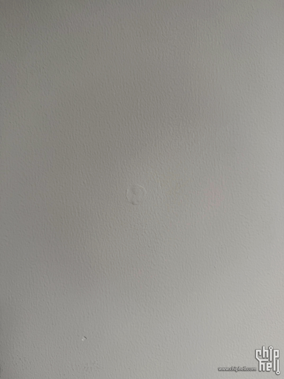

还好多年前留了一瓶装修时候用的漆,派上用场了▼
油漆补完不仔细看看不出来痕迹,只有侧面有强光的时候能能看到刷子的痕迹▼
近看稍微有点不平,但不明显,不过反正也会被书房挡住,就这样吧▼

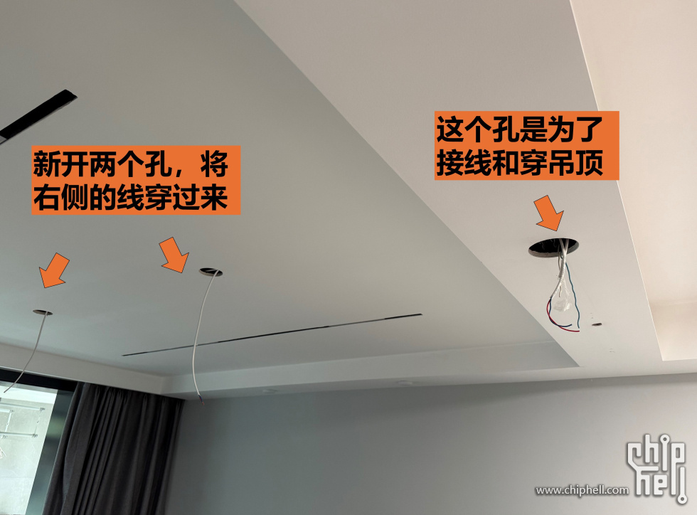

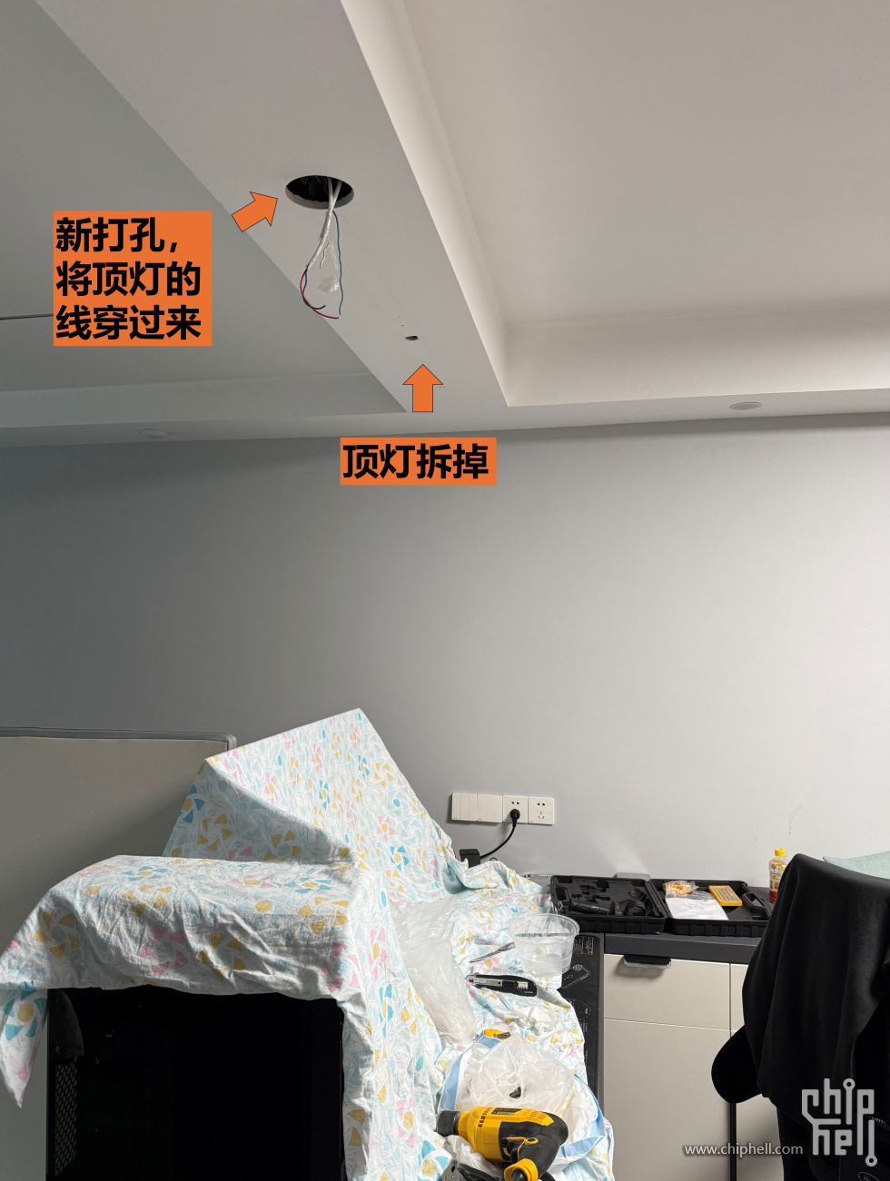

接下来需要做的是改灯改线,顶灯拆掉后会留一个线头,这路线不利用起来就可惜了,我们家的客厅是轨道灯,整流器都埋在吊顶里的,如果坏了很难修,而且轨道灯的光源不太好,有女儿了之后一直想把全家的灯都换成全光谱灯,借这次机会就改掉,所以打了一个足够大的孔把线穿过来了,之所以开这么打孔是为了能把手伸进去,因为客厅的吊顶只有4cm,有些地方是封死的,要找对地方穿线,手伸进去会容易很多▼
接下来就是打灯的孔了,打好了后将刚刚的线接好分别穿过来▼

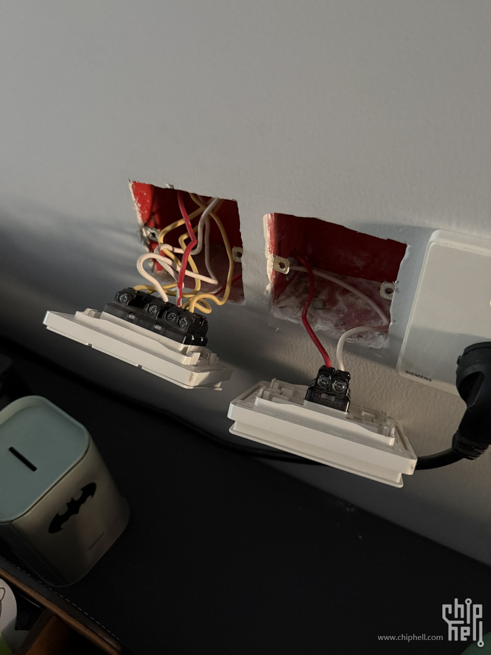

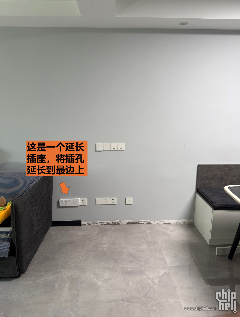

接好线就需要改插座了,还记得为啥要改插座吗,因为这两个插座会被新来的书房完全挡住,这两个插座里有4路线,两路客厅筒灯,一路客厅轨道灯,还有一路刚刚拆掉的顶灯,我需要把4路并成3路,然后装一个子母3开,子母开关是蓝牙连接的,这样母开关被挡在书房后面就无所谓了,把子开关贴在客厅其他位置就好了,完美的方案▼
拆桌子柜子没啥需要亮点就不啰嗦了,装客厅的灯也跟今天的主题没啥关系也不啰嗦了,直接给大家看看拆完的战场吧。由于要留一个插座给书房供电,我买了一个延长插座,将最左边的插座延长到最边缘,不会被书房遮挡,一旦有点故障方便通电断电和检修什么的▼

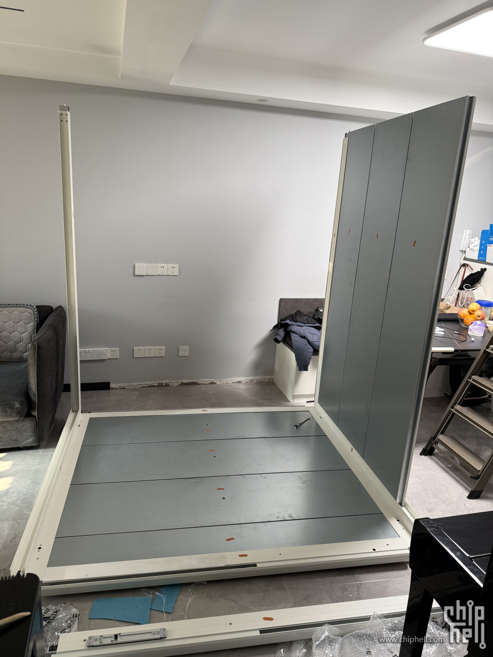

拆旧改造结束,一切准备就绪,只等书房的到来。经过40天漫长的煎熬,终于迎来了师傅上门安装的通知,一大早就准备好一切等待师傅的到来。当货拉到楼下,看着师傅准备拆包装的时候,我心情激动无比,已经很久没有这么期待一个东西的到来了▼

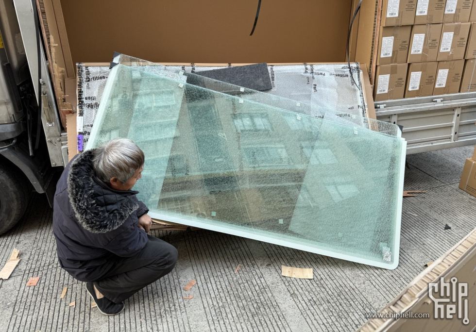

真是世事难料啊,高兴不过一分钟,刚开包装零件就翻下来了,三块最重要的玻璃全碎,在场所有人大眼瞪小眼,我都不会知道我当时是啥心情了▼
事情已经发生了,剩下的活也得干啊,只好把其他的零件先搬上去装好,玻璃重新补订单,做好了再装一次▼
虽然意外让人心塞,但是随着书房的框架逐渐成型,心情还是挺激动的,用句我老婆的话说我:你是我见过最能折腾的人▼

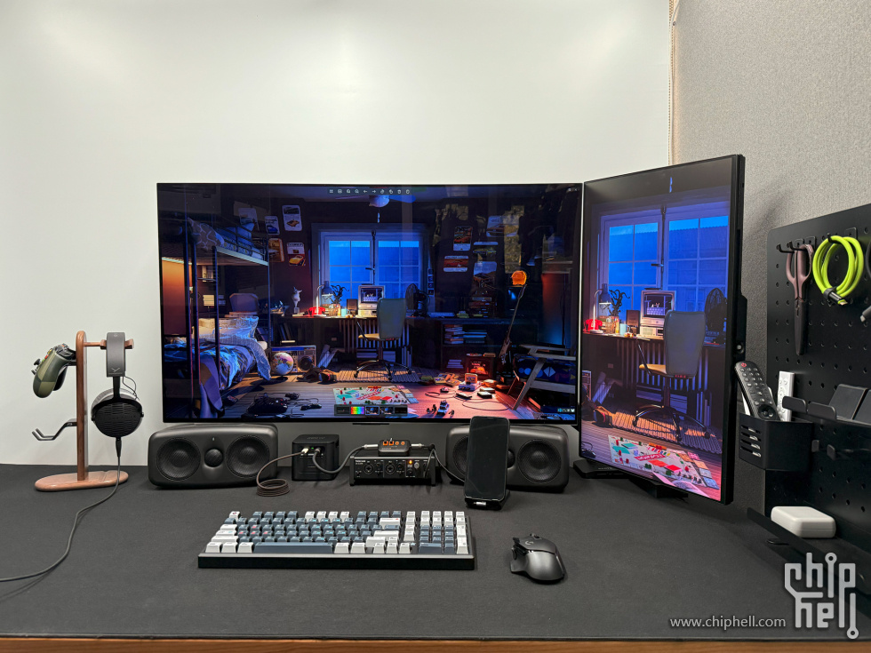

书房的内部地面投影尺寸仅1.72 x 1.55m,面积仅2.5平多一点,想要尽量用着爽就得极致的利用空间。最重要的空间是桌面空间,占了内部大部分空间,因为42寸的主显示器加27寸的副屏一定要有足够的宽度和进深,1.72m的内部宽度是特意设计的,为的是能放进1.7m宽的桌子,这种几乎灌满整个房间的感觉非常爽。0.8m的进深也能同时满足硕大的主副屏,让我能完全利用原有设备,毫不妥协▼

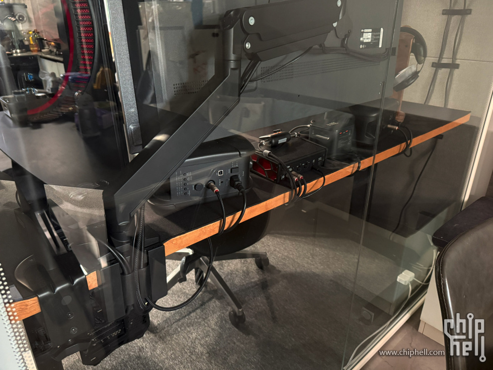

为了进一步节省桌面空间,比较占空间的ATX机箱还是采用挂架的方式,由于主副屏比较大,坐在正中间的时候,腿右侧恰好空出一个机箱的厚度,这样就可以非常合理的利用这部分桌下空间▼

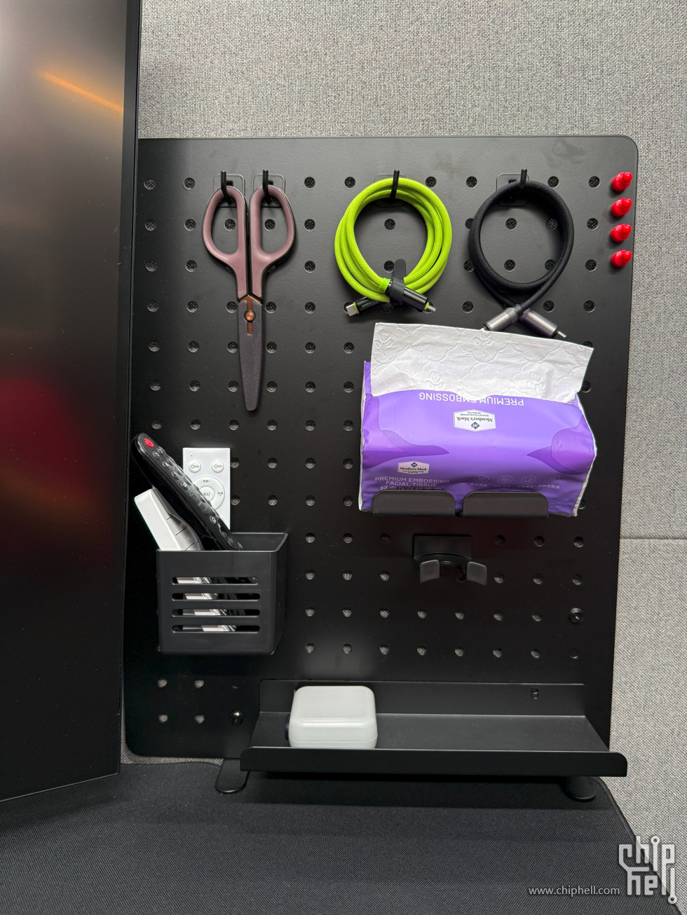

接下来需要有一个放置常用工具的地方,副屏右侧的空间正好得到了利用,选了一款尺寸刚刚好的洞洞板置物架,常用的数据线,遥控器,剪刀,笔筒等都可以放在这里,虽然没那么宽敞,但是也基本够用▼

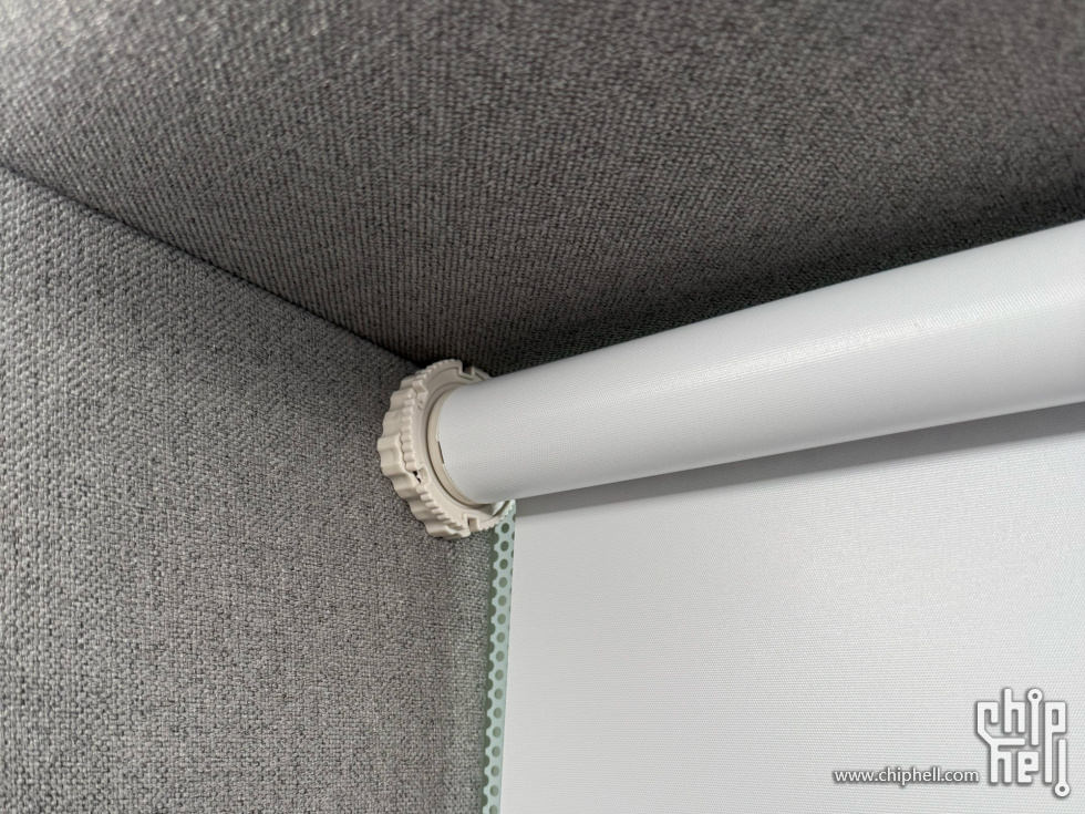

大家可能会注意到首图里面是有拉帘的,目的是为了以后拍视频,或者录音的时候提供一个封闭环境。拉帘是电动的,遥控器控制,洞洞板里面的遥控器就有一个是控制它的。电动拉帘的安装方式值得一说,由于内部材料除了软包就是玻璃,自攻螺丝只能攻在软包上,是不吃力的。所以我精确计算了拉帘长度尺寸,比我内部尺寸仅仅大1cm,安装的时候是硬塞进去的,力量非常大,什么工具都没用,靠这干涉的1cm提供压力就能纹丝不动,当然把它挤进去也废了好大的功夫▼

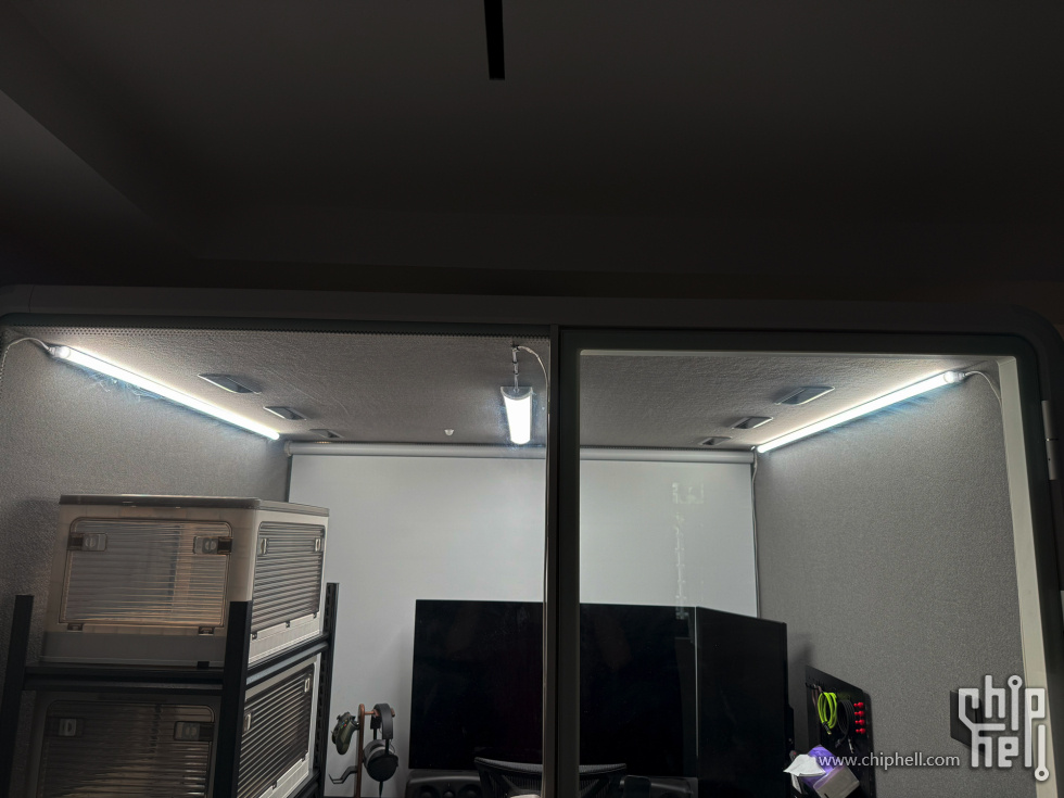

接下来跟大家说一说照明问题,我需要一个好的照明空间,需要全光谱灯,并且可调亮度,书房买来的时候自带的小灯泡太差了,我在书房装好的时候就扔掉了。吸顶灯效果是不错,但是太重,这里面的软包没有固定的可能性。所以我找了两种全光谱灯管,都是灯珠+塑料外壳的组合,非常轻,估计只有一两百克,每个灯用四个小自攻螺丝攻在软包上都能固定好。左右两个灯管是固定亮度的,只在阅读或需要求他强光的时候打开。而正顶部的是可调亮度和色温的,是平时常用的,可随时根据需求调整亮度和色温▼

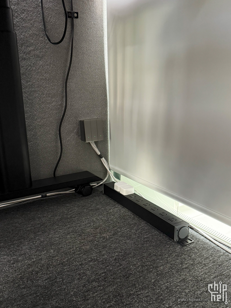

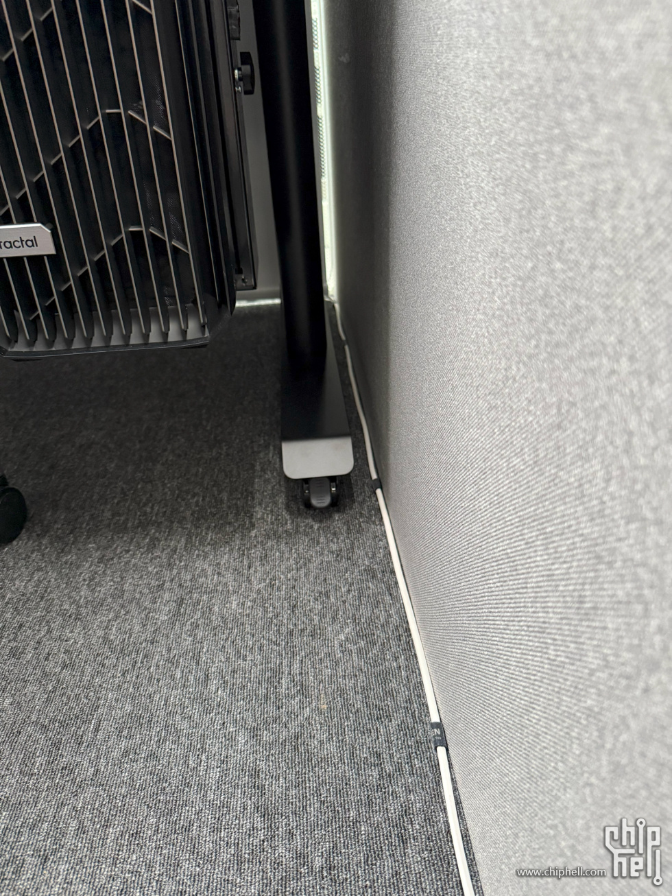

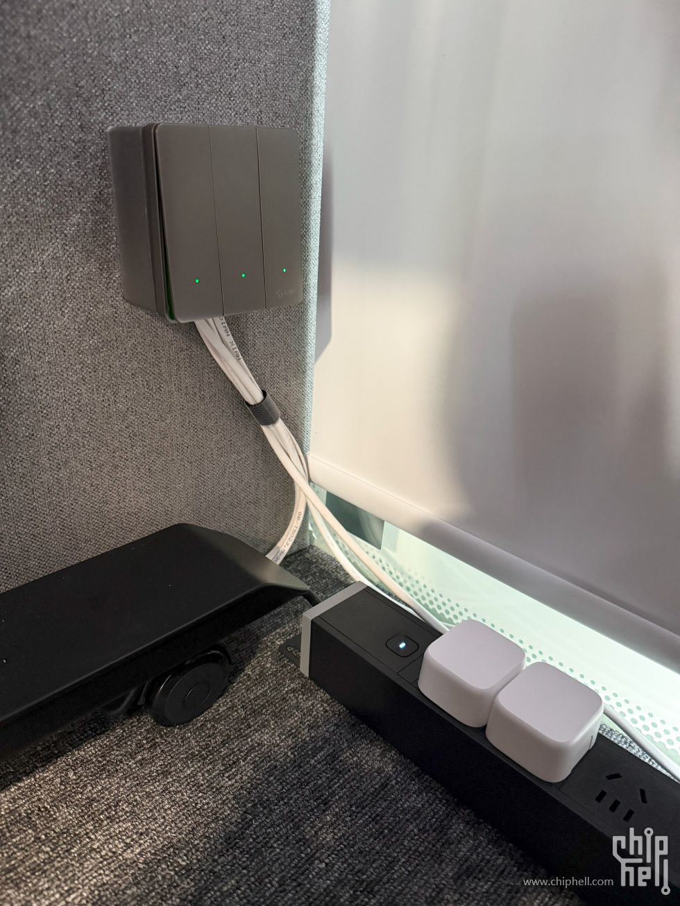

问题来了,电源和灯控是如何解决的呢?首先,灯是直接接零火的,没有开关,即便有开关也是线控,既不美观也不方便。我的方案是贴地走线+接线盒+无线子母3开。首先灯的线先贴着角落和边框走到底边▼
最后再贴着玻璃底边走到桌子做前方的位置,费这功夫接到这边是为了把等接在开关上,同理,其它两个灯的线也走到这里汇总在开关里▼
这里的开关是母开关,零火线直接利用一个插头从插座里引出来,与3个灯的零火接好藏在接线盒里就安全了▼
最后将子开关贴在右手边合适的位置就好了,母子两个开关通过蓝牙配对,完美解决走线和灯控问题,屋里不仔细找基本看不见线头▼

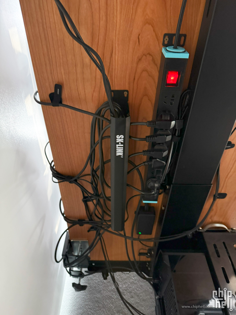

接下来是理线问题,看桌面上的设备应该就能想象到我有多头疼了吧,看看这背后的线,加上电源总线有17跟。
需要既规整无乱线又不影响桌子升降,如果线接的疏忽了,桌子升降的时候拉坏设备就得不偿失了,整个理线思路与22年那篇桌面SHOW相同,根据功能分大致3路走线,所以线路通过扎带和理线贴固定在桌底,整洁安全▼

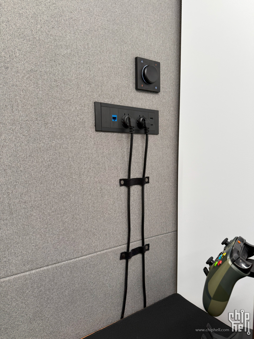

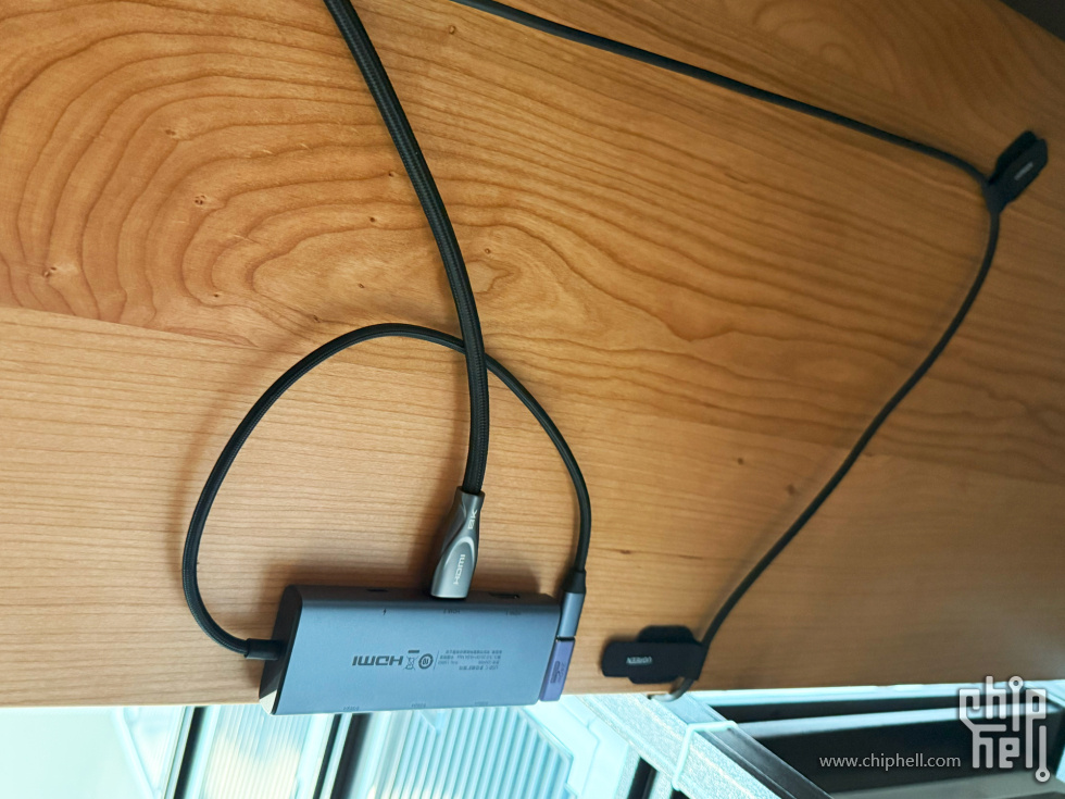

由于我跟我老婆有时候会在家里加班,需要一个非常方便的USB-C接口,直接插上线就能使用主屏当拓展屏,所以特地将主屏的HDMI引到一个拓展坞,然后接了一个双USB-C母口的转接头,拓展坞和转接头都固定在桌底,只在桌边漏出接口。这样加班的时候,只要把洞洞板上挂着的全功能线拿下来将电脑接在桌边的接口上就可以愉快的加班了,全程超级快捷没有多余动作,十秒钟接好▼
最后全屋的电源都源于两个一字型的服务器插排,插排接在书房的供电插座上▼

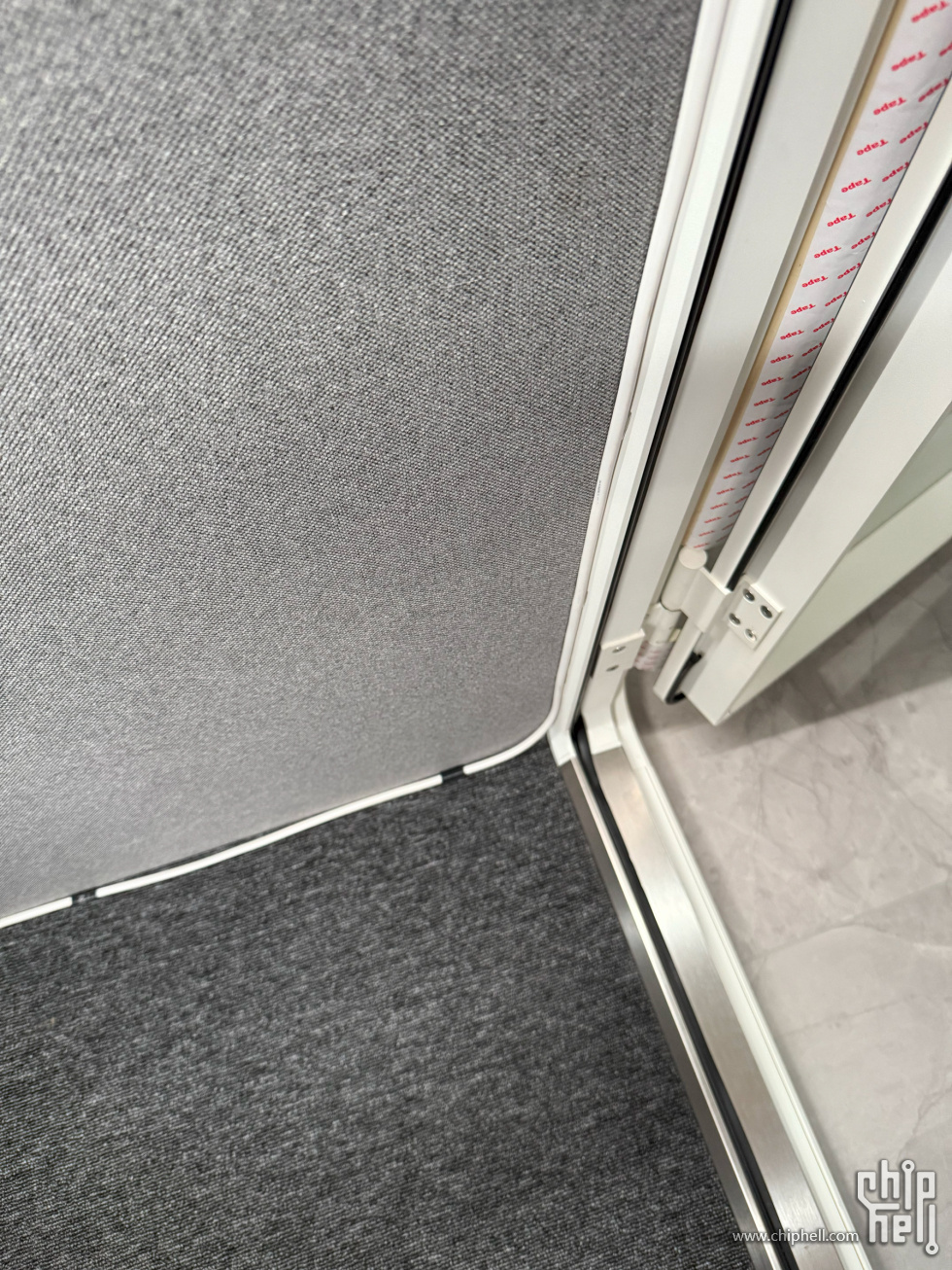

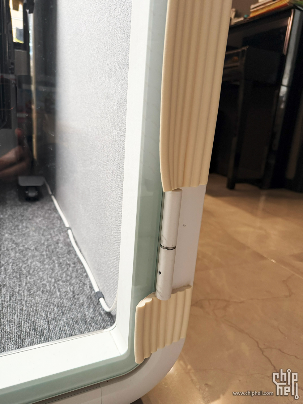

电的问题都解决了,有一个宝宝的安全问题需要解决。我女儿两岁多,已经可以乱跑加翻箱倒柜了,经常开这个门是容易夹到手的。两个地方需要防护
第一个地方是门的折页位置,开门有缝,关门缝会闭合,我采用的方案的宽的防撞条,只粘一半,另一半粘贴不要撕下来。这样开门的时候会遮在缝隙上,开关门时会在玻璃上滑来滑去,既可以遮挡门缝,宝宝手是伸不进去的,也不会因为拉扯使得防撞条撕裂▼

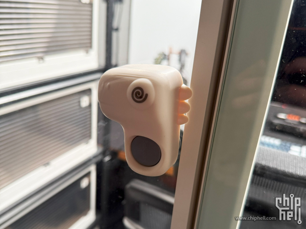

第二个地方门锁方向的门缝,关上的时候宝宝手要是在门框上会被夹到。这个好解决一些,有现成的方案,宝宝防夹手门挡,是不是超级可爱,门打开的时候把它旋到右边来,门就不关不上了▼

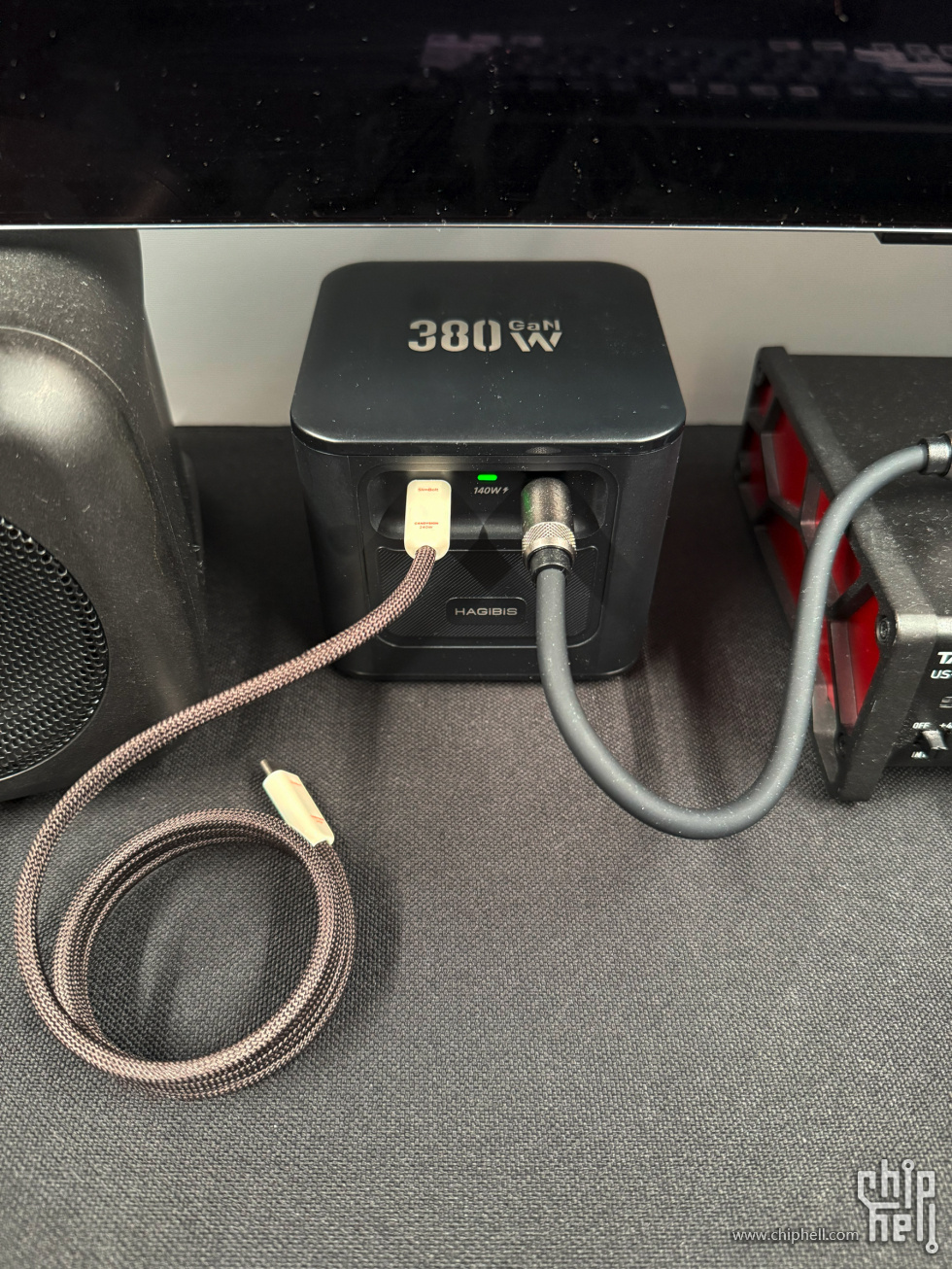

第一个是一个供电拓展坞,小东西质感很好,是个小钢炮,竟然支持380W的总供电,8个口,6个usb-c,两个usb-a,每个口140W,可以应付几乎我手上的所有设备,接一个磁吸的全功能线长期放置在桌面上,有120W供电能力,平时几乎所有的设备都能满足,相当方便▼

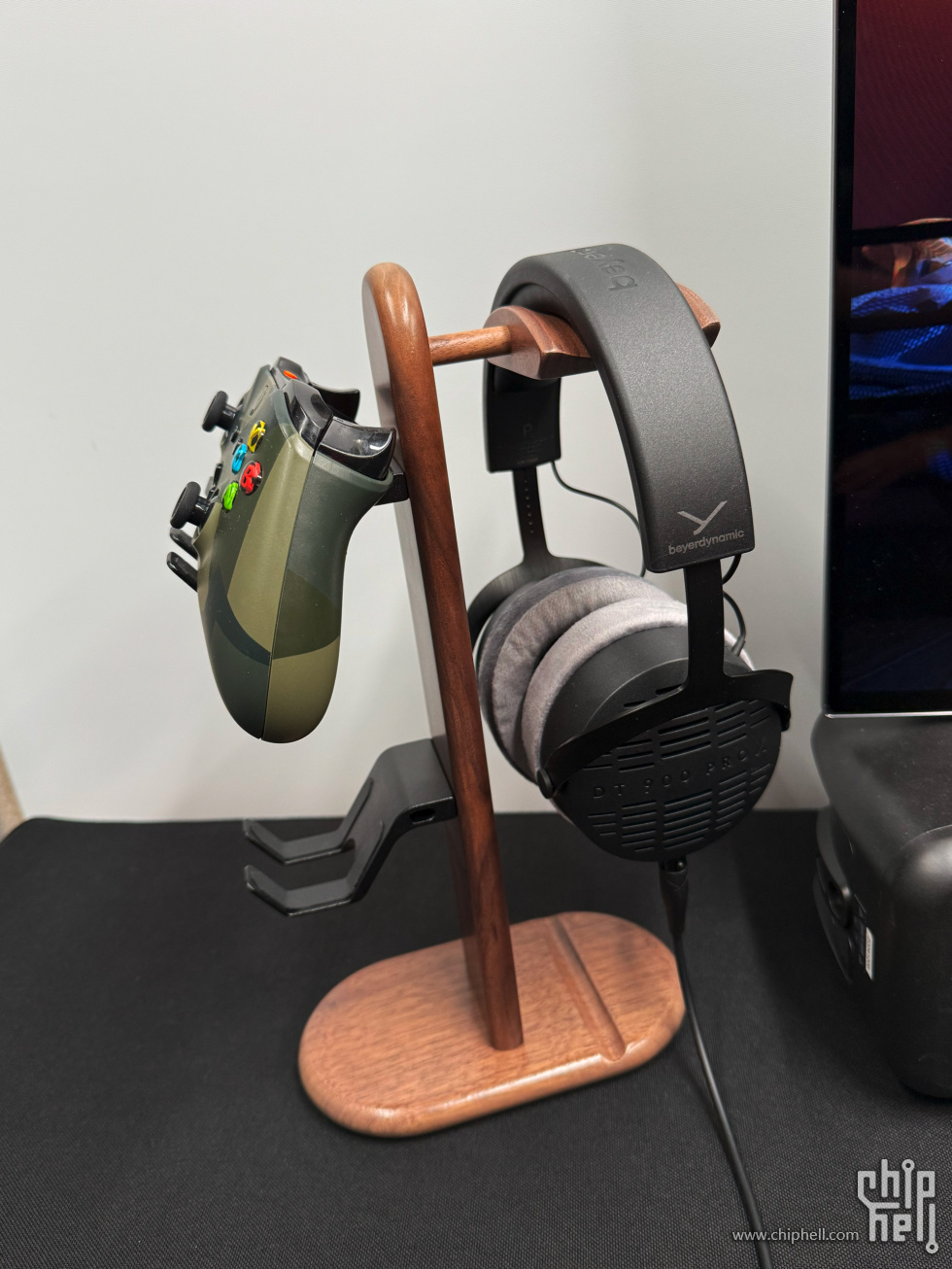

这个耳机+手柄的架子出乎意料的质感好,而且实用,木色也让漆黑一片的桌面有了些不一样的质感,算是意外惊喜吧▼

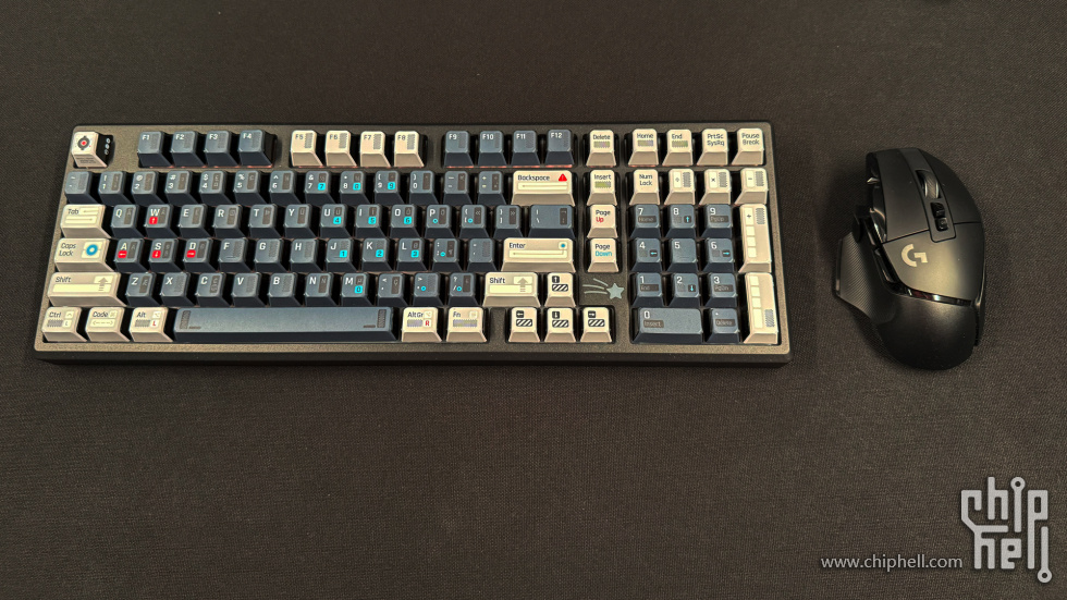

新买了一套键鼠,我没研究过键盘,随便买了一个量产的铝坨坨。竟然是5斤重的键盘,8000mah的电池,可能是我真的对键盘没那么高要求,手感和质感真是远超我的需求,什么hifi音,什么静音轴,之前都没听说过这些概念,反正确实挺神奇的,感叹一个300多块钱的键盘用料已经到这种地步了,时代发展的真是太快了。鼠标G502 X一直是我理想中的鼠标吧,记得很久以前曾用过8年的G9X,当时坏掉了让我相当伤感,毕竟是非常有感情的鼠标。后来听说G502是继任者,也买过G502,只是最后退烧了,就一直用G304这种小鼠了。这次回归自己热爱的鼠标,感觉很不一样,感觉回到了10几年前,像又握住了曾经的青春▼

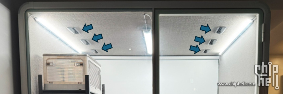

看到很多朋友都在询问换气的问题,担心憋闷,我这里补充一个示意图吧
看图纸可以看到有三个大的换气扇,我目测大概20cm以上,两个出风,一个进风,换气扇转速可调。换气能力非常强,开大了坐在里面甚至能感受到有风,但不会难受。原因是,每个换气扇会并联两个风口,这样书房内部是有6个风口,看下面第二张图会看到屋顶左右两排风口,这个位置不会直吹人
有些朋友关心空调问题,这个我考虑过了,下面第一张图右侧的示意图看一看到,饭厅有一个3匹的空调,是一拖一,就是给整个客厅+饭厅用的,出风方向正好经过书房的顶部风口,直线距离只有5米不到,降温效率非常高,想调节冷气量,直接调节书房的换气扇转速就可以了▼
