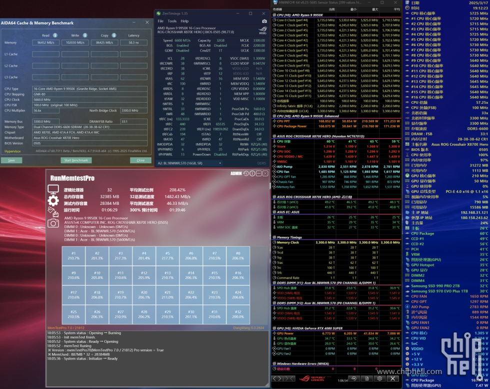

[内存] 同步6600C26 小參原來可以調到這麼低
发表于 2025-3-12 10:23 | 显示全部楼层
97的SOC只有1.0V而983的SOC却需要1.3V,这么夸张
发表于 2025-3-12 10:35 | 显示全部楼层
983如果用8000,2000fclk也能1.0v
不过如果是2200的fclk的话,用1.0vsoc,内存要加到1.45v电压

 楼主| 发表于 2025-3-16 18:37 | 显示全部楼层
jy03336393 发表于 2025-3-12 07:40
同983,同影,同样6600c26,只是你是rog,我是msi。看来rog跑分倒吸直接影响游戏性能了 ...
後來我發現是遊戲加加的鍋 換小飛機low帧就穩了

 楼主| 发表于 2025-3-17 08:34 来自手机 | 显示全部楼层
jy03336393 发表于 2025-3-17 00:30
所以我这个截图是小飞机而不是游戏加加?
我的意思是有些人,用遊戲加加會抽幀,有些不會。我的是遊戲加加會抽幀卡頓的那一種

请教楼主,我新买的983在bios内可以设置6600 fclk2200开机 1:1同步
但是即便我把时序放到30-40-40-30小参全自动,电压1.6v,soc1.3v跑tm5仍然会在20秒内报错,是不是体质限制?

发表于 2025-3-18 09:38 | 显示全部楼层
我自横刀 发表于 2025-3-12 10:17
同一套主板和内存参数,我9700x能56ns,98x3d只能60ns
你这个参数,我是死活都没点亮。两套内存,都不行,最后跑6200C30 96G去了。。。。
发表于 2025-3-18 09:46 | 显示全部楼层
andyzhang301 发表于 2025-3-18 09:38
你这个参数,我是死活都没点亮。两套内存,都不行,最后跑6200C30 96G去了。。。。 ...
没事,不强求
我9950x也是跑的6400C32 96G
差别不大的
aida64 L2 写入异常低啊

真强啊iodie,请问大佬们要这么超内存,cpu是否需要定频定压才比较好超内存。还是单纯看cpu的iodie体质。

把全局直接内存访问模式 GDM 关掉跑什么意思???说明你延迟很低,数据很漂亮,能开吗???还是开了就崩了

 楼主| 发表于 2025-3-29 16:56 来自手机 | 显示全部楼层
麻团 发表于 2025-3-29 11:39
把全局直接内存访问模式 GDM 关掉跑什么意思???说明你延迟很低,数据很漂亮,能开吗???还是开了就崩 ...
這麼跟你講吧 開啟比關掉容易 關閉比開啟難  另外怎麼會崩掉呢 我貼文前面Mt2500%跑假的嗎
发表于 2025-3-29 16:59 | 显示全部楼层
xxp9998 发表于 2025-3-29 16:56
這麼跟你講吧 開啟比關掉容易 關閉比開啟難  另外怎麼會崩掉呢 我貼文前面Mt2500%跑假的嗎 ...
奥,那你上个开启的参数我看看了?

你内存电压都爆了,跑测试是顺序读写,玩游戏你试试,进游戏就炸了
还有你电压这个高,散热顶的住吗?别吓我了?
