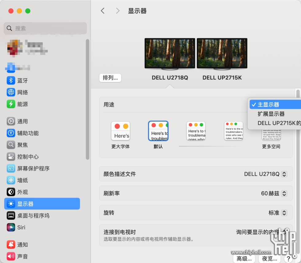

3.扩展坞看你需求,我没用。连了俩显示器,用的HDMI跟Type-C转dp线。
4.显示器直接用的UP2715k +U2718q

你用mini的HDMI和C口同时输出两路视频,那能显示不同的桌面吗,还是只能复制模式?

可以是扩展模式

啊,多谢,解决了我心头一大疑问,这样我接旧显示器的线也不用换了,就等我新显示器到货直接接HDMI口啦。你这个2718Q是最高只能支持到60HZ刷新吗?不知道两路视频输出的话,是不是两路都能跑满
