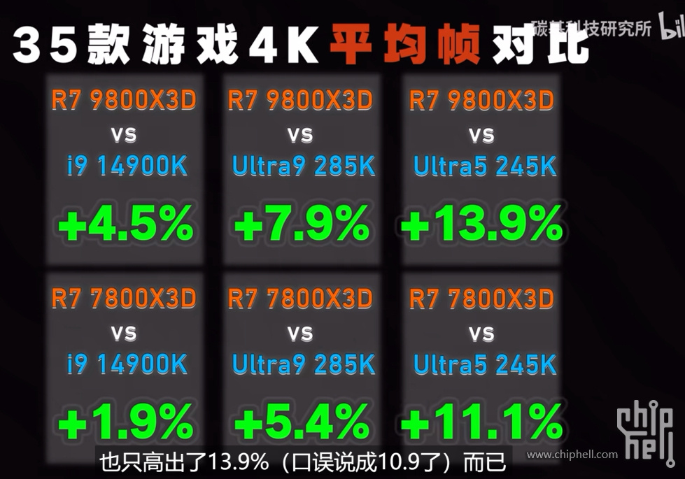

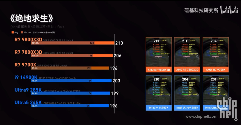

   B站上的碳基科技研究所出了一期9800X3D、14900K、285K\245K在4K下用4090实测35款游戏帧数表现比较的评测
   看完结果,好吧,更没换U的心思了

   其实还有一点,自从13、14代缩肛门事件后,后面几乎全网的自媒体出评测都是默频+7200C34这样的内存频率时序来对比78X3D、98X3D。78X3D我手上有2颗在用,所以知道6000C30或6600C28对X3D这种架构的U来说,游戏帧数影响不大。但英特尔这边的游戏帧数表现却非常倚重高频低时序内存,7200C34和8400C34的帧数表现肯定是差距很大的。毕竟主频+内存双超的14代才是真正的性能完全体。
   当然我明白在98X3D一骑绝尘、独孤求败的时代背景下,14代的一切超频都显得徒劳。但自娱自乐,我还是喜欢将其性能发挥到极致。它虽不敌98X3D,但也不算弱鸡。

发表于 2025-3-10 14:17 | 显示全部楼层
反正我实测4k下pubg 全核5.5g 9700x是比我147k 5.7g/4.5g 8200c36的low桢强不少,其他游戏不知道

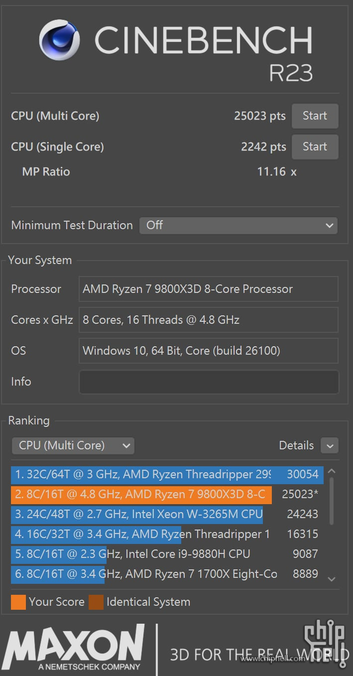

PBO Fmax+200  CO-35 外頻102 就達成全核心5.53G 電壓1.2左右
R23 全核25000 單核2242

发表于 2025-3-11 17:16 来自手机 | 显示全部楼层
槽点倒是有,视频里参测的两个iu平台都是用的oc profile 149k都是稳定5.7G跑的。但是a平台这边983一直都跑的5225mhz,说明连pbo都没开。983开个pbo+200跑5425真的轻轻松松的。虽然不太会影响最终结果但是多少会拉出点差距。要不就干脆intel这边也用default setting平等测试。
