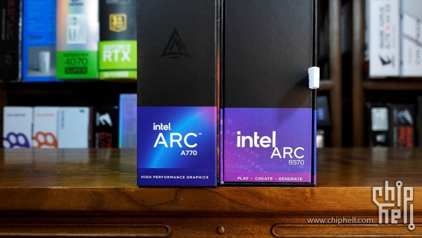

这里用的是蓝戟Photon(光)系列显卡进行对比测试,即锐炫A770和锐炫B570,毕竟同品牌同系列显卡对比会更有参考意义。

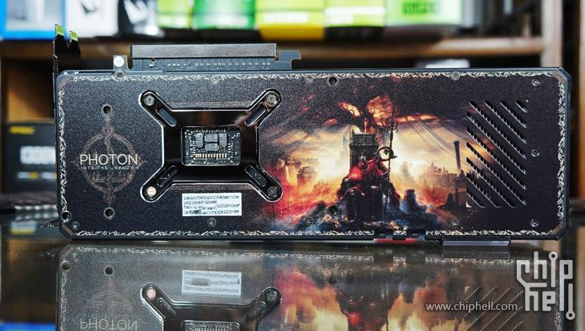

这两款显卡均有白色款和黑色款供选择,均采用了金属背板设计,此次搭配测试的锐炫A770显卡是《艾尔登法环》黄金树幽影联名款。

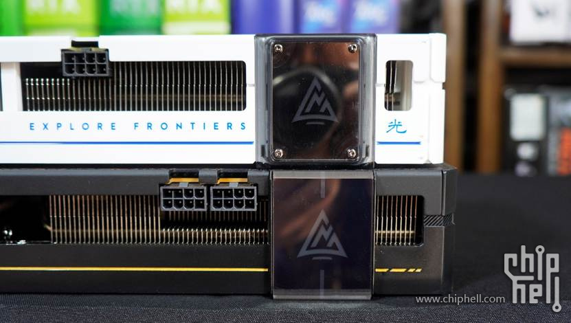

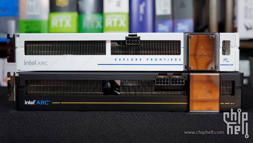

两款显卡均采用NEO美学设计,保持了简约美观设计的特性, 自带的风扇数量均为3把,风扇均采用11扇叶设计,支持智能启停技术。从外观对比来看,蓝戟B570 Photon 10G最明显的变动就是风扇,扇叶弯曲度更高,与蓝戟A770 Photon 16G的帆翼风扇有明显区别,原因就是蓝戟B570 Photon 10G采用了全新幽刃散热设计,带来的变化就是提升了26%的风压以及降低了11%的噪音,兼顾低噪音与高效散热表现。
散热设计方面的变动不大,两款显卡都采用了5根6mm镀镍散热管搭配高密度散热鳍片设计,通过五根镀镍散热管与散热鳍片紧密贴合来进一步提升散热传导效率,从而为显存、电感、MOS管等不同元件提供良好的散热性能。
供电接口有所差异,蓝戟B570 Photon 10GB供电接口采用了传统单一8PIN设计,而蓝戟A770 Photon 16G采用了8PIN+8PIN供电接口设计。两款显卡都有蓝戟logo的LED显示屏设计,区别在于蓝戟B570 Photon 10GB在设计方面有所变动,不再是内嵌集成式设计,看起来有四颗螺丝固定的显示屏可以自行拆解,同时在显示屏右侧加入了文字“光”。
视频输出接口方面,虽然两款显卡都是接口数量和类型相同,但硬件规格有所不同,蓝戟B570 Photon 10GB采用的是3个DP 2.1接口1个HDMI 2.1a接口,硬件规格更高,其中第二个DP接口规格为UHBR 13.5;蓝戟A770 Photon 16G则是提供了3个DP2.0接口和1个HDMI 2.0接口。另外显卡挡板设计也有所变动,左侧的蓝戟B570 Photon 10GB加入了logo字样并对应的采用了镂空设计,与右侧的蓝戟A770 Photon 16G有明显不同。
配件方面有个值得一提,那就是蓝戟B570 Photon 10GB随包装提供了一个磁吸式金属铭牌,吸力比较大,可以吸附在机箱或是冰箱上。

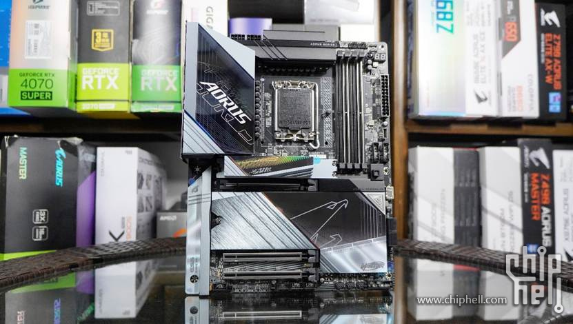

主板是技嘉旗舰主板超级雕Z890 AORUS MASTER,堆料足、性能强、功能丰富,比如18相(110A)+1相(40A)+2相(80A)相供电设计、新一代供电散热装甲和堆叠式M.2散热装甲设计、AI超频功能等等。作为旗舰主板标配的双雷电4接口,兼容USB 4同时还可以提供充电功能,最高支持40Gbps数据传输,搭配扩展坞、外接显示器等设备可以进一步提升实用性。

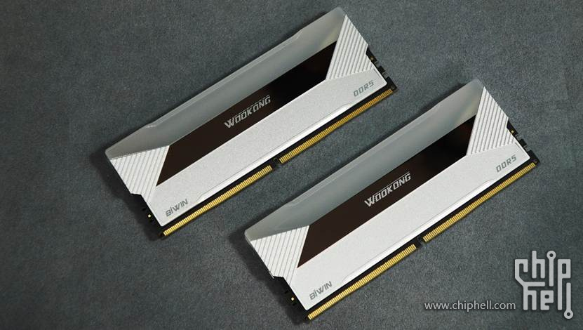

内存条是佰维(BIWIN)48G(24G×2)套装DDR5 6400月光宝盒DX100炫光 RGB灯条(CL32) 星光银,这款内存条灯光显示面积巨大,支持20+灯效控制以及8组灯效矩阵,同时支持各大主流主板厂商的灯效控制软件。佰维48G(24G×2)套装DDR5 6400月光宝盒DX100采用的是3GB 海力士M-Die,对应时序为32-39-39-102。

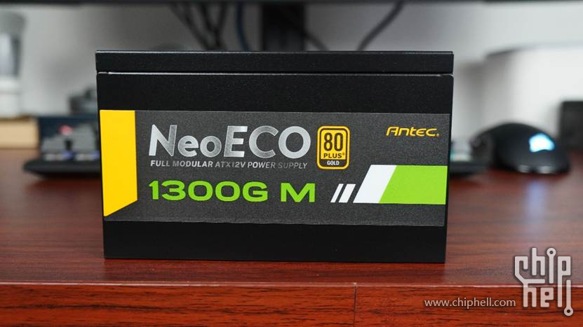

电源是安钛克80PLUS金牌认证的ATX3.0全模组电源NE1300GM,提供了10年质保服务。安钛克NE1300GM采用的是全桥LLP谐振+主动式PFC+DC to DC+同步整流设计,加入了铜片式变压器、无导线输出模块以及日系双电容组设计,50%负载条件下的转换效率达到了白金电源要求。

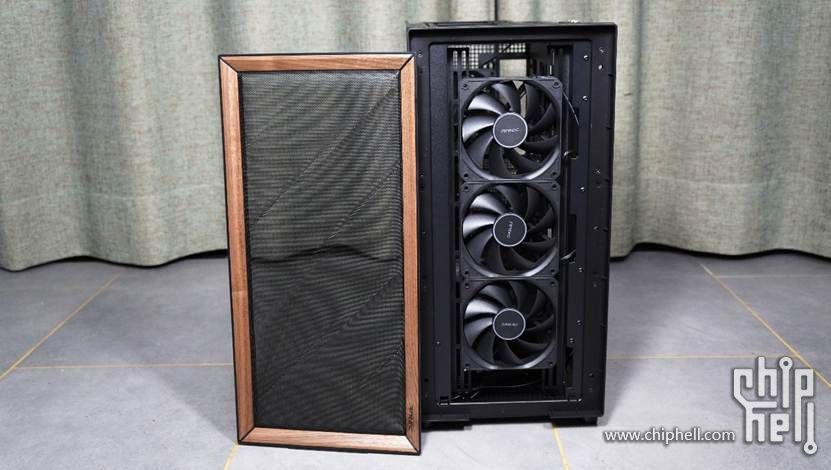

机箱这里也要提一下,因为会涉及到后面显卡压力测试时的温度。机箱是安钛克FLUX,设计上的亮点一是前面板四周加入了木材设计;二是自带5把无光风扇,即前置3把12厘米风扇、后置1把14厘米风扇以及底部1把12厘米反向风扇,基本不用再去另外购买风扇安装,搭配自行安装的1把反向风扇和冷排自带的3把风扇,整个机箱内部是9把风扇。

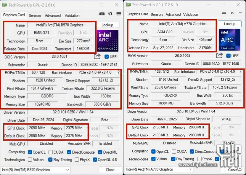

就硬件规格来看,蓝戟B570 Photon 10GB配备18个Xe2核心、18个光追单元,蓝戟A770 Photon 16G配备了32个Xe内核、32个光线追踪单元。蓝戟B570 Photo 10GB搭载的是160-bit位宽的GDDR6显存,显存带宽为380GB/s,蓝戟A770 Photon 16G搭载的是256bit位宽的GDDR6显存,显存带宽为512GB/s;蓝戟B570 Photo 10GB默认基础频率为2690MHz,而蓝戟A770 Photon 16G默认基础频率为2100MHz。

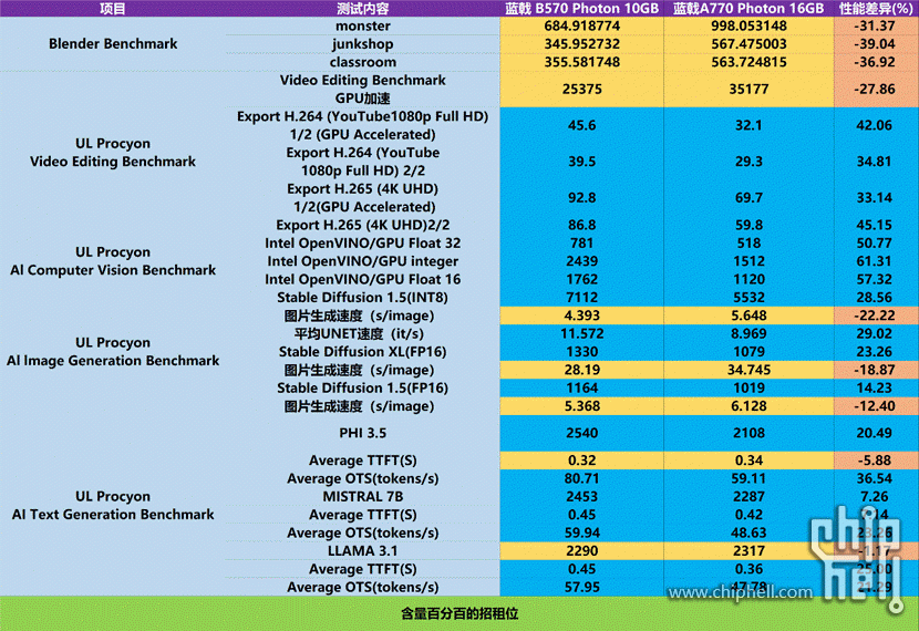

内容创作和AI相关的部分 ,我这里搭配了Blender和UL Procyon软件进行测试。蓝戟B570 Photon 10GB在Blender下的测试结果不及蓝戟A770 Photon 16G,不过在UL Procyon相关测试下的绝大部分成绩要优于蓝戟A770 Photon 16G,包括视频导出、AI内容创作方面。

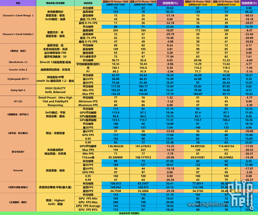

游戏测试的部分,我这里主要选择了一些内置Benchmark的游戏,分别在1080P和2K分辨率进行测试,部分游戏有支持XeSS,但暂时没有支持XeSS2的游戏。从测试结果来看,频率更高的蓝戟B570 Photon 10GB和显存更大的蓝戟A770 Photon 16G打的是有来有回,但有一个共同点就是启用XeSS的游戏下,蓝戟B570 Photon 10GB的成绩要高于蓝戟A770 Photon 16G,比如《Cyberpunk 2077 》、《极限竞速:地平线5》、《古墓丽影:暗影》等。另外有点没想到的是蓝戟B570 Photon 10GB在《荒野大镖客:救赎2》的平均帧率会比蓝戟A770 Photon 16G高出10 fps以上。

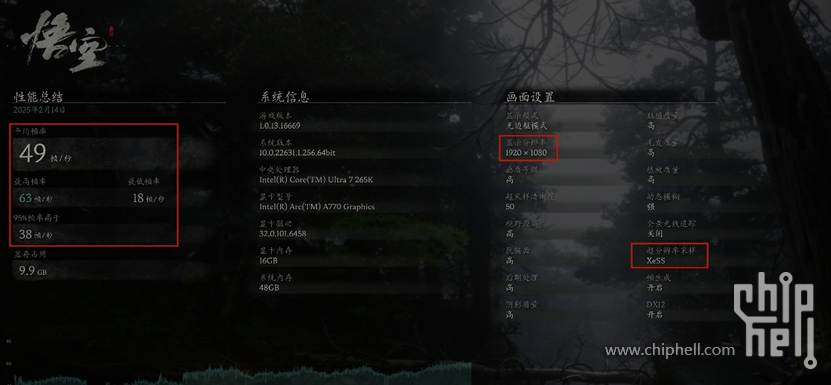

对于《黑神话:悟空》,虽然也支持XeSS,但是启用后明显比FSR参数下的测试成绩偏低,所以上面的测试才会选择在FSR参数下进行。

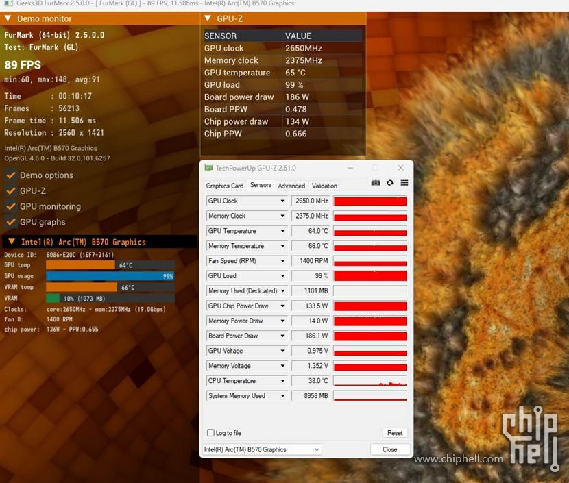

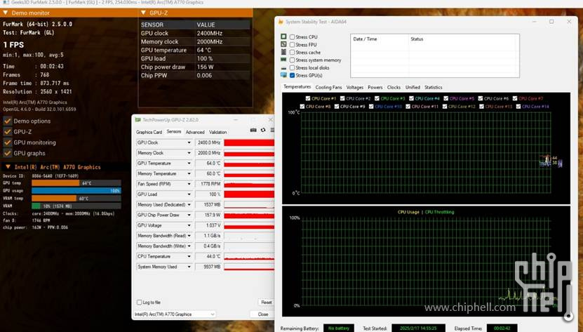

如果是仅仅搭配Furmark 2.3.0在2K分辨率进行压力测试,蓝戟B570 Photon 10GB的GPU clock对应频率是2650MHz,功率也达到了最大的186 W。
蓝戟A770 Photon 16G的GPU clock对应频率是2150MHz,功率也达到了最大的194 W。在十分钟的压力测试过程中,两款显卡的频率一直很稳定,没有什么太大的波动,不过此时显卡温度有些差异,蓝戟B570 Photon 10GB对应温度为64摄氏度,功率略高的蓝戟A770 Photon 16G对应温度为69摄氏度。
但如果是搭配AIDA64和Furmark 2.3.0对蓝戟B570 Photo 10GB进行双烤,此过程中蓝戟B570 Photo 10GB功率会有所降低,来到了171瓦左右,温度也降低到了61摄氏度,而GPU Clock则是提升到了2700MHz。
同样在双烤压力测试下,蓝戟A770 Photon 16G GPU Clock也有提升,来到了2400MHz,功率则是下降到了157瓦左右,温度也降至了64摄氏度。通过以上的测试来看,不用担心这两款显卡的散热性能表现,而且这两款显卡也都能提供低噪音的使用环境,不过相对来说采用全新幽刃散热设计的蓝戟B570 Photo 10GB在散热性能方面要更强一些。
