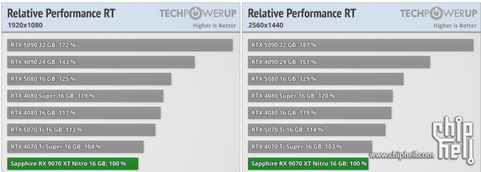

“怎么可能的,最多最多4070ti水平”-tpu测试10个游戏仅3个不如4070ti

你上面编辑加上的话我也挺无语的,就是说你又认同tpu 4k的测试成绩,又不认可1080p和2k的测试成绩。。。真不用这么纠结的,可以看computerbase,可以自己选择项目,而且默认也没有法环,地址这个 https://www.computerbase.de/arti ... ne_rt_in_3840__2160
我说4070ti的确不严谨,是4070ti s,最多最多4070ti s的水平。

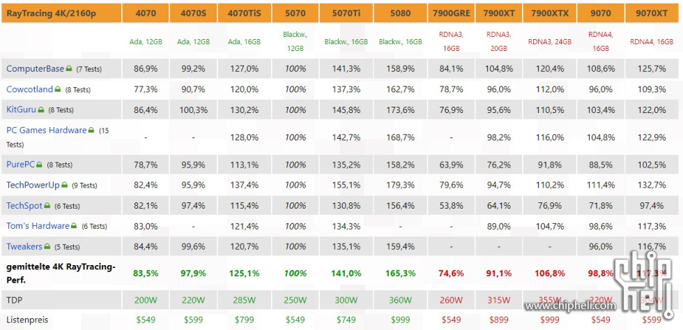

发表于 2025-3-11 00:35 | 显示全部楼层
不是已经有评测汇总数据了么3dcenter,光追和5070ti根本不用比(能比也不是这个价格了),至于普通光追,有些游戏寒酸的光追比如怪猎荒野这种amd合作游戏的光追那9070xt确实反而有点优势,但是效果吗开了和不开基本就没啥区别了

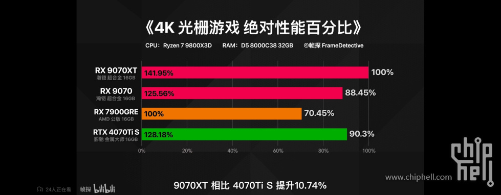

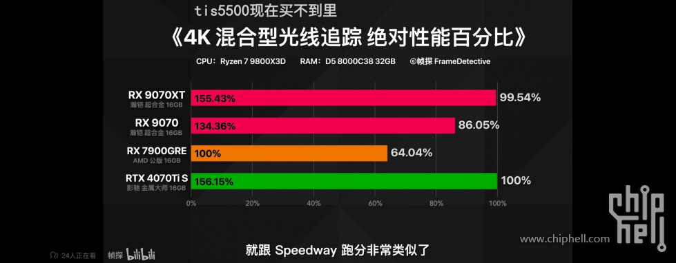

发表于 2025-3-11 09:12 来自手机 | 显示全部楼层
Screenshot_20250308_132139.jpg Screenshot_20250308_132129.jpg Screenshot_20250308_132114.jpg
发表于 2025-3-11 09:15 | 显示全部楼层
那就是和4070TIS差不多,挺好的,已经是可以用了。

我看你上一张图,整体光追性能还是不如4070TIS的
