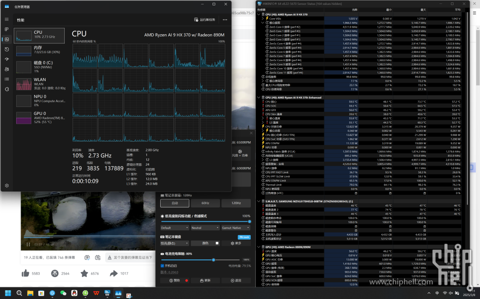

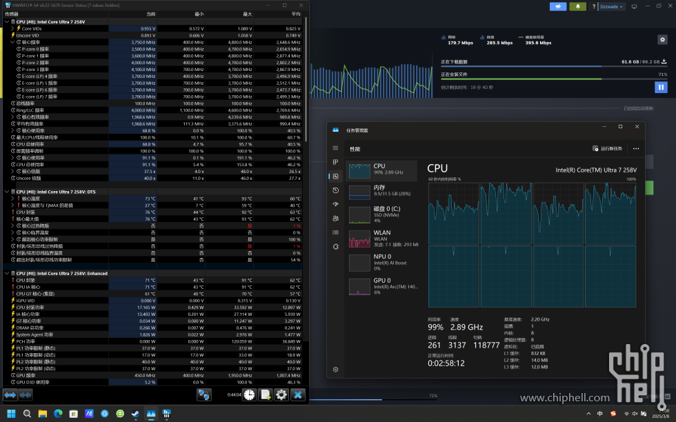

游戏安装方面也能看出258V性能的孱弱,同样安装2077,370大概每100mbps的网速多占用10%cpu,最高跑到了700+,cpu占用仍然游刃有余。反观258v,200多mbps似乎就是它处理的极限了,cpu占用几乎贴着100%,网速也一直跑不过300+。当然可能还有网卡及ssd不同导致的区别,但是性能方面的差距还是很明显的。
